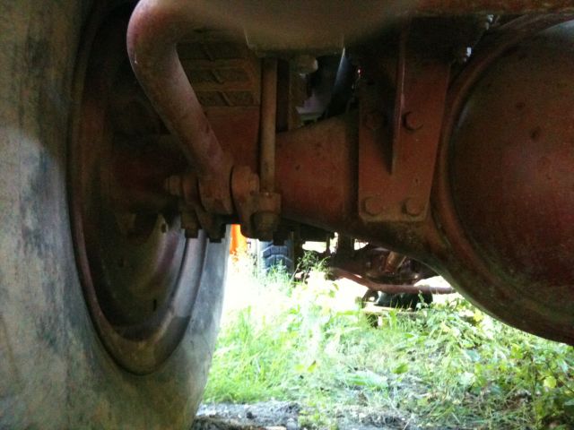

Néanmoins, un problème est apparu lors de l'installation des roues. Ça dépasse :shock: Pourquoi ? parce que les ponts de D110 et de D130 ne sont pas pile poil arf ça manquait tiens les mêmes. Le pont de D110 est plus large de 20 cm, de flasque à flasque de tambour (voir crobar ci-dessous).

Le problème c'est qu'on roule à 2 et, que ça dépasse de beaucoup. Des passages de roues seuls ne suffiraient pas.
D'abord le tonton n'aime pas avoir un gros derrière court sur pattes ^^
Merci pour le pliage d'alu.

Ouais le pont avant est le même (vérifié a la ferté) En effet le pont arrière n'est pas le même, m'enfin pour du provisoire c'est pas mal comme ca!
Mais comme quoi ca reste une bouse (de conception) :roll: :|

Peut-être ce sera plus clair. A gauche des fixations de lames, le corps du pont arrière du D110 est plus long de 10 cm par côté. A priori, le diamètre est le même. Hormis ce détail (bagatelle :mrgreen: ) les ponts sont strictement identiques

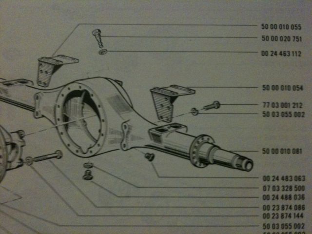

il y a une petite différence sur les lames ... les miennes ont une rainure en leur milieu pour éviter qu'elles glissent entre elles

apparemment c'est le pont du d130 vu qu'il y a les jumelles, si tu as l'éclaté du D110 on pourra comparer
