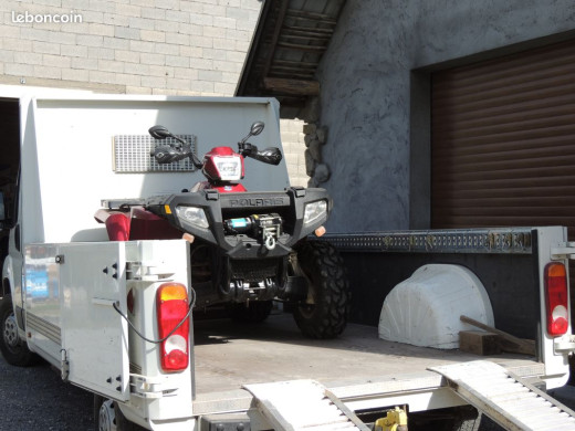

Re: brainstorming portes arrières
lui a fait la sienne pour berlingo et la cede au prix des materiaux 230e
https://www.leboncoin.fr/ad/equipement_ ... 3251524115
Bonjour, suite à un changement de véhicule je vends cette cellule télescopique que j'ai fabriqué.
Plutôt que de la détruire pour récupérer les matériaux, je préfère que quelqu'un en profite.
Il reste des finitions esthétique mais elle est opérationnelle et étanche.
Elle rallonge le véhicule de 90 cm.
Aucune modification du véhicule, deux guides viennent se mettre sur les anneaux d'ancrage arrière.
Livraison possible le 18 août le long de l' A75 et jusqu'à Montluçon. Dans la Creuse.
Je la vends à peine au prix des matériaux.
