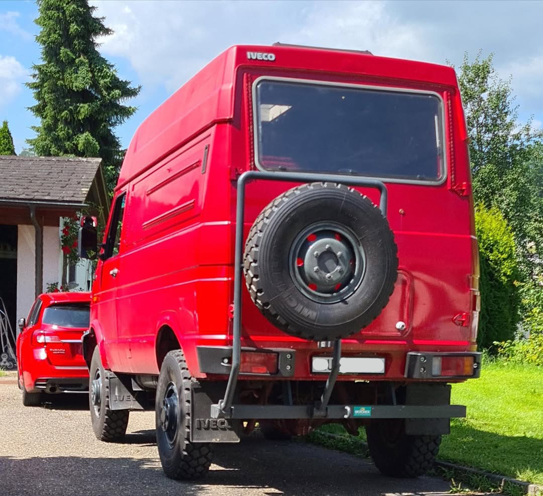

sacrifier un ouvrant mérite toujours reflexion surtout si c'est pour y coller un vitrage qui lui ne s'ouvre pas.
certes la vision est plus panoramique qu'avec 1 fenetre sur chaque demie porte et le porte roue ne gene ainsi plus mais
du coup on peut aussi se poser la question de l'utilité qu'il soit autant fixé en porte à faux. ok il n'est lié qu'a la barre anti encastrement
et donc au châssis sans l'être a la caisse moins robuste et sujette a des petits mouvements / vibration par rapport au châssis, mais ça oblige quand même a faire un truc super robuste et donc lourd a mon avis. ![]()
et d'ailleurs non il semble qu'une des charnieres de porte est utilisée en 3eme point donc il y a quand même liaison "rigide" entre châssis et caisse
