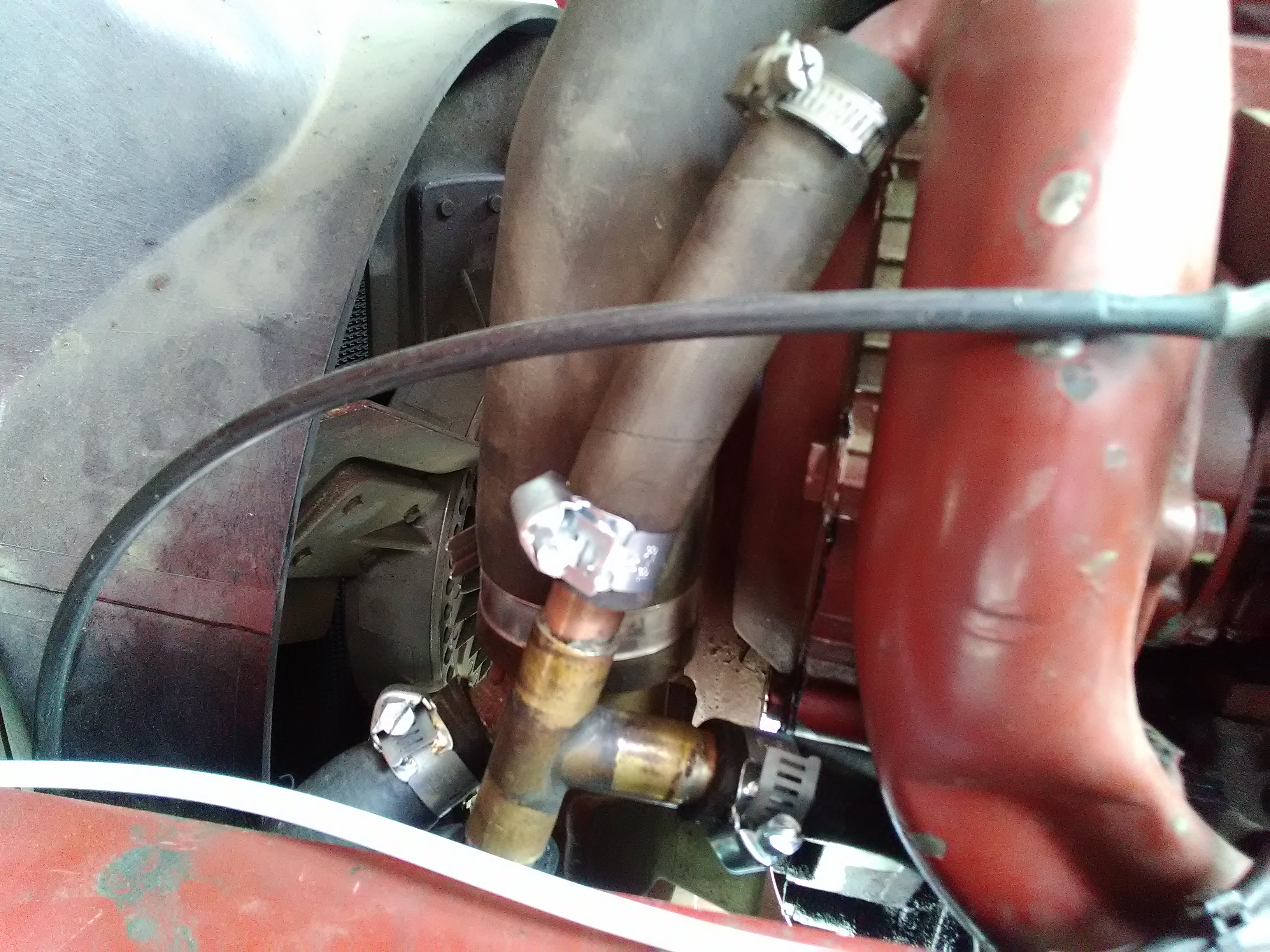

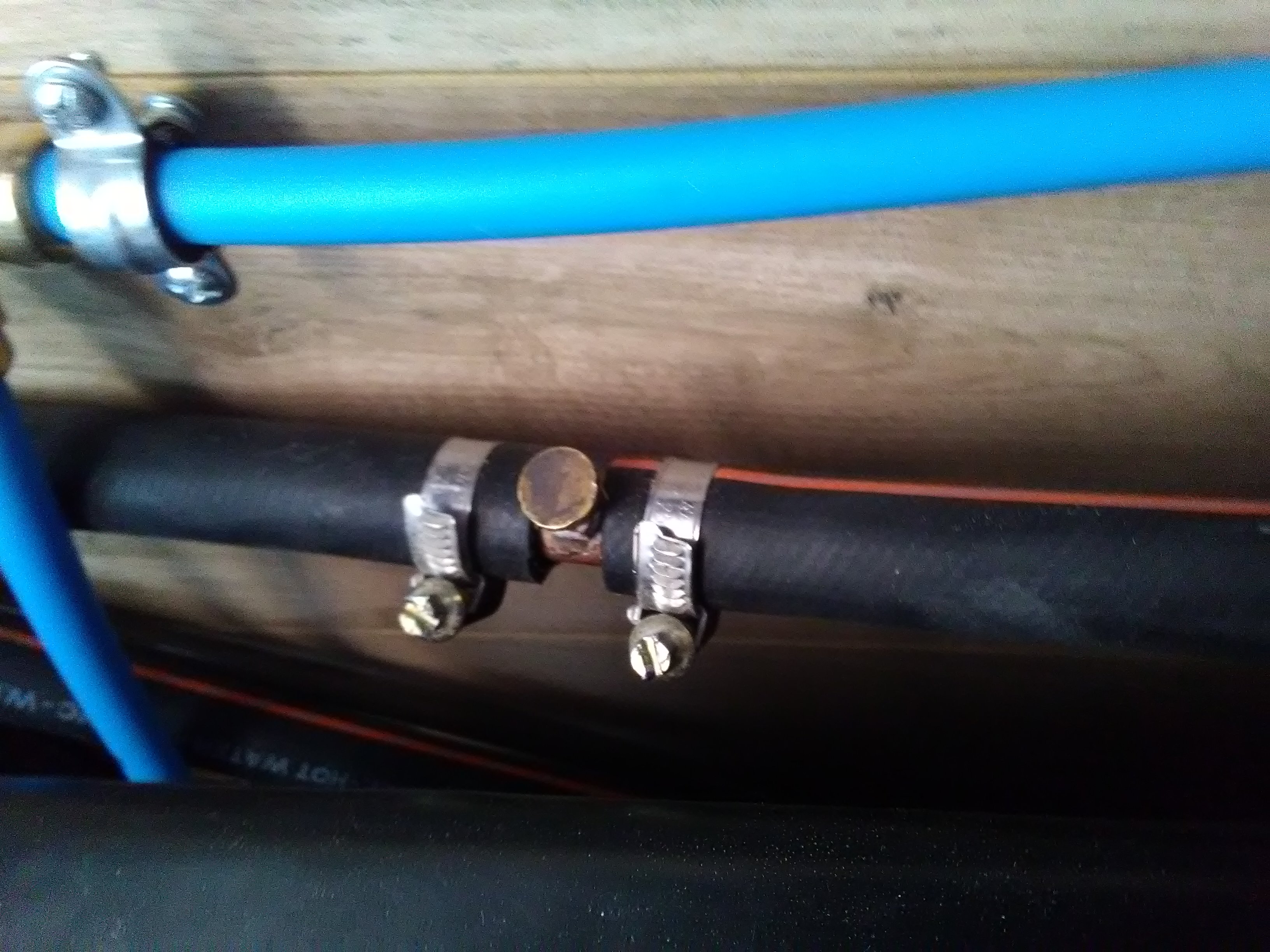

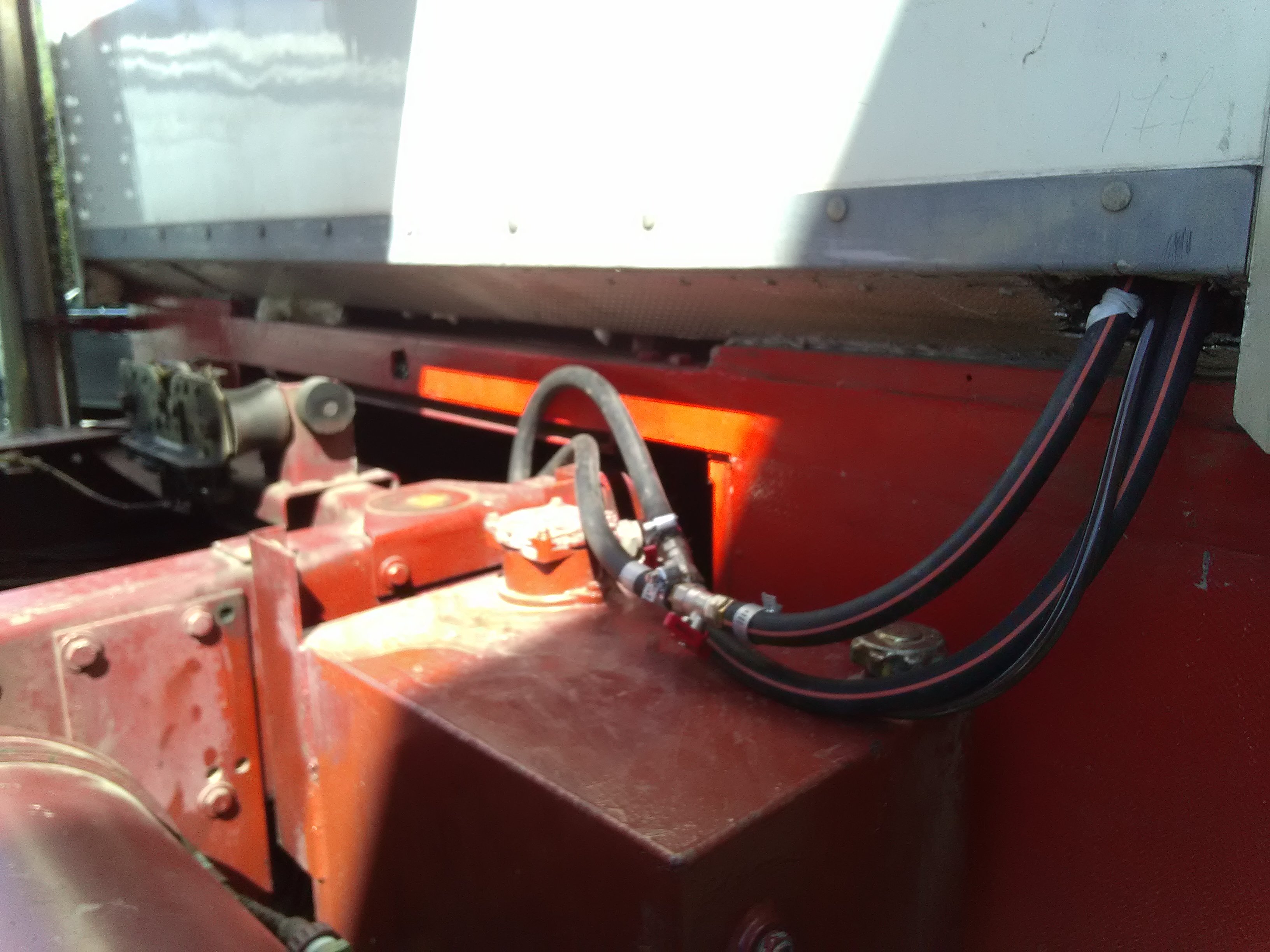

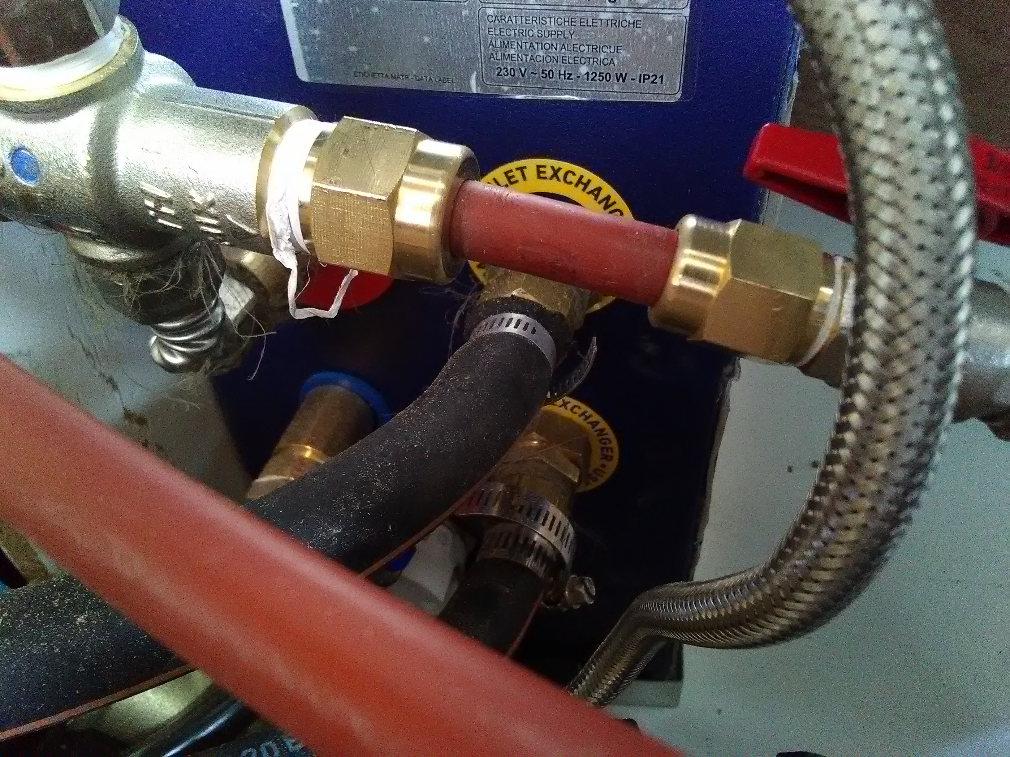

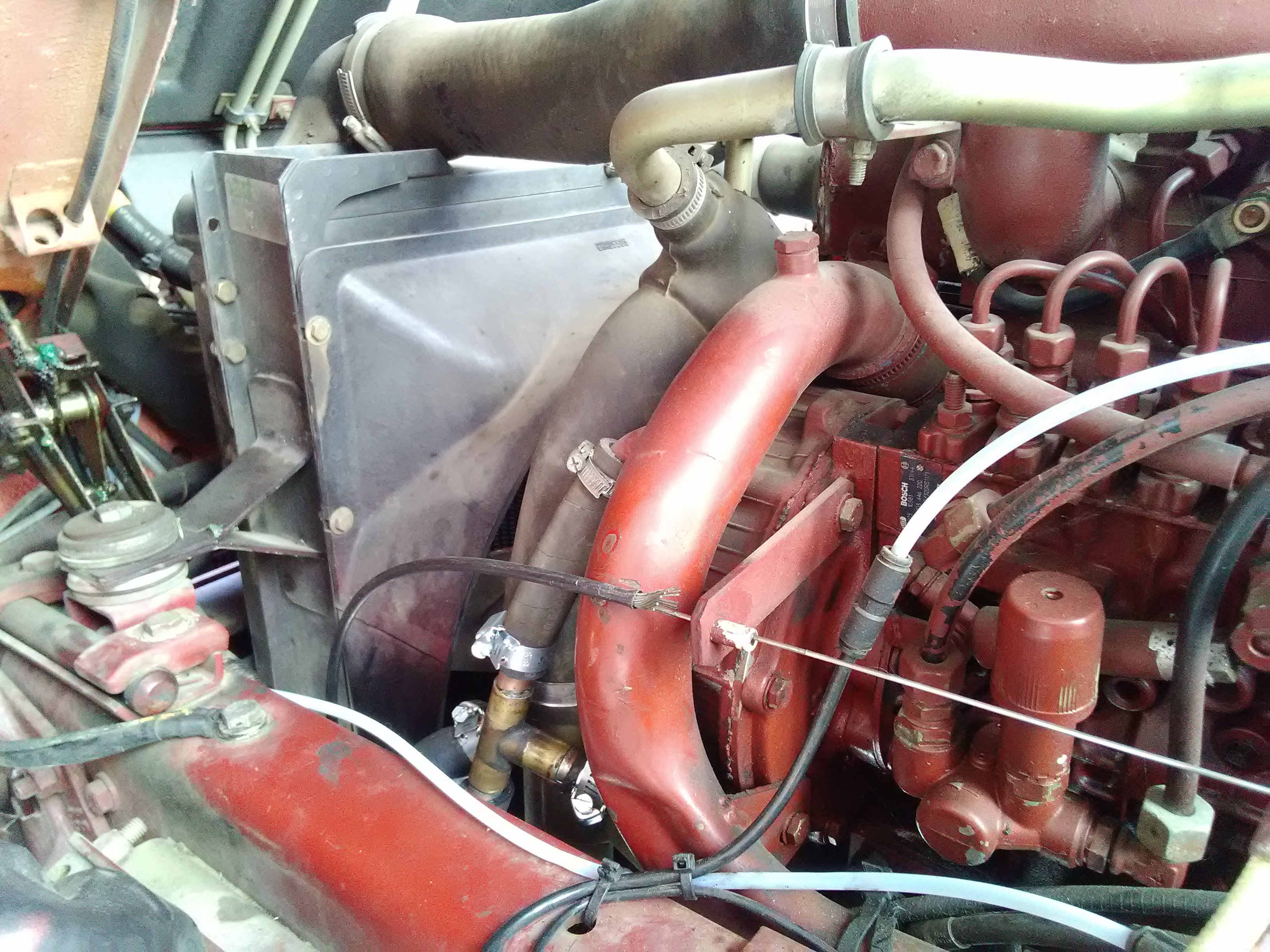

Bonjours à tous . Les travaux avancent pas à pas, j'en passe du temps pour l'aménagement intérieur et des fois je n'ai pas l'impression d'avancer . L'installation du Boiler marin est fait ,je joins des photos pour aider éventuellement .Piquage en 16mm de tuyau pour 120° à l'aide de T "allé et retour" après la sortie et le retour refroidissement moteur pour le chauffage sur photo ensuite les tuyaux de 16 cours le long du châssis pour sortir avec deux vannes d'arrêt juste avant la cellule .Les tuyaux rentrent dans la cellule et j'ai mis une purge sur le 16 juste avant le boiler si besoin .La contenance du circuit complémentaire à peu près 1l 6 .Fonctionnement par thermo siphon , J'ai fais mon amorçage avec un tuyau d'eau sous pression et quand j'ai entendu dès le début l'eau refouler dans le vase d'expansion du camion j'ai stoppé et connecté le tuyau retour sur la vanne . Les vannes ouvertes j'ai démarré le camion pour le faire chauffer et ensuite j'ai été roulé en surveillant la température moteur . Nickel au retour j'avais de l'eau chaude et pas de fuites ,bien sur je vais tout fixer correctement et protéger , Je vais monter un col au dessus de chez moi pour pousser le camion un peu plus et voir une piste forestière pour tester . J'ai aussi installé le frigo avec les trois alimentations gaz 12v et 220 acheté d'occasion pas de schémas et d'instructions mais il marche et heureusement que j'avais mon fils pour le mettre en route . Voilà , la suite au prochain épisode , bon courage a tous les constructeurs amateurs comme moi et prenez soin de vous soyez prudent .
