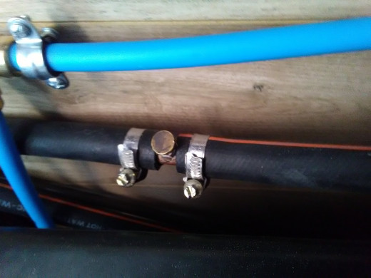

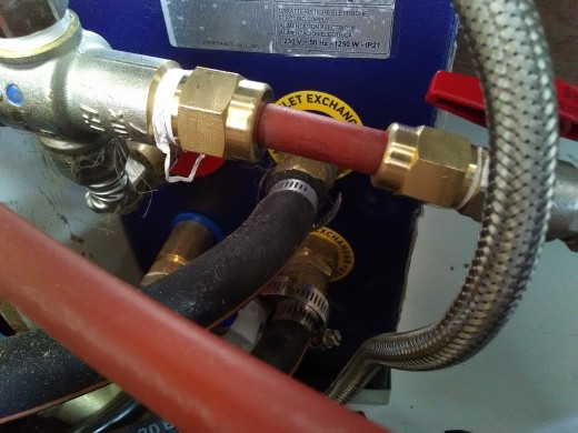

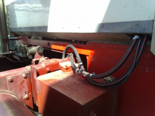

Bonjours à tous . Les travaux avancent pas à pas, j'en passe du temps pour l'aménagement intérieur et des fois je n'ai pas l'impression d'avancer . L'installation du Boiler marin est fait ,je joins des photos pour aider éventuellement .Piquage en 16mm de tuyau pour 120° à l'aide de T "allé et retour" après la sortie et le retour refroidissement moteur pour le chauffage sur photo ensuite les tuyaux de 16 cours le long du châssis pour sortir avec deux vannes d'arrêt juste avant la cellule .Les tuyaux rentrent dans la cellule et j'ai mis une purge sur le 16 juste avant le boiler si besoin .La contenance du circuit complémentaire à peu près 1l 6 .Fonctionnement par thermo siphon , J'ai fais mon amorçage avec un tuyau d'eau sous pression et quand j'ai entendu dès le début l'eau refouler dans le vase d'expansion du camion j'ai stoppé et connecté le tuyau retour sur la vanne . Les vannes ouvertes j'ai démarré le camion pour le faire chauffer et ensuite j'ai été roulé en surveillant la température moteur . Nickel au retour j'avais de l'eau chaude et pas de fuites ,bien sur je vais tout fixer correctement et protéger , Je vais monter un col au dessus de chez moi pour pousser le camion un peu plus et voir une piste forestière pour tester . J'ai aussi installé le frigo avec les trois alimentations gaz 12v et 220 acheté d'occasion pas de schémas et d'instructions mais il marche et heureusement que j'avais mon fils pour le mettre en route . Voilà , la suite au prochain épisode , bon courage a tous les constructeurs amateurs comme moi et prenez soin de vous soyez prudent .
👍 3

Bonjour,mazetcoug a écrit : 07 avr. 2021 22:56 Salut, merci pour ton message, oui nous avons vraiment bien profité de notre voyage !
Je ne comprend pas bien tes questions et remarques.
Sur mon camion c'était deux circuit totalement séparés, c'est le but de l'échangeur thermique. Tu as le circuit moteur d'origine sur lequel tu viens juste insérer ton échangeur et un nouveau circuit qui part vers ton boiler.
Ce nouveau circuit doit avoir sa propre pompe et son propre vase d'expansion.
Pour la position de l'échangeur sur le circuit moteur je ne sais plus où il était mais je dirais le plus logique c'est avant l'entrée du radiateur du camion.
ci-dessous l'échangeur:
Aurais-tu la référence de l'échangeur thermique ? Je suis intéressé pour monter aussi un circuit séparé avec ce type de dispositif.

Bonjour, je ne vois pas ce qu'est un thermo top90 et ton montage . Mais en thermo siphon il faut être le plus bas si possible du circulateur ou de la pompe à eau moteur et celui ci ne force pas .J'ai rajouté 1l5 à peu près pour 10m50 aller retour et sur le circuit j'ai rajouté une purge si besoin . Bon courage pour la suite des tes travaux , des fois on a pas l'impression d'avancer mais ça permet de réfléchir aussi à la suite des travaux en même temps . A +.Mitch_63 a écrit : 19 mai 2021 09:46Merci pour la réponse. En fait je me casse la tête pour pas grand chose. J'ai déjà un boiler, il faut simplement que je le mette au plus près de mon thermo Top 90 pour éviter de trop rajouter de liquide de refroidissement sachant que je n'ai pas de vase d'expansion.BERNARD CREUZE a écrit : 18 mai 2021 21:13 Bonjour Mitch, pour te donner une réponse sur mon boiler https://www.h2r-equipements.com/chauffe ... esults=166 si la question m'était adressée .J'aime bien la gueule de ton camion .T'es travaux avancent ?
