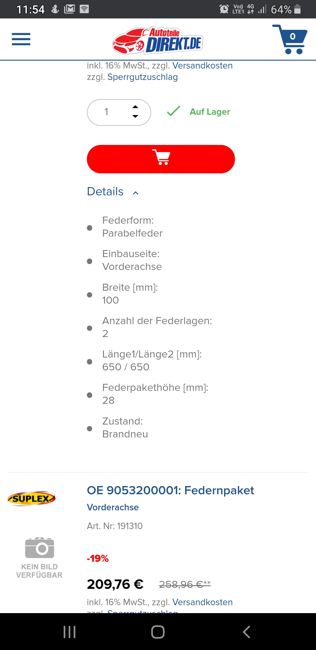

Merci pour ta réponse, c'est intéressant au Kirghizistan les mecs m'ont conseillé la mono lame composite plutôt que la double lame acier. D'origine en double lame acier qui étaient cassés que j'ai changé par un achat en neuf sur ebay dans les même prix, elle sont devenu plates après 3000km et après beaucoup de péripéties j'ai monté de la mono lame.
Si tu as l'épaisseur des lames acier au centre je suis preneur pour voir s'il montent des plus grosses sur les 616.

Voici tous les détails.

Voilà

Merci donc c'est les même, 2*12mm+ 4 d'écartement (de mémoire), bon à savoir que pour toi le camion s'est rehaussé.

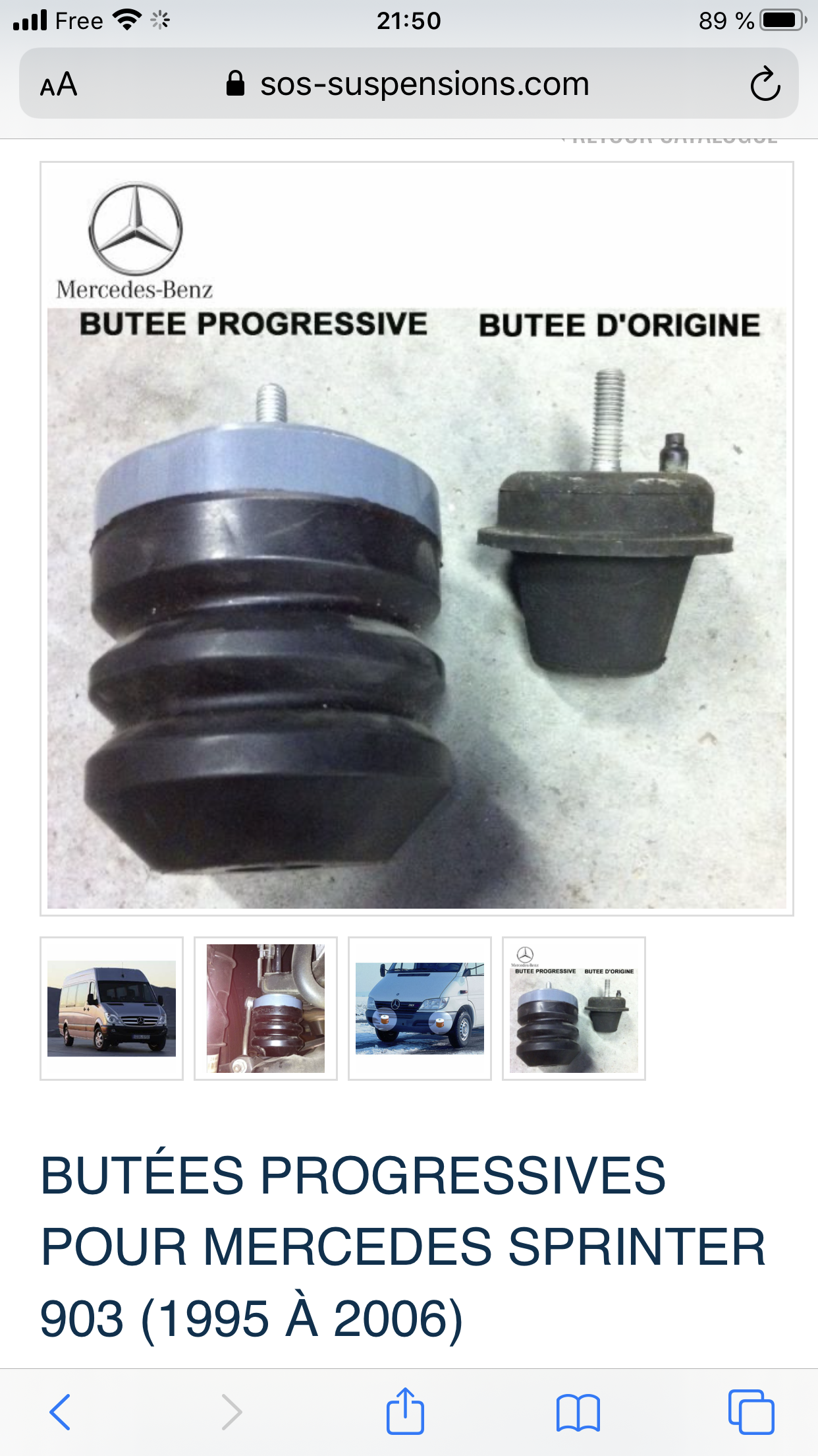

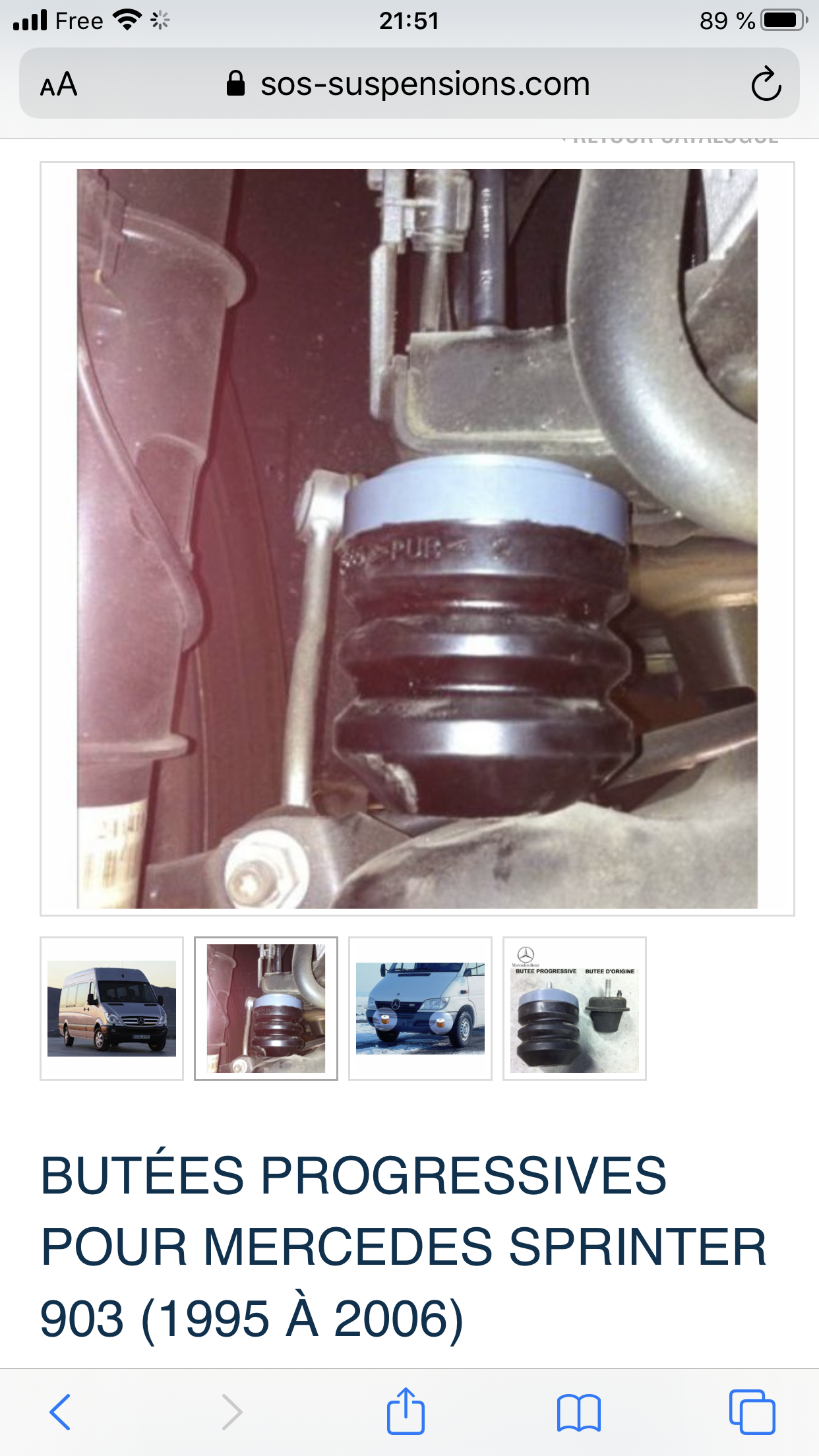

En parlant de butée, pour l’avant j’ai trouvé ça.
Ça a l’air pas mal mais cher, 240€ la paire. Qu’en pensez-vous ?

Sur les butées progressives que tu as trouvé : j'en ai acheté , mais au Pays bas par internet ( nettement moins cher qu'en France ). La surprise c'est qu'elles sont très longues (ça se voit sur la photo ), du coup et c'est certainement fait exprès , elles font suspension ( elles sont toujours en appui ) . ça fait encore plus chewing-gum .
Je les ai donc raccourcies . Sur la photo , elles ne semblent pas montés sur un 4 roues motrices . A vérifier la compatibilité avant achat . Les miennes sont en caoutchouc jaune ... Je dirais que dépenser 240 euros pour bidouiller un truc qui revient comme à l'origine , ne me convient pas .

Cela ne semble tout même pas mal ces butées dites "progressives" à conditions bien sûr qu'elles soient à la bonne longueur.
Bon un bout d'élastomère ne remplacera jamais un joli ressort hélicoïdal avec une belle hydraulique associée sinon pourquoi Mr Ducros se décarcasserait :D

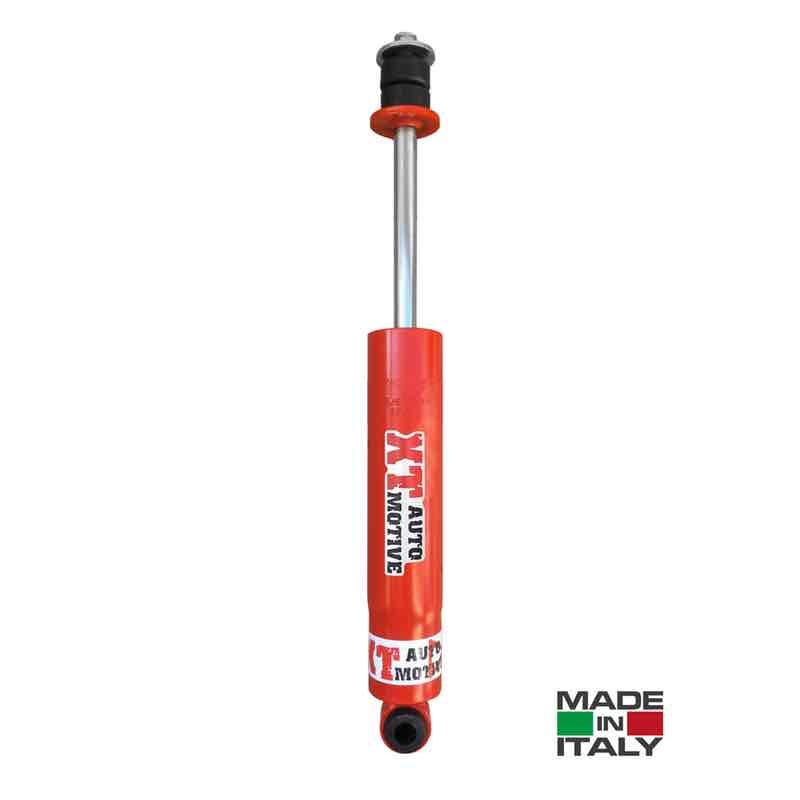

Alors ça y est, j’ai posé le deuxième amortisseur...
La suspension est devenu plutôt ferme, presque un peu trop, je me demande si un seul ne suffirait pas. Ou alors des amortisseurs plus petits avec la même course (Pépère63, oui la course est bonne mais il faudrait vérifier encore)
En tout cas, chargé et sur mes chemins de vignes pourris, c’est top, sans parler des ralentisseurs.
En croisement de pont, moyennement chargé (3,2T), le fourgon se balance beaucoup moins, c’est plus rassurant.
Bref, l’apport est là !
Au niveau qualité de travail, j’ai un peu mieux réussi la deuxième fixation inférieure qui ne bouge pas sur la barre. Pour la première, bizarrement, ça ne pivote pas autour de la barre mais la fixation s’est légèrement décalée vers l’intérieur (côte moteur).
Je vous mets un photo du percage pour fixer le support de barre Stabilisatrice. Là c’est un peu trop décalé, j’ai dû repercer à 9,5mm (au lieu de 8 ) pour que la vis ai un peu de jeu pour rentrer en travers. Au serrage, les deux trous s’alignent et ainsi le silent block est bien coincé.
Éventuellement pour essai, je suis prêt à prêter le kit... histoire de confronter les ressentis !
A bientôt
Bonjour tout le monde
J’ai remonté mon amortisseur supplémentaire sur la barre antiroulis... c’est vraiment top ! C’est même incroyable l’amélioration... du coup je voulais en faire part.
par contre au CT, je risque d’avoir un déséquilibre si j’en laisse un seul... au pire je l’enlèverai si j’ai une contrevisite.
Pour améliorer un peu le système il faudrait permettre les mouvements latéraux de l’amortisseur. Un amortisseur « tige /œil » un peu dans ce genre là serait mieux adapté :
La tige se fixerait sur la carrosserie qui serait alors renforcée par un sandwich de plaque acier ou alu plus silent block dessus dessous. Pas d’illustration sous la main mais voilà l’idée. Par contre je ne suis pas certain de la faisabilité, il y a le support batterie d’un côté et le filtre à air de l’autre.
Attention : pas d’amortisseur à pression de gaz qui serait trop dur et donc solliciterait trop des fixations qui ne sont pas conçues pour ça au départ.
