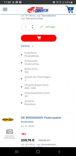

Aussi un prix très correct mais il y a un an je l'ai avait payé moins cher.

Merci pour ta réponse, c'est intéressant au Kirghizistan les mecs m'ont conseillé la mono lame composite plutôt que la double lame acier. D'origine en double lame acier qui étaient cassés que j'ai changé par un achat en neuf sur ebay dans les même prix, elle sont devenu plates après 3000km et après beaucoup de péripéties j'ai monté de la mono lame.
Si tu as l'épaisseur des lames acier au centre je suis preneur pour voir s'il montent des plus grosses sur les 616.

Voici tous les détails.

Voilà

Merci donc c'est les même, 2*12mm+ 4 d'écartement (de mémoire), bon à savoir que pour toi le camion s'est rehaussé.

En regardant les différentes lames avant proposées pour sprinter, il semble qu'à l'avant quels que soient les modèles (3T, 4T, 5T), les lames sont compatibles. Enfin, seule une est proposée pour les 5T. Par contre, dans les détails, on voit que la largeur des lames varient de 75 à 110, pendant que la hauteur du groupe de lame reste le même. J'imagine que c'est cette largeur qui joue sur la fermeté du ressort.
Sur les 4x4, l'essieu avant est plus chargé que sur les 4x2 du fait de la BT et du pont avant+cardans+arbres. Les lames montées sur 4x4 devraient être plus fermes que sur 4x2.
Si ça se trouve, ce qui est valable pour le 416 4x2 de NH3 n'est pas valable sur un 4X4 si des lames plus grosses sont déjà montées d'origine. Mais qui le sait ?
