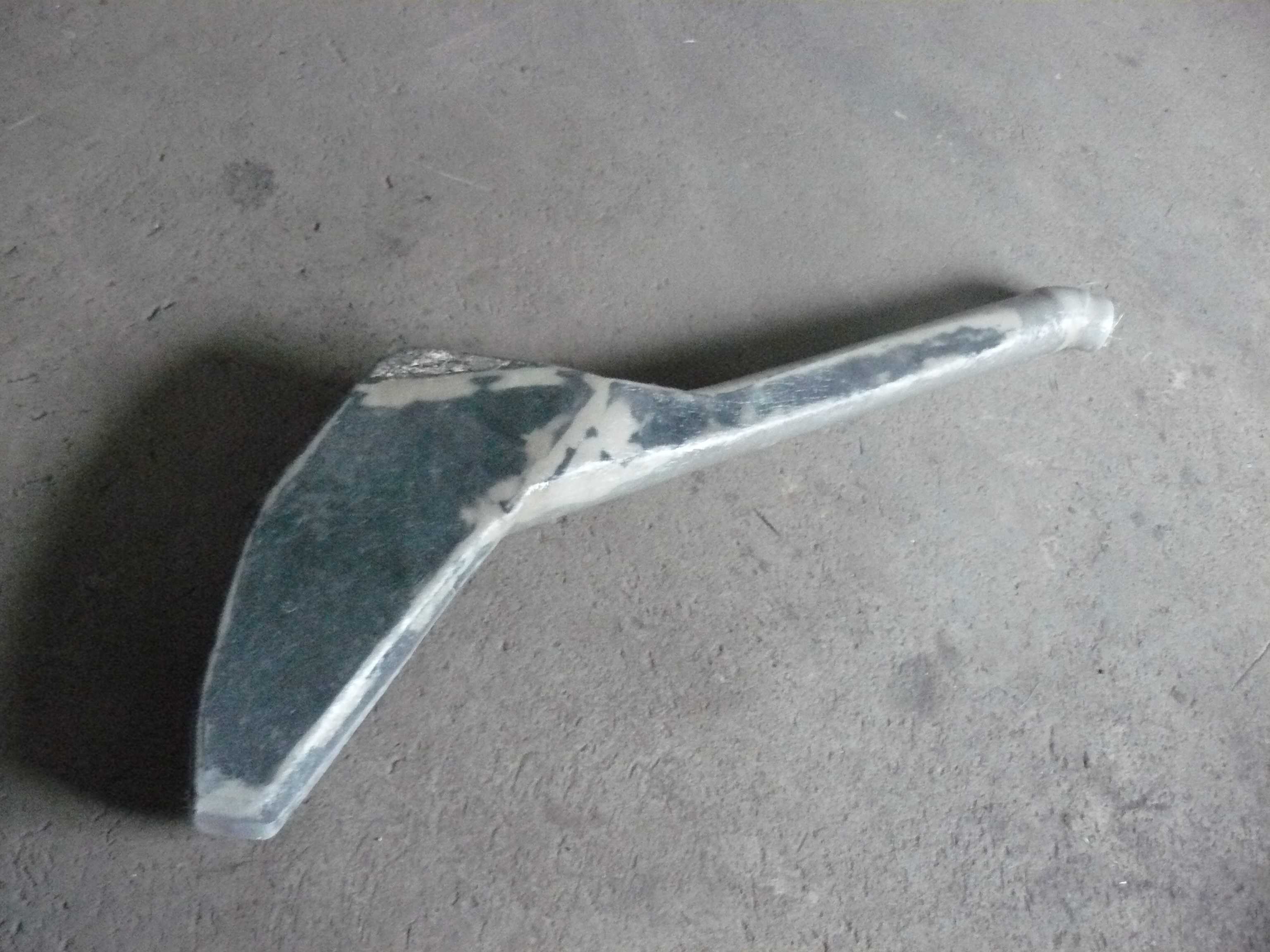

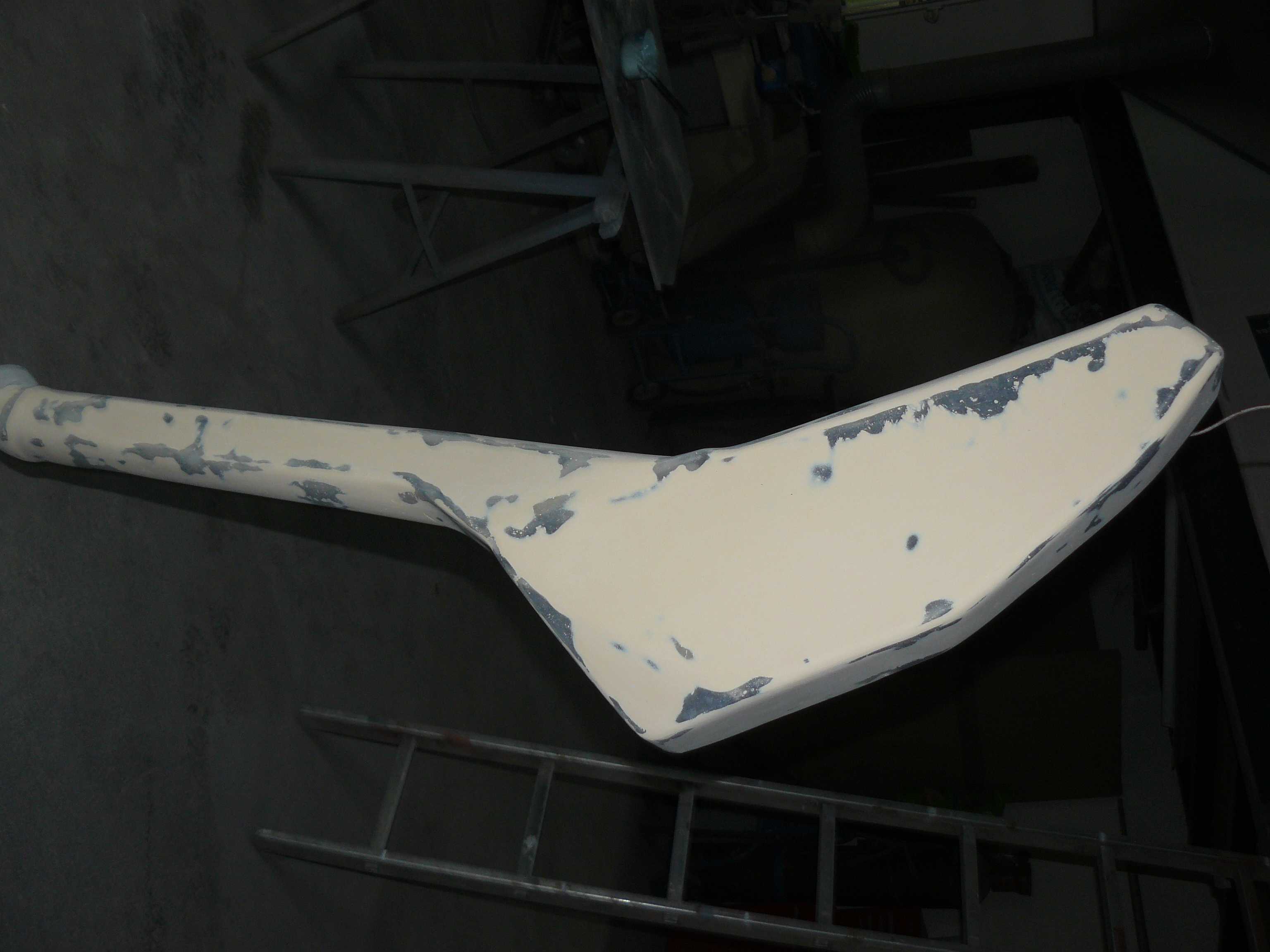

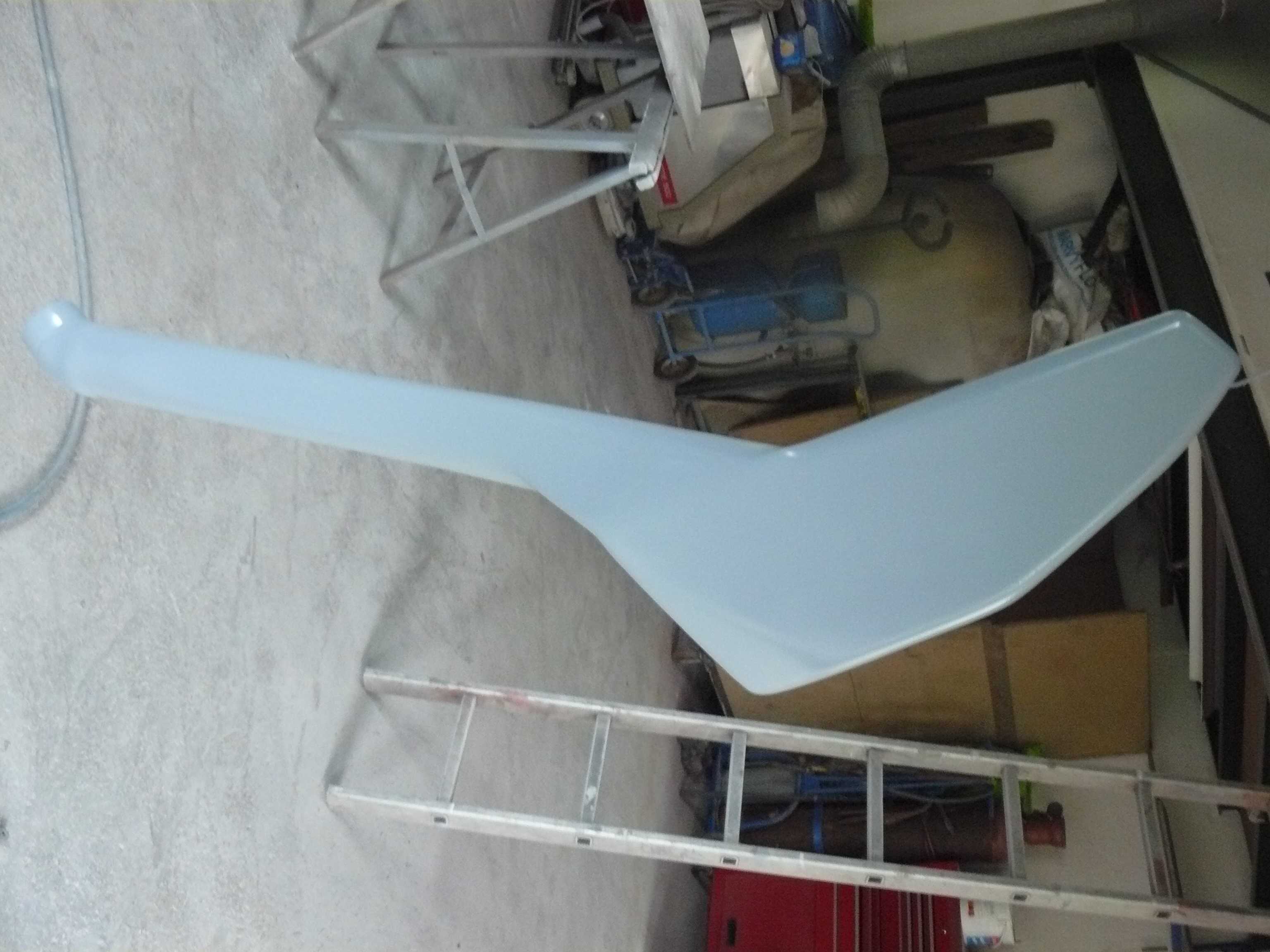

Salut
quelques photos de la suite de la realisation du snorkel
après ponçage de la colle et des imperfections, pose du mat de verre et de la resine,puis ebavurage ,pose du mastic de finition pour combler les différentes défauts puis aplication d'un mastic pistolable puis ponçage et mise en apret
reste la peinture et le montage :D
L'ensemble et vraiment solide ,je pense que ça devrai supporter les vibrations,a voir comme beaucoup de chose lors des premieres pistes :roll:
a+ pour le montage
Pose du mat de verre et resine
Mastic de finition et ponçage
après ponçage du mastic pistolable(pas de photo) ,mise en apret

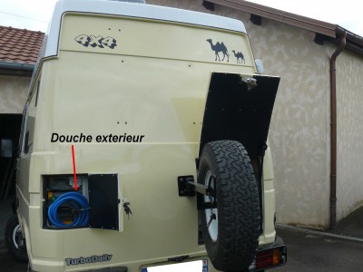

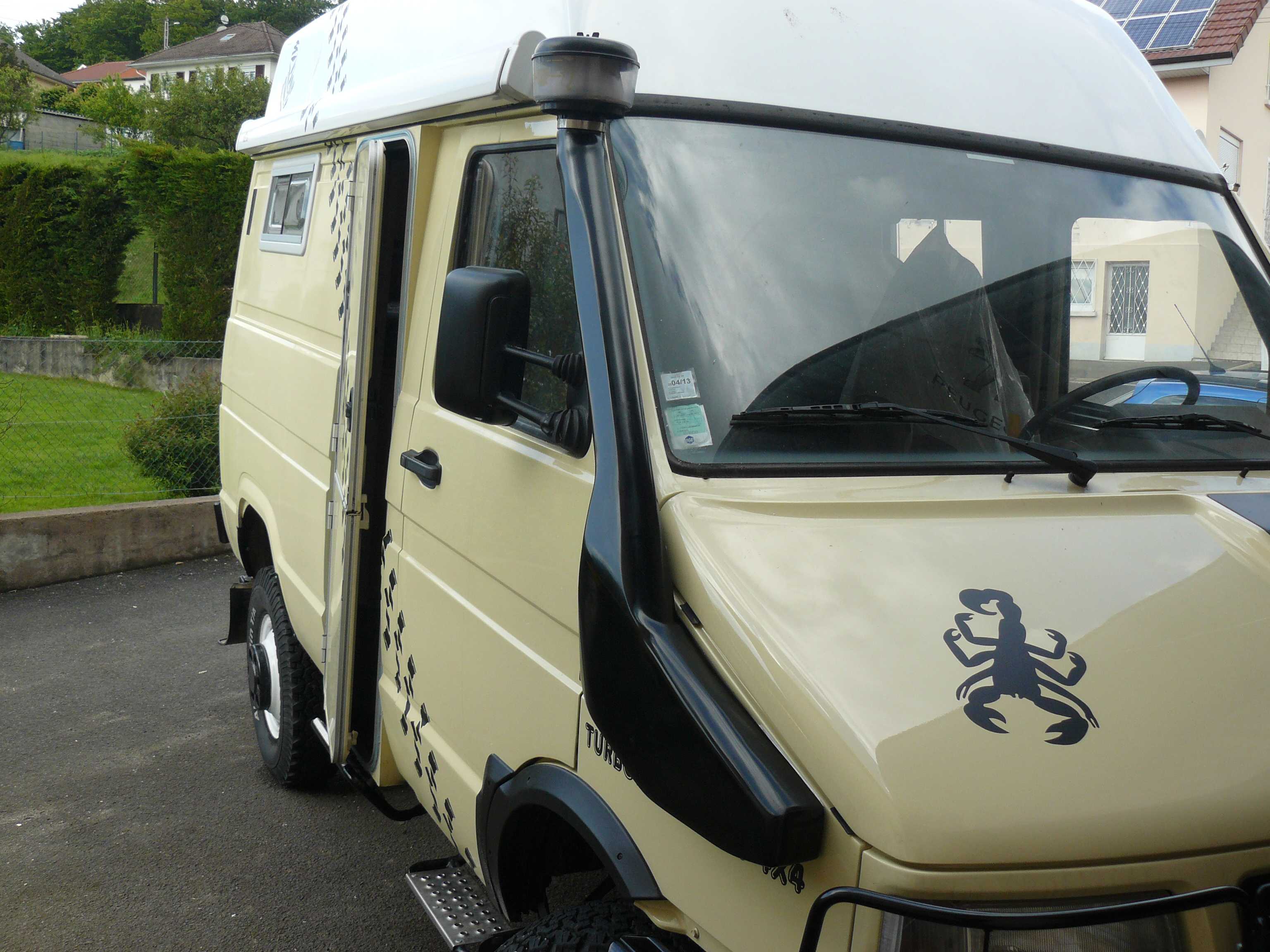

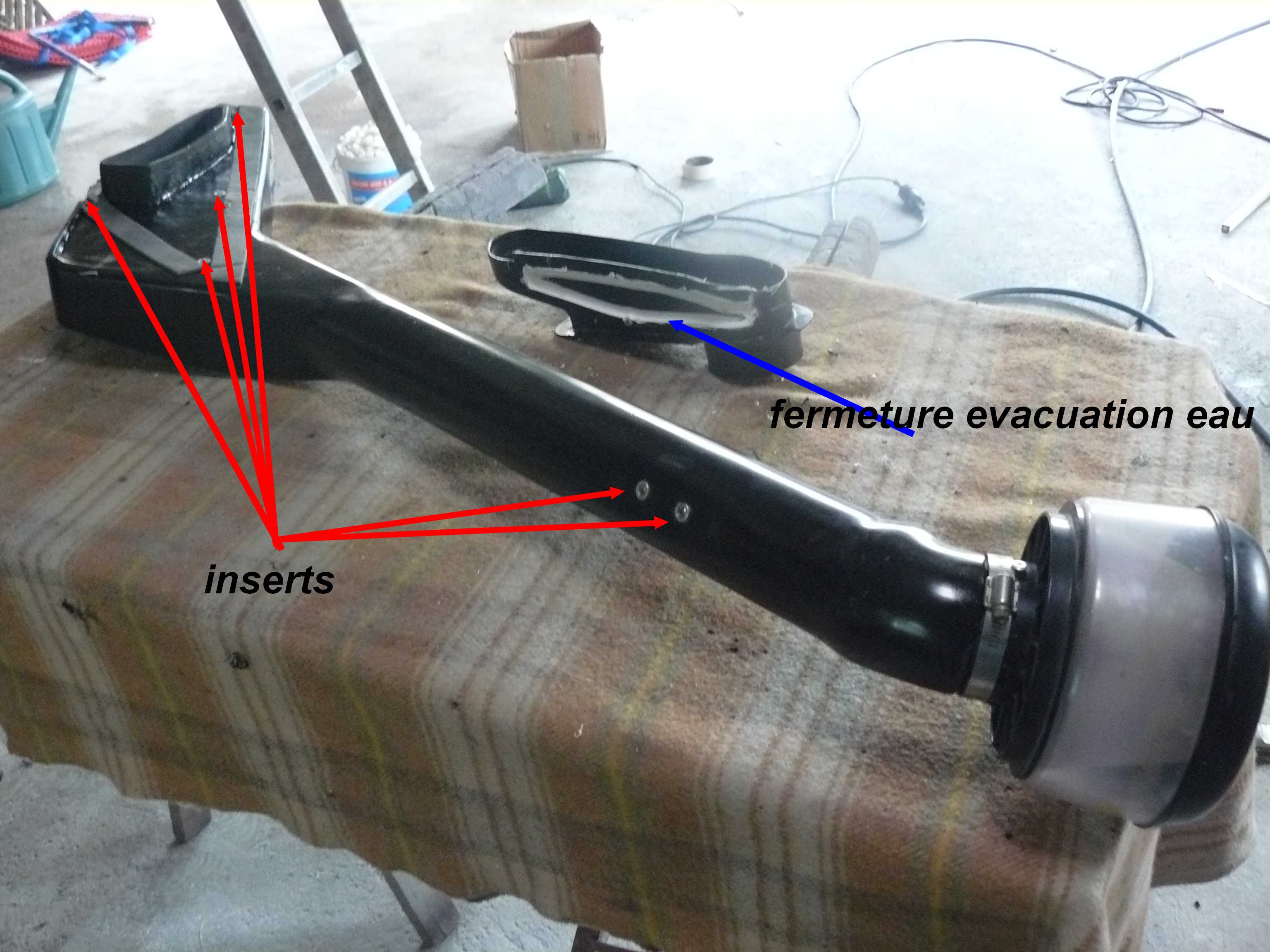

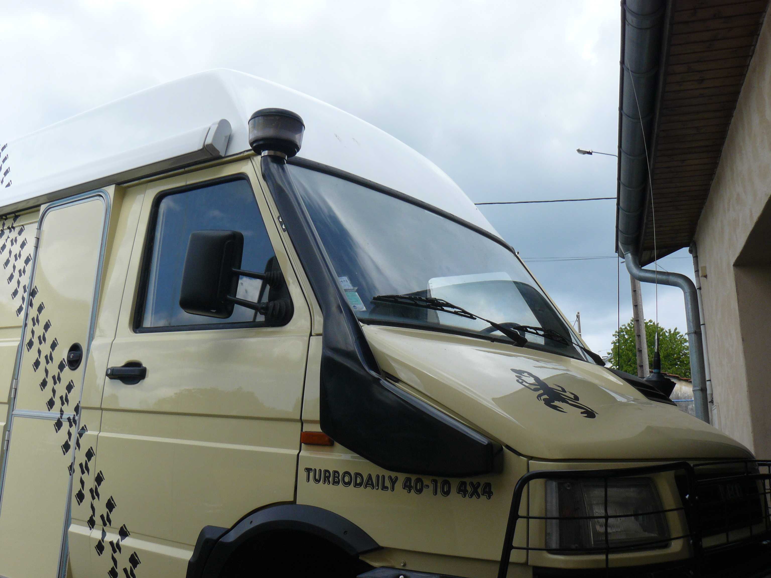

:thanks: j'ai longuement hésité a faire ou pas un coin salle de bain ,toilette mais je ne regrete pas car même si les douches en general on
les prend a l'exterieur (sortie eau chaude et froide prévu a l'arriere du camion)ça peut être utile en cas d'un temps un peu limite,les toilettes également en ville peut être rassurant :roll:
J'ai installé le snorkel,il bouge pas et ça fonctionne
Egalement une photo des portillons arrières isolés et habillés d'un pvc fin
a+
pose des inserts ,joint mousse ,le snorkel a également eté colé au montage pour une bonne etancheitée

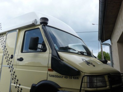

trollito25 a écrit :Voila la photo du snorkel en question qui donc doit être un accessoire d'origine :?:
bonjour,
il est beau l'iveco,celui avec le snorkel c'est le mien
question; de quel endroit vient la photos stp?, turquie , gréce ,italie,ou maroc
au maroc j'ai eu le bonheur et la chance de croisser 2 ivecomans ils se reconnaitrons
merci a eux de leur interventions que du bonheur
ceci dit :mon iveco est a vendre après 23 000 km ensemble
bonjour,
Salut ,la photo de ton vehicule a été pris par un copain qui était au Maroc il y a 1 bon mois maintenant ,je ne me souviens plus dans quel endroit exactement ,il a l'air très propre également
Il voyageait en hdj80 mais je ne pense pas que tu as eu l'occasion de le rencontrer
bonne vente
fred
en effet, une très chere option...comme le reste chez iveco... facturée quelques centaines d'euros tout de même...
et avec une sortie rectangulaire peu propice a l'ajout d'un filtre cyclonique.
bonjour ,belle réalisation et quel courage pour reprendre de A a Z La reconstruction de l'iveco
j'ai retrouvé le prix de mon snorkel en 2011 =271€
Salut Fred ; le filtre cyclonique n'est il pas positionne un peu haut ?( risque d''accrochage en milieu rayant)

mistral30 a écrit :
271€ :!: j'aurai pensé plus cher, ceux que j'ai déjà acheté pour mes précédents vehicules se situait plus vers les 300 350€
Pour le prefiltre c'est comme beaucoup de choses je verrai a l'usage ,il y aura sûrement des modifs a faire par la suite :?: :?:

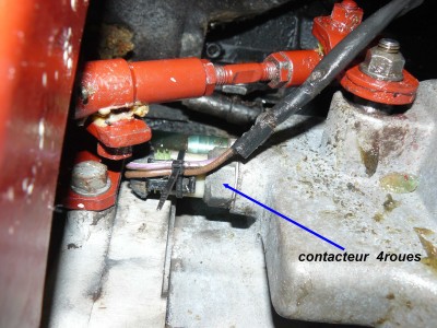

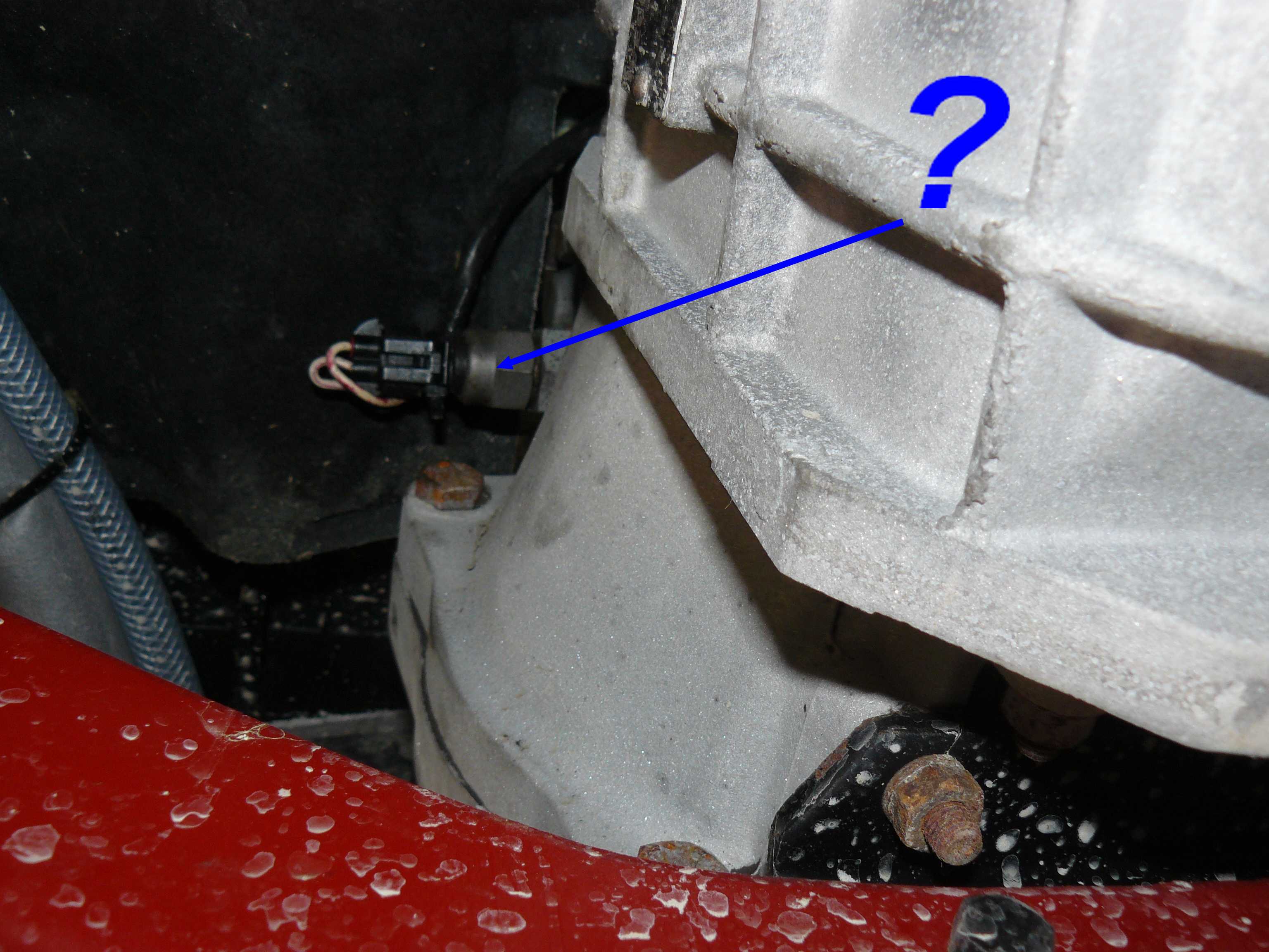

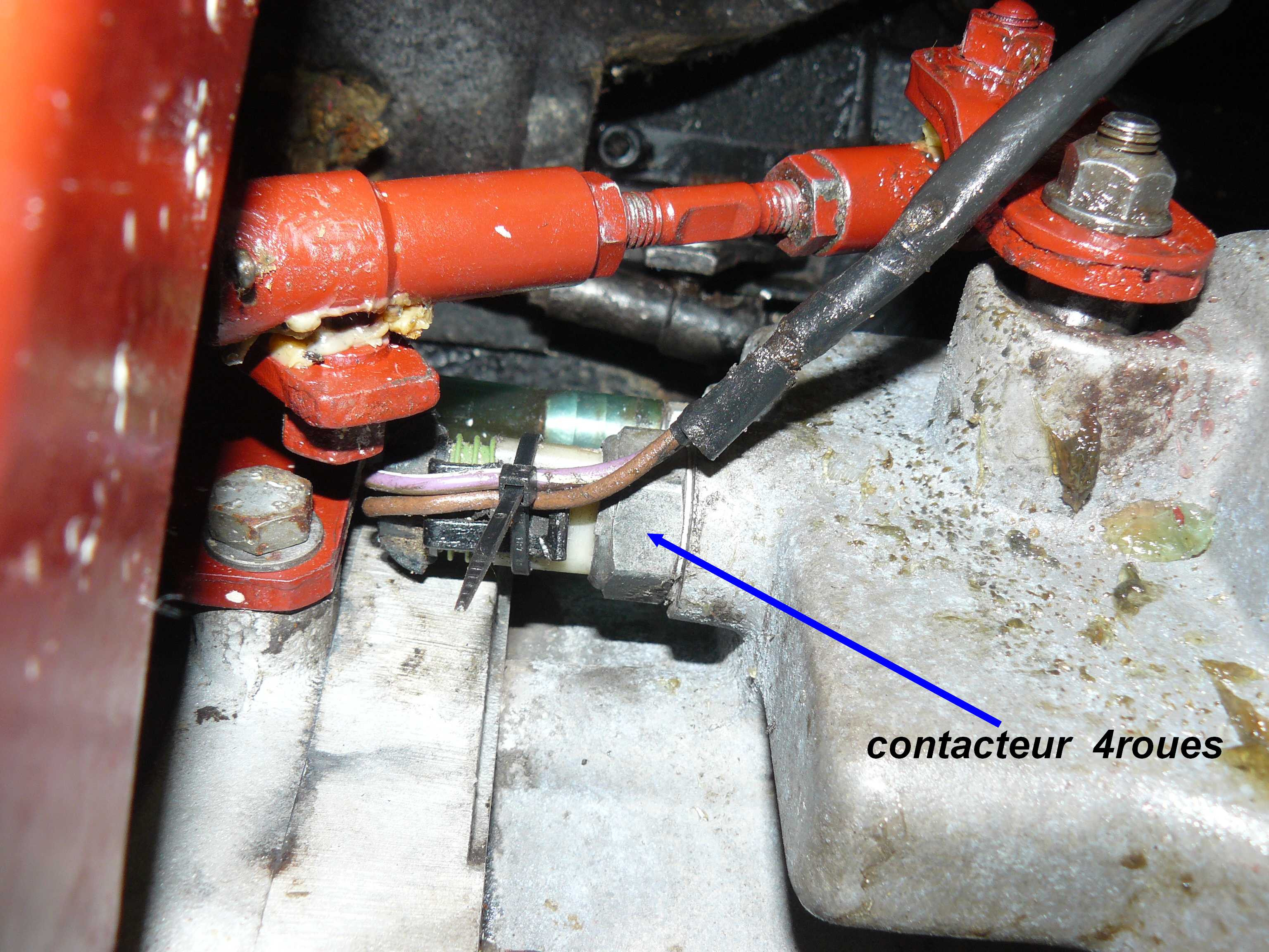

Salut a tous
petit problème ,j'ai le temoin de 4 roues qui s'allume seulement en position courte alors qu'il devrai normalement s'allumer en position 4 roues longue et courte
y a t'il un ou deux contacteurs qui allume le temoin
il y en un au dessus de la boite a droite ,a quoi sert t'il :!: j'ai essayé de le schinter mais rien ne s'allume au tableau :?:
:thanks: d'avance

trollito25 a écrit :Salut a tous
:thanks: d'avance
a+
bonjour,
pour celui sur la boite,regardes voir le phare de recul
pour le reste ?
a+
petit problème , j'ai le témoin de 4 roues qui s'allume seulement en position courte alors qu'il devrai normalement s'allumer en position 4 roues longue et courte
y a t-il un ou deux contacteurs qui allume le témoin
il y en un au dessus de la boite a droite ,a quoi sert-il :!: j'ai essayé de le shunter mais rien ne s'allume au tableau :?:
:thanks: d'avance
a+
bonjour,
pour le reste ?
a+
OUPS,J'ai pas pensé que cela pouvait être le contacteur de recul :oops: ,je vais vérifier
Donc le contacteur vers la commande doit faire allumer le témoin en courte et en longue... Bizarre qu'il ne joue son rôle qu'en courte :?: :?:

sur les Zivéco je ne connais pas le câblage ...
Pour moi, le plus important est de savoir (voyant allumé) quand on est en 4x4, parce-que pour la position courte, on s'en rend compte assez vite !
Seb

Bonjour.
C'est bien le même qui fait les deux.
De ce que je me souviens, le problème peut venir d'une usure de l'axe de la comande, la pièce interne se met en bias.
Si c'est ça, la prochaine panne c'est l'enclanchement du 4x4 et des courtes qui ne marchera plus :?

nh3 a écrit :Bonjour.
J'ai verifier et aucun jeux dans la commande et le selecteur fonctionne bien,pas de point dur
Peut être comme tu dis c'est a l'intérieur de la boite mais je doute :roll: dommage c'est la seule chose qui ne fonctionne pas
Puis avec 34000km,ça ne peut pas être usée :!: a moins que les pompiers ont fait la brute avec :?: :?:
je me pencherai sur le problème plus tard,je ne vais pas tous mettre en petits bouts car les vacances approche 8)
