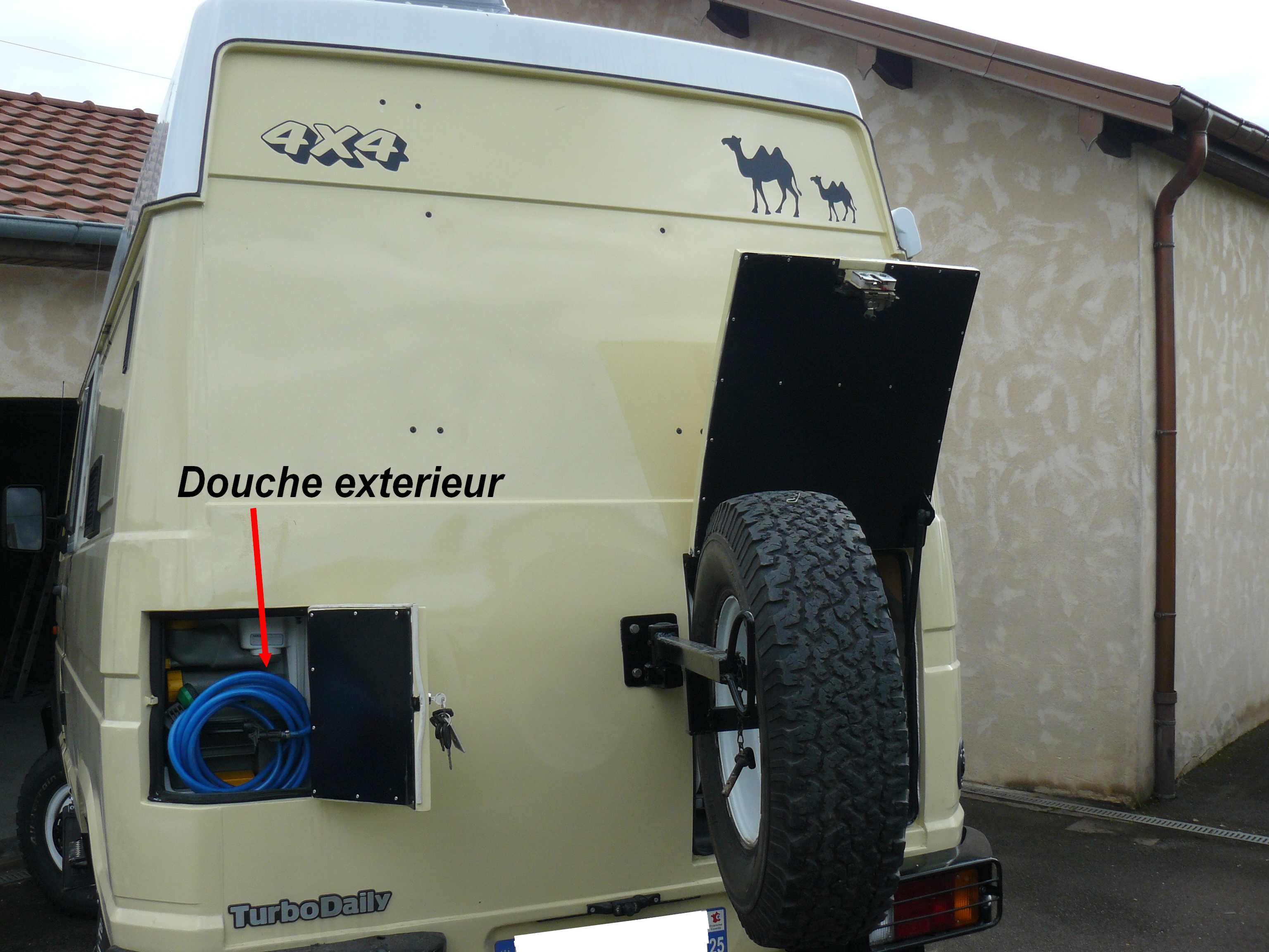

:thanks: j'ai longuement hésité a faire ou pas un coin salle de bain ,toilette mais je ne regrete pas car même si les douches en general on
les prend a l'exterieur (sortie eau chaude et froide prévu a l'arriere du camion)ça peut être utile en cas d'un temps un peu limite,les toilettes également en ville peut être rassurant :roll:
J'ai installé le snorkel,il bouge pas et ça fonctionne
Egalement une photo des portillons arrières isolés et habillés d'un pvc fin
a+
