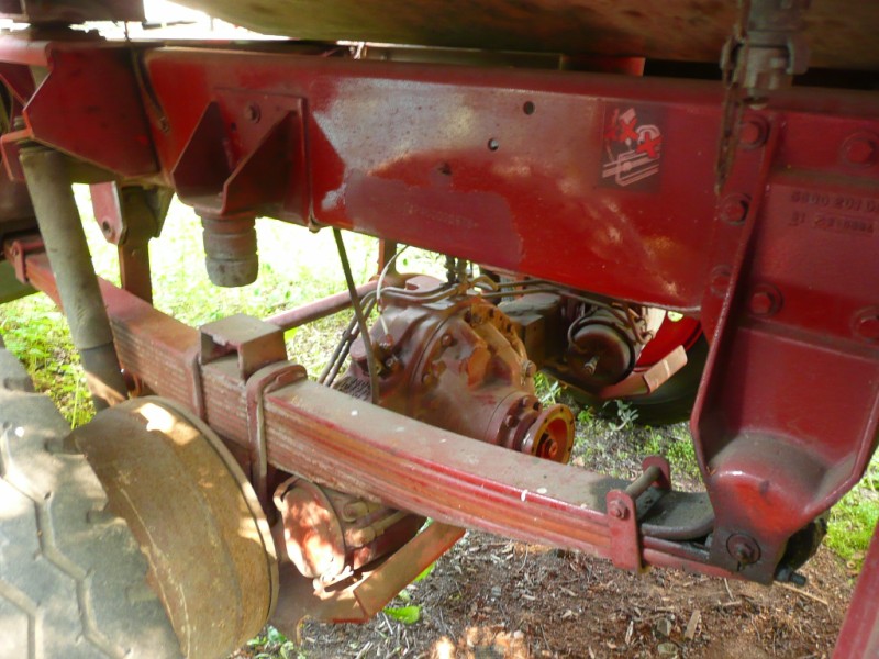

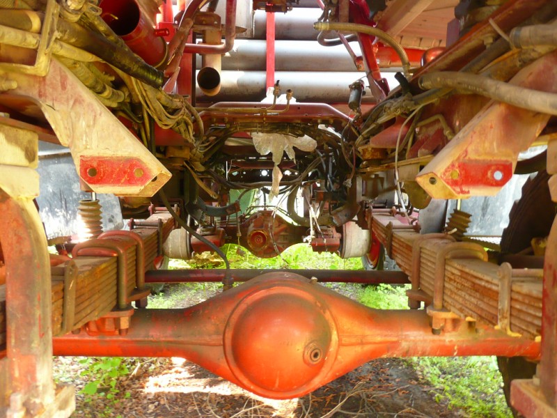

petit appel à l'aide vers les possesseurs de camion du même type que le mien, surtout point de vue blocage de différentiels avant et arrière, blocage interpont et petite vitesse..... Je ne comprends rien à la mise en marche de tout ce merdier!!!!! Ma petite vitesse passe impeccable avec un gros sifflement pneumatique, un clac à l'extérieur et le voyant au tableau de bord mais pour les trois autres boutons, y a rien qui se passe, ni sifflement, ni clac ni voyant, je ne comprends rien!!! pourtant je suis scrupuleusement ce qu'il y a de marqué dans le manuel d'utilisation et entretien du M210 4x4 (Bastien,ça t'intéresse?) et du ME160 4x4.....(chopé aujourd'hui chez RVI calais)
Alors help, quelqu'un a t'il le même montage que moi (mirus, pascal30 ou chamaco par exemple
) et comment fonctionne t'il sur votre camion? Y a t'il quelquechose de cassé sur mon camion?
Autrre chose,pourriez vous me faire une photo de votre châssis, vu de derriere parce que je pense que j'ai quelquechose en trop que je voudrai viré (appendice rajouté pour l'ex plateau).
Merci à tous!

Ton camion est il bien équipé de commandes pneumatiques?
Pour ce qui est des blocages quand tu les enclenches, il peut ne rien se passer car souvent il faut que le véhicule parcours quelques mètres pour que cela s'enclenche...donc si tu es à l'arrêt cela peut être normal...
Et les voyants ne s'allument que quand le blocage est effectif (enfin c'est comme ça sur le mien!)

tu devrais plutôt mettre une photo de la chose en question...manuwissant a écrit : Autrre chose,pourriez vous me faire une photo de votre châssis, vu de derriere parce que je pense que j'ai quelquechose en trop que je voudrai viré (appendice rajouté pour l'ex plateau).
Merci à tous!
tiens je doute que ça t'aide..c'est pas pris du bon coté...mais ça peut éveiller d'autres reflexions
nb de lames par rapport a certains
