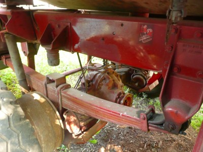

Autrre chose,pourriez vous me faire une photo de votre châssis, vu de derriere parce que je pense que j'ai quelquechose en trop que je voudrai viré (appendice rajouté pour l'ex plateau).

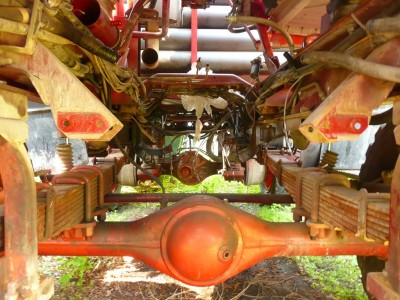

manuwissant a écrit : Autrre chose,pourriez vous me faire une photo de votre châssis, vu de derriere parce que je pense que j'ai quelquechose en trop que je voudrai viré (appendice rajouté pour l'ex plateau).
Merci à tous! :D
tu devrais plutôt mettre une photo de la chose en question... :roll:
tiens je doute que ça t'aide..c'est pas pris du bon coté...mais ça peut éveiller d'autres reflexions :roll:
nb de lames par rapport a certains :roll: :mrgreen: .....

Messages : 2502
Re: Renault 110/170, 75/130, etc...
Message par bpoursin »
Quand je pense qu'il a été découpé celui la... :(
