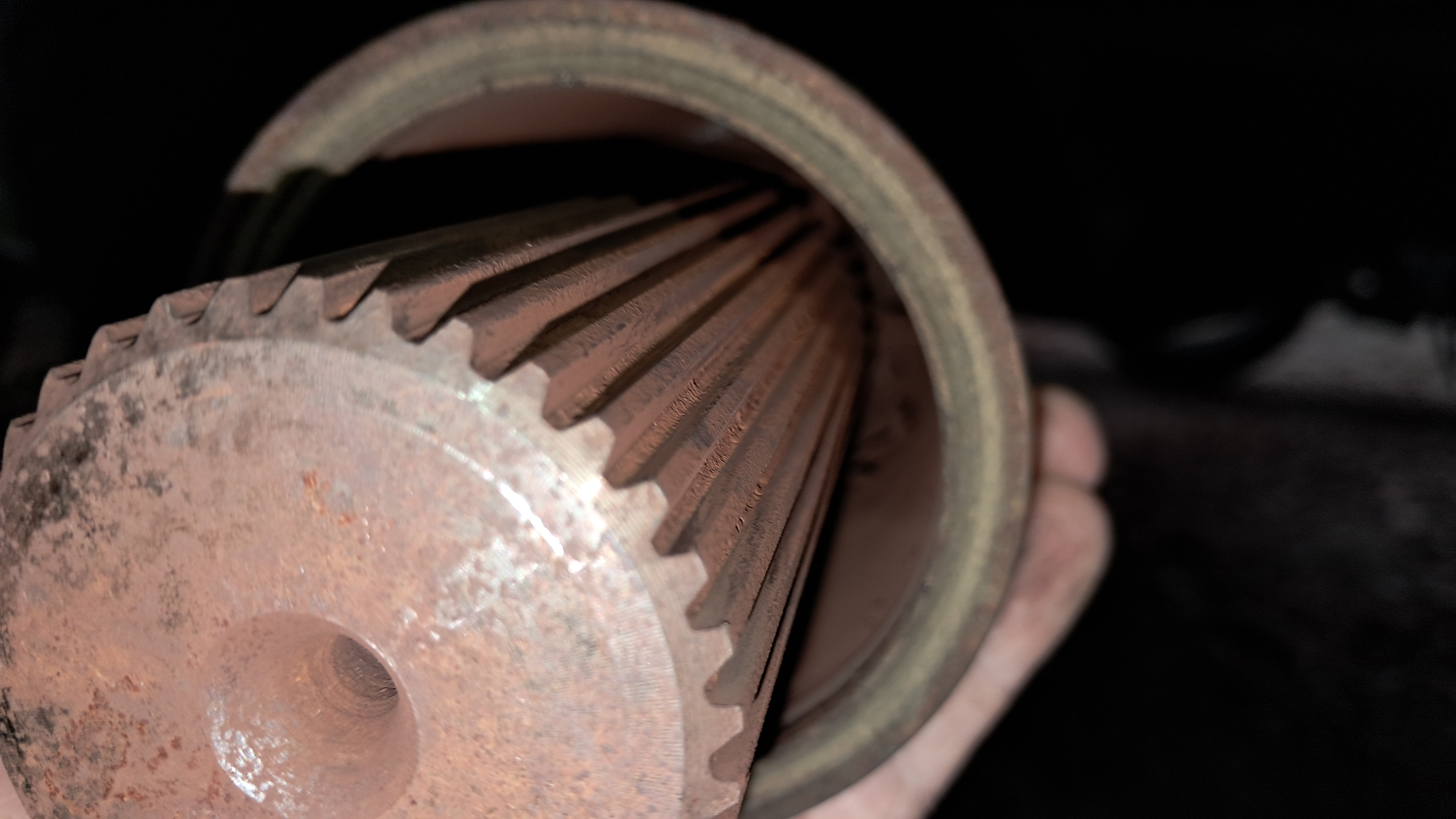

Début de semaine au Mexique au nord de San Cristobal de Las Casas, posé en forêt, je me résous à regarder de plus près mon arbre de transmission AV qui vibre parfois, dans le cas où il tourne à haute vitesse ( à 70 quoi !) et non chargé = en faible pente par exemple, où l'ensemble est à l'équilibre sans traction ni frein moteur. Je note un jeu radial assez important. Je dépose le 1/2 arbre pour voir de plus près, après avoir indexé la position des cannelures.
Bilan : c'est absolument sec, les cannelures femelles paraissent un peu usées. Au fond des cannelures femelles, on trouve des résidus de plastiques.
S'agit-il de la protection usine qui a été repoussée lors de l'assemblage mâle femelle ?
Ou bien s'agit de résidus d'une matière visant à s'intercaler entre les cannelures, et qui se serait détruit ?
Je ne connais pas bien ces arbres... toujours est-il que j'ai remonté le tout après nettoyage et copieux barbouillage de graisse lithium. La vibration est désormais très estompée, je n'entends pratiquement plus rien.
Quel est votre avis sur cette usure prématurée et la fonction de ces résidus de plastiques SVP ?
D'avance merci pour vos retour.
