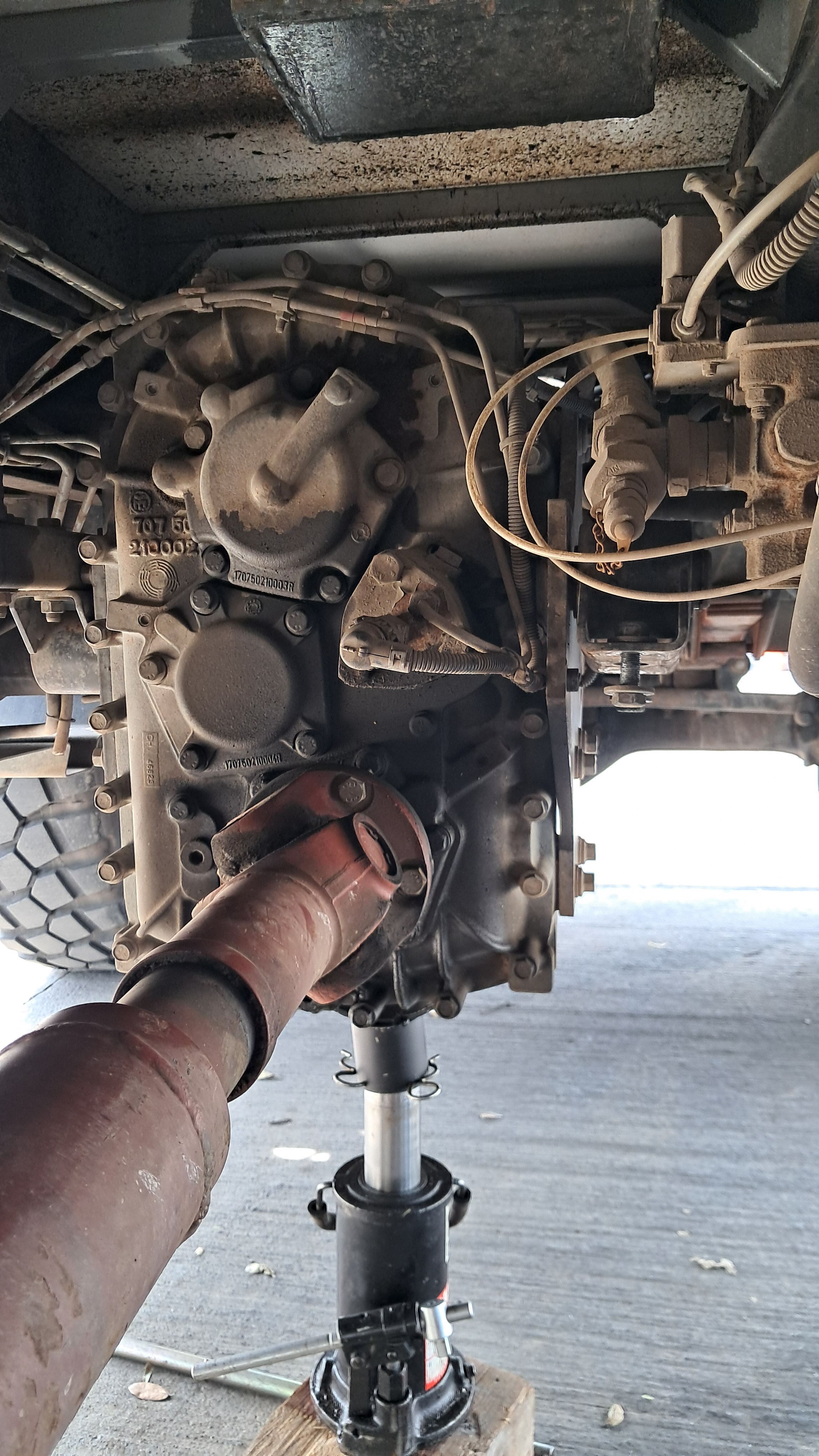

Quelques nouvelles et pannes ...

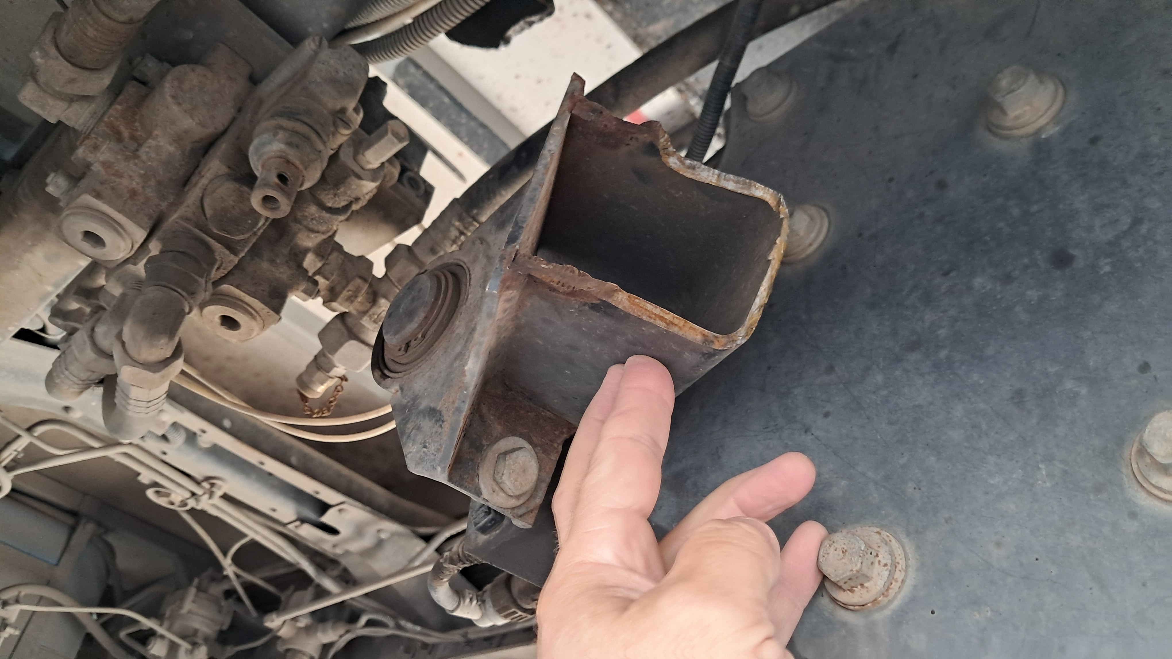

Il me semblait avoir publié un post sur la rupture des supports de boite de transfert au Pérou il y a 6 mois... mais je ne le retrouve plus... ou bien j'ai seulement pensé l'avoir fait...

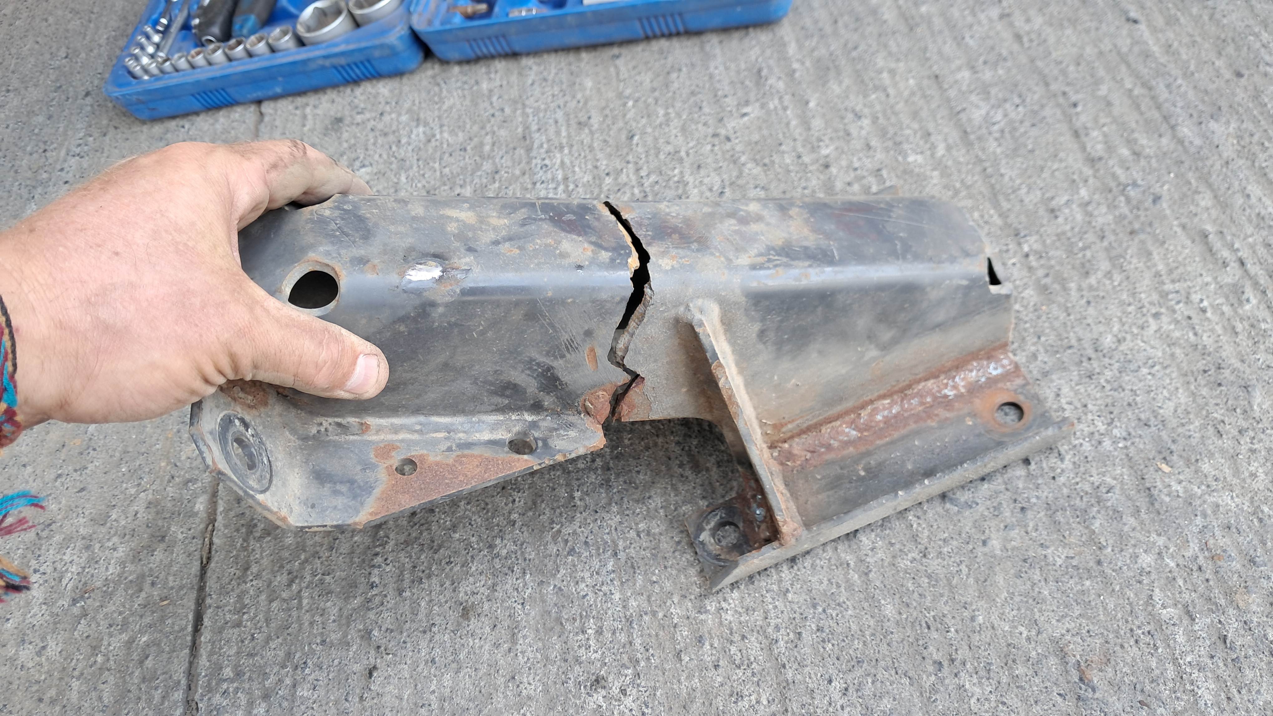

Bref, le mois dernier au Guatemala... tôt le matin après s'être posé en face d'un volcan en éruption (explosion de lave toute la nuit super spectacle ! ça c'est pour mettre du piquant dans l'histoire !!! :P ) nous reprenons la route et un bruit anormal de transmission éveille mon attention, je prends conscience que c'était bien les prémisses que je notais la veille. Une station service se jette sur nous au même moment, c'est parfait et stop immédiat. Inspection, diagnostic rapide : un des 2 supports droits de BT est totalement rompu, celui de l'arrière. Celui de l'avant tient encore mais présente de belles amorces de rupture. Je sors le cric pour supporter la boite et dépose les 2 supports qui terminent dans le top-case de la moto. C'est un dimanche et en plus le WE de la fête des morts, c'est fichu pour trouver un soudeur ce jour. Le lendemain OK, soudeur super sympa mais plus un ferronnier de portails qui ne se soucie pas trop de la solidité des soudures. Bref le job est fait... mais je reste convaincu que ça re-cassera tôt ou tard. Au Pérou la rupture est intervenue à gauche, au Guatemala c'est à droite... C'est étonnant, comme si les pièces étaient sous-dimensionnées... Je peux souder un renfort, mais assurément ça cassera à côté. Je pense qu'il faudrait refabriquer ces pièces en ajoutant 50% d'épaisseur matière en plus.
Avez-vous déjà rencontré ce souci ?

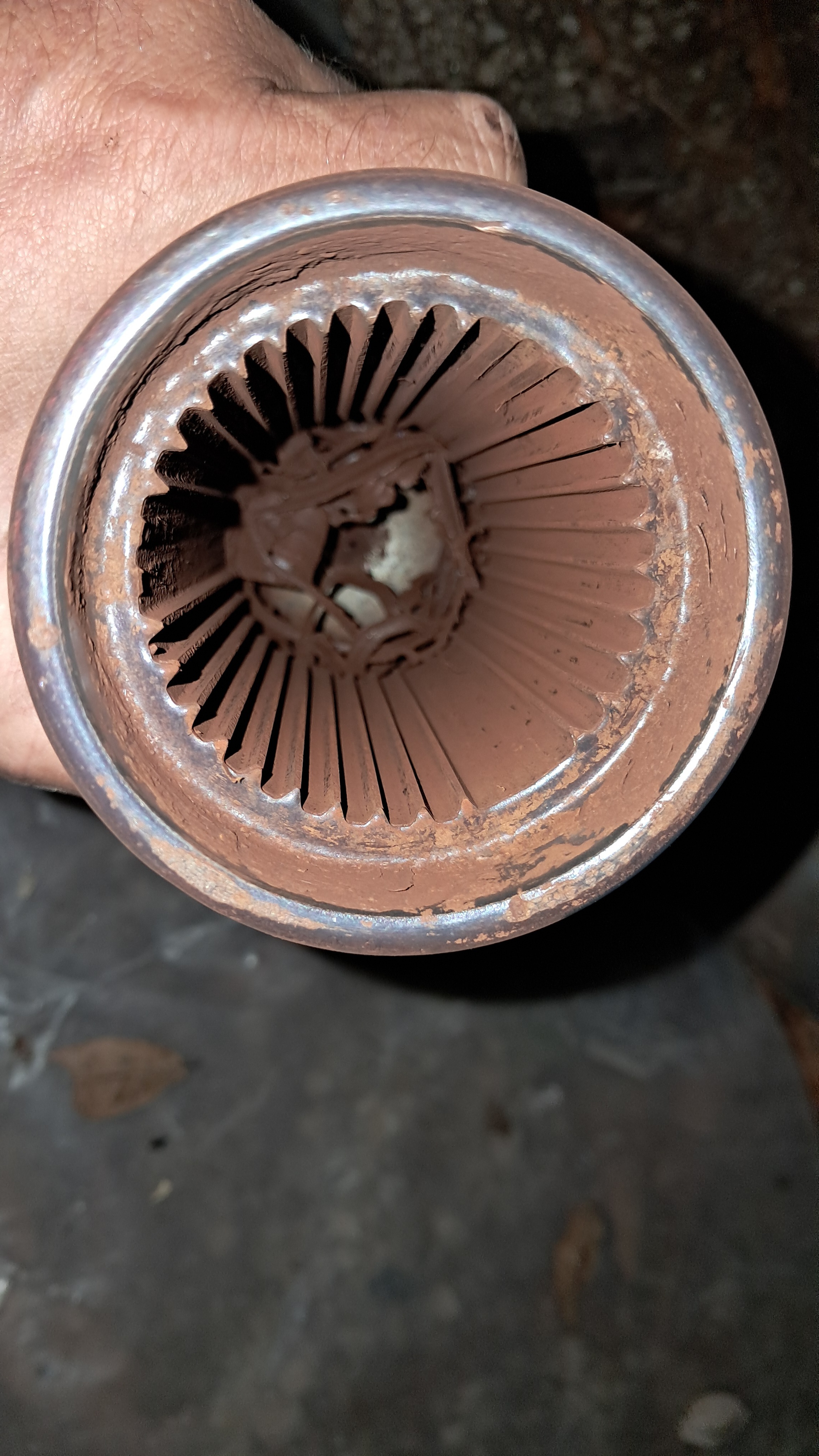

Toujours dans les évênements mécanique...

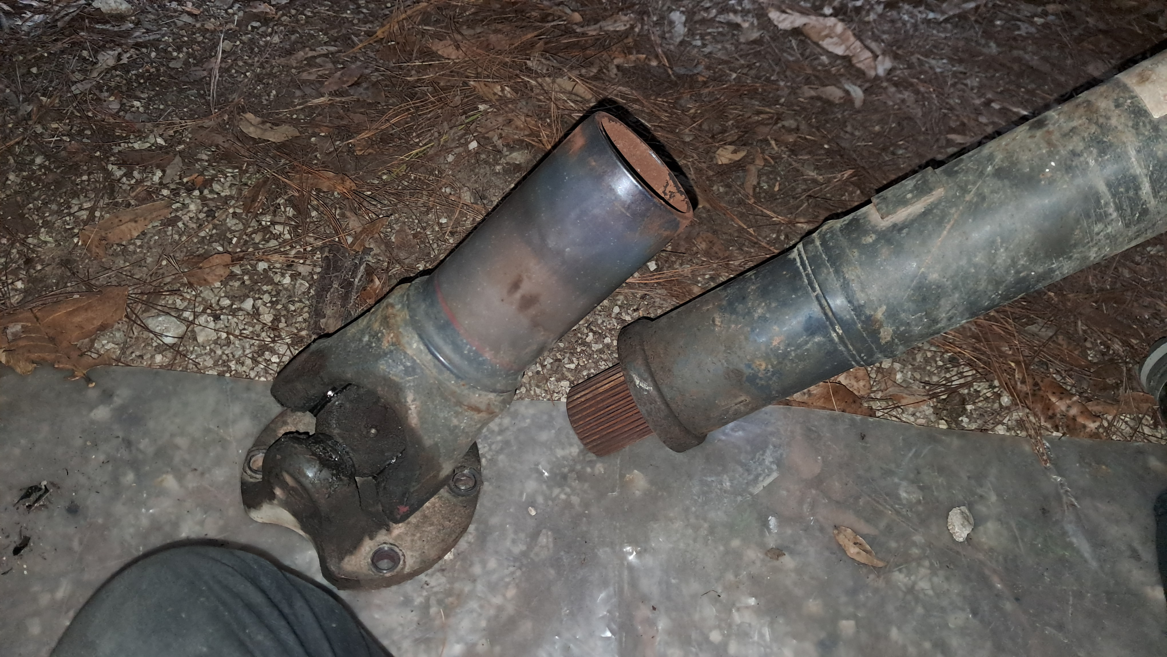

Début de semaine au Mexique au nord de San Cristobal de Las Casas, posé en forêt, je me résous à regarder de plus près mon arbre de transmission AV qui vibre parfois, dans le cas où il tourne à haute vitesse ( à 70 quoi !) et non chargé = en faible pente par exemple, où l'ensemble est à l'équilibre sans traction ni frein moteur. Je note un jeu radial assez important. Je dépose le 1/2 arbre pour voir de plus près, après avoir indexé la position des cannelures.

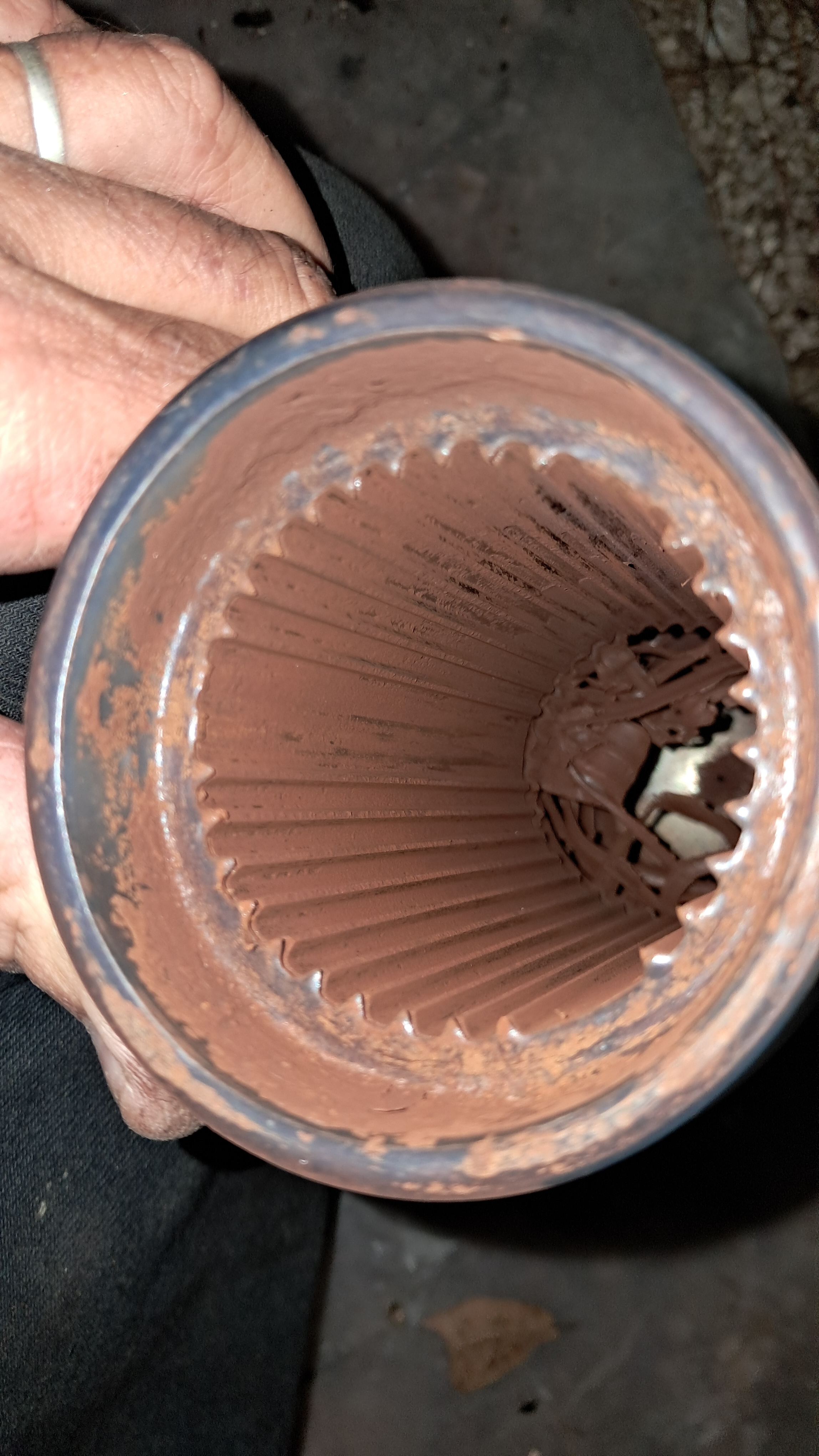

Bilan : c'est absolument sec, les cannelures femelles paraissent un peu usées. Au fond des cannelures femelles, on trouve des résidus de plastiques.
S'agit-il de la protection usine qui a été repoussée lors de l'assemblage mâle femelle ?
Ou bien s'agit de résidus d'une matière visant à s'intercaler entre les cannelures, et qui se serait détruit ?
Je ne connais pas bien ces arbres... toujours est-il que j'ai remonté le tout après nettoyage et copieux barbouillage de graisse lithium. La vibration est désormais très estompée, je n'entends pratiquement plus rien.
Quel est votre avis sur cette usure prématurée et la fonction de ces résidus de plastiques SVP ?
D'avance merci pour vos retour.

  • Les 1800 km de piste ont gagné : 3eme casse des supports de boite de transfert... il va falloir tout refaire arrivé en France.
