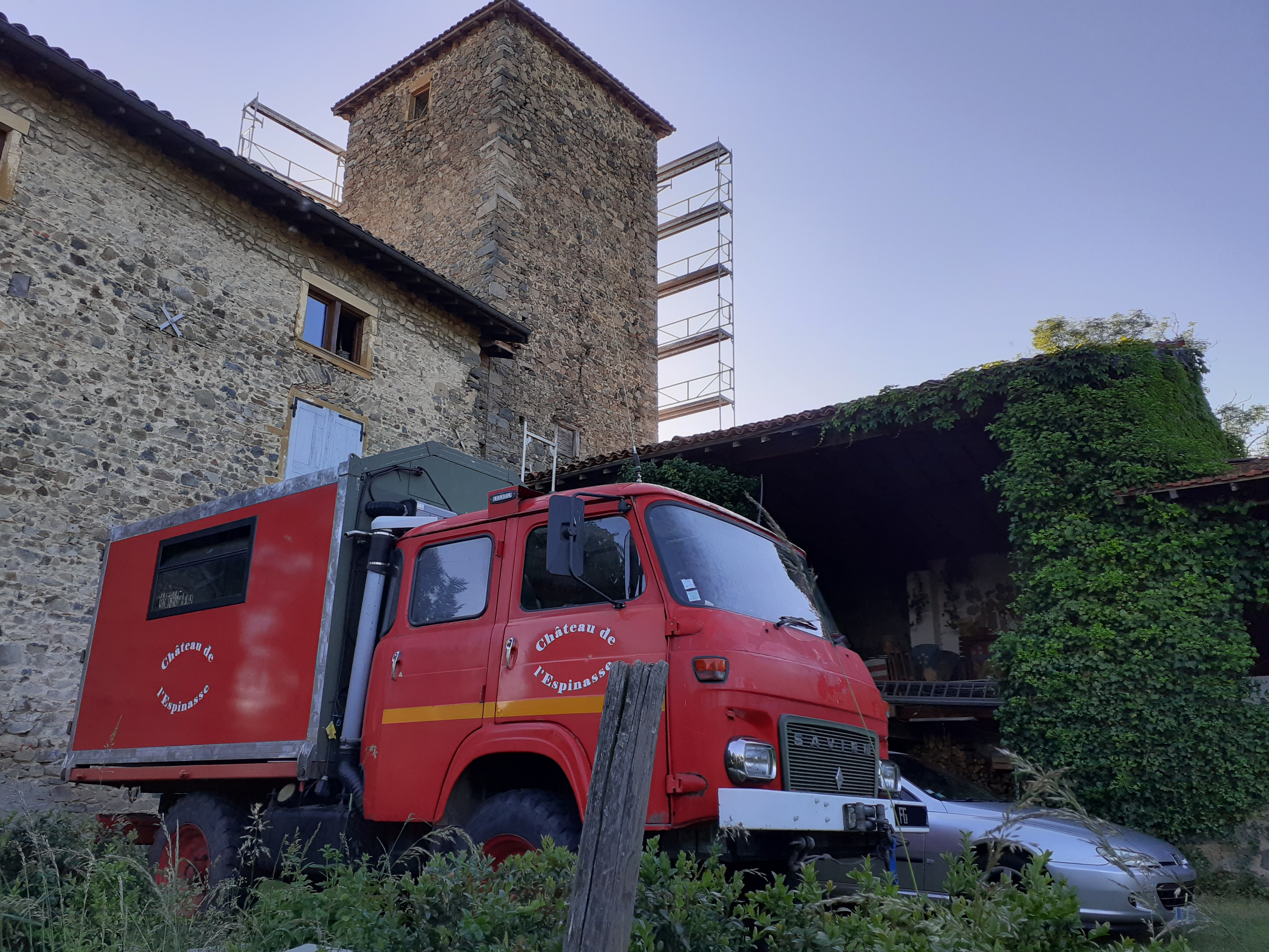

Pour ta question sur le "Co vers hinne" enfin le "covering" quoi, pour avoir fait cela dans l'obtique du "moindre coût" sur ma cellule, c'est une pas trop mauvaise solution (sinon je ne l'aurais pas fait) pour plusieurs raisons :
- Facilité (relative)
- Pas de matériel hors de prix pour l'application.
- Rendu directement visible, pas de mauvaise surprise au séchage.
- Rapide à mettre en œuvre.
Pour les moins agréables:
- Pas du tout si évident que cela à mettre en œuvre.
- coût assez élever si on veux de la bonne qualité.
- Mauvaise tenue dans le temps de certains coloris particulièrement si qualité "1er prix" (dont les rouges….)
- Resistance moyenne, particulièrement risque de décollage sur le bords ou il faut vraiment essayer de passer en dessous de tes cornières d'angles de caisse (facile pour toi, vu que tu n'as pas encore posé tes cornières d'angles, du coup "covering" de tes panneaux à faire dès que possible.
Personnellement j'ai avec mes moyens donc "au moins cher" et vu que nous avons des surfaces planes ca va pas trop mal.
Fab
Photos que j'ai sous la main pour te faire une idée :

Yes merci ! Je veux pas faire passer le covering sous les cornières car justement si je veux pouvoir le changer par la suite ... pour info la société de covering s occupe de la pose
Et niveau planning ça ne colle pas du tout
Mais oui j espère que ça ne va pas de décoller
Merci pour les infos les conseils

En général c'est "garantie" 5ans sur les voitures mais bon….
Des que tu fais un peu de "piste " avec des branches et que ca frotte un peu ca se décolle, faut pas rêver....
Bon courage, au plaisir !

.MnMsenbalade a écrit : 16 juin 2020 22:38 Yes merci ! Je veux pas faire passer le covering sous les cornières car justement si je veux pouvoir le changer par la suite ... pour info la société de covering s occupe de la pose
Merci pour les infos les conseils![]()
En fait vu qu'une cellule ne comporte que des surfaces planes ce n'est pas nécessaire de prendre du film pour covering .......... Le film vinyle autocollant de découpe pour panneaux publicitaires une fois collé ne bouge plus puis il coûte 3 fois moins cher ......... pour la pose c'est aussi plus facile

je ne connais pas les tarifs, mais pour avoir utilisé ces produits en remplacement de vernis sur de l'alu, le Mac-tac, est vraiment trés résistant.
Nous on s'en servait sur des snowboards, certains tournant en location, autant en comportement aux rayures qu'aux UV, au froid, ou autres agressions du Monde du dehors.. RAS

Hello à tous , je vous poste une petite vidéo « privé »
Avec des petits test de comment travail mon châssis / faux châssis / cellule ...
C est très « rigide » c est sur ...
qu en pensez vous ? Solidité ? Tampons de compression ?
Je précise que ces sortent de silent block j en ai 4 a l avant du faux châssis (2 de chaque côtés )
3/4 du faux châssis fixé en fixe sur le châssis
Moi ça me va comme ça ... je vous demande pas si un 3 points c mieux ... ça c est décidé
Mais juste ce que vous en pensez
Bonne journée à vous
