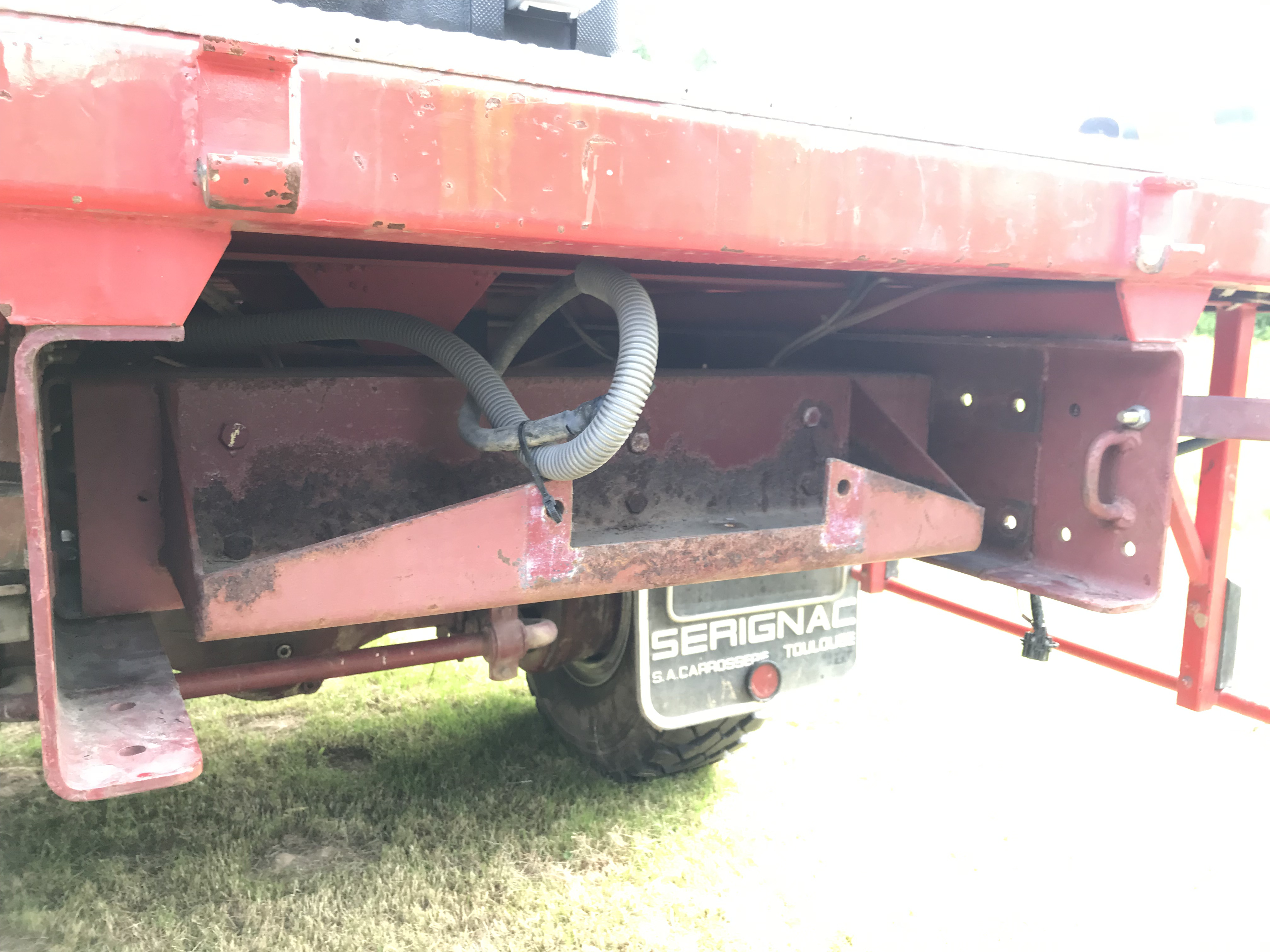

Hello quelqu un à une idée de l utilité ?
Je pense que c est pour un treuil ...
Quelqu un à ce système ?
Merci

Salut le Mnsmnmssss,
oui c'est bien un support pour treuil...
