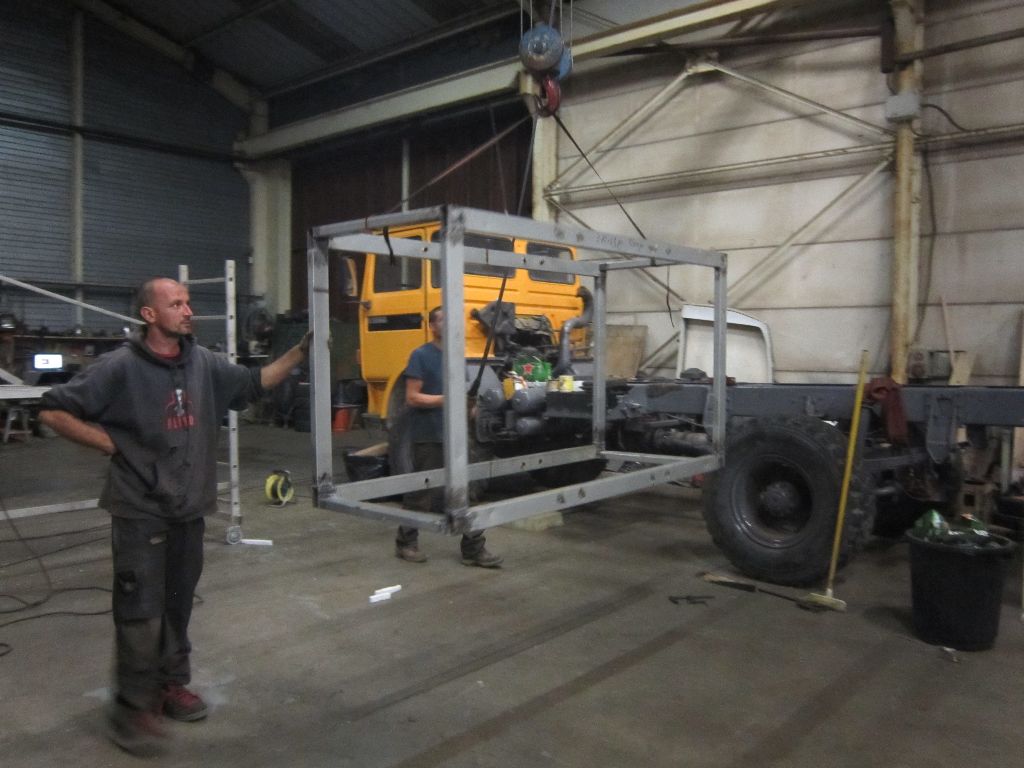

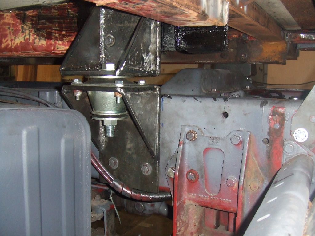

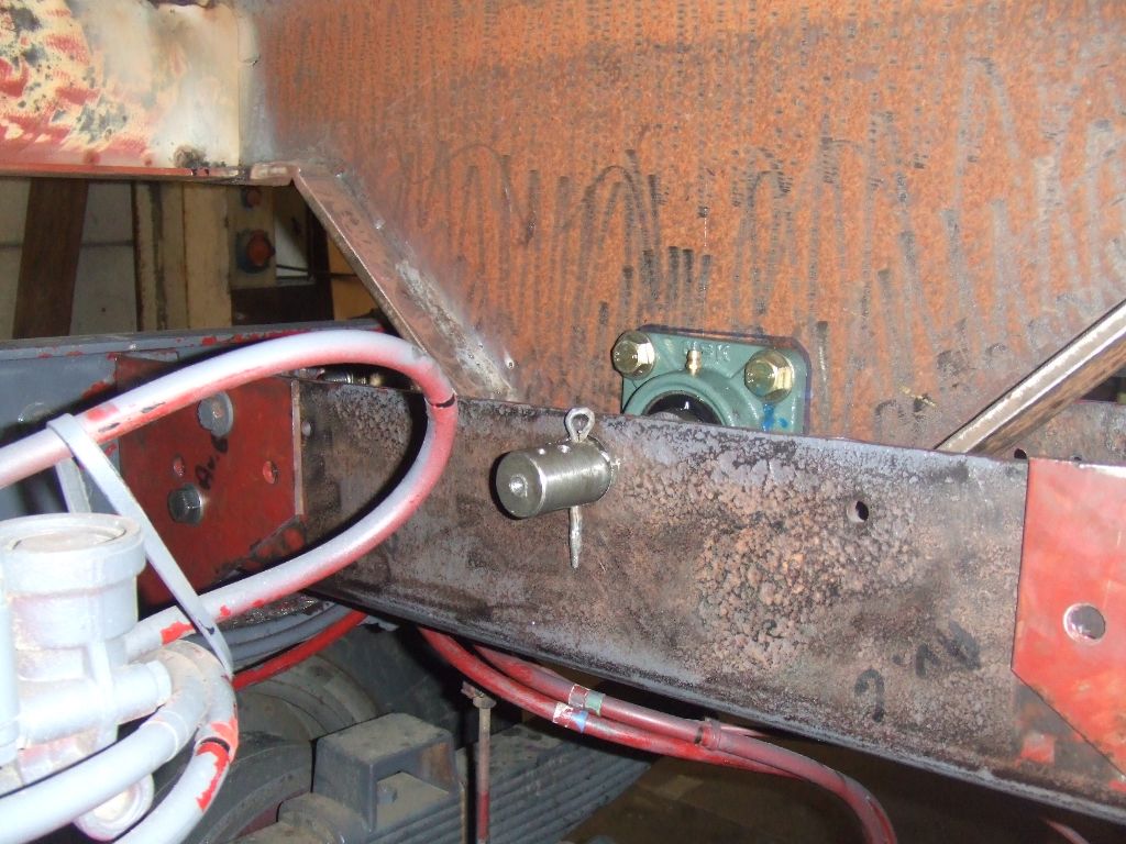

Je suis totalement d'accord avec Leo, avec un commentaire.
Une cellule sans faux châssis devra être vachement costaud "globalement" car si on lui évite le vrillage par des systèmes avec pivot(s), ça n'enlève pas les ondulations et trous dans la route... Il y aura donc des grosses contraintes verticales. Il ne faudrait pas non plus jeter à la poubelle que le châssis du camion aura des flexions longitudinales (il y a du poids pendu au châssis, réservoirs, batteries et autres "bricoles" + inertie du châssis lui même) et que si la cellule est fixée uniquement par des points (?) dans des panneaux composites (si c'est le cas pour Adrien comme j'ai cru comprendre) je ne vois pas comment ça peut résister.
Par ailleurs, la fixation de la cellule doit quand même être "solidaire" du châssis du camion (à un endroit ou à un autre) il y aura donc aussi de violents mouvements de balan (énergie cinétique) qui vont se reporter sur ces points fixes.
L'effort doit impérativement être réparti sur tout le fond de la cellule par un faux châssis "collé" (fixé de partout) au fond de la cellule.

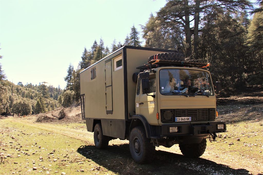

Bon, ça y est le camion est fini ou presque...
Après 3 ans d'absence sur ce forum, je voudrais finir ce post.
Ca n'a pas été facile tous les jours mais riche en expériences.
Voila le résultat et grand merci aux copains de leur aide.

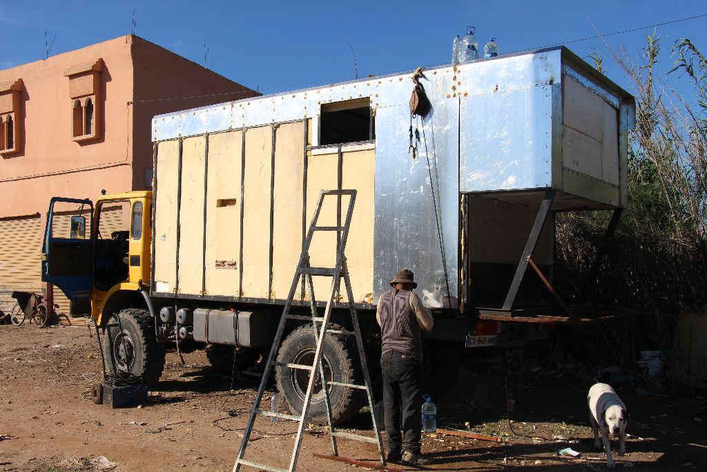

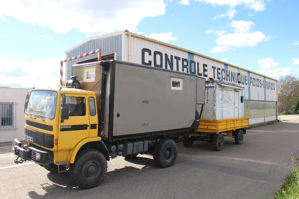

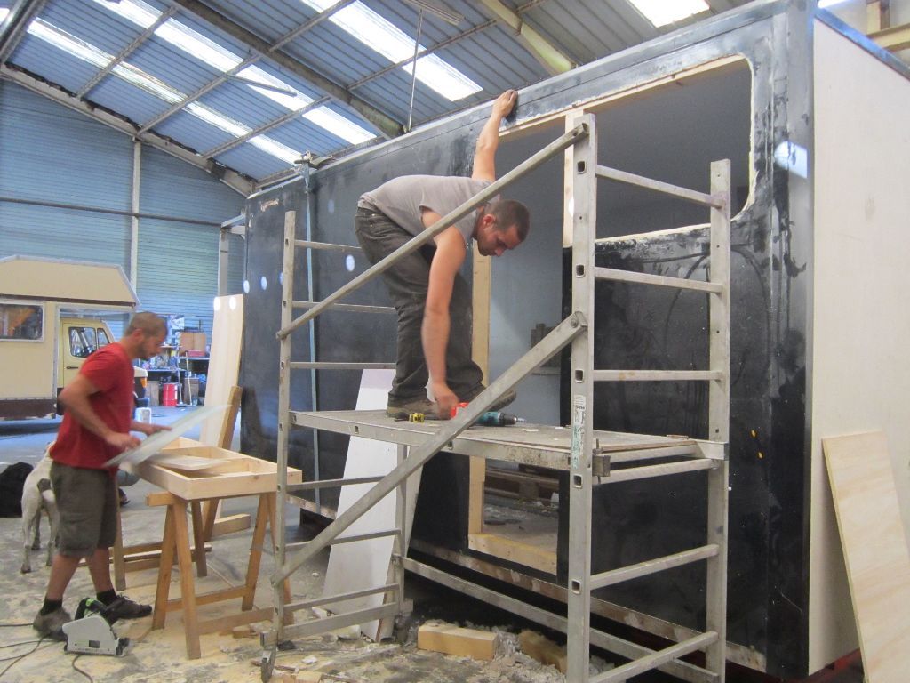

fevrier mars avril 2014.Je reprends la suite des travaux avec ce fameux système trois points et de la carrosserie

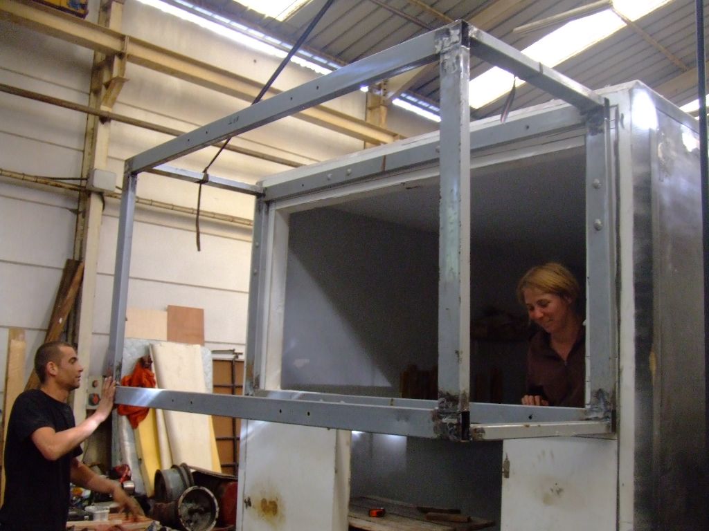

Création d'un capucine arriere avec dom le soudeur
avec ma compagne
avec ma compagne
avec dédé le menuisier
voila la pose sur le camion
croisement de ponts
croisement de ponts

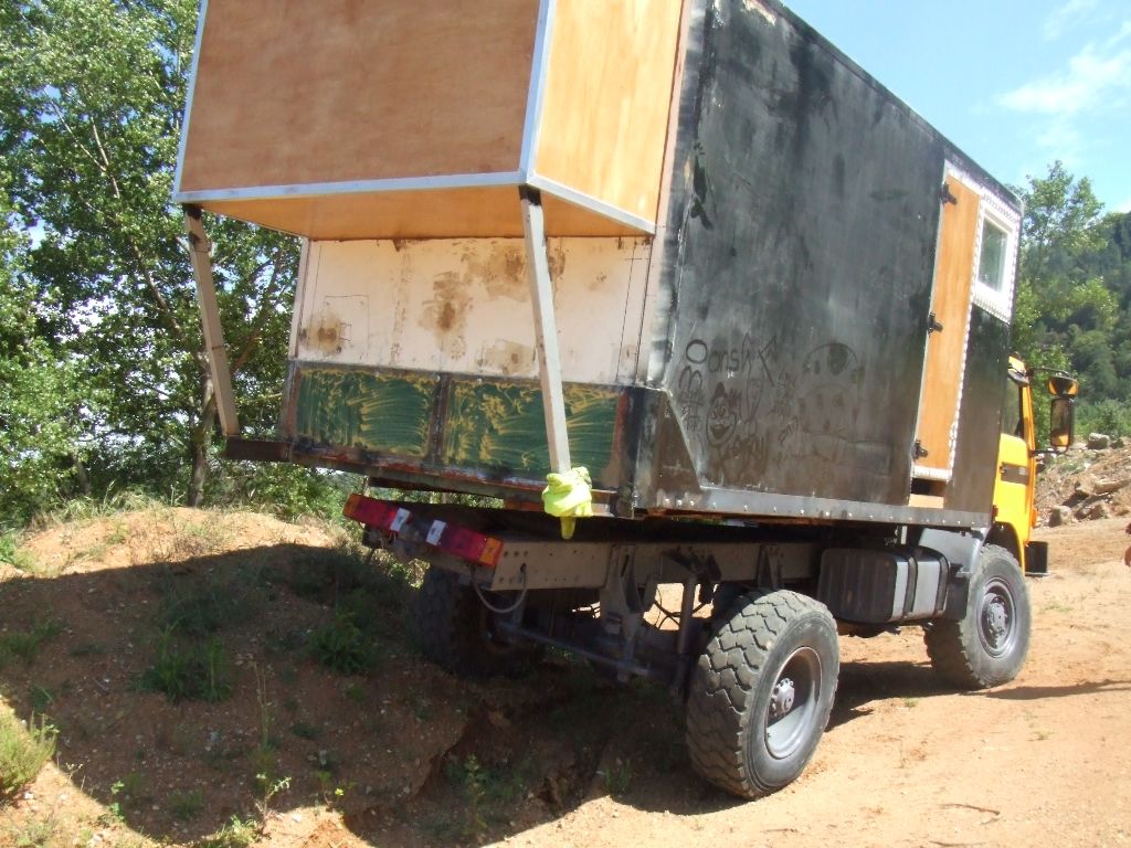

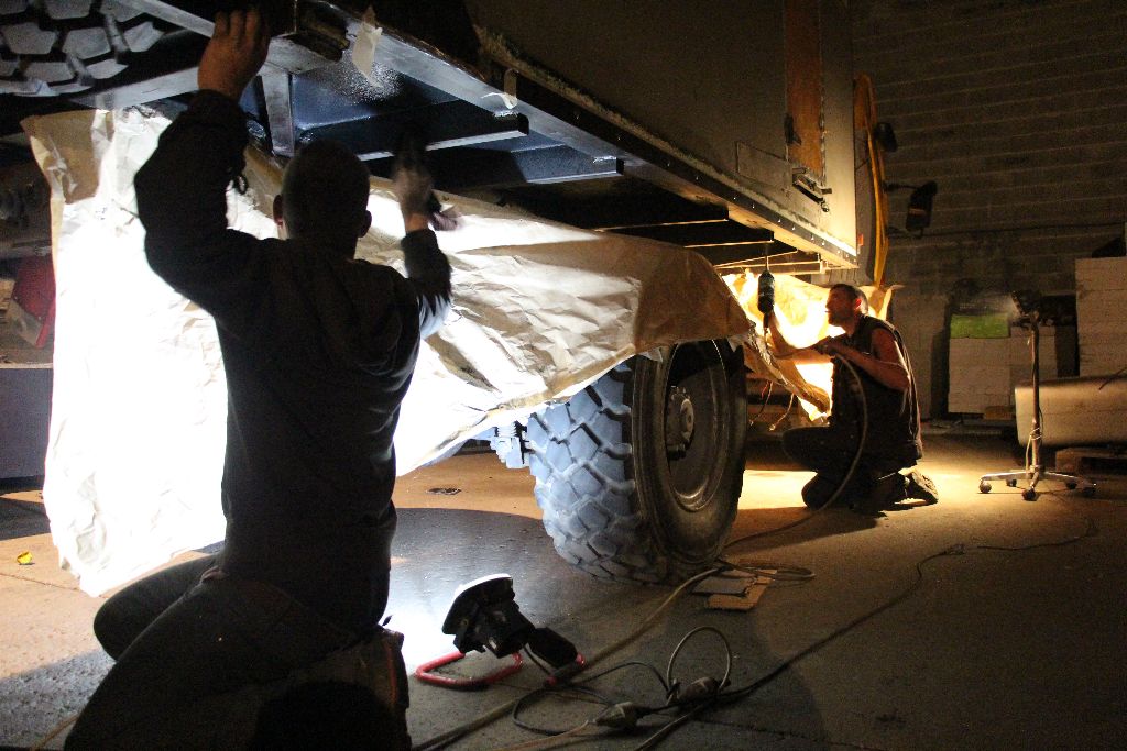

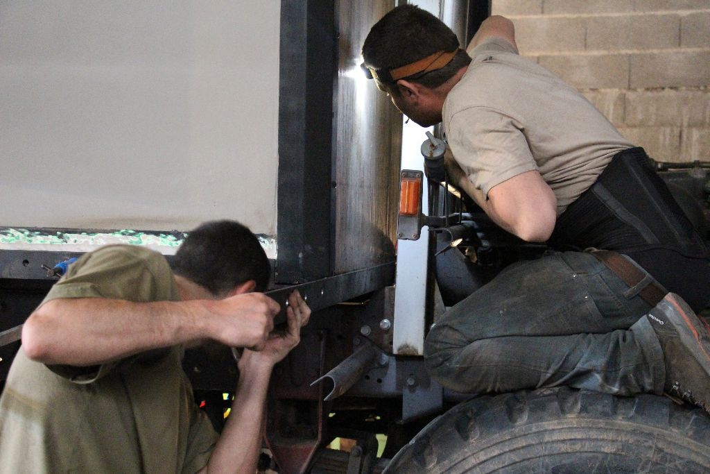

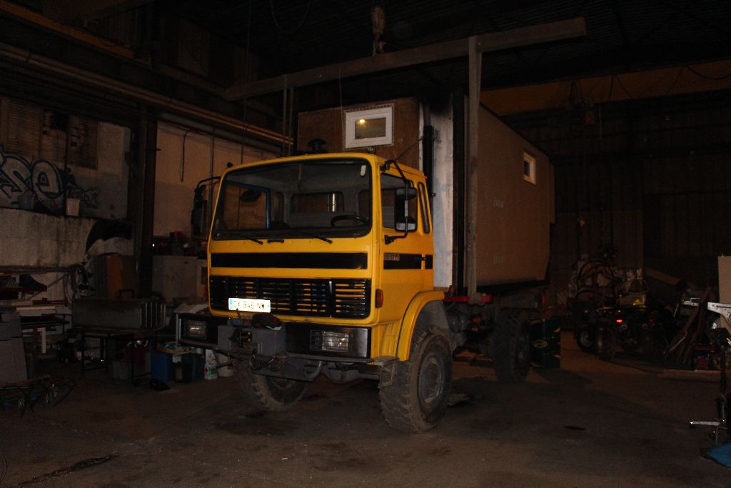

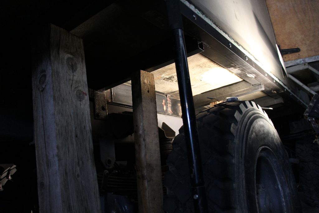

Après un an de galère avec le dos bloqué, on reprend la route. On s aperçoit qu il y a trop de ballant a cause du 3 points. Faute de conception.
Du coup bridage de la caisse et renforcement du faux châssis
retour au hangar des copains
avant travaux
avant travaux
après renforcement
après renforcement
avec beber et ma nouvelle ceinture de travail
cornières et tubes. c'est du solide
un peu d'aménagement le chien met la main a la pattte pour la peinture.

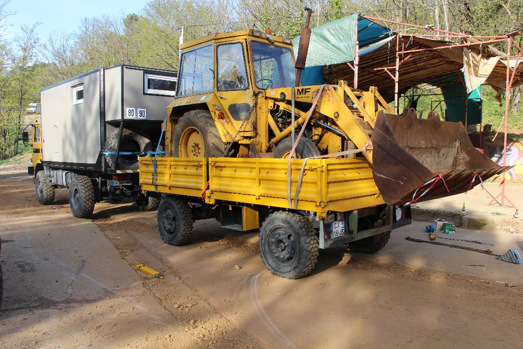

petit coup de main aux copains pour un transport exceptionnel.

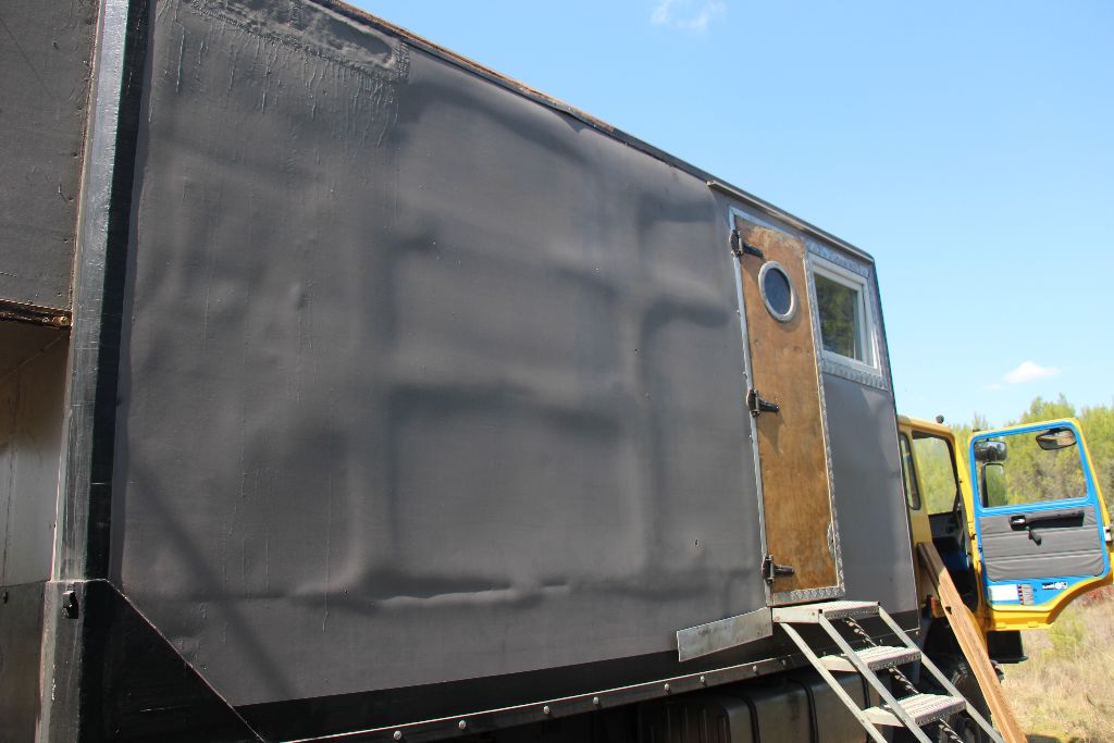

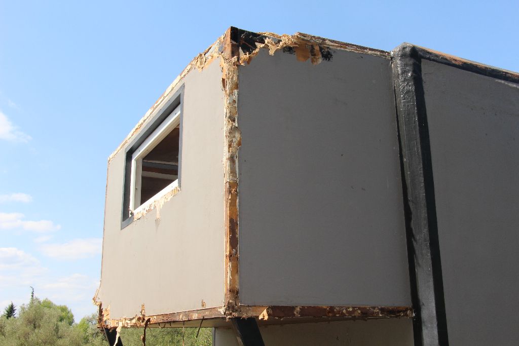

Automne 2016 total déprime, la caisse "trop vieille" gonfle. La résine se sépare de l isolant du a quelques infiltrations :102: la capucine a aussit prit cher..
On avait opter pour du contreplaqué exterieur entré de gamme, mauvaise idée!!
Verdict: il faut changer de caisse :cry: impossible d y penser alors qu on vient a peine de finir l aménagement.

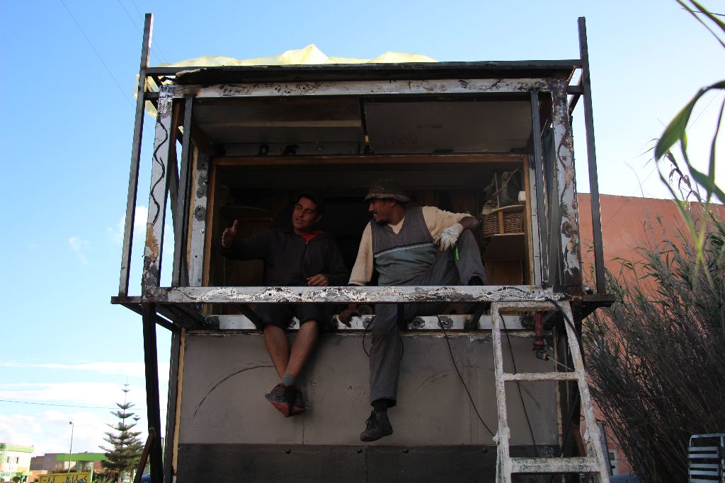

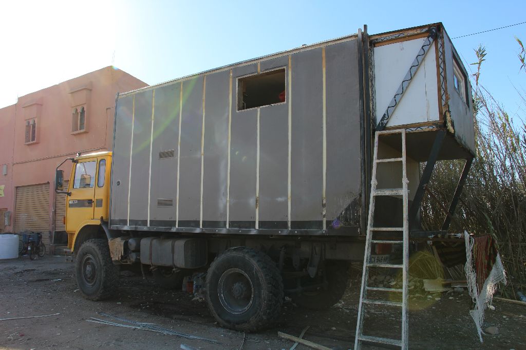

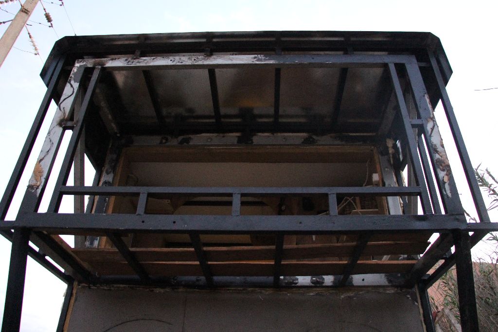

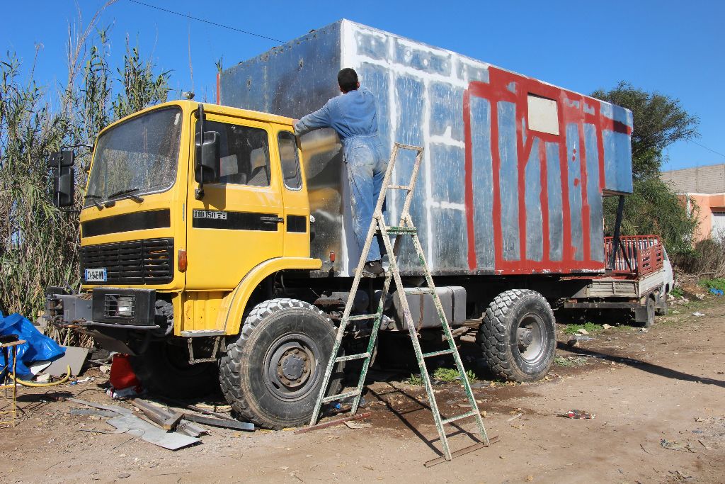

après reflexion on décide de partir au Maroc pour finir les travaux et renforcer le caisse.
la mousse est creusé pour inséré une structure extérieur en tube carré
Ca discute des plans dans la capucine.

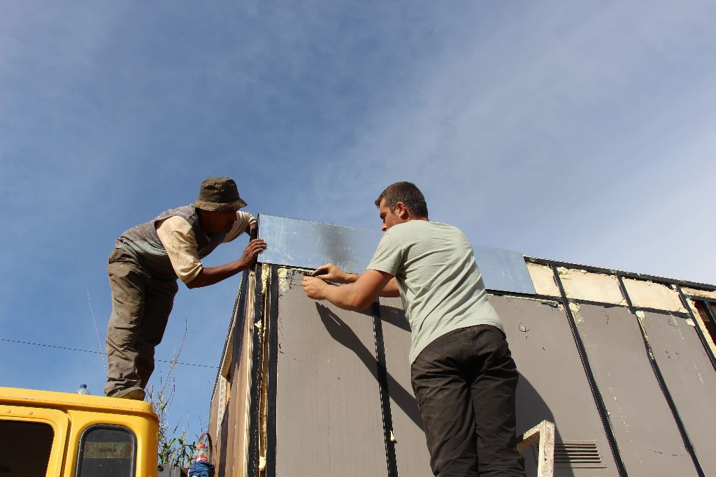

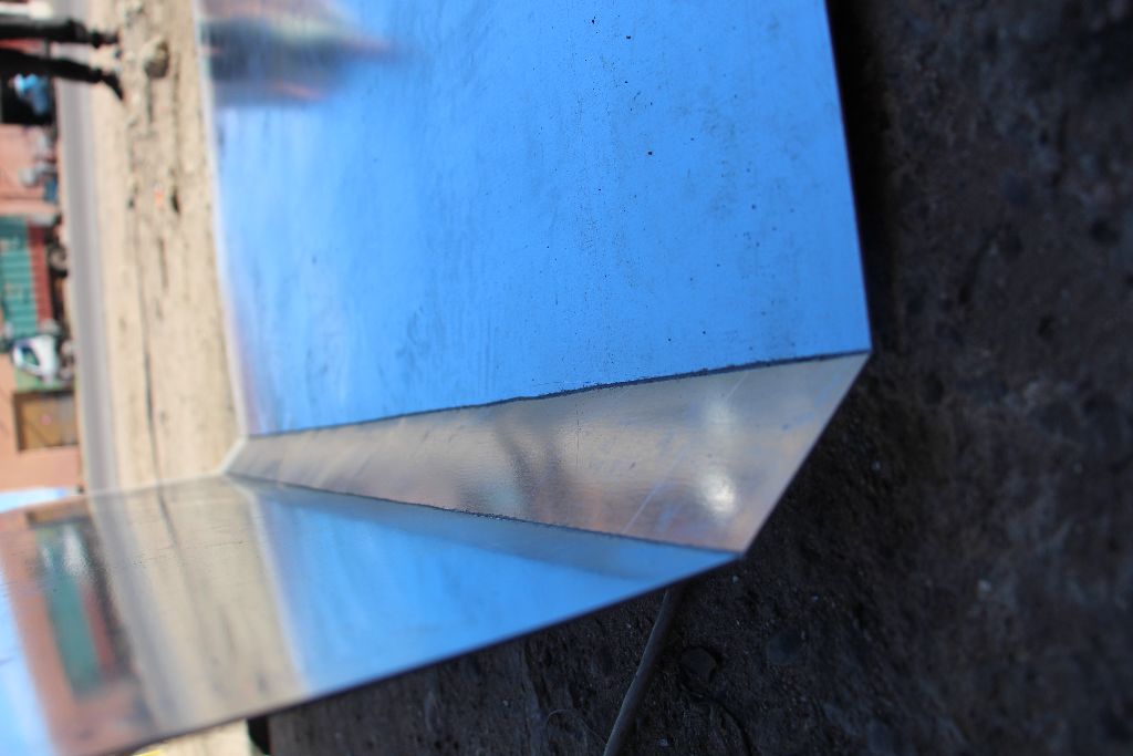

Pliage des tolles pour le toit.
On vérifie les angles tout est Ok
Structure de la capucine
Pose des tolles.
Pose des tolles.
Sintofer et masticage
Peinture
Peinture

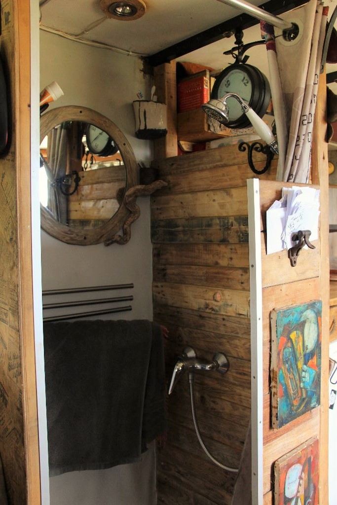

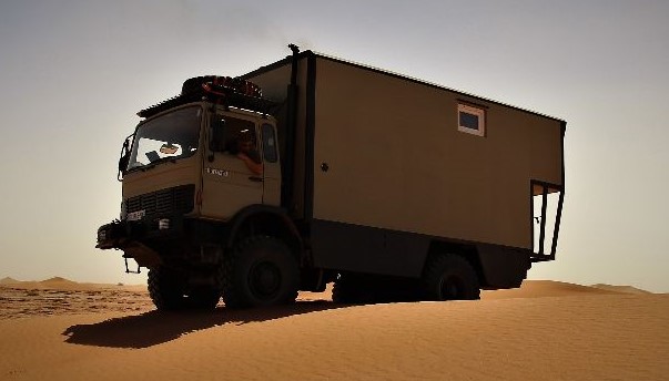

Voila le résultat intérieur extérieur. Suite des aventures, on embarque le 10 juin 2017 a Anvers pour Halifax puis Amérique du sud pour une durée indéterminé.
Le rasso est sur notre route on sera la fin mai a bientoooot.
Foret Azrou au Maroc
Piste entre Mhamid et Foum Zguid maroc

Merci, l'agencement et la déco c'était le boulot de ma compagne.

adrien a écrit :Après un an de galère avec le dos bloqué, on reprend la route. On s aperçoit qu il y a trop de ballant a cause du 3 points. Faute de conception.
Intéressant ce problème de balan. Est ce que tu peux nous en dire plus ?
A l'herbe fraiche !
A l'herbe fraiche !
Messages : 2623
Re: Bonjour a tous
Message par xavier-64 »
Je pense que c'est comme avait GeorgES sur son M180, il a placé des amortisseurs sur sont pivot pour atténuer le balan.
J'ai remarqué aussi que la mienne le fait sur route bosselée elle oscile un peu.
Je suis en train de voir comment réduire/stopper le phénomène, mais avant je dois avoir le poid exact de la cellule pour avoir les bons amortisseurs.
Au début je pensais au ressort mais je crois que je vais d'abord faire avec des amortisseurs pour garder la souplesse entre le chasis et la cellule.

Le tout est d'arriver à avoir un camion qui sera adapté au programme. Bravo pour la persévérance... il en faut pour se lancer dans ce genre de chantier.
Par curiosité j'aimerais savoir si les deux points fixes sont à l'AV (près de la cabine) ou à l'AR (et dans ce cas à quel niveau, à la verticale du pont ou + devant ou + derrière ?)
