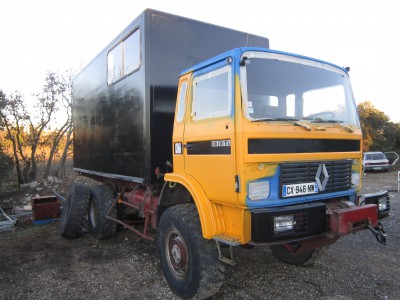

J’ai acheté depuis 4 mois un Renault 110, 150ti et une remorque traditionnel titan.
Pour l’instant j'ai changé la boite, récupéré une caisse frigo que l’on est en train d’aménager et j'attaque la peinture du camion.
On a le projet de partir fin février au Maroc avec mon amie et le chien.
Pour cela il me reste a faire un peu de méca, des soutes et fixer la caisse sur le faux châssis porte contenaire, j’aurais souhaiter utiliser le système de ressorts pour une liaison souple entre châssis et faux châssis. Seul petit hic, je ne sais pas lesquels utiliser et où les commander.

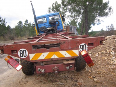

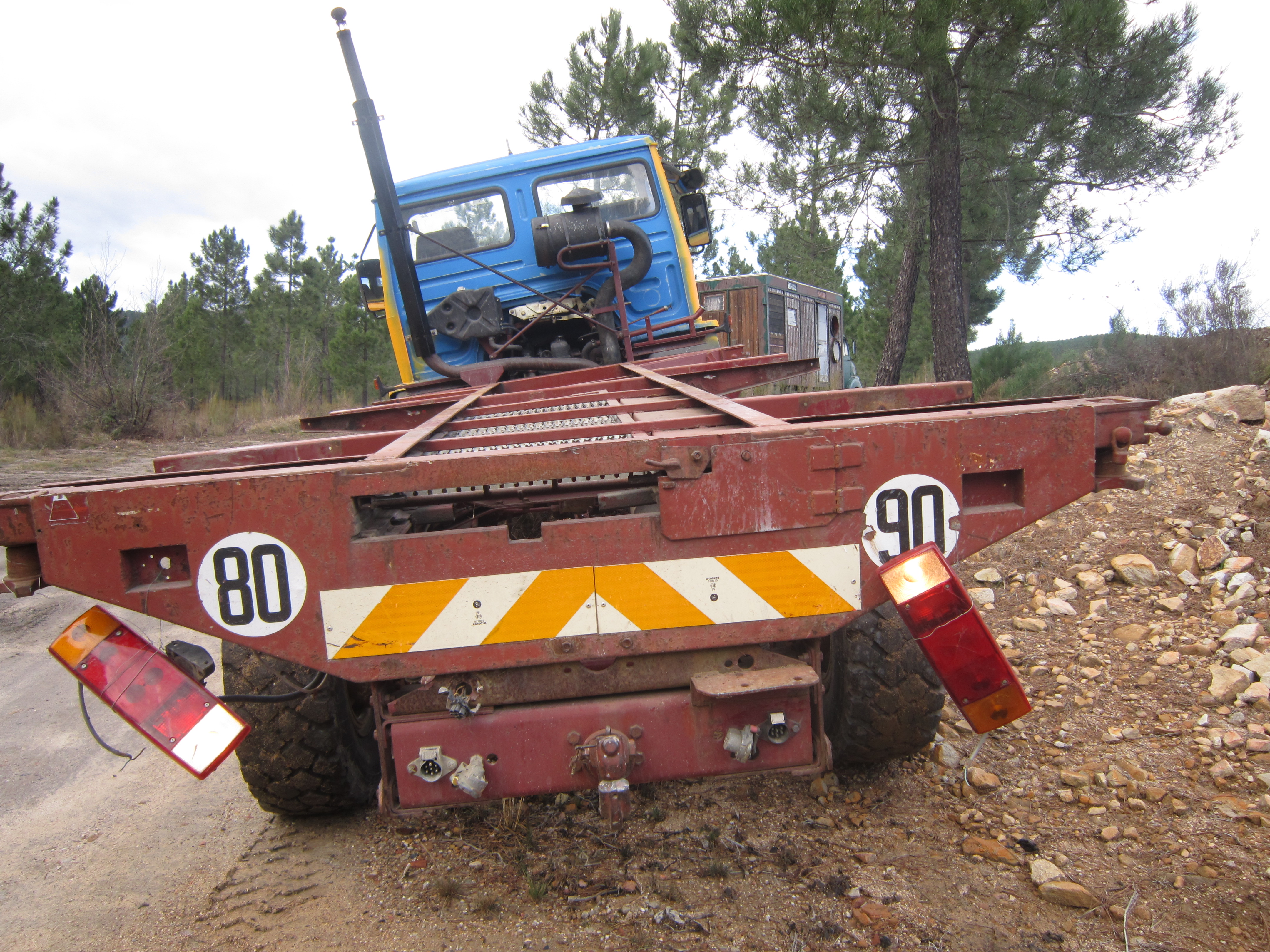

Aujourd' hui on a retiré la caisse pour travailler sur le châssis.
Essai de torsion châssis faux-châssis tout en s' amusant.
magnifique torsion de l'ensemble.
bon la caisse frigo ne le supportera pas je voulais savoir si quelqu un avait une idée ou trouver ces fameux ressorts.
merci

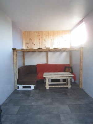

l’aménagement de la caisse est réalisé par mon amie.

Ton essai de torsion est intéressant mais les roues AR sont horizontales ce qui laisse supposer que la torsion peut être encore plus importante.
Fixer une caisse frigo là dessus n'est pas envisageable à mon sens, elle ne résistera pas.
Utiliser des ressorts pour la fixer ne va pas supprimer les efforts de torsion. Même en utilisant des ressorts ultra souples, une fois compressés ils vont transmettre des efforts (idem pour des silent blocs ou rondelles Belleville) Mettre des ressorts ultra souple engendre un grave inconvénient de balan de la cellule, y rajouter alors des amortos ramène à rajouter des contraintes de torsion.
Il serait intéressant de voir ton châssis dans la longueur pour visualiser le nombre de traverses, leurs formes et comment elles sont fixées aux 2 longerons.
(Le faux châssis qu'on voit sur la photo en torsion est il celui de la caisse "posé" sur le châssis du camion ou bien un faux châssis qui était sur le camion et fixé solidairement sur le châssis ?)
Messages : 2415
Re: Bonjour a tous
Message par Le Camioneur »
La caisse n'a pas de faux-châssis et le faux-châssis que l'on voit est un porte container (fixations aux quatres coins).
On voit très clairement que le FC est fixé en rigide en 4 ferrures de chaque côtés.
Seul un shelter pourrait être posé sur ce FC.
Si tu veux poursuivre avec ce FC, tu dois garder les 4 ferrures rigides au niveaux des ancrages de lames et monter des goussets + ressorts pour les 2 ancrages avant et les 2 AR. Tu dois mesurer le débattement maximum en mettant ton camion en situation de croisement extrême (2 roues en l'air + une marge pour le côté dynamique) et choisir des tiges (+ ressorts) assez longue pour ne jamais arriver en butée (arrachage des goussets).
Il existe des goussets à visser pour le châssis, à souder pour le FC.
Les 4 points fixes, au niveaux des ancrages de lames, via la suspension et la barre stabilisatrice fourniront la stabilité du véhicule.
Tu dois choisir tes ressorts suffisamment souples pour ne pas déformer ton FC (chez n'importe quel fabricant/fournisseur de ressort).
Je te déconseille les bellevilles (trop rigide, quantité) ni les élastomères (rigidité, vieillissement, difficiles à trouver).
Bien évidement ceci constitue la solution "la moins cher" mais pas la plus efficace.
La meilleure solution consisterait à fixer ton FC en deux points sur le châssis au niveau des ancrages de la barre antiroulis (là où est fixé la traverse) et par deux pivots, un à l'avant, l'autre à l'arrière.
Mais ceci constitue plus de construction et de modification de ton FC (l'occasion de l'alléger :wink: )

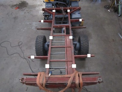

J'ai supprimé le faux châssis de la caisse, celui-ci était complétement rouillé. Je ne pense pas alléger le FC porte container à l’exception du tablier arrière parce que je n'ai pas de structure renforcé à l'intérieur de la caisse (fibre 8mm ,mousse et fibre sur 115mm au sol et 100 sur les côtés). Voici les points choisi pour fixer la caisse au FC
J'ai reculé celui-ci pour intégrer les 2 roues de secours entre cabine et caisse, d'ailleurs le porte roues sera fixé directement sur le châssis.
Pour la liaison souple du FC j'ai retenu 2 systèmes avec une préférence pour le premier
Avantage:- Pas de perte de hauteur.
- Possibilité de compresser les ressorts en mode route? ou bloquer ce système en fixant une plaque amovible entre châssis et FC.
Inconvénient:- Manque de retour sur ce système.
- Avancement à tâtons sur le choix des ressorts et de la dimensions nécessaires sur les cônes de déboitements.
-Est ce que la torsion du châssis peut se transmettre au FC même si les ressort n'arrivent pas au max?
Deuxième système
Avantage:-Système sûr pour la caisse.
-Pas de contraintes sur le franchissement.
Inconvénient:-Un ballant sur la route je pense même avec les amortisseurs (sauf bridage du système avec les coussins d'air, mais là trop onéreux et complexe) et de la hauteur perdu.
+1 Pour le système avec ressort
Aucune perte de hauteur et sa simplicité me l'on fais choisir...
Pour bloquer le système je l'ai déjà vu sur quelque site, (j'ai perdu toute les bonnes adresse dans mon ancien pc :( )
"pas de nouvelle bonne nouvelle" :lol:
Si si faux chercher sur le fofo et le net, (la aussi j'ai perdu toute les bonnes adresse dans mon ancien pc :( )
Pour les cônes de déboitement faux que le ressort sois alèse dedans et faux que se sois solide mais pas trop vaux mieux que sa plie que sa s’arrache au fixation...
Mais si les dimensions du débattement des ressorts sont bien calculer pas de souci.
Non, si les ressorts sont bien calculer (dureter et longueur)pas de souci.
après il ya deux façons de procéder;
1: tout les points sur ressort (voir pantanal viewtopic.php?f=53&t=1147&hilit=pantanal)
2: 1 point fixe a l’arrière et le reste sur ressort.
Deuxième systèmes
Le 3 points a oublier trop de ballant, mais le 4 points a son prix et son efficacité et on perd déjà moins d hauteur et très peux de ballant (voir sujet faux châssis viewtopic.php?f=81&t=407
j'ai cogiter pendant longtemps quel système de liaison châssis / faux-châssis utiliser avec tout les pour et contre,
mais si tu comte pas faire du trial je pense que les ressorts serons le plus adapter a nos camion,
j'ai choisis les ressorts pour y poser une cellule avec structure métallique et panneau sandwich.
regarde le camion de noich, sa cellule est en panneau sandwich et elle est fixée en rigide et pas de souci.
bon courage pour la suite... :D :wink:
