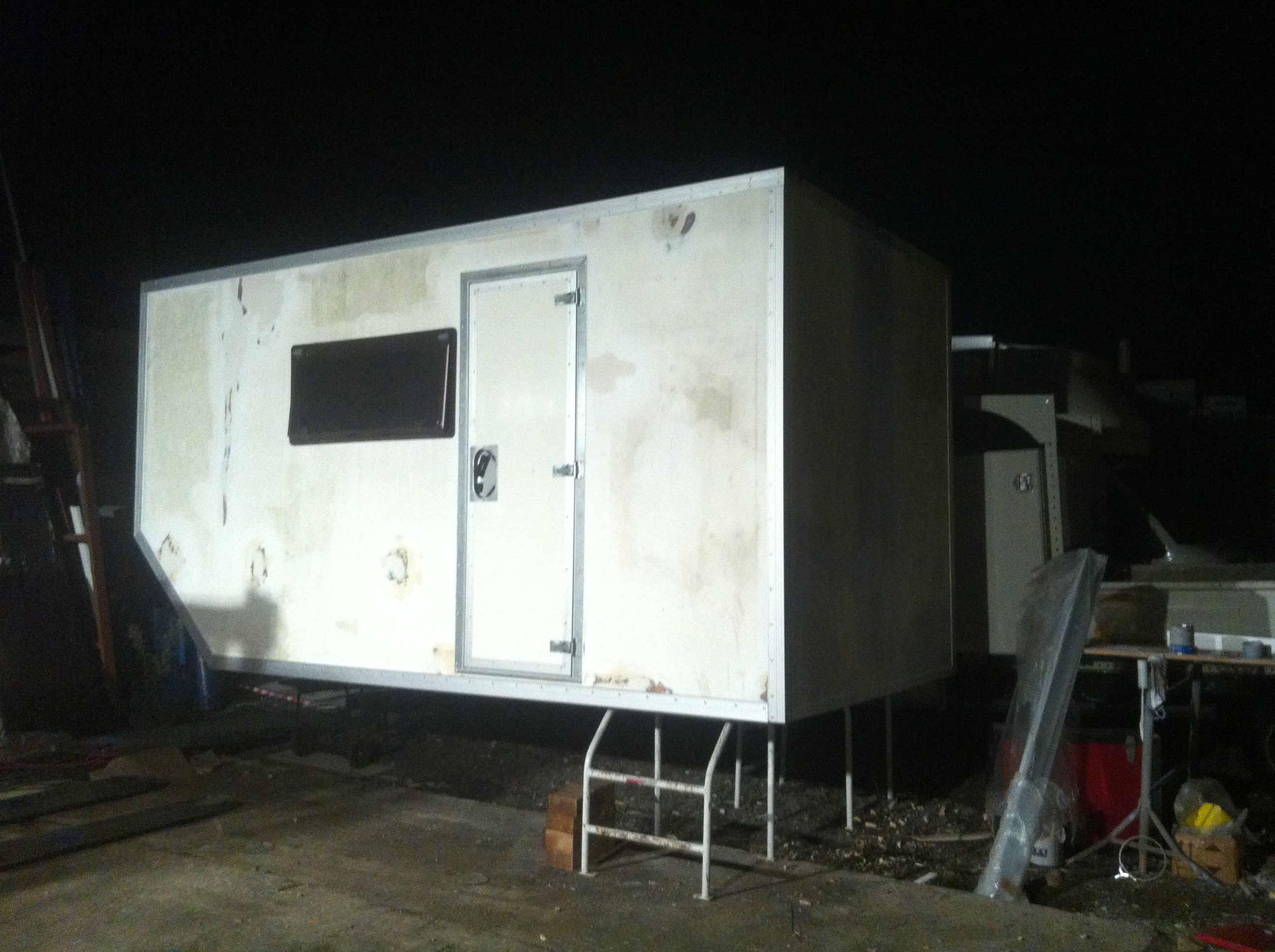

Merci, les panneaux arrière sont en polyfond 20mm que j'ai acheté neuf, jamais pu trouver des panneaux d'occase en cette épaisseur, les profils à 135° sont en galva passés dans la plieuse, les autres sont en alu au catalogue pommier

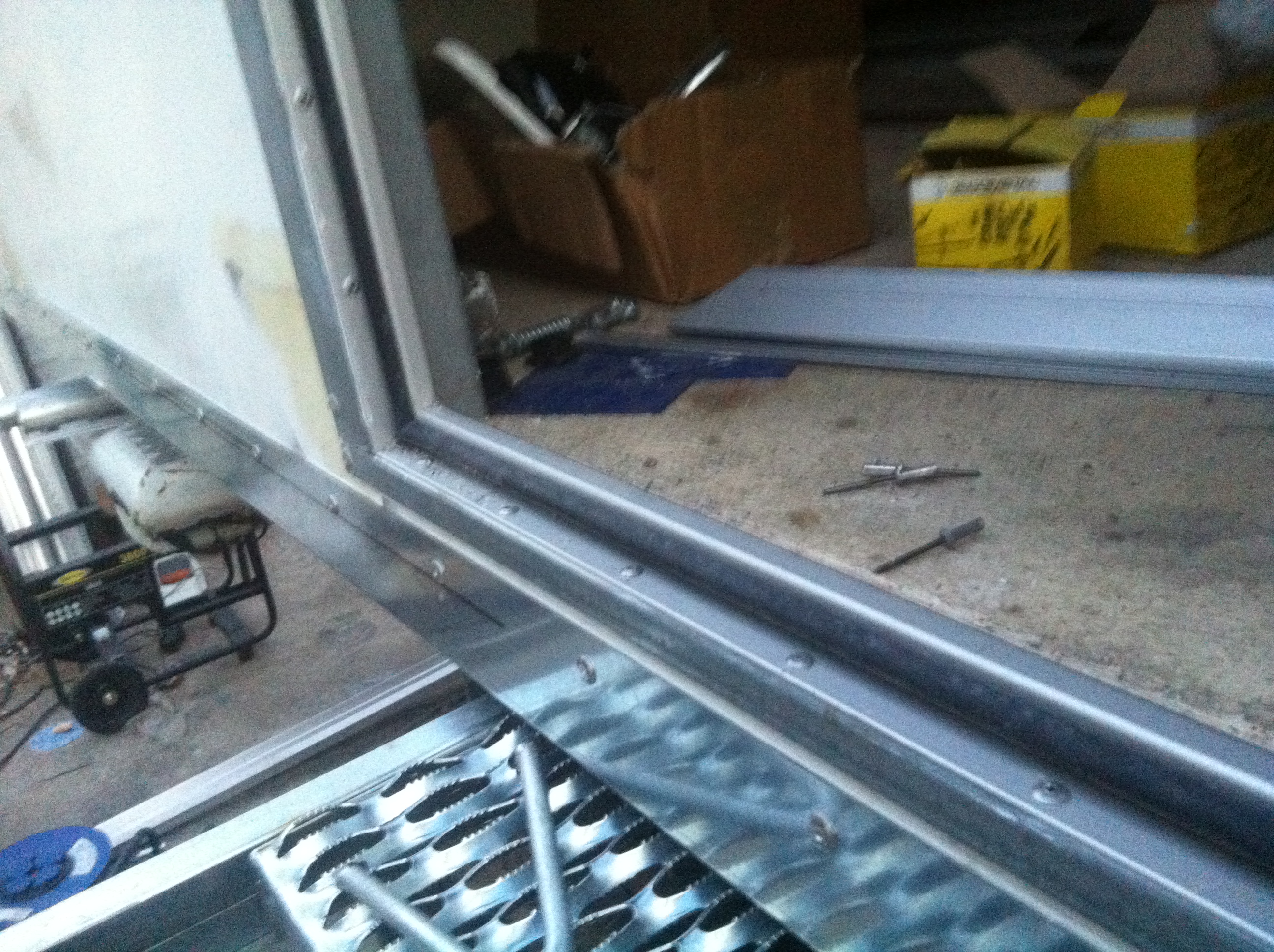

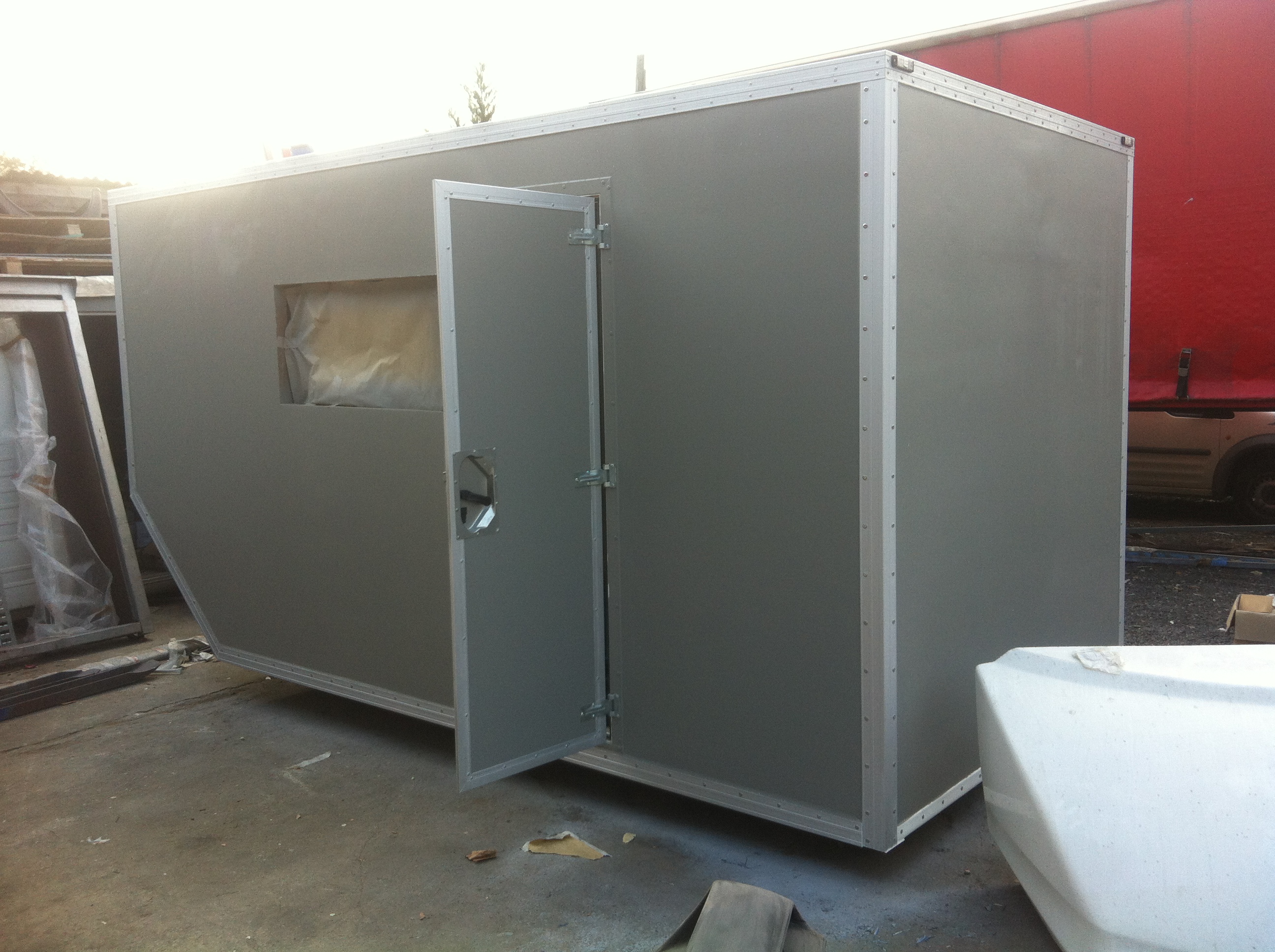

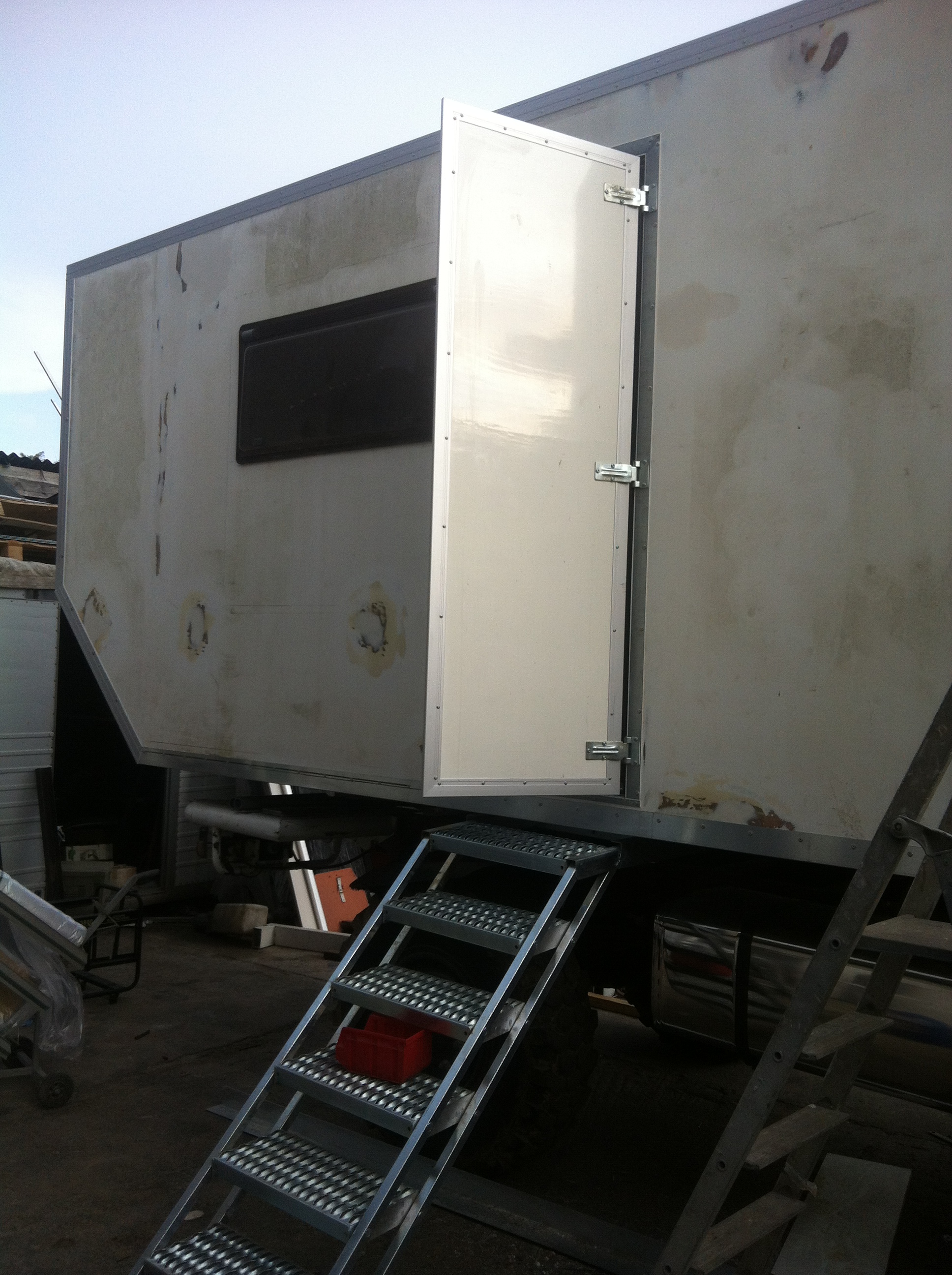

Bon il faut une porte maintenant et voila le travail

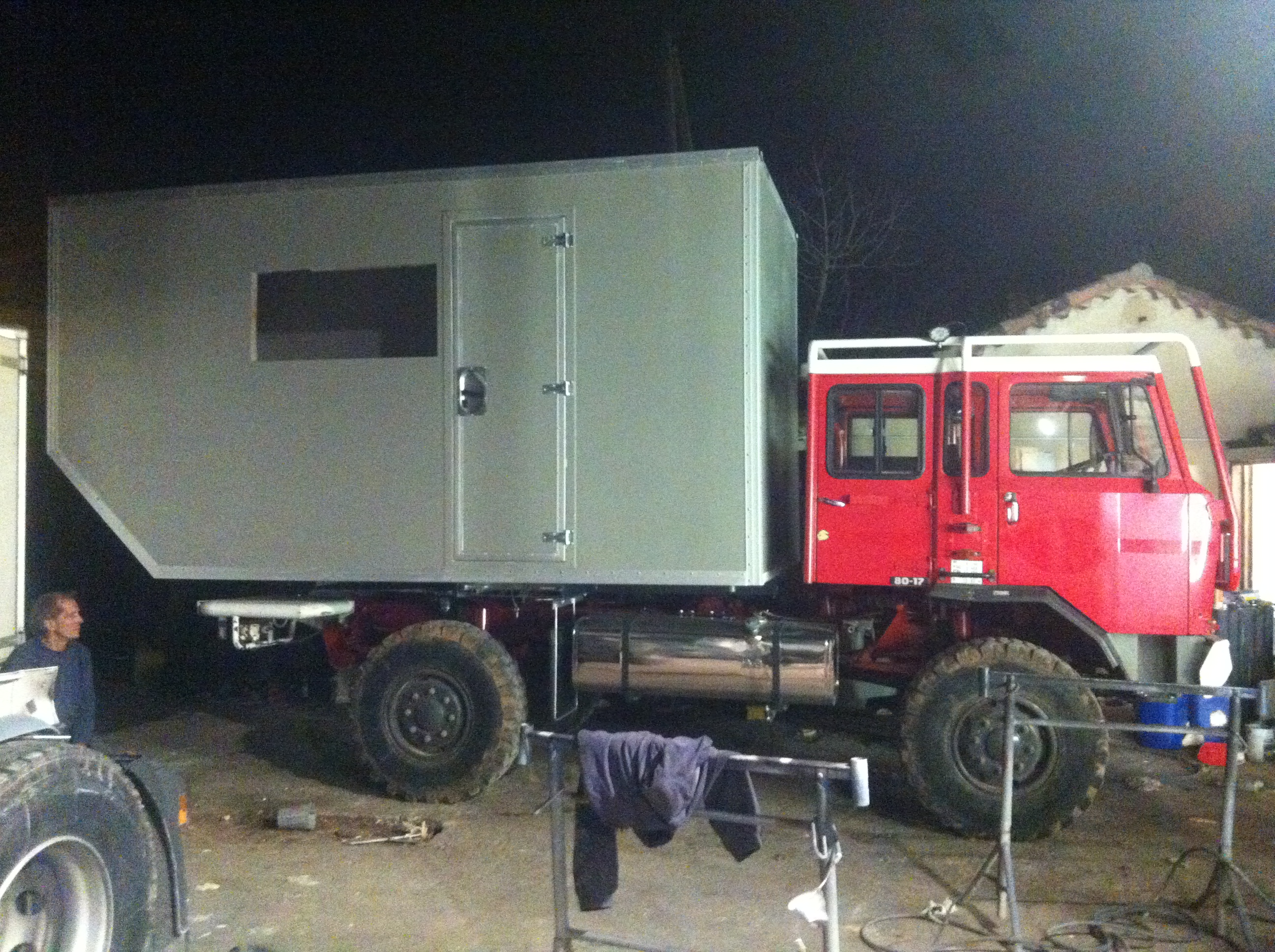

Re: préparation 80.17 pour octobre

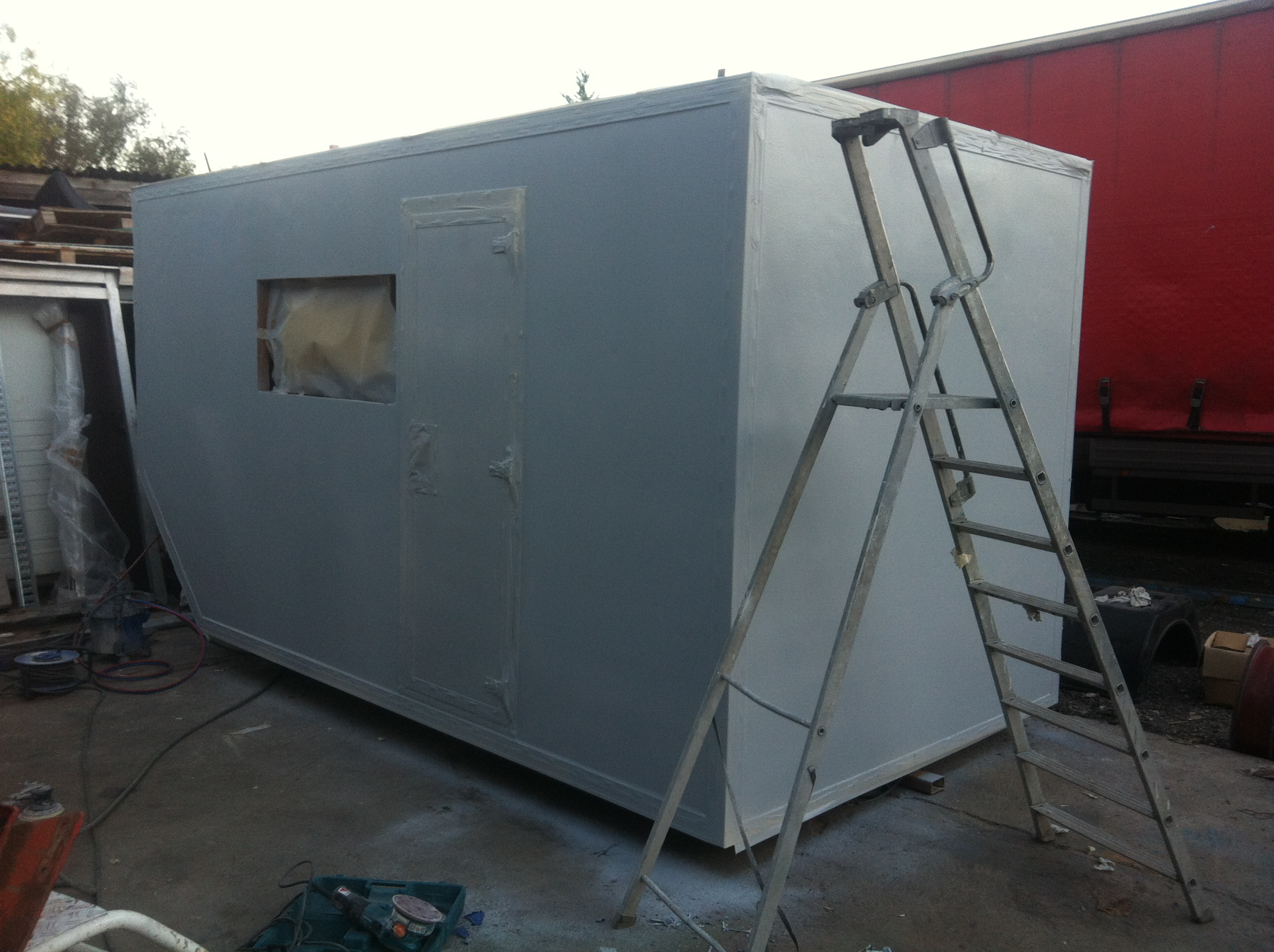

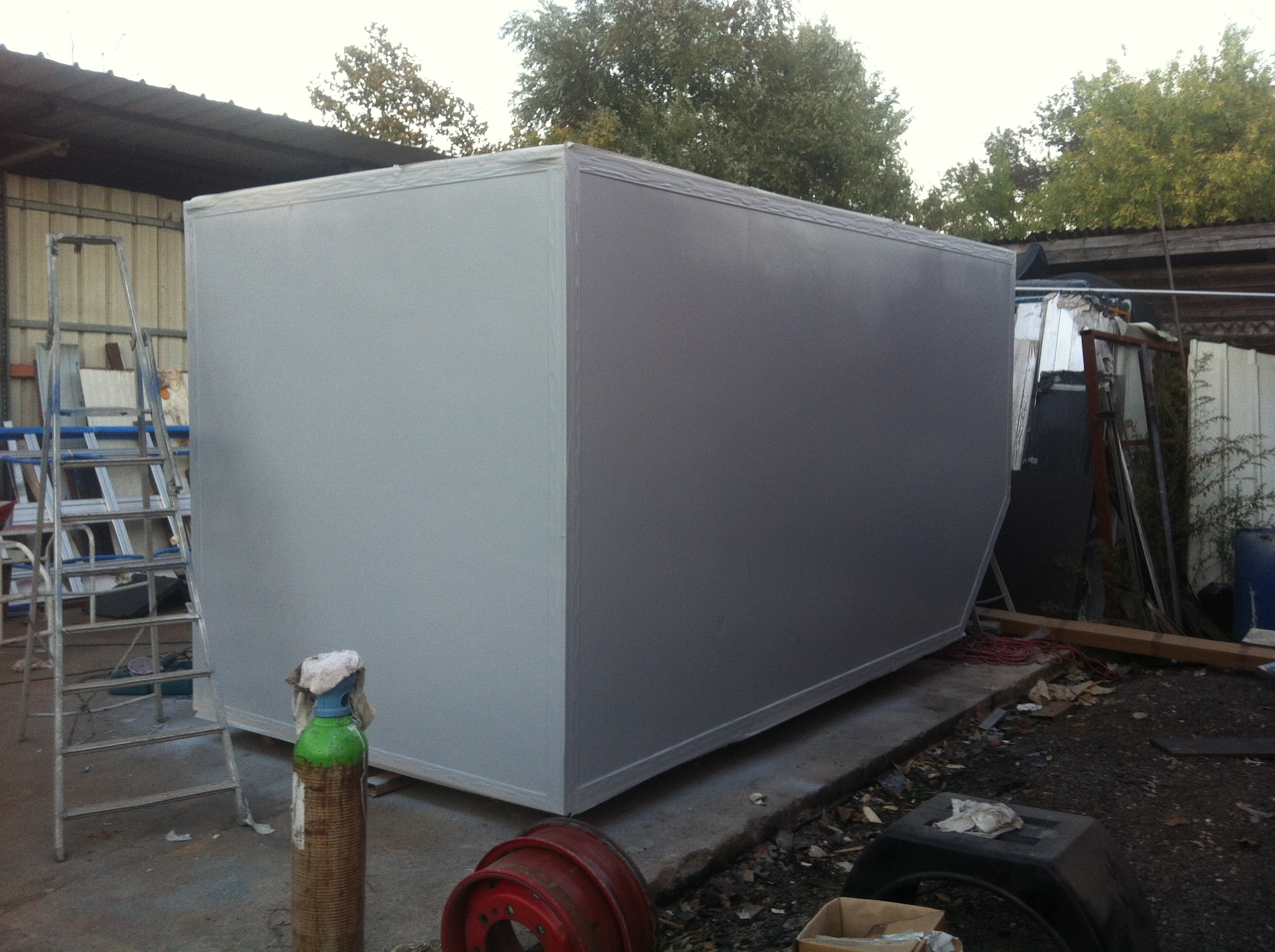

un peu de peinture...

Je n'ai pas trouvé sur le fofo de post spécifique traitant des ouvertures DIY. Ta porte semble super bien conçue avec profilé ad'hoc etc...
Te serais t -il possible de partager plus en détail cette partie car je suis en train de me prendre la tête sur le système constructif à utiliser pour réaliser mes ouvertures ( une porte d'entrée et une porte de soute... ) et j'ai pas trouvé grand chose ( profilé à utiliser, méthode d’assemblage, quincaillerie de verrouillage, coût des fournitures, fournisseurs etc...)...

Salut Snoopiste,
merci, pour l'encouragement.

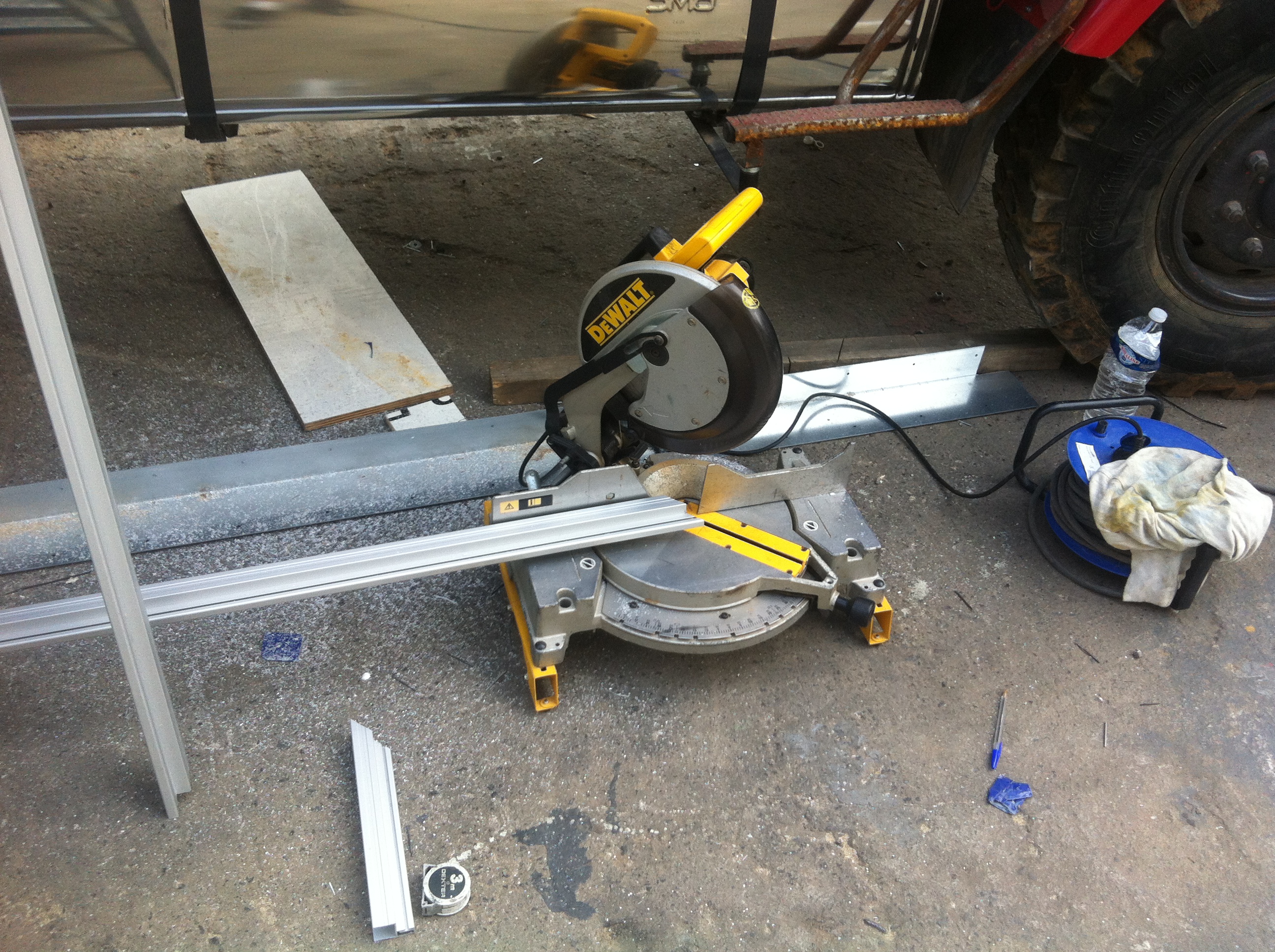

Pour la porte j'ai fait le gros cadre de porte en galva que j'ai plié moi-même car mes cloisons font 70mm et je trouvais pas de profils qui allaient bien, ensuite j'ai assemblé deux panneaux polyfont de 14mm qui (avec l'épaisseur de colle) me font un panneau de 30mm.
Les profils alu avec le joint qui sont fait pour encadrer une paroi de 30mm proviennent de chez Pommier http://www.pommier.fr/ecatalogue/catalo ... index.html ils sont vendu en barres de 6m que j'ai recoupé avec une scie onglet avec une lame alu (comme dans du beurre). le joint est vendu à part. Par contre il faut les appeler car ces profils manquent au catalogue, ils envoient les docs sur demande.

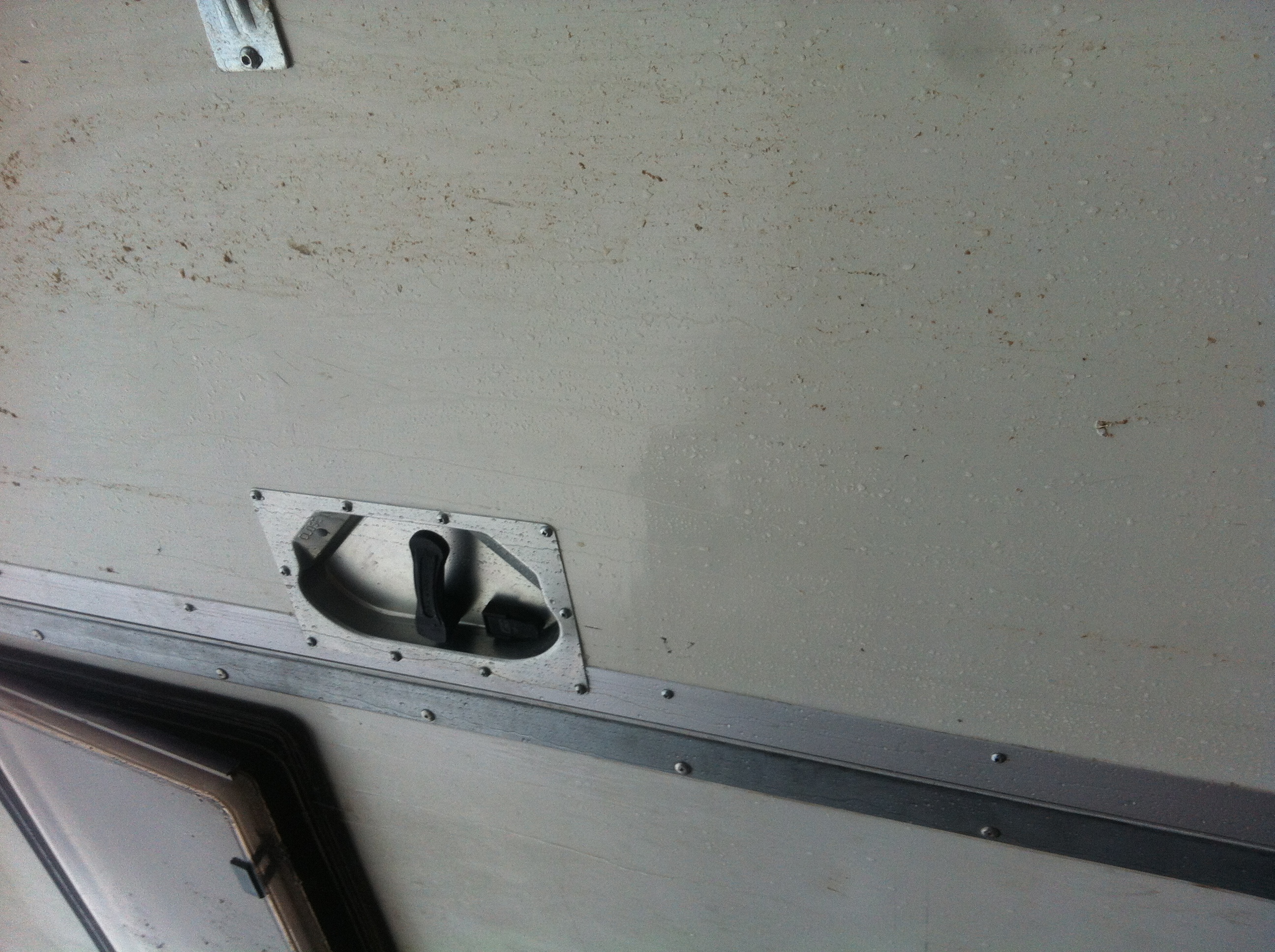

Le kit crémone trois point que j'adore viens de chez eux aussi (page 304) et coûte environ 170€ il me semble
J'ai pas le camion sous la main j'ai pas pu prendre de photo désolé
bonne soirée à plus
bonne soirée à plus

:thanks: pour les explications
c'est déjà plus clair ,
Pour les profilés pommier j'avais trouvé un fil qui parlais de cela sur casa
mais je ne parvenais pas à les trouver sur catalogue ni à connaitre un ordre de prix....
si à l'occasion tu peux faire des photos c'est cool
