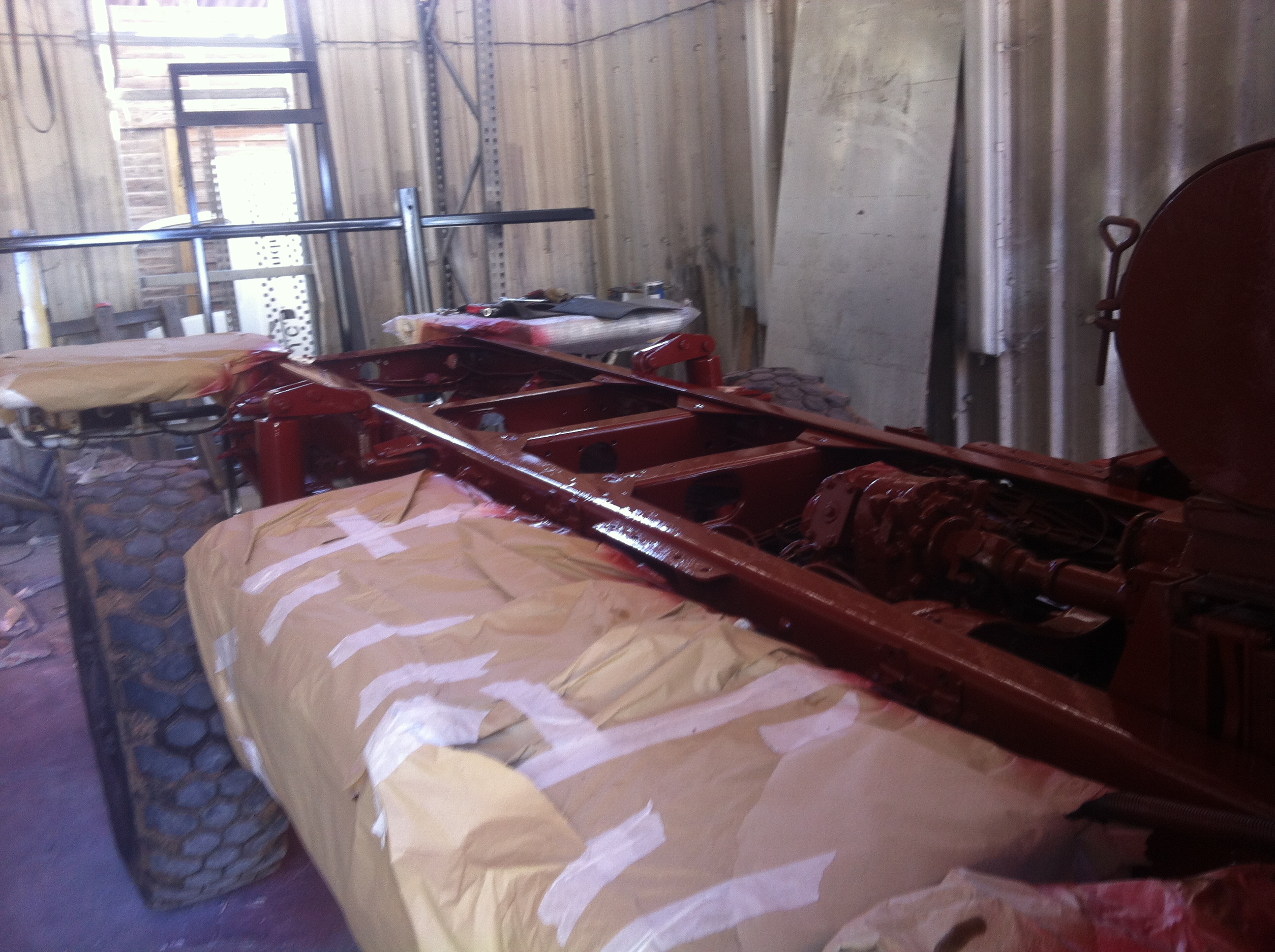

un peu de peinture...
gelcoat sur le toit
gelcoat sur le toit
gris châssis sur le faux châssis
prepa châssis
prepa châssis
après polyester deux couches
peinture epoxy deux couches finales
on commence à y voir plus clair
enfin on repose la caisse

Salut, super boulot sur ton camion, petite question quelle sont les dimensions extérieures de ta cellule? Pourquoi tu n'as pas déplacé le filtre a air pour gagner un peu de place?
Je pense mettre aussi un coup de peinture sur le châssis et je me demandait quelle préparation tu avait fait avant de peindre?
