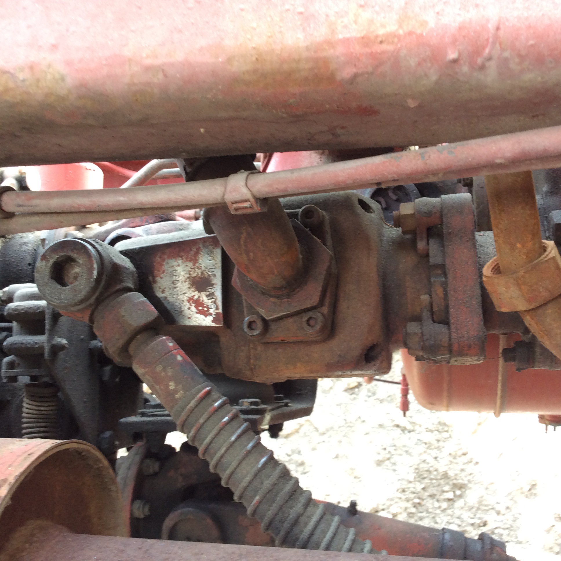

J'ai acheté un camion de pompier un Renault G230 de 1991 qui dispose d'une prise de mouvement (de force) qui actionnent la pompe à incendie située à l'AR du camion via un arbre (avec 3 sections / paliers et des 3 cardans).
Je pensais un peu naïvement que la prise de force serait standard (comme sur les engins agricoles avec un arbre cannelé). J'ai acheté un pompe avec un arbre cannelé une Volvo.
[img]https://photos.app.goo.gl/QbGyMjm8wvN9JASGA[/img]
Bref je pensais naïvement pouvoir insérer l'arbre cannelé de la pompe dans la prise de force et relier avec les 4 boulons présents....
[img]https://photos.app.goo.gl/vme52d9mEQ6QseF2A[/img]
J'ai déposé l'arbre de la prise de mouvement mais la prise de mouvement, je comprend pas bien comment c'est fait dedans...
[img]https://photos.app.goo.gl/UqTTC6VgGR92h7Dk8[/img]
Question 1 : Je ne comprends pas comment démonter l'axe de la prise de mouvement. Les 4 boulons servaient à fixer l'arbre (cardan - je les ai juste laissé pour pas les perdre), j'ai démonté le boulon de 34 (dégoupillé + clé à choc car coller au frein filet) que l'on voit au centre (je les revissé aussi) mais après...on voit au centre une forme de type clé à laine au centre de l'axe (l'axe tourne librement). Mais la pièce ronde qui vient sur l'axe, je comprends pas comment la sortir ?
[img]https://photos.app.goo.gl/c3m4cNMS3AMRgjGy6[/img]
et à l’arrière on trouve ceci. Faut-il le démonter ?
[img]https://photos.app.goo.gl/6aJdbpDGGdCryVZ4A[/img]
La vue arrière de la prise de force
Question 2 :
A votre avis quelle est la meilleure solution pour raccorder cette pompe sur cette prise de force :
- Solution 1 : je continue à démonter la prise de force espérant pouvoir insérer l'axe cannelé de la pompe dans la prise de force et fixer la pompe au carter de cette prise de force, si nécessaire je fais des pièces pour adapter ?
- Solution 2 : je remet une section de l'arbre que je modifie pour s'adapter à la pompe, je pense qu'il faut conserver un cardan ?
Dois je conserver un des roulement avec fixation sur silent bloc ?
[img]https://photos.app.goo.gl/zLwPortcjif7wi846[/img]

La boite c'est une G406 !! avec prise de force avant la boite... comme sur certains Volvo !
Je n'arrive pas à avoir une vue générale de ta sortie de prise de force...
il semblerait que tu ait 3 vis qui tiennent le carter derrière la tulipe...
il existe de pompe avec 3 trous de fixations..
Car le but est d'enlever la tulipe et sont axe et fixer la pompe directement sur le corps de l'adaptateur pour PDF.

le souci s'est que l'arbre de pompe est du type iso 8x32/36 ça n'a rien a voir avec les cannelures de matos agricole,du coup ça sert a rien de virer le plateau sur la prise de force car derrière tu trouvera aussi un arbre canneler...
donc soit tu trouve une prise de force en iso, (car là,en 3 trous s'est du uni ) ou alors tu met un plateau iso sur ta pompe et tu met une cardan entre la pdf et la pompe...genre ça:
http://www.socah-hydraulique.fr/2icomm/ ... spicer-pdf

Xavier-64 a écrit :Salut,
Merci de l'info.
Xavier-64 a écrit : Je n'arrive pas à avoir une vue générale de ta sortie de prise de force...
J'ai été assez con pour ne pas faire cette photo... je recommencerai.
Voici un album avec d'autres photos, notamment la plaque de la PDF
[img]https://photos.app.goo.gl/jvDpkVAbttKdMXZm7[/img]
Xavier-64 a écrit :il semblerait que tu ait 3 vis qui tiennent le carter derrière la tulipe...
[img]https://photos.app.goo.gl/qefU7MoqGX6nhbVV9[/img]
C'est pas évident à voir car la tulipe les masque mais de mémoire y'en a 4 de vis de ce côté (comme sur la pompe sauf que l'écartement n'est pas le même... mais je pense pouvoir régler cela). Mais la tulipe m'empêche d'accéder à ces vis.... comment on enlève la tulipe ?
Dois je démonter les 3 vis à l’arrière de la prise de force ? [img]https://photos.app.goo.gl/rYbvse3xemF8WZ6H9[/img]
Xavier-64 a écrit :Car le but est d'enlever la tulipe et sont axe et fixer la pompe directement sur le corps de l'adaptateur pour PDF.
ça semble le plus simple en effet, c'est ce que j'avais imaginé au début. Les pales de refroidissement de la tulipe vont disparaître, mais je comprends pas bien ce que cela refroidissait (le cardan en sortie de PDF j'imagine ?)
Merci
Eric

humff humff ...(Eric t'a pas du lire mon message :roll: ) a l’arrière de la pompe s'est une bride de fixation a 3 trous type uni,donc comme ta pompe est en iso 8 32/36 s'est incompatible,et il te sera certainement impossible de mettre direct ta pompe a la place de la tulipe car la bride n'est pas non plus du type iso car les boulons qui tiennent le carter avant et le déflecteur sont en diametre 8 ou 10...alors que la pompe est au minimum en 12...et il n'y a pas l’épaulement qui recevra la pompe...
le déflecteur maison ne sert a rien,et oui tu doit sortir la tulipe,tu vire le boulon de chaipascombien,si elle vient pas en tirant a la main sert toi d'un extracteur 3 branches et oui demonte la plaque au cul de la prise de force

ouai ou alors tu laisse tout ça comme ça et tu prend juste un plateau en 32/36 (je t'avait mi le lien soca hudraulique) que tu met sur ta pompe (en vérifiant que l'arbre de pompe soit percé et/ou qu'il y ai un taraudage dans l'arbre pour fixer le plateau) ,ensuite tu fait la liaison entre ta pompe et la prise de force avec les cardans qui te reste...

en fait le truc s'est que l'arbre de ta pompe est du type iso 32 (diametre int. des cannelures) et 36 (diamètre extérieur des cannelures) et 8 s'est le nombre de cannelures, les 4 entraxes de la flasque de fixation sont en 80 x 80 et l’épaulement de centrage de flasque fait 80 de diamètre...s'est la norme iso...
dans la uni s'est du 3 trous,comme au cul de ta prise de force...je ne sais pas de quel doc tu parle,si s'est du renault laisse tombé il ne preçise pas se genre de truc,s'est comme ça sur l'hydraulique poids lourd iso,din et quelque autre que je ne connais pas mais, ta pompe italienne, dont j'ai bouffer le nom, est en iso 8 32/36...(s'est terrible de devoir défendre sont bout de gras comme devant un tribunal ....t'y connais que dalle et tu met en doute ce que je dit...cherche pas s'est comme ça !! :lol: :lol: )
après pour la fixation non: tu met un support fixer n'importe ou en face de la prise de force (ou t'a la place en fait) tu relis avec le cardan que t'aura modifier et feux...et y a pas de souci que le support entre en vibration...(s'est quoi entrer en vibration d'ailleurs ?? :mrgreen: ).... et t’inquiète pas pour les 1500/2000 trs/min, les pompes jusqu'a 25cm² , peuvent encaisser maxi 2500trs...après pour un treuil a 1000trs s'est déjà bien...
