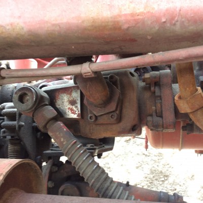

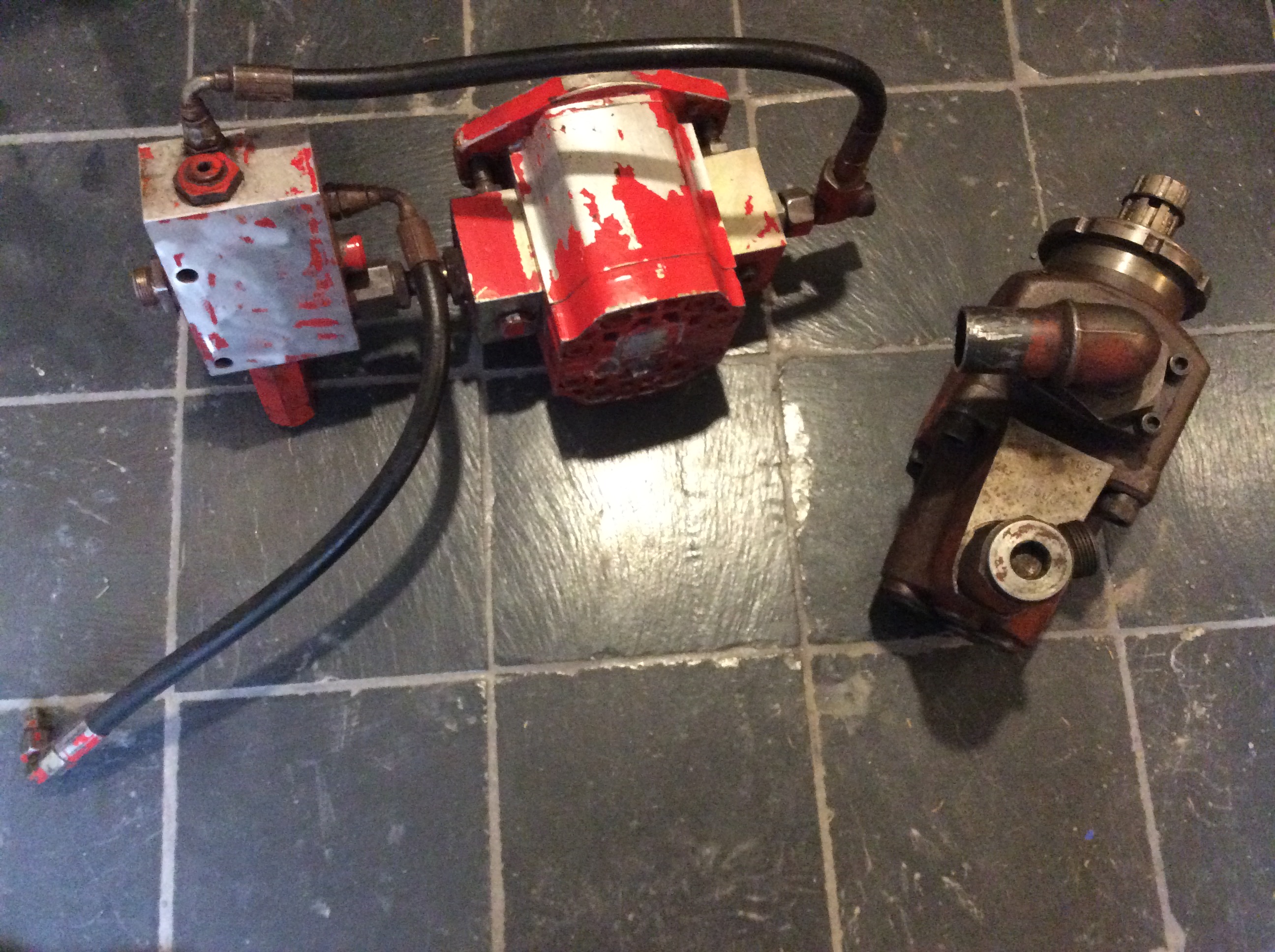

J'ai acheté un camion de pompier un Renault G230 de 1991 qui dispose d'une prise de mouvement (de force) qui actionnent la pompe à incendie située à l'AR du camion via un arbre (avec 3 sections / paliers et des 3 cardans).
Je pensais un peu naïvement que la prise de force serait standard (comme sur les engins agricoles avec un arbre cannelé). J'ai acheté un pompe avec un arbre cannelé une Volvo.
[img]https://photos.app.goo.gl/QbGyMjm8wvN9JASGA[/img]
Bref je pensais naïvement pouvoir insérer l'arbre cannelé de la pompe dans la prise de force et relier avec les 4 boulons présents....
[img]https://photos.app.goo.gl/vme52d9mEQ6QseF2A[/img]
J'ai déposé l'arbre de la prise de mouvement mais la prise de mouvement, je comprend pas bien comment c'est fait dedans...
[img]https://photos.app.goo.gl/UqTTC6VgGR92h7Dk8[/img]
Question 1 : Je ne comprends pas comment démonter l'axe de la prise de mouvement. Les 4 boulons servaient à fixer l'arbre (cardan - je les ai juste laissé pour pas les perdre), j'ai démonté le boulon de 34 (dégoupillé + clé à choc car coller au frein filet) que l'on voit au centre (je les revissé aussi) mais après...on voit au centre une forme de type clé à laine au centre de l'axe (l'axe tourne librement). Mais la pièce ronde qui vient sur l'axe, je comprends pas comment la sortir ?
[img]https://photos.app.goo.gl/c3m4cNMS3AMRgjGy6[/img]
et à l’arrière on trouve ceci. Faut-il le démonter ?
[img]https://photos.app.goo.gl/6aJdbpDGGdCryVZ4A[/img]
La vue arrière de la prise de force

A votre avis quelle est la meilleure solution pour raccorder cette pompe sur cette prise de force :
- Solution 1 : je continue à démonter la prise de force espérant pouvoir insérer l'axe cannelé de la pompe dans la prise de force et fixer la pompe au carter de cette prise de force, si nécessaire je fais des pièces pour adapter ?
- Solution 2 : je remet une section de l'arbre que je modifie pour s'adapter à la pompe, je pense qu'il faut conserver un cardan ?
Dois je conserver un des roulement avec fixation sur silent bloc ?
[img]https://photos.app.goo.gl/zLwPortcjif7wi846[/img]
Arbre de transmission (partie centrale)
ce qui veut dire : fabriquer un support pour la pompe que je fixe sur la boite (on voit 4 trou taraudé qui doivent servir de fixation pour un support.
[img]https://photos.app.goo.gl/DHCoog3vNtLheDqY9[/img]
La boite de vitesse (avec un emplacement pour support)

La boite c'est une G406 !! avec prise de force avant la boite... comme sur certains Volvo !
Je n'arrive pas à avoir une vue générale de ta sortie de prise de force...
il semblerait que tu ait 3 vis qui tiennent le carter derrière la tulipe...
il existe de pompe avec 3 trous de fixations..
Car le but est d'enlever la tulipe et sont axe et fixer la pompe directement sur le corps de l'adaptateur pour PDF.
Messages : 5061
Re: pompe hydraulique pour le treuil ?
le souci s'est que l'arbre de pompe est du type iso 8x32/36 ça n'a rien a voir avec les cannelures de matos agricole,du coup ça sert a rien de virer le plateau sur la prise de force car derrière tu trouvera aussi un arbre canneler...
donc soit tu trouve une prise de force en iso, (car là,en 3 trous s'est du uni ) ou alors tu met un plateau iso sur ta pompe et tu met une cardan entre la pdf et la pompe...genre ça:
