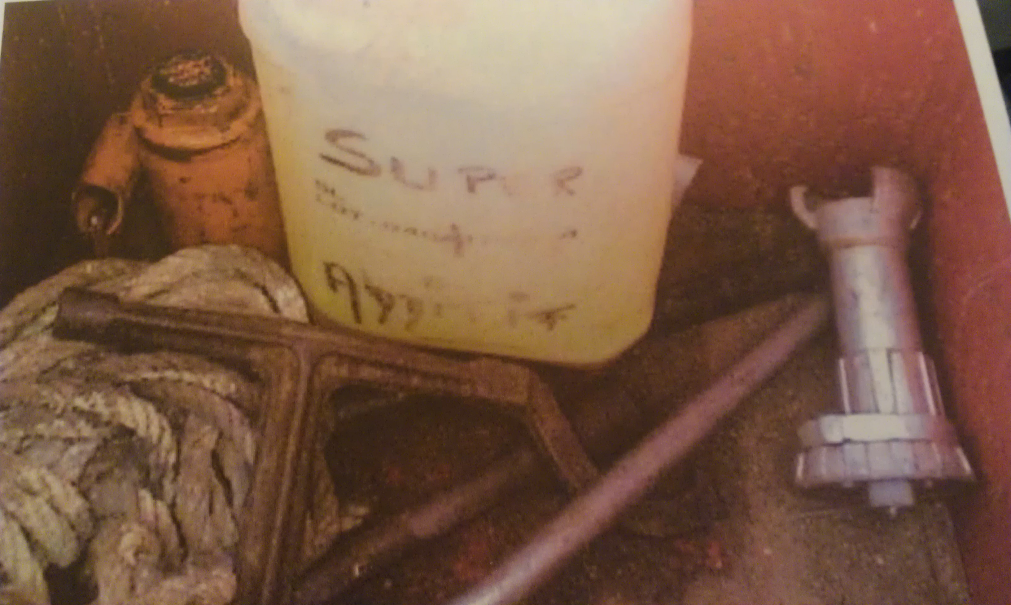

Bricomax95 a écrit :...une question, sur les militaire vous avez quoi, côté passager dans la boite sous le tableau de bord? moi j 'ai deux bocaux...)
De mémoire (!) nous avons rien du tout... (pas de bocaux)

non plus juste les fusibles.
bon on peut ajouter des bocaux de foie gras ou manchon de canard mais plus grand chose à voir avec le brutt :lol:

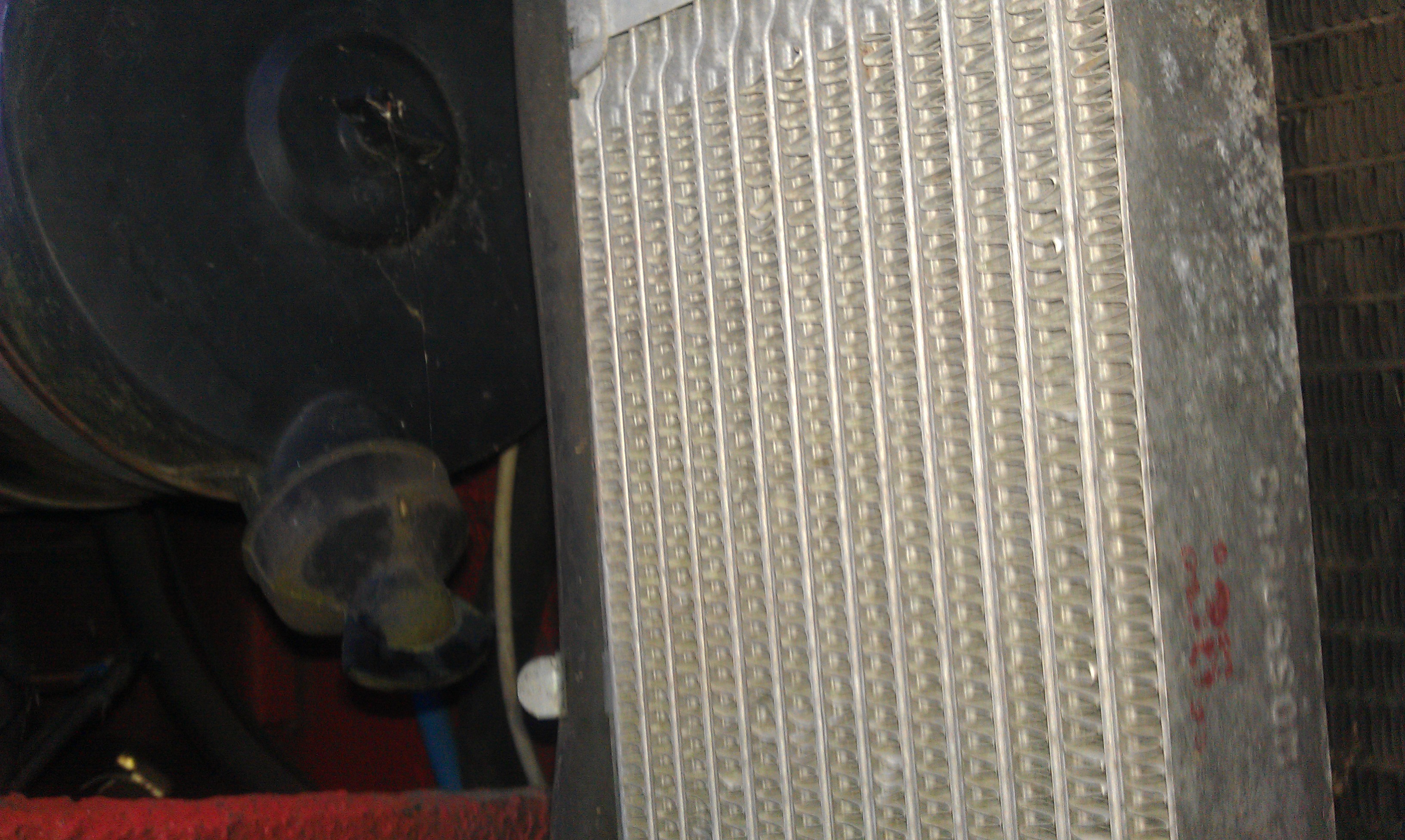

Oui c est le Peugeot indénor 2.5 td avec un échangeur à gauche quand tu es devant.

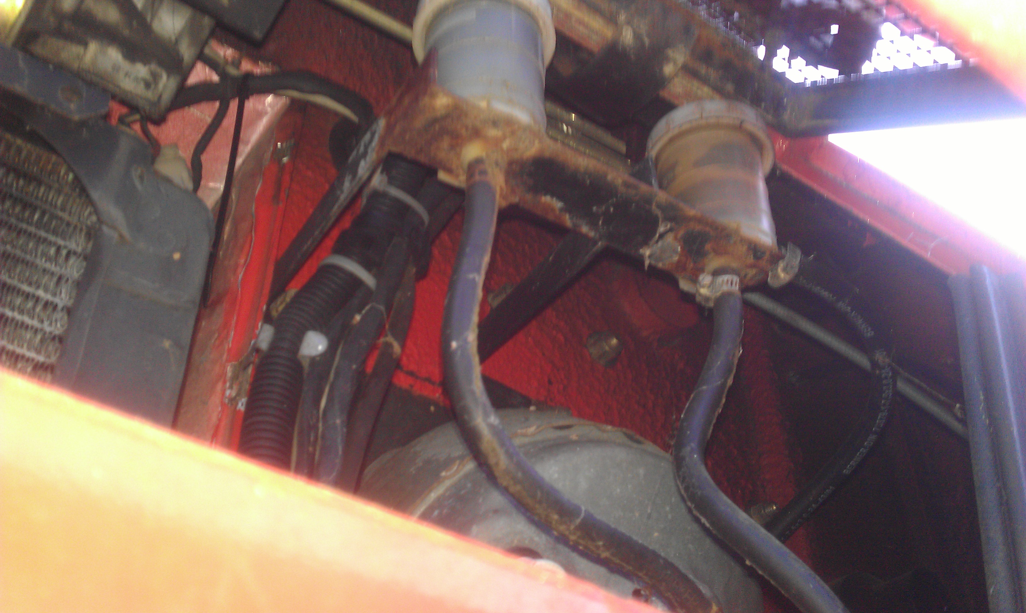

si tu parlais de ces bidons là
celui de gauche c'est le vase d’expansion et celui de droite le lave glace

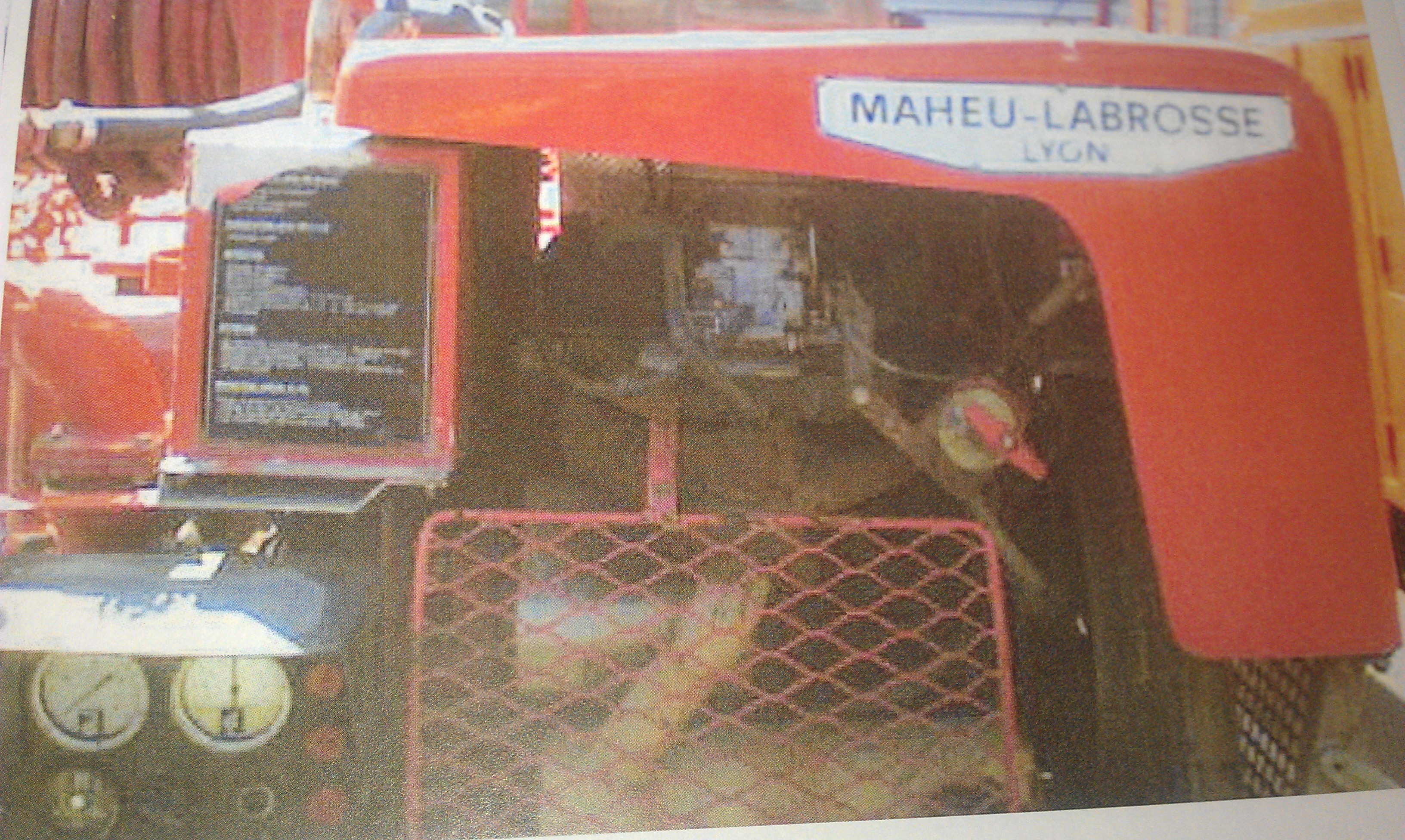

tu vois c est pas des câbles pour descendre la grille de devant.
c est deux goupilles à enlever, on enlève les manettes qui retiennent un gros axe, et ensuite l autre axe reste fixe et tu bascule la grille en avant.
la cabine peut ensuite être poussée en avant.

nitro a écrit :si tu parlais de ces bidons là
oui c est ceux là, tu vois j 'ai pas ta chance d 'avoir du fois gras et du cassoulet moi ... SNIF
