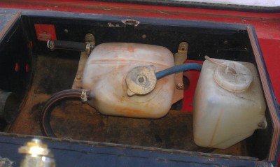

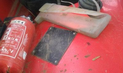

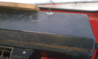

si tu parlais de ces bidons là
celui de gauche c'est le vase d’expansion et celui de droite le lave glace

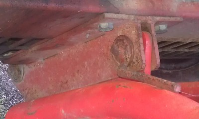

Bernard-52 a écrit :Merci pour les photos!
tu vois c est pas des câbles pour descendre la grille de devant.
c est deux goupilles à enlever, on enlève les manettes qui retiennent un gros axe, et ensuite l autre axe reste fixe et tu bascule la grille en avant.
la cabine peut ensuite être poussée en avant.
le truc que je ne comprends pas , mon crochet derrière la cabine ne colle pas au crochet..
sinon, le boitier de direction il est sous les pieds du passager n est ce pas? et bien il coule de partout.
pour la boite a gants moi j 'ai des bidons de liquide de refroidissement et de lave glace..pas vous sur les militaires?

nitro a écrit :si tu parlais de ces bidons là
oui c est ceux là, tu vois j 'ai pas ta chance d 'avoir du fois gras et du cassoulet moi ... SNIF
