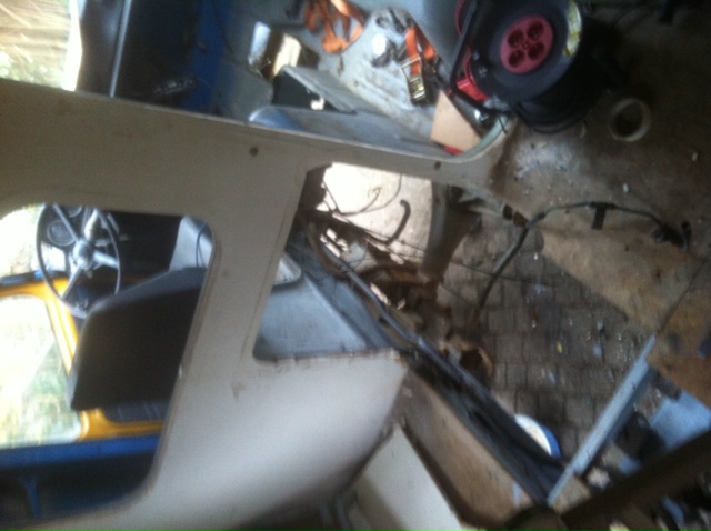

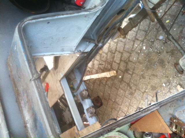

voila ou j en suis , les préparatifs, j aimerai bien profiter des vacances pour avancer un peu! Mais bon on fait ce qu on peut!!
preparation compartiment moteur

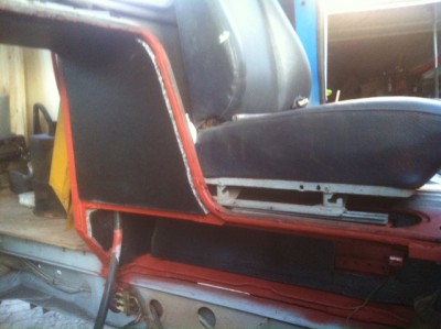

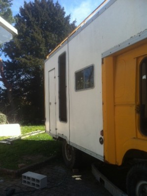

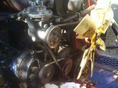

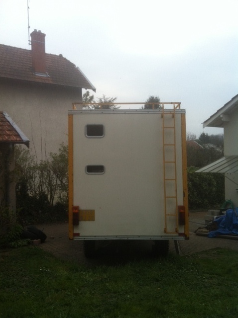

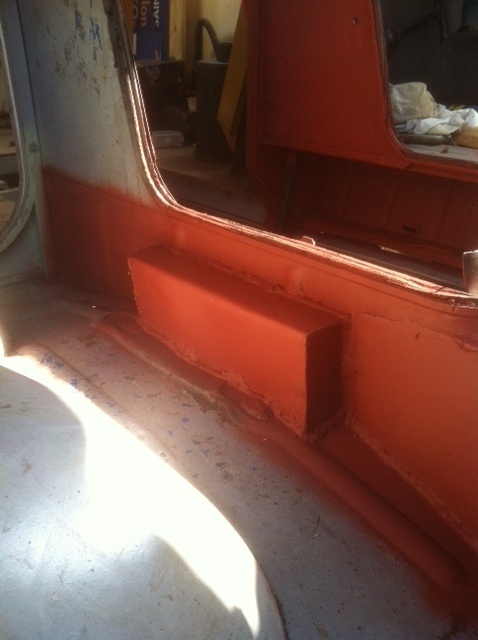

Je bosse pas mal sur le camion mais ca avance jamais assez vite! J ai modifié mon faisceau pour la monte diesel, adapté ma tringlerie de vitesse au plancher, fait un tunnel d arriver d air conséquent pour éviter au maximum un future chauffe du au turbo!! appreter et isoler mon compartiment moteur, j ai monté un gros relais de préchauffage en 12v, mis la ventilation et moteur essuie glace en 12v, remonter un tableau de bord en instrumentation 12v, adapter un pompe a vide de 205 sur une idée de fab, elle sera fixé au support d alternateur. Il me reste sur le nouveau moteur a monter le carter et crépine de 712 et monter embrayage et boite. Des que mon pote me prète sa mini pelle je mis remets!!
Pour me remonter le morale j ai mis trois nouvelles ouvertures et la nouvelle porte au moins ca se voit!!
tunnel d air
tunnel d air
isolation phonique
isolation phonique
une nouvelle place pour l alternateur
hublots des couchettes enfants
porte et fenetre laterale

pour l alternateur fait que la trappe soit ouvrante

voila mon petit support de pompe a vide , c e st une pate soude sur mon suport d lternateur la pompe a vide se trouve au même endroit que sur un 712
