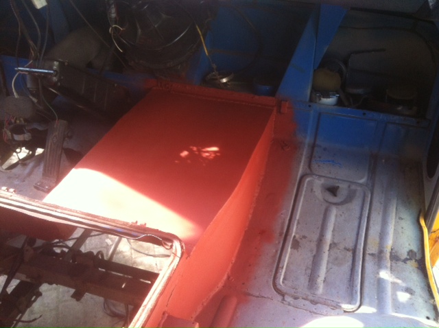

voila ou j en suis , les préparatifs, j aimerai bien profiter des vacances pour avancer un peu! Mais bon on fait ce qu on peut!!
preparation compartiment moteur

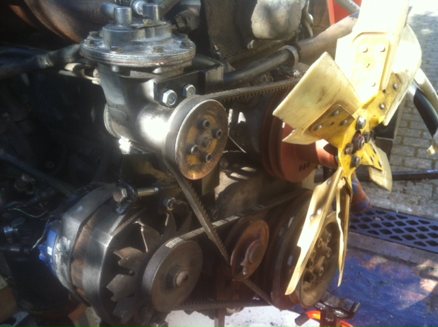

Je bosse pas mal sur le camion mais ca avance jamais assez vite! J ai modifié mon faisceau pour la monte diesel, adapté ma tringlerie de vitesse au plancher, fait un tunnel d arriver d air conséquent pour éviter au maximum un future chauffe du au turbo!! appreter et isoler mon compartiment moteur, j ai monté un gros relais de préchauffage en 12v, mis la ventilation et moteur essuie glace en 12v, remonter un tableau de bord en instrumentation 12v, adapter un pompe a vide de 205 sur une idée de fab, elle sera fixé au support d alternateur. Il me reste sur le nouveau moteur a monter le carter et crépine de 712 et monter embrayage et boite. Des que mon pote me prète sa mini pelle je mis remets!!

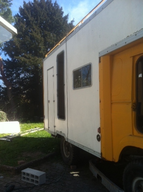

Pour me remonter le morale j ai mis trois nouvelles ouvertures et la nouvelle porte au moins ca se voit!!

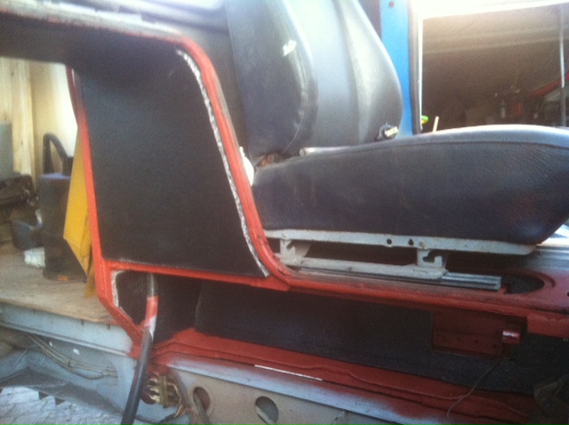

Tu as mis quoi comme isolant ?
Presentation du TP3 :
Re: Remplacant de boumbo adaptation man 720 spc
j ai achete ca sur le net, ils sont sur saint etienne, c est vraiment pas donné mais utilise pour isole les capots de moteur bateau etc, c est normalement assez efficace, ca se coupe bien,leger ,c est autocolant mais j ai rajouté de la neopren pour être sur!! par contre ca vaut une blinde!! 78 ht le morceau de 1m sur 2 mais avec ca j ai pu faire l intérieur du compartiment, mon nouveau tunnel et le capot!! le lien:

voila mon petit support de pompe a vide , c e st une pate soude sur mon suport d lternateur la pompe a vide se trouve au même endroit que sur un 712
