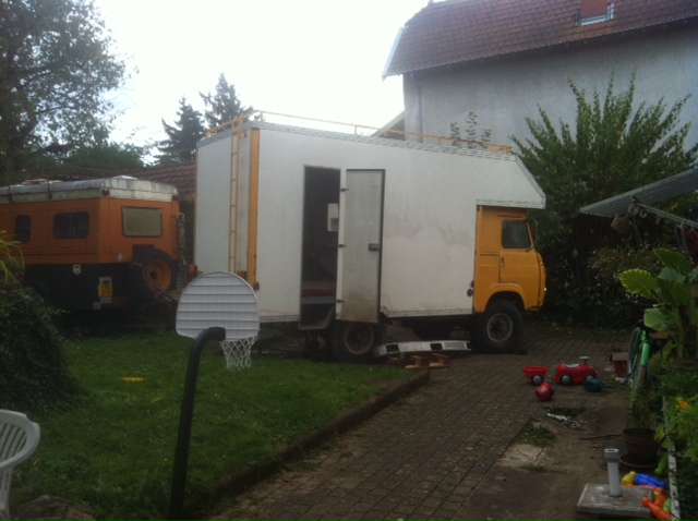

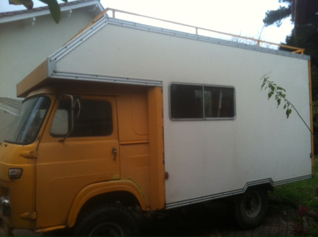

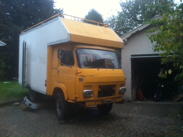

comme quoi c etait facile!!! j essaierai d en mettre d autres au fur et a mesure de l avancé, même si une fois la tête dedans je ne prends jamais assez de temps pour faire des photos, c etait pareil pour la maison, presque aucune foto des travaux

Super projet ! Ta base de travail est vraiment superbe (purée... ça passe encore sous les ponts ?).

oui bon 3m30 c est vrai que quand on est sur le toit on a une belle vue! oui c est les même que 712, en fait j en ai sur mon 720 qui est en place sur boumbo mais comme je ne l ai pas encore tombé. J aurai préférer m habiller le 720 spc tranquillement sans dépouiller l autre. Si ton bloc est mort je veux bien récuperer ca, tu es ou?

le notre fait plus de 3,2 de haut et y passe partout , des fois on pousse un peu les branches mais c est pas la dif de hauteur qui nous a gene le plus
