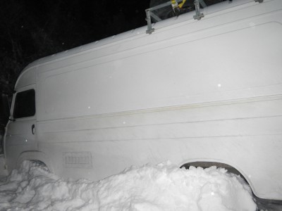

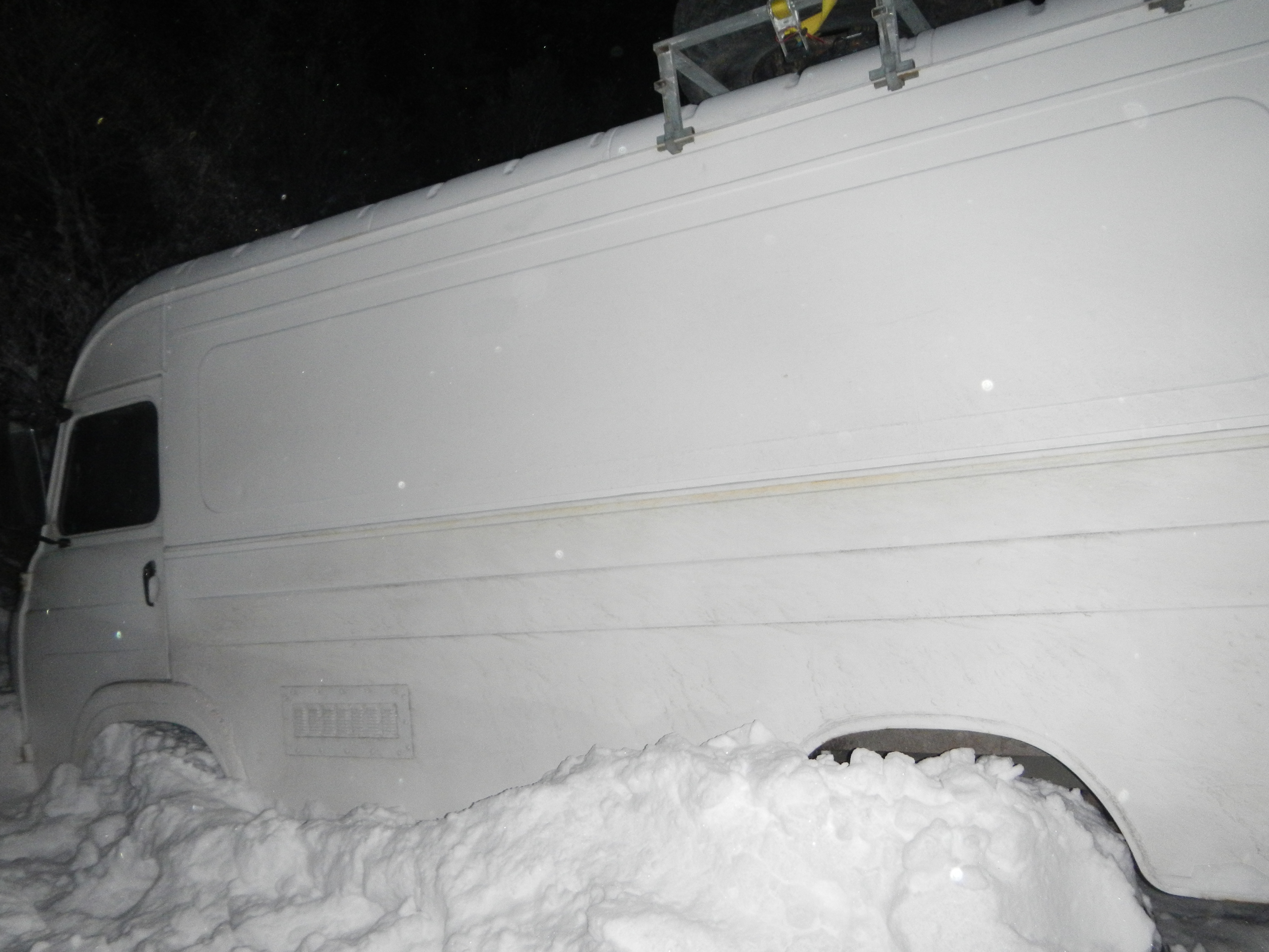

La neige ça je connai dans 120cm ça avance plus
