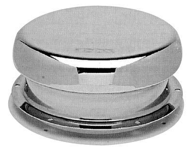

Les aérateur inox dont j'ai mis le lien plus haut,ceux-ci:
sont complétement étanches une fois fermés et s'ouvrent et se ferment en dévissant/vissant le "chapeau" depuis l'extérieur (on en avait sur le voilier quand j'étais gamin, c'était pour l'aération du chauffe-eau instantané et de la hotte aspirante).
Pour la découpe au bon diamètre :arrow: Une perceuse et une scie sauteuse avec lame fine font l'affaire :wink:
Bonne nuit
Cyril

cyrchristo a écrit :Pour la découpe au bon diamètre :arrow: Une perceuse et une scie sauteuse avec lame fine font l'affaire :wink:
Haha toi t'a jamais essayé de couper de la fibre de verre avec une scie sauteuse hein :lol:
Merci quand même :roll: :wink:

leoduro a écrit : Haha toi t'a jamais essayé de couper de la fibre de verre avec une scie sauteuse hein :lol:
Euh... Si :roll:
La rehausse de nos Ivecos est en fibre de verre si je ne m'abuse...
J'utilise une lame métal (petites dents) pour ne pas tout déchiqueter.
En revanche, les toit des Ivecos est ultra-fin... Jamais essayé sur de la grosse épaisseur :?:

Ah non c'est pas tout à fait la même matière! Là c'est un sandwich de 50mm avec deux parois de 4mm de fibre extra dur.
Tu avances 2cm et ta lame n'a plus de dents. :shock:
Obligation d'une lame spécifique fibre (bien cher) mais qui coupe tout droit...
Et comme à cet endroit j'ai des grosses douille en alu dans le sandwich qui servaient à fixer les antennes radio, exit la lame fibre, et la sauteuse...
D'où la scie cloche.
mode HS off.
