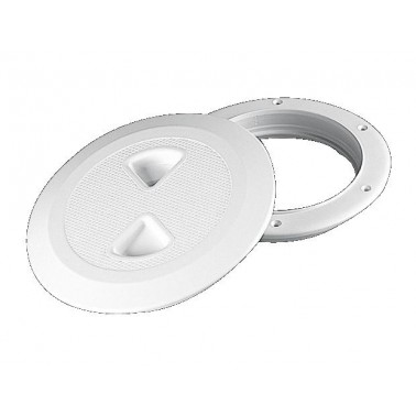

Pour les grilles, j'ai pour ma part investi dans des grilles qui s'occupent avec des tirettes mais le résultat est moyen :?
Autre idée (plus efficace), il existe des "champignons" pour les bateaux complètement étanches une fois fermés :arrow: j'essaye de te retrouvé ça et je te le post.
Par contre, si j'ai bien suivis, vous avez opté pour un fourgon (comme nous) et pas une cellule séparée, je pense qu'il est de ce fait impossible d'empecher le sable de rentrer (portes avants, arrières, latérale coulissante (une catastrophe) les fenêtres, le lanterneau, la ventile, etc...) :(
Aplus
Cyril
Édit: et voilà! http://www.accastillage-diffusion.com/c ... 13067.html
C'est plus cher qu'une grille, il en faudrait au moins un voir 2 pour remplacer chaque grille.
Il est position ouvert sur la photo mais en position replié (il suffit de le visser sur lui-même pour cela) il ne dépasse guère plus que 4cm.

Une aération basse avec une grille.... et un bouchon qui viens se visser par dessus? (genre grand bouchon de réservoir de flotte)
ou trappe de visite pour bateau.
un bouchon de trappe de visite à ne fermer qu'en cas de guex, et une grille d'aération derrière....
