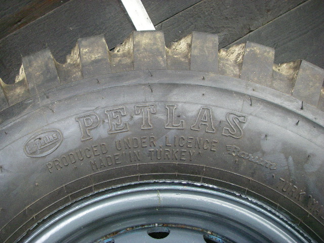

Bon, j'ai trouvé le site de Petlas, le NT3 est référencé pneu camionnette minibus !!!!!! Par contre pas d'indice de vitesse sur la doc, donc Ghis se renseigne !!!!! Mais quand je vois l'indice de charge, ben faut être fou pour mettre ce genre de produit sur un 4x4 traditionnel, cela doit être dur comme du bois !!!!
http://www.petlas.com.tr/page.php?ID=32
Dan
Re: Promo pneus
Oui effectivement sur le site il y a un NT3 pour remorque !!!!!!!
http://www.petlas.com.tr/page_en.php?ID=1152

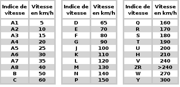

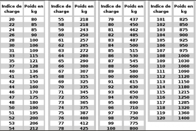

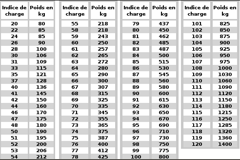

Petlas suite
- Attachments
- Tableau indice charge.
- indice charge.png (26.81 KiB) Viewed 4812 times
- Tableau indice vitesse.
- indice vitesse.png (10.67 KiB) Viewed 5007 times

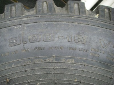

J'utilise ces pneus sur mon 4X4 Mercedes (300 GD) pour un usage TT hard!
100% satisfait
nage un peu sur route mais c'est normal c'est pas son credo par contre en TT" ROYAL"

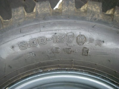

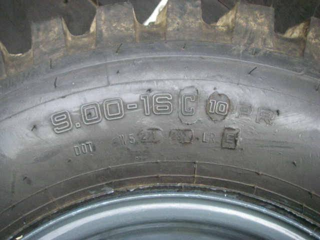

Bon j'ai honte pour nous, alors le C c'est pour camionnette
, le pneu qu'elle propose c'est un pneu 8 plis, indice de charge 119/117 L !!!! Donc le L c'est pour la vitesse ( 120 kmh ) et le poids, c'est soit en jumelé, soit en solo !!!!! donc le pneu est OK pour vos engins !!!!!! Alors inutile de vous dire que pour le prix d'un Michelin, vous avez 4 pneus !!!!
