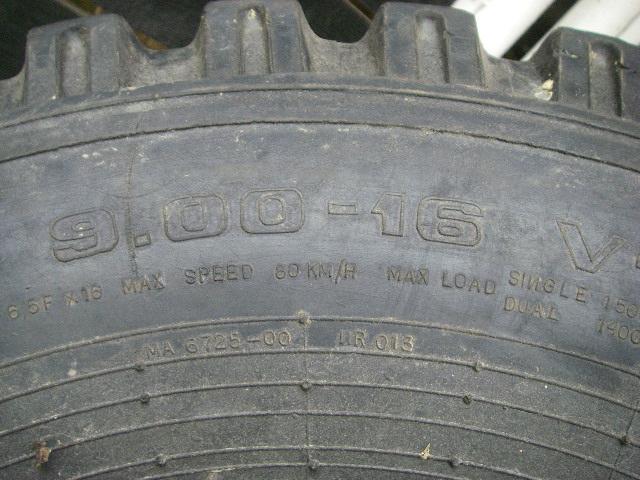

Pneu &quot;Alliance&quot; 9.00/16  C'est marqé dessus Maxi speed 80 km/h
Pneu "Alliance" 9.00/16 C'est marqé dessus Maxi speed 80 km/h
