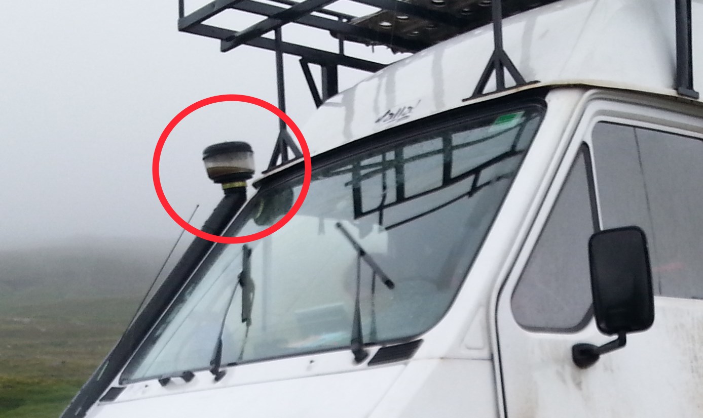

ATTENTION, avec ce type de montage, quand il pleut la tête de schnorkel se remplie d'eau. Ce que je trouve pas terrible. Du coup, lors des grands trajets sous la pluie, je déconnecte la liaison au niveau du filtre à air d’origine. D'autres personnes sont elles confrontées à ce soucis ?

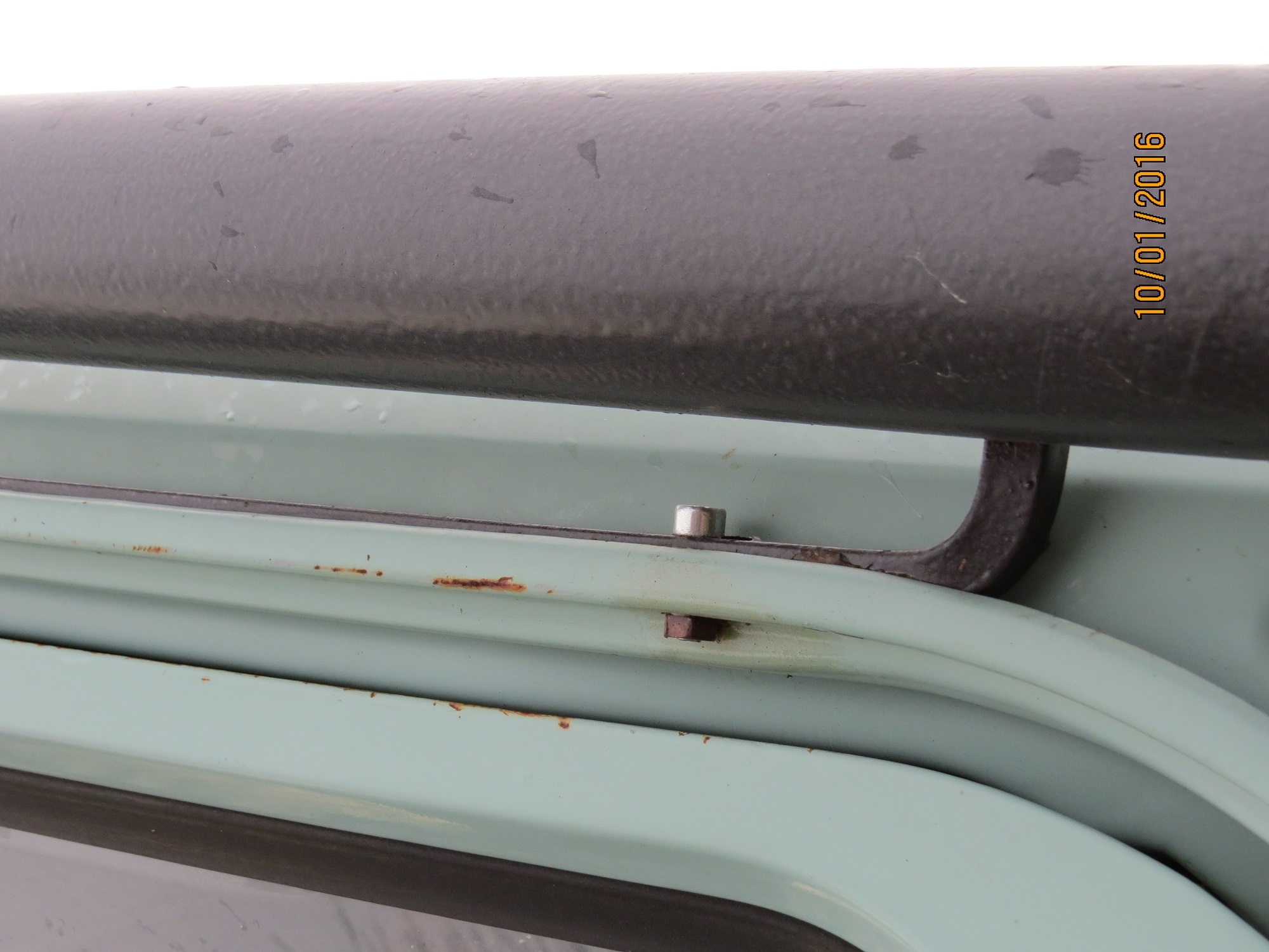

Vue globale, l'ensemble est fixé avec de la tôle roulé au niveau du tube et riveté sur le montant du pare brise

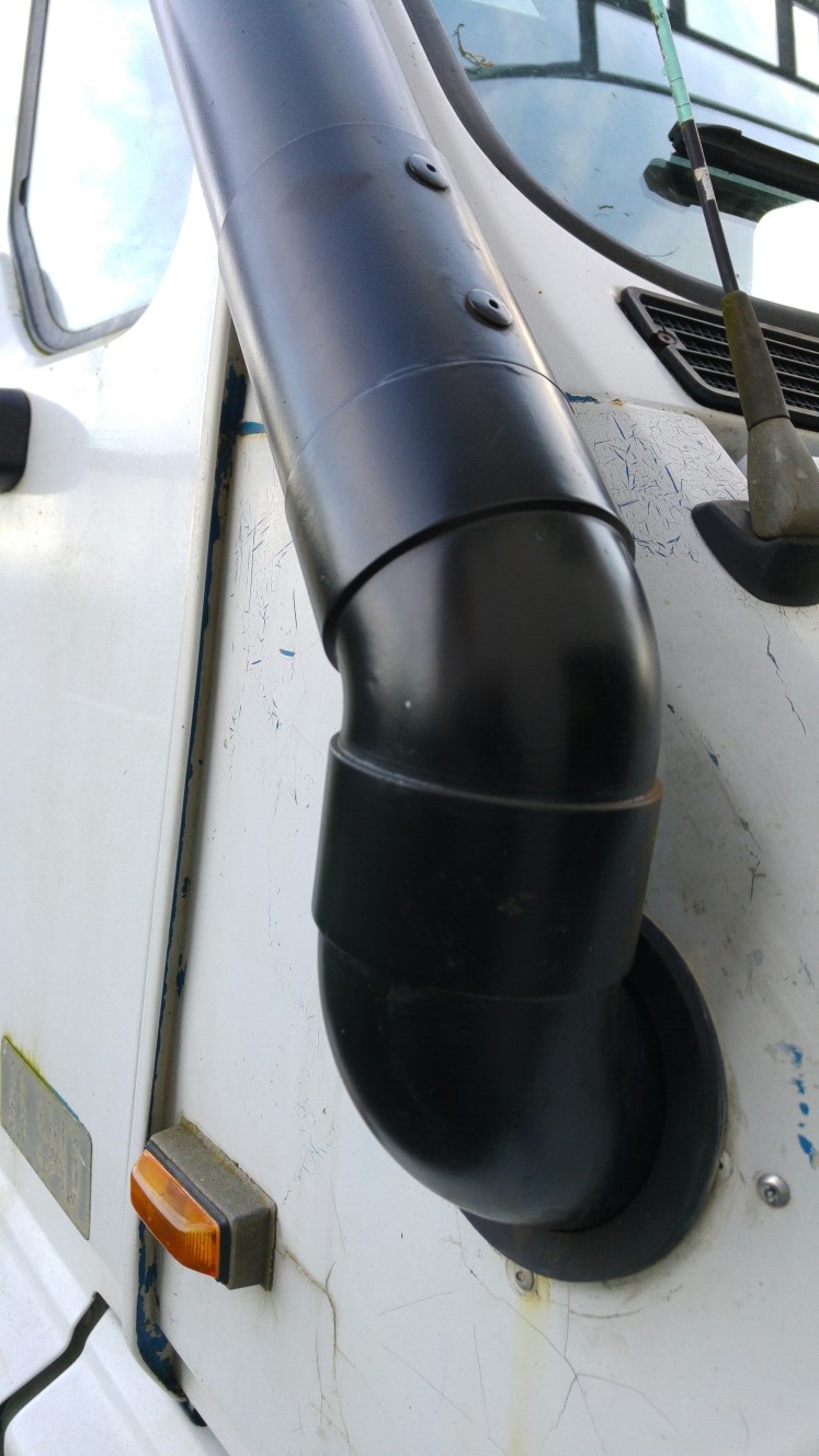

Étanchéité au niveau de l'aile avec un joint et du Sikaflex

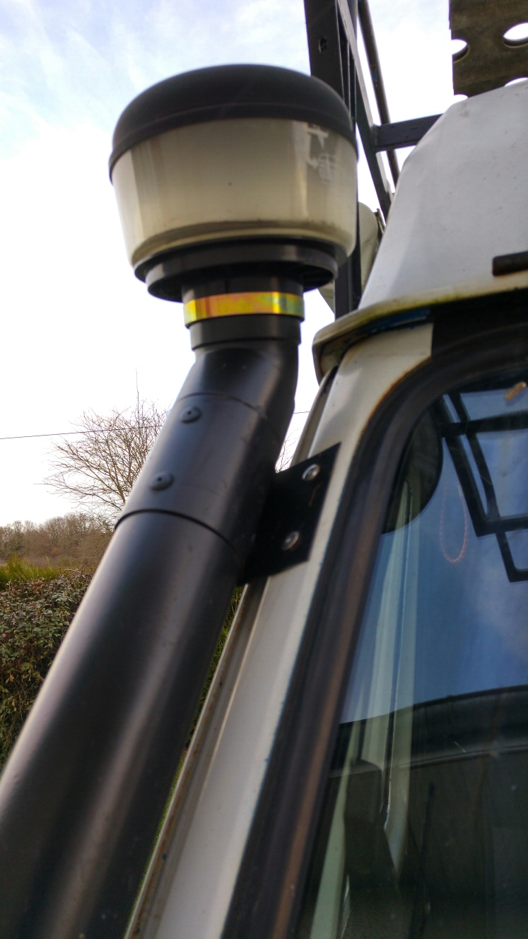

Tête du schnorkel,  le tube suit le montant du pare brise avec le coude à 45°, la tête n'est pas parfaitement verticale.

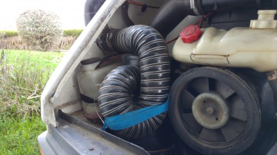

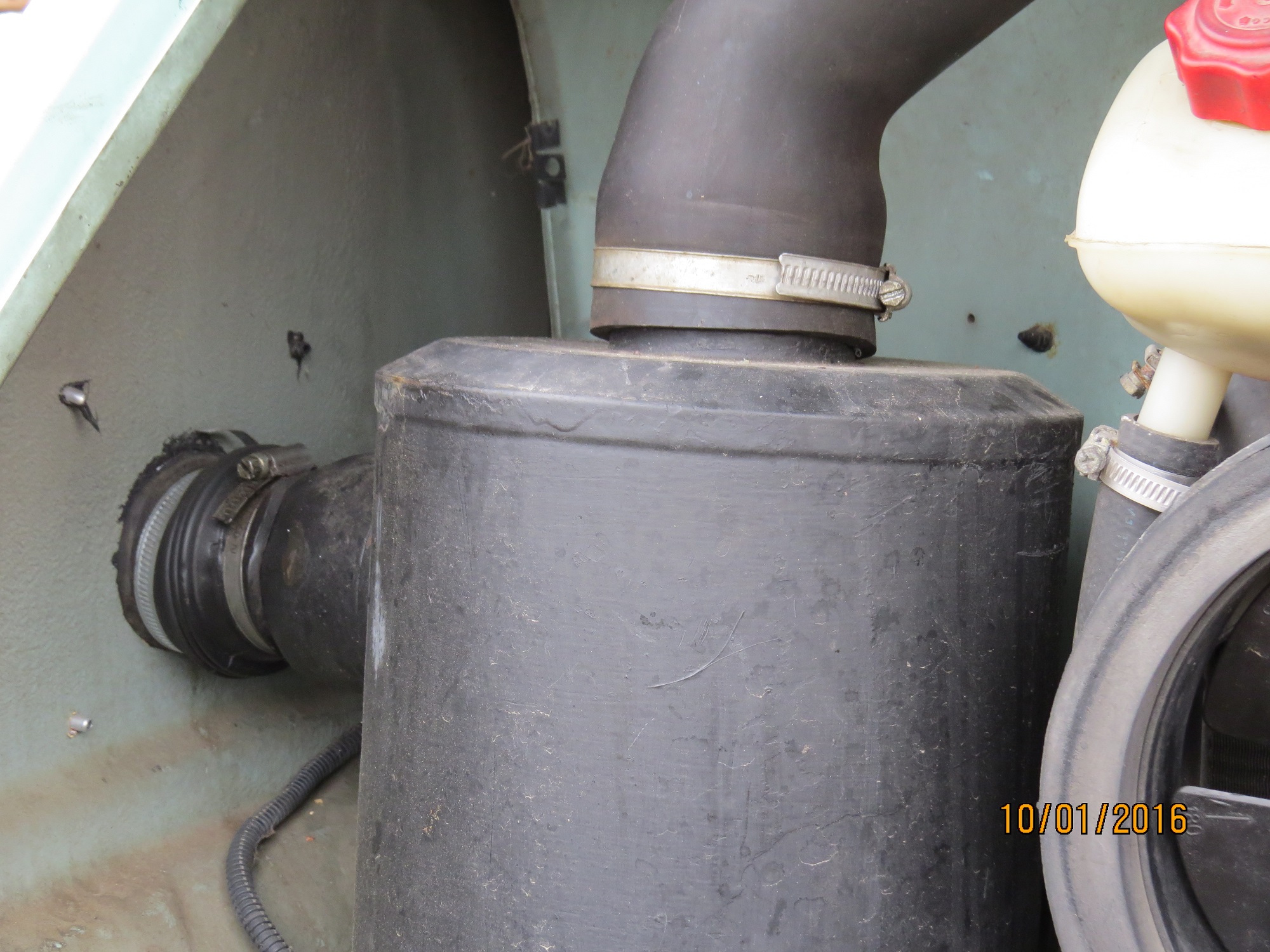

Raccord avec la gaine entre le tube PVC et le filtre d'origine. Le parcours n'est pas optimal, mais ça fonctionne.

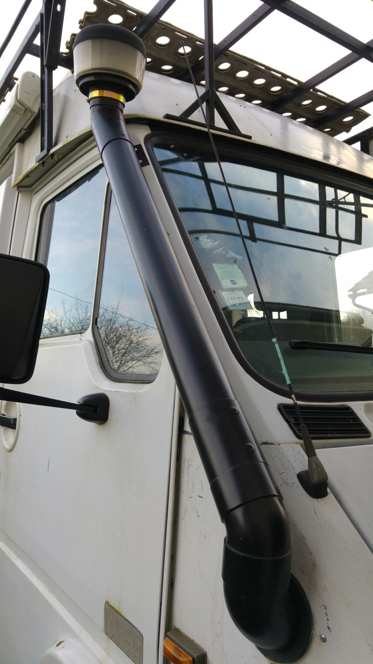

salut a tous

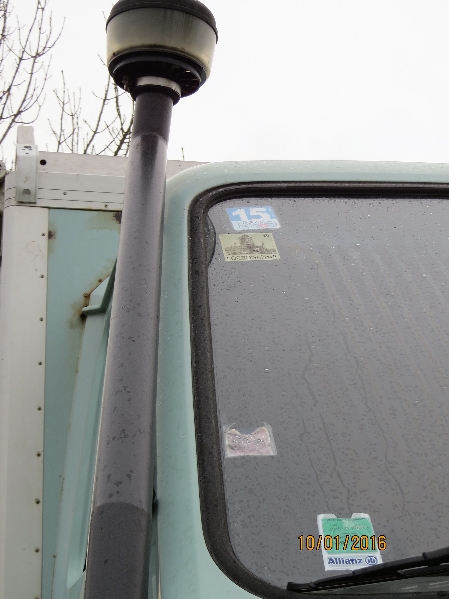

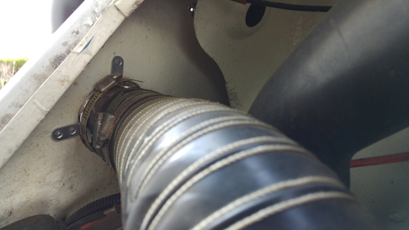

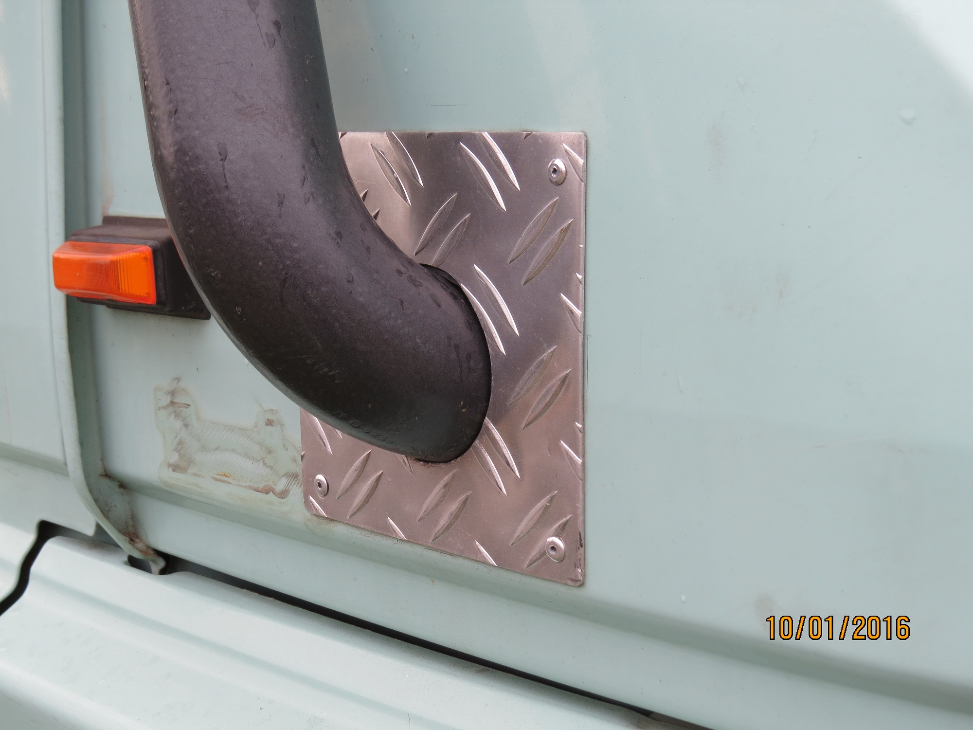

je mets des photos du mien , si cela peut donner des idées a quelqu'un !!
ce sont des tubes métal peint de diamètre 80 et pour une jonction plus directe j'ai juste tourné le support du filtre et entre les 2 un raccord souple

Ce n'est pas la faute de ce pauvre bol s'il se remplit d'eau :? C'est que le cyclone est mal placé
Lorsque tu roules , la déflexion de l' air entraine l'eau avec lui , et elle "fuit" naturellement vers le haut et les cotés du pare brise...résultat elle entre par en dessous
Remède : sortir le cyclone de ce flux d'air et eau
Soit tu le montes au dessus du flux
Soit tu l' écartes
Soit tu le mets en dessous

Nomade a écrit :Il faut soigner le mal , pas ses conséquences!Ce n'est pas la faute de ce pauvre bol s'il se remplit d'eau :? C'est que le cyclone est mal placé
Daniel, tu as encore une très bonne analyse du problème. Tu me surprendra toujours.
N'ayant pas un grand recul sur l'utilisation de ce type de tête cyclonique bas de gamme, je pensai que c'était un problème récurant à ce type de système de pré filtration. Mais ton analyse semble être plus cohérente.
Je vais essayer de revoir la position de la tête.
L'autre solution, plus simple, serait de changer de tête de schnorkel.

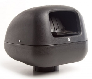

Soit par une version filtrante auto nettoyante, en espérant que l'eau s'évacue (http://www.bulldogpreparation.com/produ ... cts_id=626)
Pre filtre cyclonique auto nettoyant avec entrée d'air frontal

En retenant l'eau , ton cyclone prouve son efficacité, on ne sépare pas d'une équipe qui gagne ...
Il te suffirait juste de le déplacer vers l’extérieur ou en hauteur .
