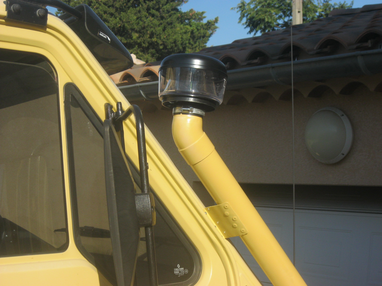

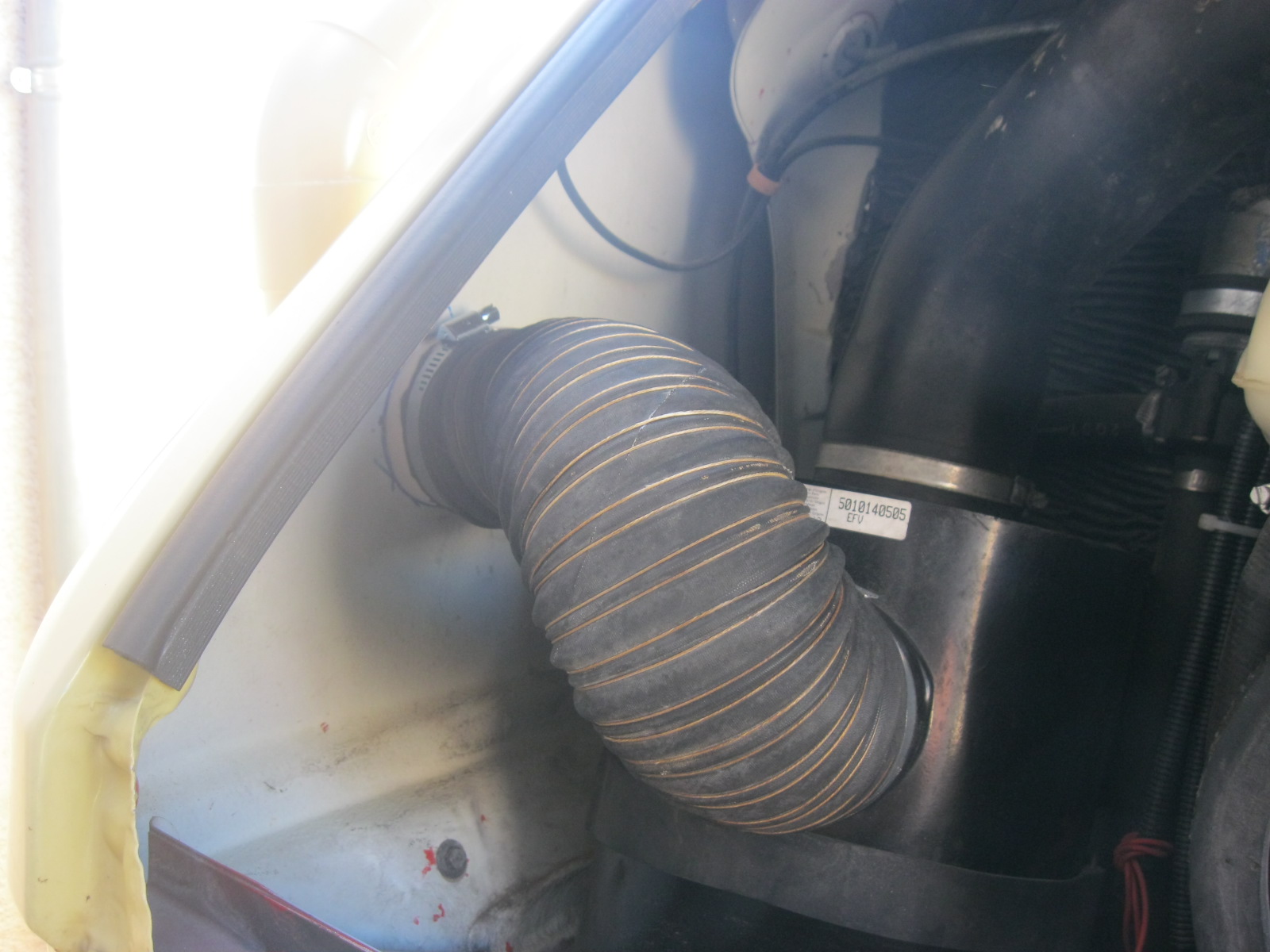

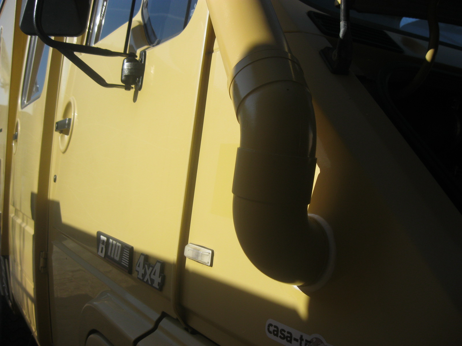

Salut Pascal,
Je sais ce que tu vas dire "tu en as déjà plié un sur l'Iveco", ce a quoi je réponds celui ci ne dépasse pas la caisse.
Matériels utilisés :
- 1 coude PVC 90° M/F Ø 80
- 2 coudes PVC 45° M/F Ø 80
- 75 cm de tube PVC Ø 80
- Tube flexible Ø 80 int. longueur 40 cm
Bien sûr de la colle et 3 colliers acier.
Guy

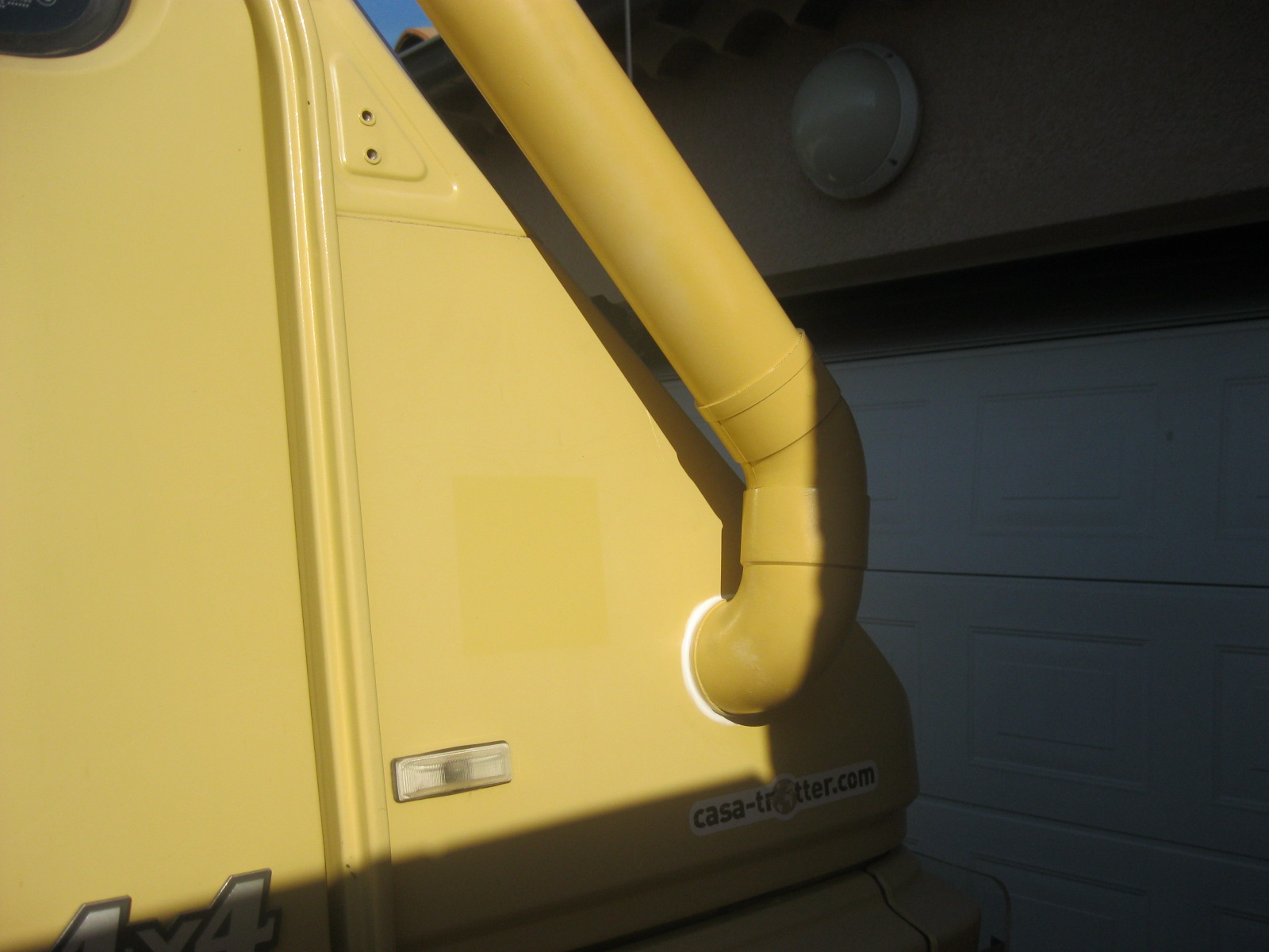

Re: Fabrication Schnorkel B110
Salut
Simple, pas cher, voilà une réalisation intéressante pour les "B".
Comment est réalisée la partie traversant la carrosserie?
Une question : le PVC ne résiste pas très bien aux chocs, il m'arrive souvent que des branches fouettent le côté de mon cam, as tu "évalué ce petit risque ?

Salut Yves,
Passage carrosserie scie cloche Ø 80, j'ai ensuite coupé 2 rondelles de 10 mm que j'ai collées de chaque côté de la tôle. Pour ce qui est des branches, je ne me fait pas trop de soucis car en général dans les bois on ne roule pas comme des bœufs
Si tu décide d'en faire un, passe à la maison, j'ai le tube car c'est vendu en 2,80 m et la scie cloche.
Guy

Hello Guy!
je peux me permettre une remarque?
Oui? ...Cool!
je trouve la fixation supérieure du tube sur le montant carrosserie trop loin du Cyclone
j'aurais peur que le poids du cyclone allié aux vibrations n'aie raison du PVC
Sinon, c'est chouette.
Oui? ...Cool!

Salut Daniel,Nomade a écrit : je trouve la fixation supérieure du tube sur le montant carrosserie trop loin du Cyclone
Tu as sans doute raison, j'aurais pu la mettre un peu plus haut.
Mais tu sais, le cyclone n'est pas un "Donaldson" métallique mais une pâle imitation Chinoise
Guy
Modifié en dernier par Guy le 02 sept. 2013 12:05, modifié 1 fois.
Sur le principe je dis bien joué, j'en ai réalisés plusieurs de la sorte et c'est très efficace.
Là où je mettrai un bémol c'est effectivement la qualité du tube, fin et cassant.
Je née veux pas rentrer dans une gué-guerre franco-suisse stérile, mais j'ai déjà remarqué qu'on ne trouvait chez vous que ce type de tube pour les écoulement.
Chez nous (peut-être qu'en cherchant bien) nous utilisons un autre type de tube, dit Guéberrit de la marque principale mais ont trouve des copies. C'est un PVC noir épais, très solide et surtout thermosoudable, ce qui donne des joints plus esthétique que les manchons je trouve, et un ensemble presque indestructible.
Bon, dans un cas comme dans l'autre, vu le prix des matériaux, on ne pleure pas grand chose ne cas de casse.
Autre avantage du thermosoudable, on peut couper les tubes d'angle comme on veut ce qui aurait permis de mettre se pré filtre droit (si je vois bien).... Par contre je ne sais pas si on peut peindre cette matière.
Un autre détaille qui me chatouille c'est la patte de fixation qui me semble rivetée dans cette matière cassante....
Vu que tu as du tuyau en rab j'imagine que tu comptes sur le temps pour nous donner une réponse....

Salut Denis,
Oui, j'ai lu le post que tu as mis pour Michel. Ce n'est vraiment pas de chance car cela fait plusieurs fois.
Pour leoduro,
Oui en France aussi il existe des tubes beaucoup plus épais qui servent pour les adductions d'eau.
C'est vrai que le tube que j'ai utilisé est plus fin. Je verrais bien à l'usage.
Comme le montage est simple, il est facile de revenir en arrière.
Guy
Non pas du tout mais je n'ai pas voulu t'emmerder alors que tu partais en voyage.le point G a écrit :Salut Guy.....
Tu a eu peur que je ne tienne pas ma promesse?![]()
Tant pis pour moi .....
Pour leoduro,
Guy
Comme je te soupçonne soigneux.... aucun problème pour l'usage que tu prévois, la filtration du sable et de la poussière est bien supérieur.
Sauf les UV (quoique peint, je ne saurais dire... ou même si elle tient..), une branche mal placée, ou cette patte de fixation... mais comme tu dis le temps nous le dira, et vu le coût des matériaux facile de modifier améliorer!
Je ne saurais que conseiller New-One (c'est la scie cloche qui est le plus cher, sauf si elle est aussi chinoise
Mais 1. si je conseille à New One de faire une truc il va faire l'inverse, ça c'est sur
2. New One craint une perte de puissance avec un préfiltre, encore plus si ce dernier et auto-nettoyant...

Salut
Leo, je félicite des tas de gens qui font des choses....
que je trouve sympas, belles, astucieuses, courageuses, utiles, etc... même si elles sont hors de mes préoccupations.
Suggestion pour renforcer la patte de fixation : découper un bout de tube de 10 cm, le couper par la moitié (en long) coller ce demi tube par dessus le tube du schnorkel (c'est souple ça va accepter une petite augmentation de diamètre) les rivets pop (ou les vis ou les boulons) passeront à travers une double épaisseur et le collage répartira les efforts sur une plus grande surface.
Guy, merci de ta proposition, garde là au chaud. Dans la très longue liste de tout ce que j'ai à faire sur le camion il y quelque part vers la fin : schnorkel.
Les vertus d'un filtre cyclonique doivent être plus intéressantes que les inconvénients, j'en conviens volontiers.
(Leo, tu ne m'as toujours pas expliqué comment on pouvait créer de l'énergie à partir de rien... si réponse, elle pourrait (devrait) être faite sur le post qui convient et pas ici pour ne pas pourrir celui ci...
) merci
