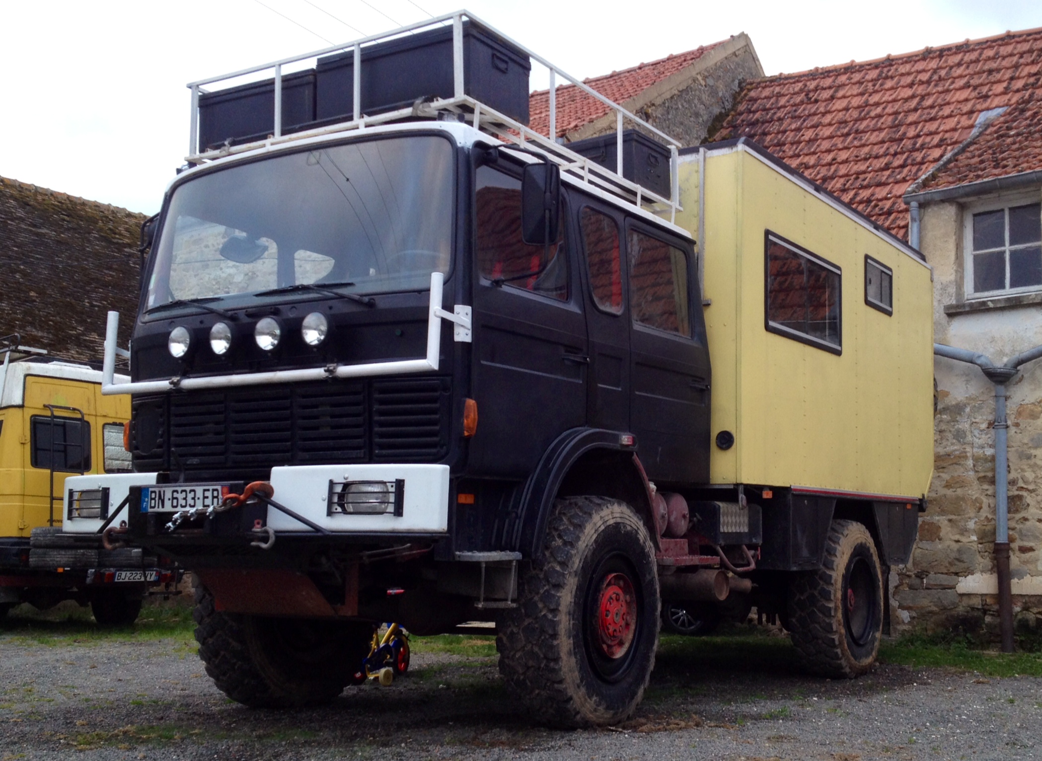

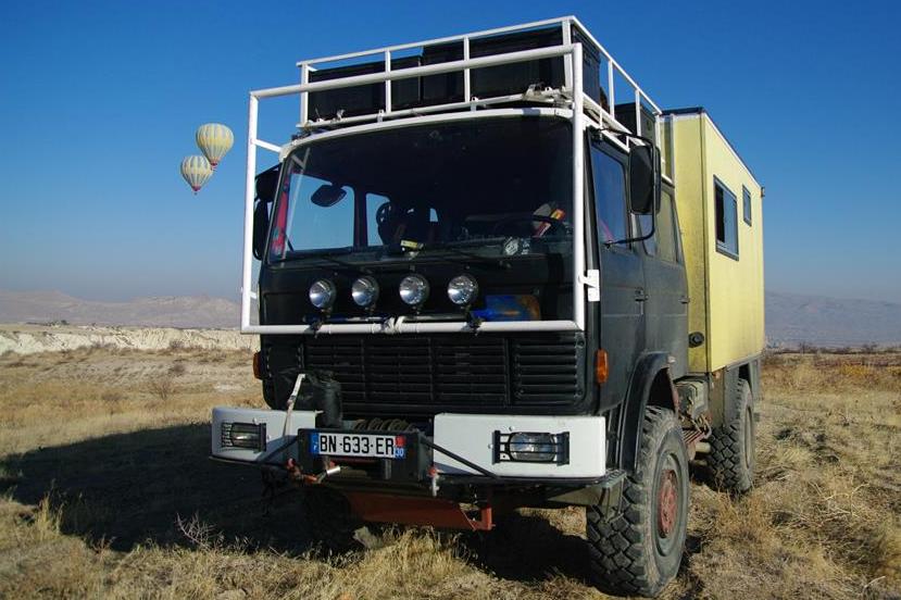

vous avez raison dans l'ensemble (enfin tous dans l'ensemble) un par branche/gallerie sur un double cabine en tube de diam 50 (3mm) ça pèse un âne mort, ça protège pas tant que ça et c'est un casse tète pour les fixations...
je suis donc revenu sur ma copie et c'est une gallérie simple en tube carré de 20x40 (1,5mm) que je fabrique: ca pèse pas lourds et c'est largement assez solide (en fonction de sa conception) pour porter tout ce qu'il faut sur le toit de la cabine (double)
le par-branche est devenu un simple cadre en rectangle encadrant le par-brise, il est soudé sur des plaquettes en acier (4mm) et pliés a la forme des longerons, ces plaquettes sont fixées avec du petit ecrou de 6 dans des inserts a carrosserie....
par la suite j'aimerais faire un par branche plus harmonieux et épousant davantage les forme de la cabine, en tube de 35mm cintrés mais là je n'ai plus le temps de chipoter car le départ (juillet) m'oblige a faire des choix.
les photos a venir après fixation définitives et peinture

Re: arceau S170
j'avais dit que je mettrais de photos mais je ne l'ai jamais fait!!!
le fait est que j'ai coupé le cadre pour ne laisser que la partie basse... et il devient un porte longue portée.
comme notre gros est en vente et je voulais vendre un truc le plus légale possible surtout que tout le reste est complètement dans les clous alors c’était vraiment dommage.
le gars du ct m'a dit de le démonter ou de le rendre moins agressif (angle beaucoup trop vif pour lui)...
du coup mon gros est devenu PUMBA le phacochère avec ses petites défenses... il est devenu vachement plus cool, plus rond, il a une tête beaucoup moins agressive. Finalement on aurait du le peindre en noir pour le rendre invisible, mais ça c’était avant

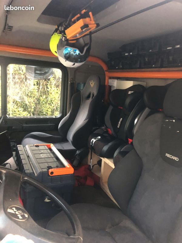

tiens.. une petite question a la con...
vous auriez acheté un véhicule avec un arceau de securité a l'intérieur supposé limiter l'ecrasement de la cabine... vous seriez tentés de le laisser ?
de le retirer ? si même c'est possible sans y aller au chalumeau..bonjour les dégats
vous allez me dire: sur le vehicule en exemple autant le laisser vu qu'il doit pas être limite niveau masse...
mais est ce une question qui vous a déjà traversé l'esprit ? d'en faire faire un ... par exemple ?
et pour palier quel genre de risque ? un retournement ? une mauvaise branche qui cisaillerait le montant de par brise ?
ou un char russe qui vous roule dessus ? quoi d'autre ?

- Posts: 21055
- Joined: 27 Jun 2008 16:03
Re: Arceau
hippo wrote: 10 Mar 2022 11:58 ...
de le retirer ? si même c'est possible sans y aller au chalumeau..bonjour les dégats![]()
Loïk79 wrote: 02 Jul 2021 12:36 ...
On aperçoit sur la vue arrière de la cabine le passage en diagonal de l'arceau de sécurité qui va bien plomber la conception du passage cabine : pas de choix il faudra faire l'ouverture entre les fenêtres AR. ...

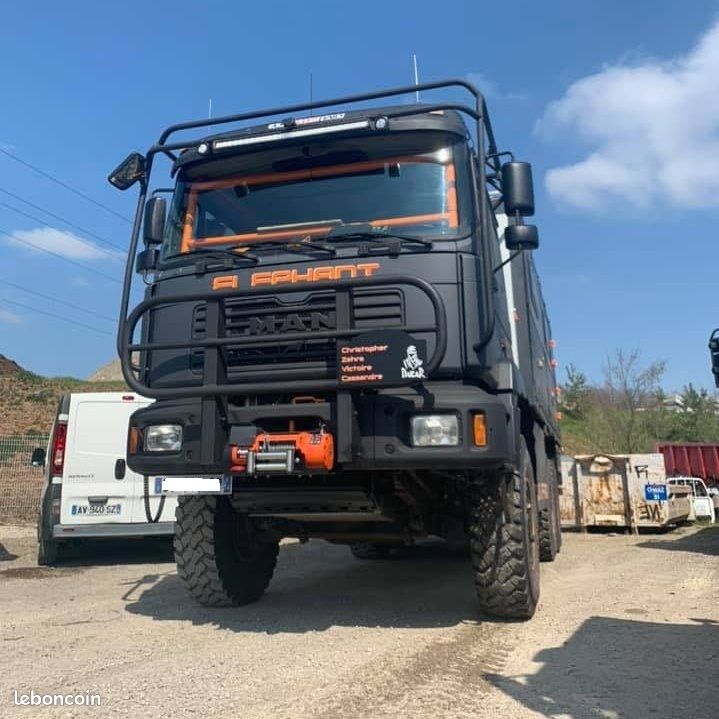

- Posts: 21055
Re: Arceau
le Man était apparement un vehicule d'assistance du dakar, pour ce genre d'organisation ils n'ont pas le choix ils sont obligés d'en avoir un . mais après, je suis d'accord avec Come, les chances que ça se révelle utile un jour sont quand même bien minces dans un usage "voyage" après il y aura toujours des cas particulier ou le truc t'aurait sauvé.
j'en avais récupérré un pour mon daily, mais voyant sur quoi ça reposait techniquement: les passages de roue, même pas en vis a vis des longerons car ce serait quasi sous les pédales... du coup ça me semble faire plus de la figuration qu'autre chose... pour beaucoup de poids supplémentaire.

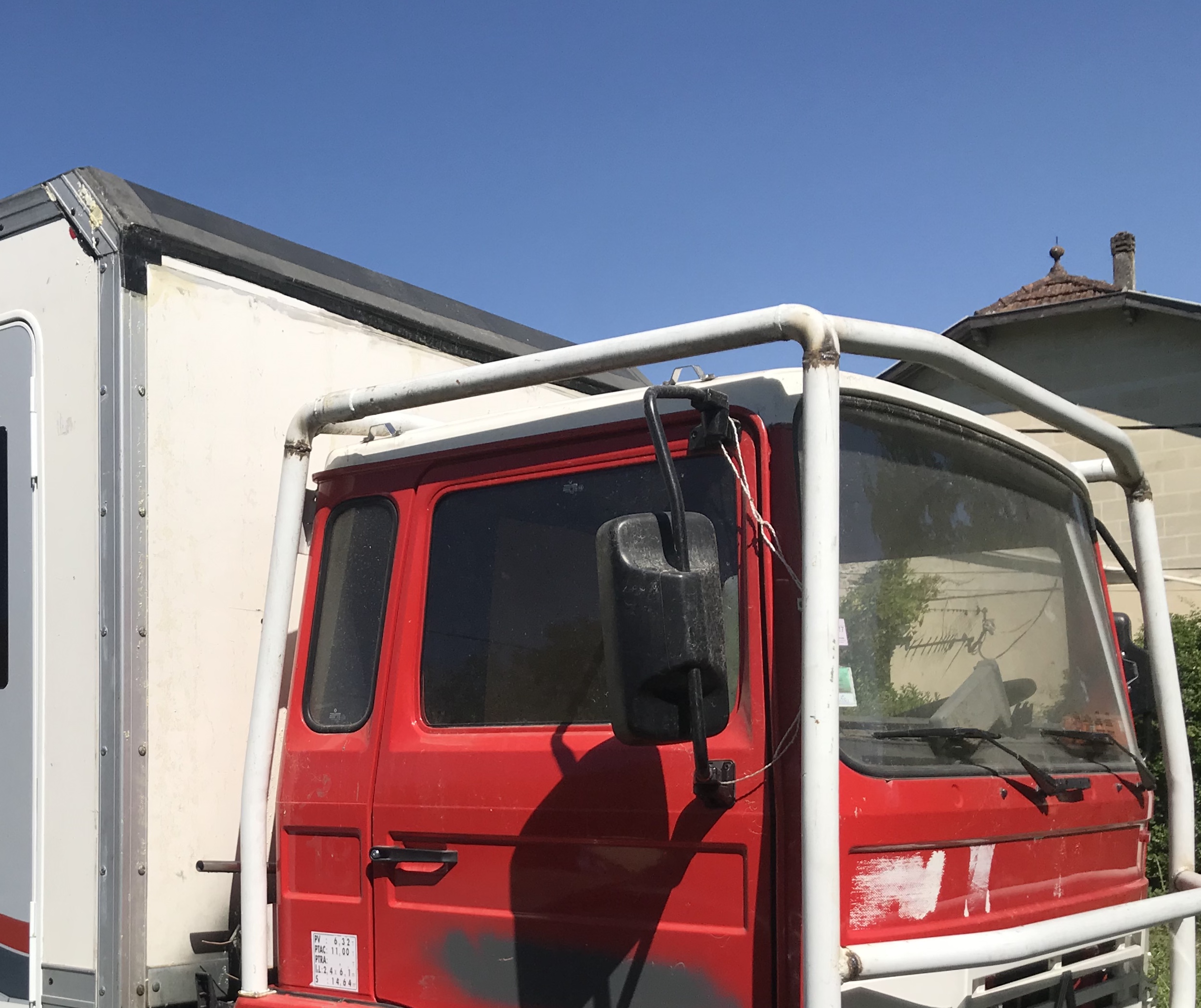

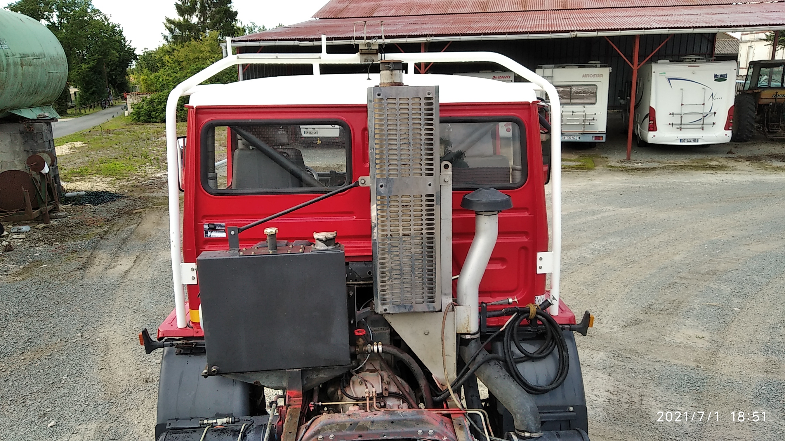

woolf wrote: 26 Aug 2013 18:06 Salut,
Avec un arceau dans les cabines "suspendues" et basculantes, je me pose toujours des questions.
En cas de tonneau, ça donne quoi au niveau du verrouillage et des charnières avant ?
La plupart des cabines ont comme 2 longerons de part et d'autres du moteur, mais au niveau des portes et des pieds ( passager et conducteur ), c'est souvent de la petites tôles.
Fréquemment, les pieds d'arceau sont justement à ces endroits avec des plaques et contreplaques. Je trouve pas ça terrible. Faudrait au moins pouvoir se reprendre sur les longerons de la cabine, mais payes ta galère. Y'a quelques années, j'ai vu un camtard avec un arceau intérieur ( un truc tchèque, je me rappelle plus la marque ) faire un tonneau pendant un trial. Les pieds d'arceau ont défoncé le planché de la cabine. Ca avait déchiré la tôle au niveau des jonctions avec les montants de porte et le dos de cabine. Ya même un des pieds de l'arceau qui a fini dans le pneu avant droit. Les gars n'ont rien eu à part quelques bleus. Et puis, en cas de crash, y'a moyen de se taper contre les tubes dans la cabine ?
Un bon arceau extérieur, repris sur le châssis, je trouve que c'est plus "safe". Donnez tous votre avis, c'est intéressant![]()
Il commence à avoir de la gueule le brutt. Je le verrai bien avec un bon body lift et des 12.5x20. Ca lui remonterai un peu les ponts![]()
. Mais le moteur n'arrivera peut êtres pas à les emmener.
Je suis un peu comme monsieur P4. J'aimerai bien voir l'avalanche de piste en franceJ'essaierai peut être de venir vous voir sur le parcours.
*Bernard-52 wrote: 26 Aug 2013 19:18 Et oui... il y a "arceau et arceau" !
Pour info, j'ai fait pas mal de rallyes automobile en Afrique et je peux attester de l'importance d'avoir un arceau sérieux.
Dans les "vrais" rallyes, ces arceaux doivent être homologués par le FIA...
Correct, il faut absolument que des renforts de l'arceau aillent jusque'au châssis (ou, points de basculement des cabines) et pas seulement se reprendre (même avec des contreplaques) sur la "carrosserie" de la cabine.
Pour les cabines basculantes, il faut bien entendu un système de sécurité anti-basculement complémentaire.
Ayant détruit une voiture de rallye en course, je ne peux que souligner l'importance de cet aspect sécuritaire...
=> Votre vie peut en dépendre !!!
Le Camioneur wrote: 27 Aug 2013 03:14 À mes yeux un arceaux extérieur peut prétendre a une protection efficace en trial... Pas en rallye ou il y a de la vitesse.
Si l'arrière de la cabine et assez facile à protéger, avec la croix derrière, avec de la vitesse c'est les montants montant avant du pare brise qui sont les plus exposés, et déjà les plus fragiles que ce soit par la fabrication des cabines ou même des arceaux extérieurs.
