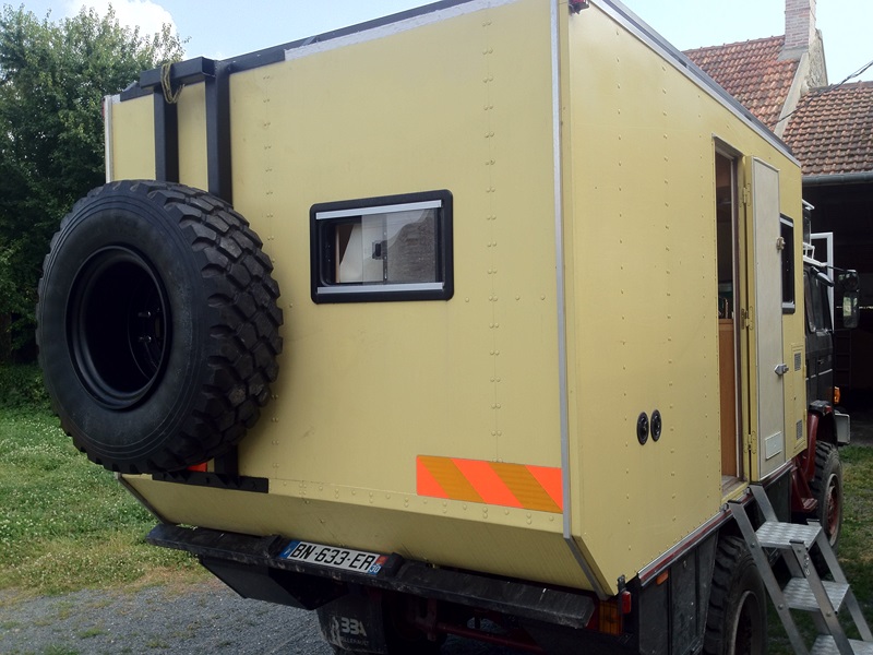

le porte roue est fait...
(ainsi que le porte jerrycan, et la galerie, et le pare branche, et le système électrique, et le chauffage, et le ré-aménagement de la cellule, et les 300l d'eau, et la rectification du gaz, et ect....
j'ai opté pour emmener une seule roue de secours, j'ai donc construit une structure en tubes carrés de 70x70x5.
La structure acier de la cellule étant bien foutue (merci pascal30) je suis venu me fixer sur le tubes carrés de 50 en haut et en bas et 40 au centre.
En haut c'est une cornière de 40x40x4 qui vient en "appui" sur l'angle de la cellule et en bas et sur la barre centrale des plats en acier de 4 viennent coller a la cellule.
Le tout est lié à la cellule par 6+3+3= 12 boulons de 10; ensuite la roue est maintenu sur le porte-roue au moyen de 4 bouts de tige filetée de 20 soudés au porte-roue. (les goujons de roue sont en 22 ça laisse un peu de marge)
voici quelques photos pour monter ou descendre la roue je met un palan sur le tube du haut et roule ma poule
(en fait ca prend bien 30 mn la première fois car il faut manipuler la roue l'aligner avec les tiges filetées..)

Je ne voudrais pas être rabat joie mais ta fixation des tiges filetés de fixation de roue n'est pas top.
Gros risque de rupture juste aprés la soudure.
Pour le faire dans les règles de l'art il aurait fallu que la partie soudée ne soit pas filetée et de plus qu'elle traverse le tube carré de part en part. ( c'est peut être le cas mais on ne la voit pas sur la photo)

pas faux Bruno...
c'est la aussi que j'ai senti un point faible.
du coup les tiges filetées traversent la face du tube pour aller en buté sur le fond du tube et avant de les souder j'ai bien rempli les filetages à la soudure, ça ne se voit pas sur la photo car j'ai fait remonter la soudure 2 mm au dessus de la zone remplie.
ensuite j'ai fait 6 ou 7 passes de soudure, toutes impeccables sinon usinée et on recommence!
Je pense que c'est suffisant ainsi, tu en penses quoi
j'ai aussi usiné un peu la partie en contact avec la jante (à 6cm de la base) afin qu'elle ne grignote pas les bord du trou, mais vu la qualité de l'acier de la jante c'est peu probable..
j’espère bien que ça va tenir le coup sur les pistes... la roue pèse 140kg, faudrait donc pas qu'elle tombe sinon je vais galérer un peu pour la mettre sur la galerie

Vu les contraintes à venir plus la cascade de problèmes que cela peut occasionner je referais la fixation.
Je te conseille donc des goujons à filetage partiel. Percer le tube carré de part en part, souder complètement le bout du goujon sur l'AR du tube carré et juste deux ou trois points devant pour ne pas détremper le goujon.

ha ouais carrément Bruno...
il y a un problème c'est je ne peux plus démonter le porte-roue car les écrous sont prisonniers derrière le bois, le lino, les réservoirs d'eau et les lits que je viens de remonter!
je suis aussi extrêmement en retard (3 semaines) il faut donc trouver un autre système.
par exemple si j'installe un tube carre horizontale soudé aux 2 existants (comme ma potence en haut de la structure) et que j'y fixe deux écrous pour y insérer deux goujons qui viendraient en supplément des 4 déjà présents serait-ce à ton avis suffisant?
ça ferait 6 boulons en 20 pour une roue de 150kg... ça devrait commencer a être pas mal non
sinon tu as une autre idée ou je peux ajouter une pièce sans tout démonter?
merci

Oui deux goujons montés et soudés dans les règles de l'art seront plus solides que les quatre actuels.
Surtout si tu as pris de la tige filetée de magasin de bricolage.
Tu peux aussi rajouter une platine ronde sur laquelle viendrait prendre appuis l'intérieur de l'alésage de la jante.
De plus cela te permettrait de tourner la roue pour mettre les trous en face des goujons lors du montage.

Je vais un peu dans le sens de Bruno.
Si tu refais un jour, je pense aussi qu'une belle platine ronde, bien épaisse, (diam idem celui du flasque de la jante) soudée sur les deux montants serait mieux. Pour éviter d'avoir à faire entrer les goujons dans les trous de la jante à 2 mètres du sol, sur cette platine tu soudes un bout de tube (très costaud) du diamètre du trou central de la jante avec un gros goujon au milieu qui dépasse et servira à recevoir une cale qui vient plaquer la jante sur la platine. C'est le tube central qui supporte le poids de la roue, la cale serrée sur le goujon central plaque le tout contre la platine. Le pneu peut ne plus frotter plus nulle part si c'est calculé pour.
Dommage que les deux montants verticaux ne soient pas facilement démontables... là aussi, un jour... un peu de temps consacré à cette option serait une bonne chose.
