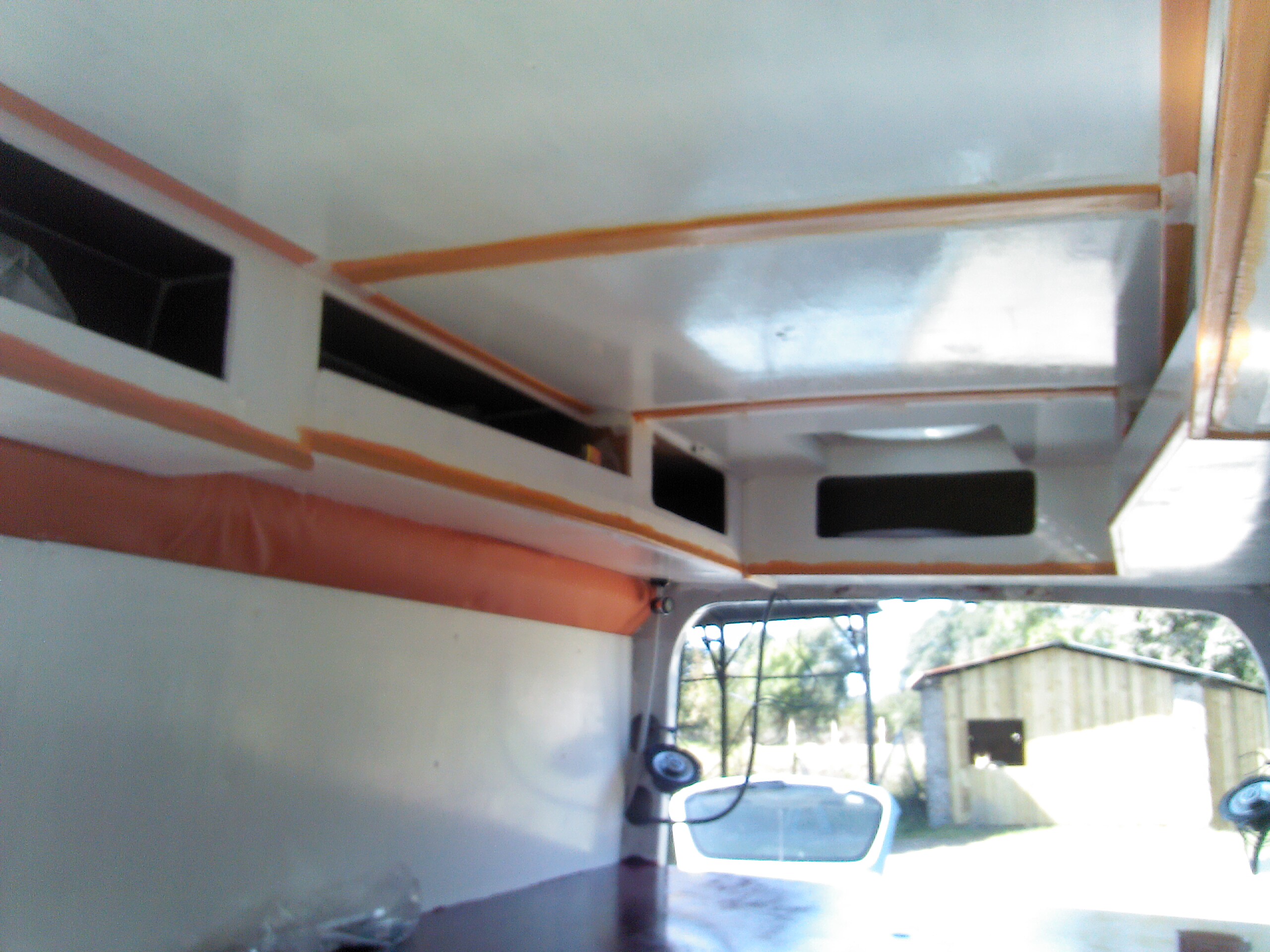

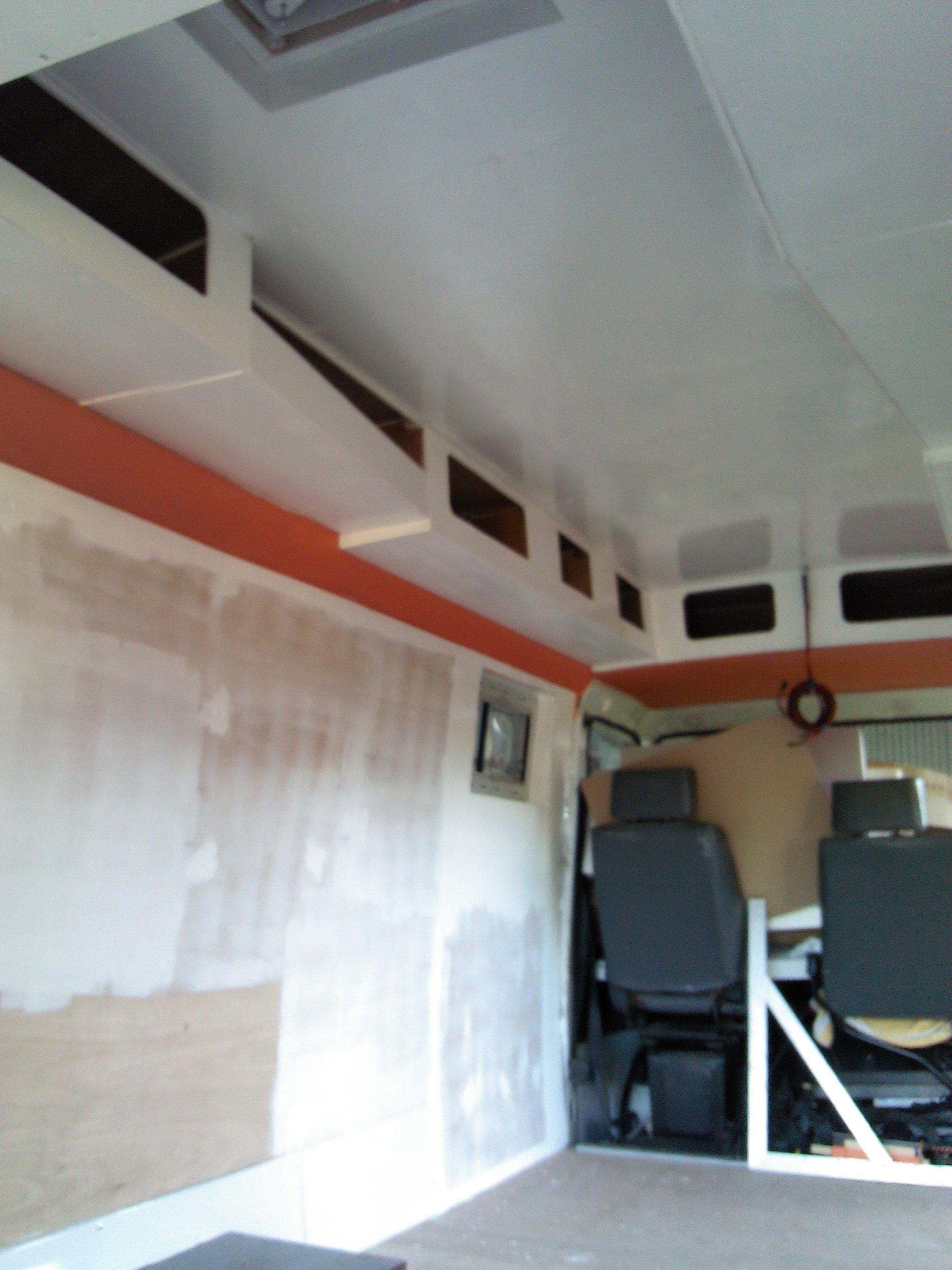

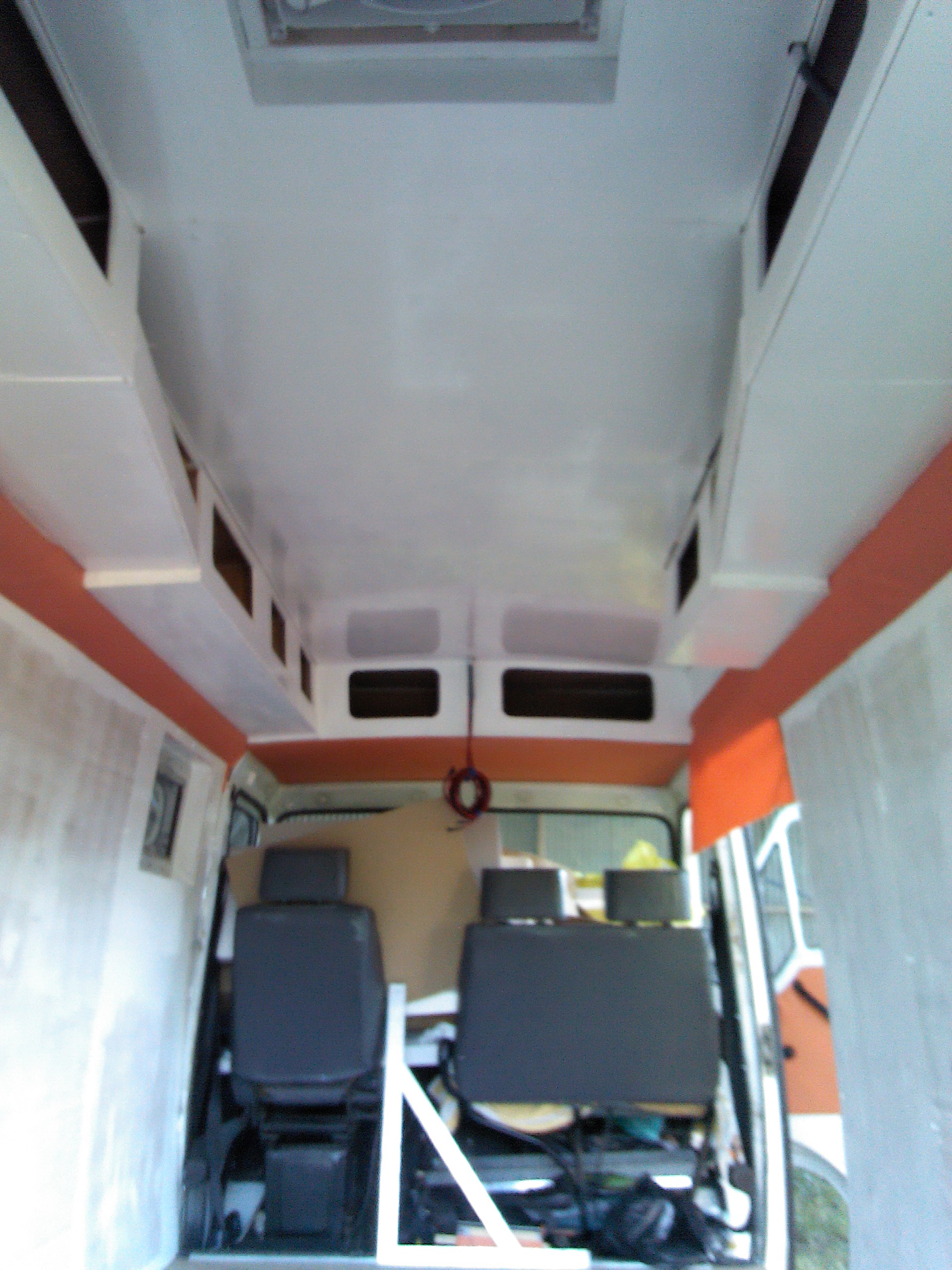

salut à Z'autes,

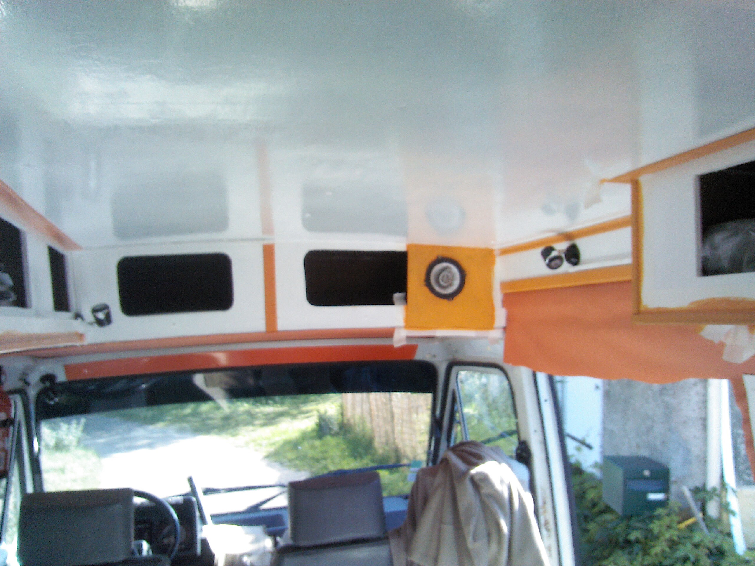

l'aménagement suis son court , entre le boulo et mon temps libre ,
j"ai fini isolé le plafonds styrodur 4cm + 2cm croisé , plaquer avec du contreplaqué 5mm,
j'ai commencé la peinture ( peinture marine blanche , laque spéciale marine - alkyde-uréthanne) récupe GRATOS, des meubles hauts et parois et plafonds ,
ont à poser les 2 panneaux solaires de 100w sur le toit.
maintenant je prévois de faire comme le Zech m'occupé de supprimé les portes arrière et m'occuper de l'aménagement intérieur.
je dois commander une batterie 120 A gel , un wc portable et une douche solaire . un frigo à compression ou en fabriquer un !
Re: projet B!
c'est classe !!
avec la petite touche de orange, j'aime beaucoup !!

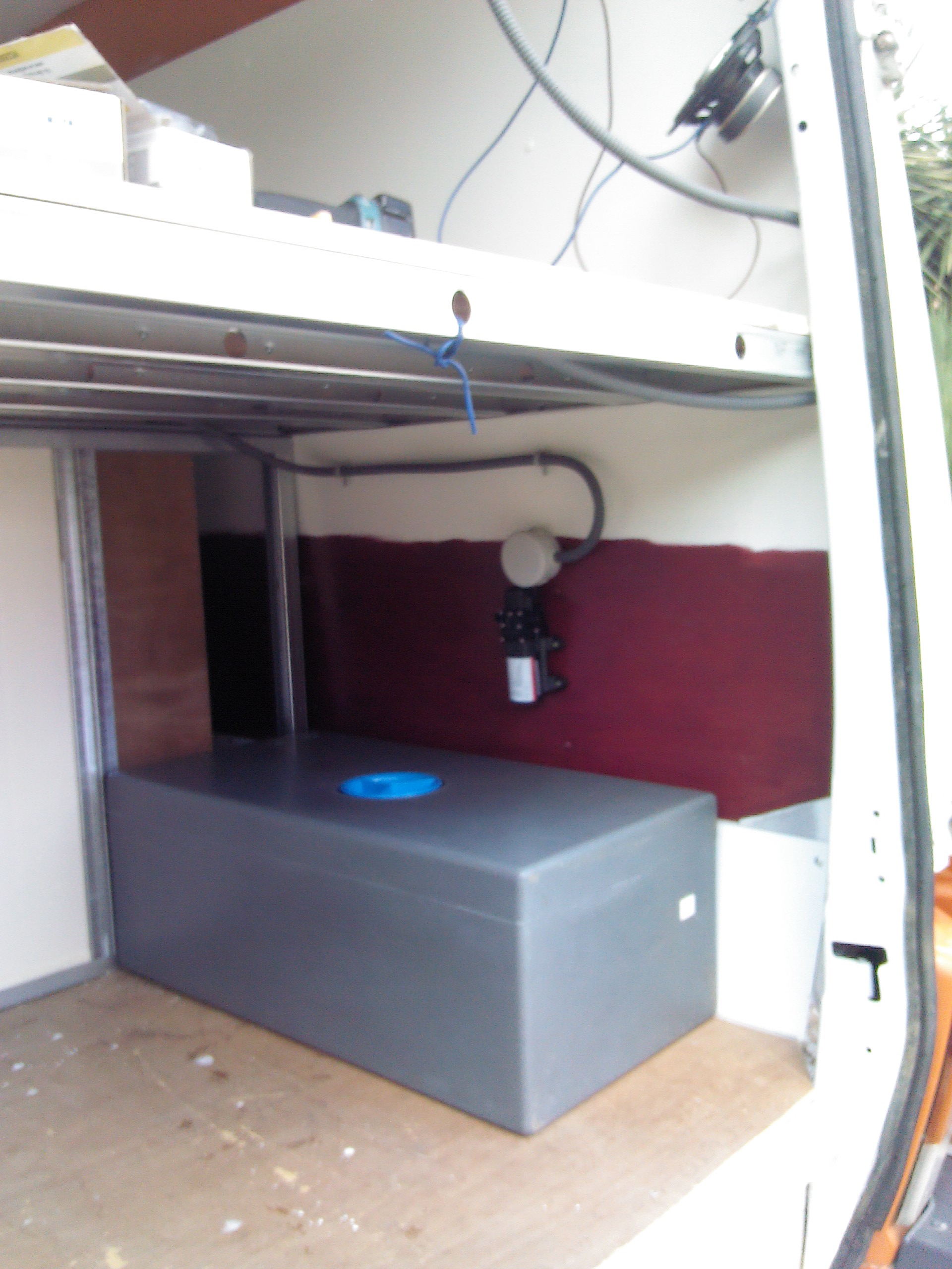

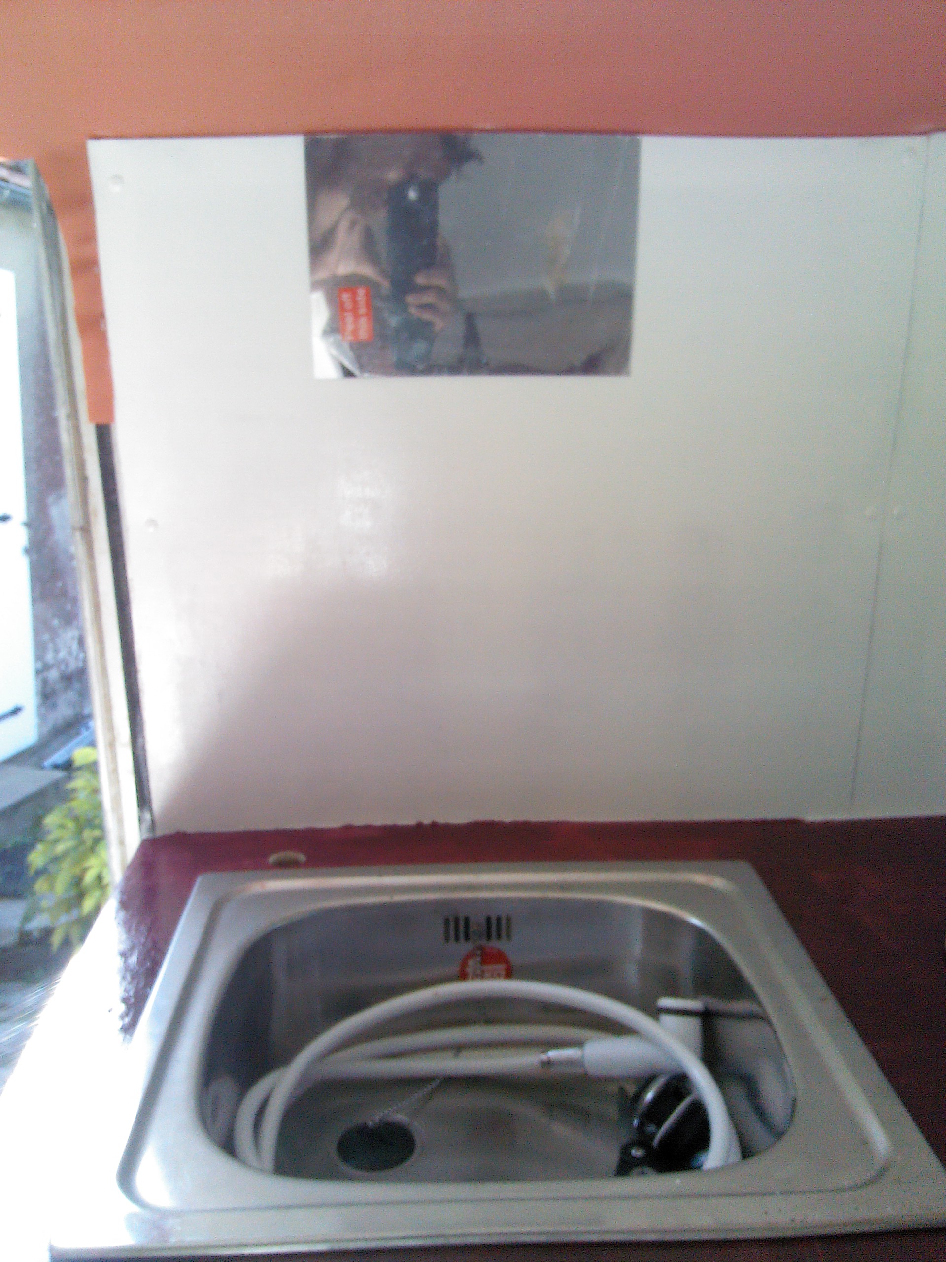

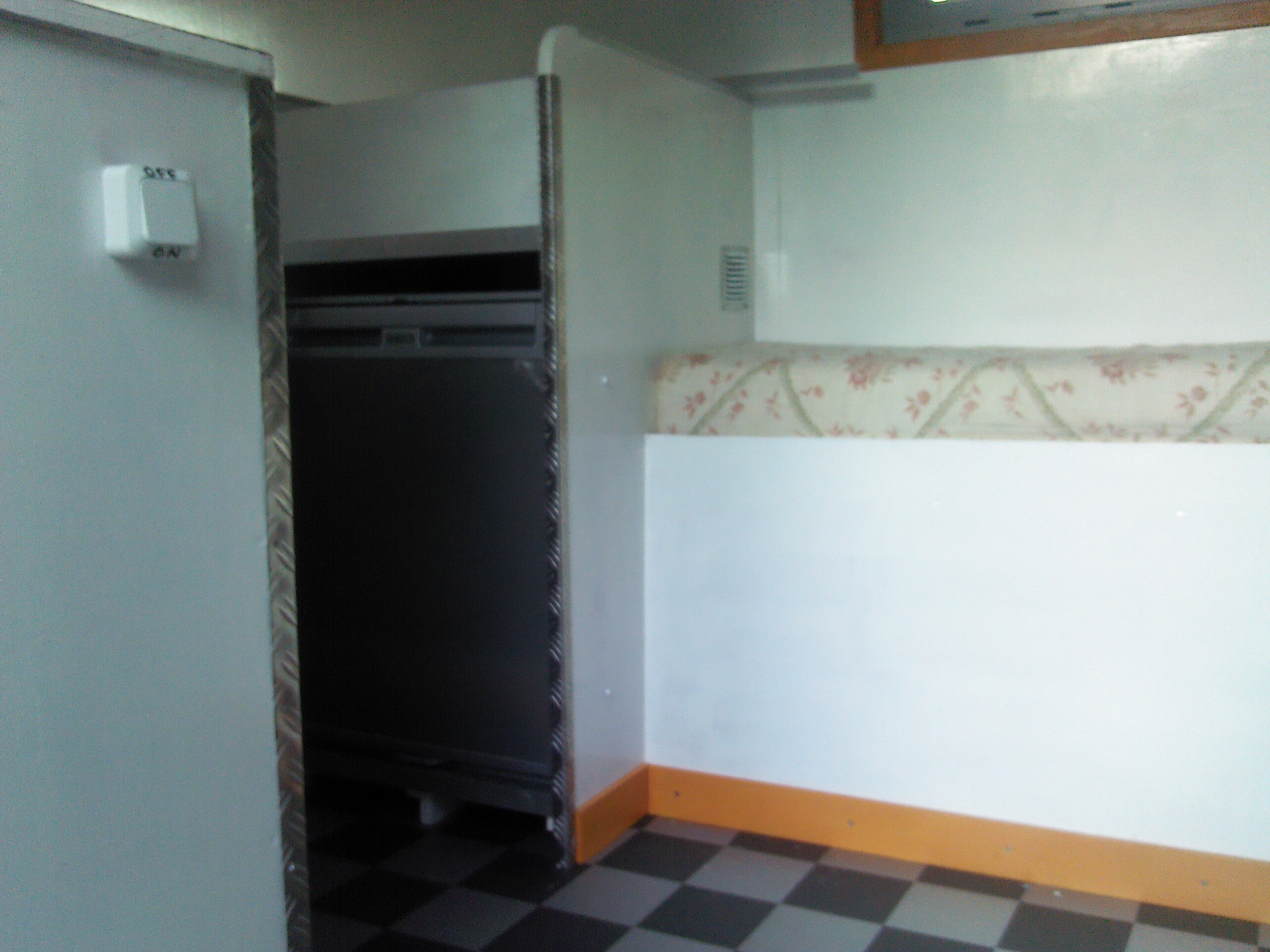

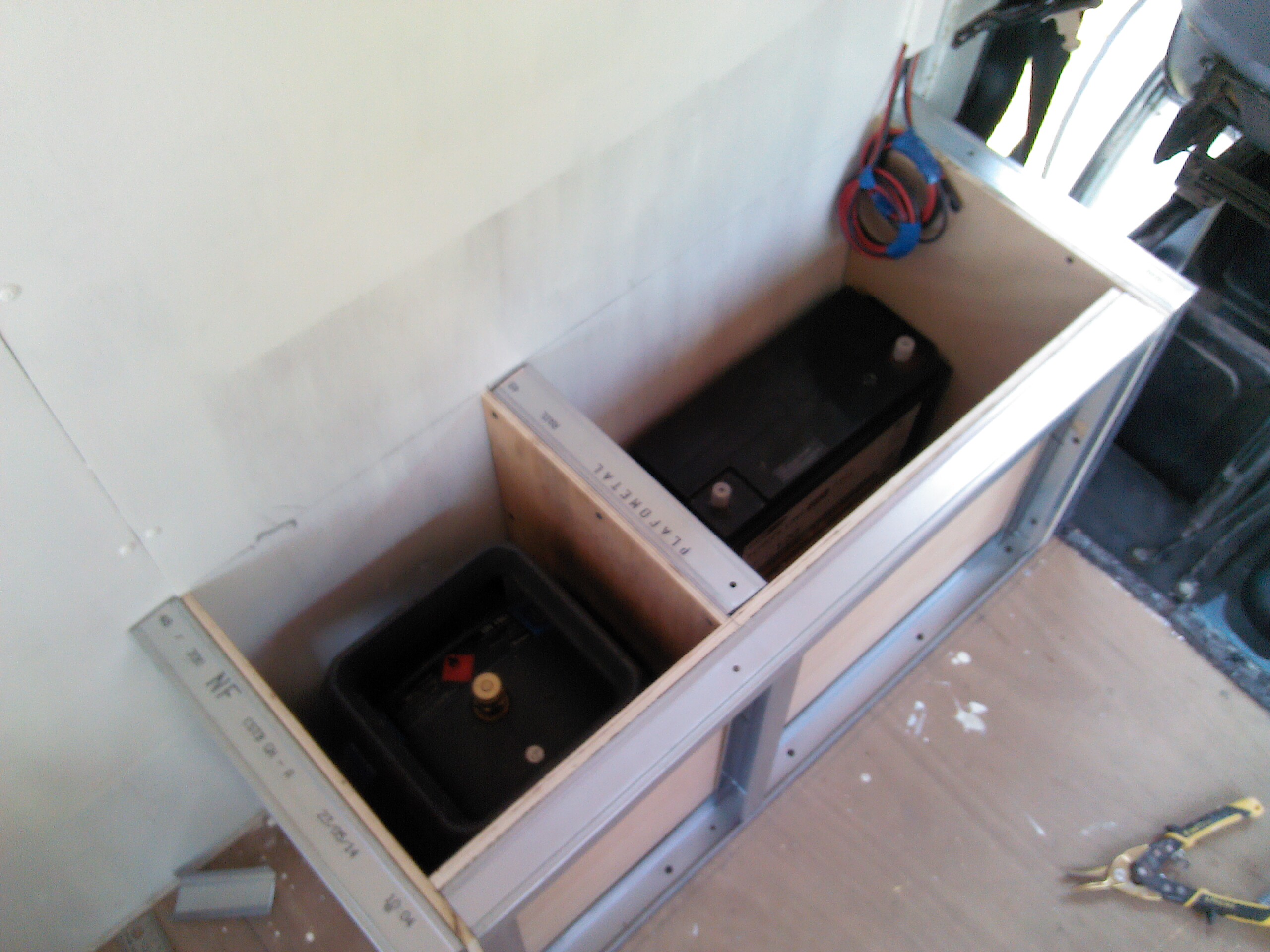

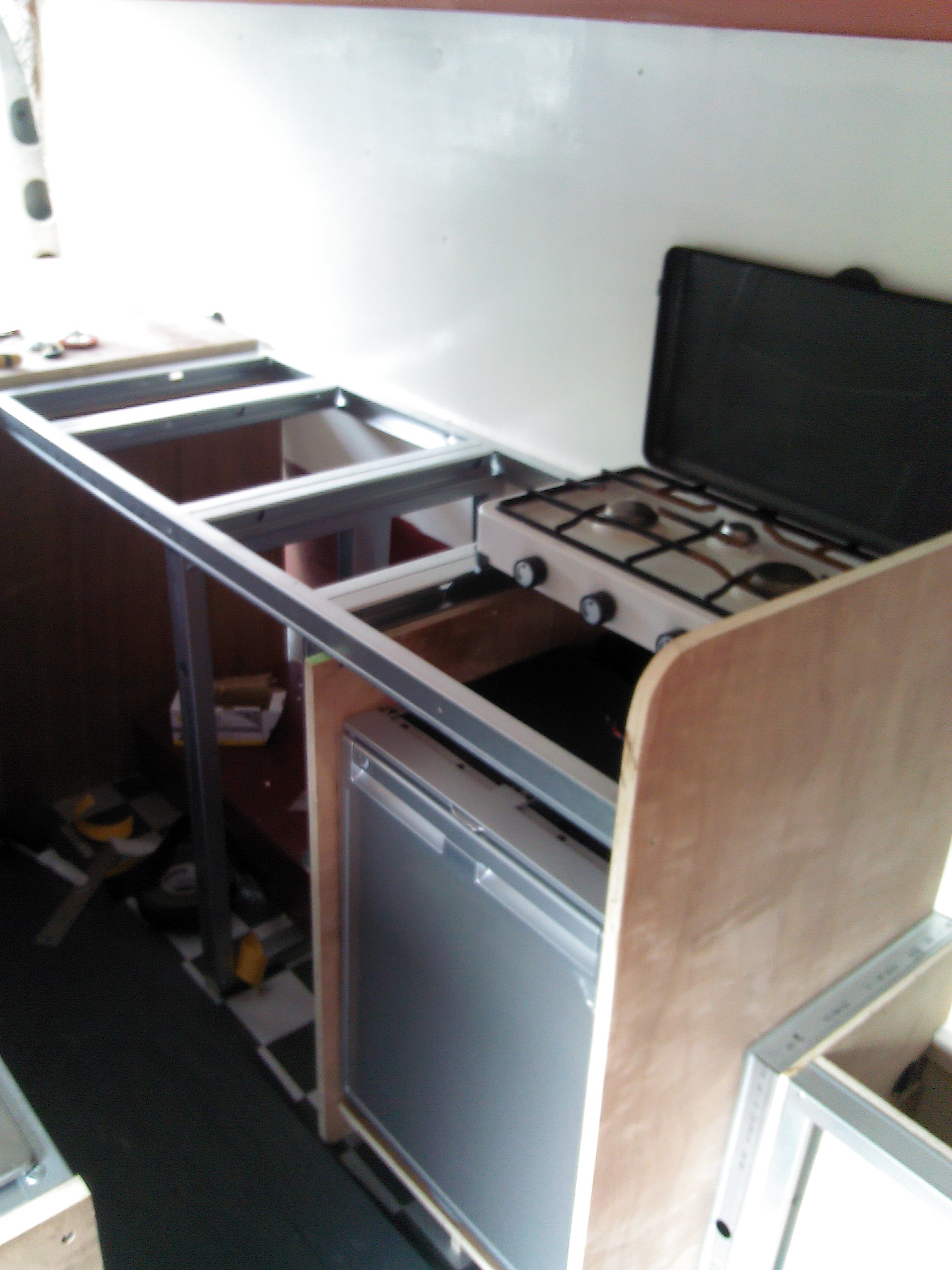

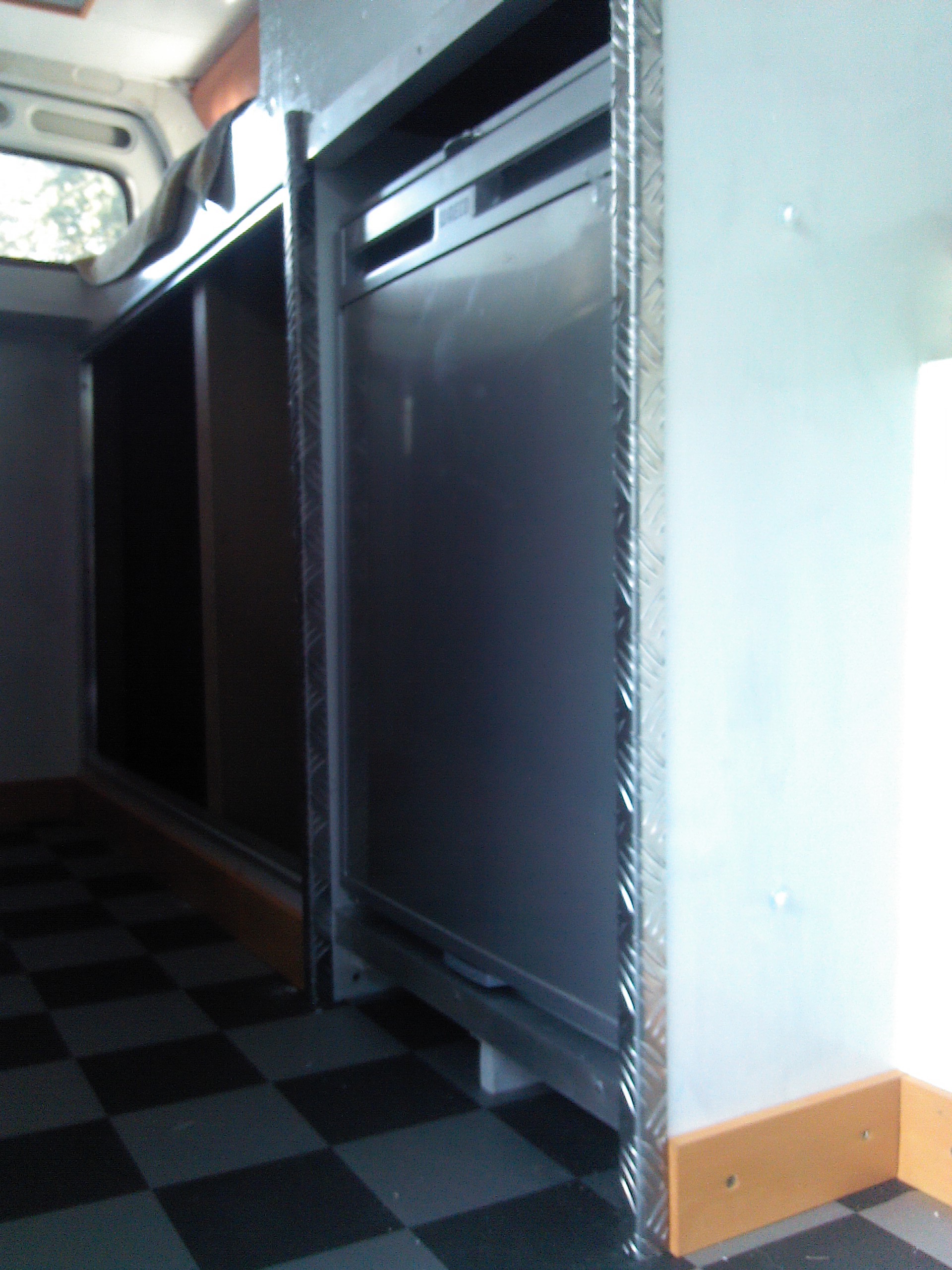

voilà la batterie gel 120 Ah disposer dans un coffre banquette , le montage des meubles bas avec structure en rail et montant de placo , contreplaquer .
un frigo tout neuf CR80 waeco , un évier inox tout complet ( bon coin) sa avance doucement mais sûrement et pose du lino , après le 15 août l'électricité sera faite car mon beau frère électricien viens me donner la main. voici que que photos .....
je vais profité que jean phi( mon bof) sois là pour le poste cd, les phares de travail, les futur alimentation feux de stop , phare de travail arrière , alimentation cellule turbo vent, pompe à eau, frigo,Eclairage ,future compresseur en soute, nous allons voir pour les modifs futur calandre quatre phares .

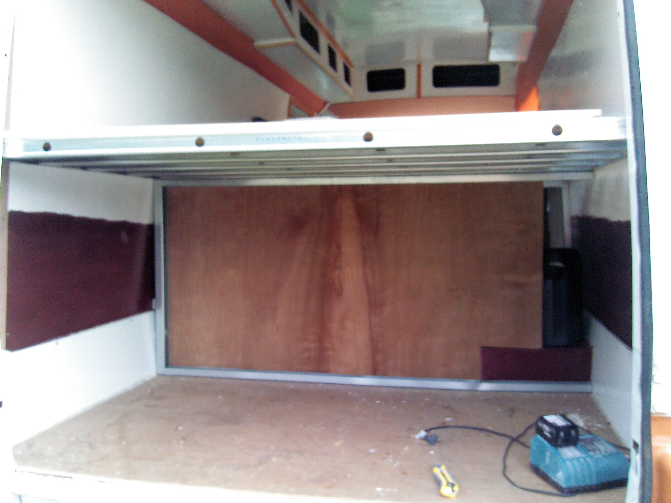

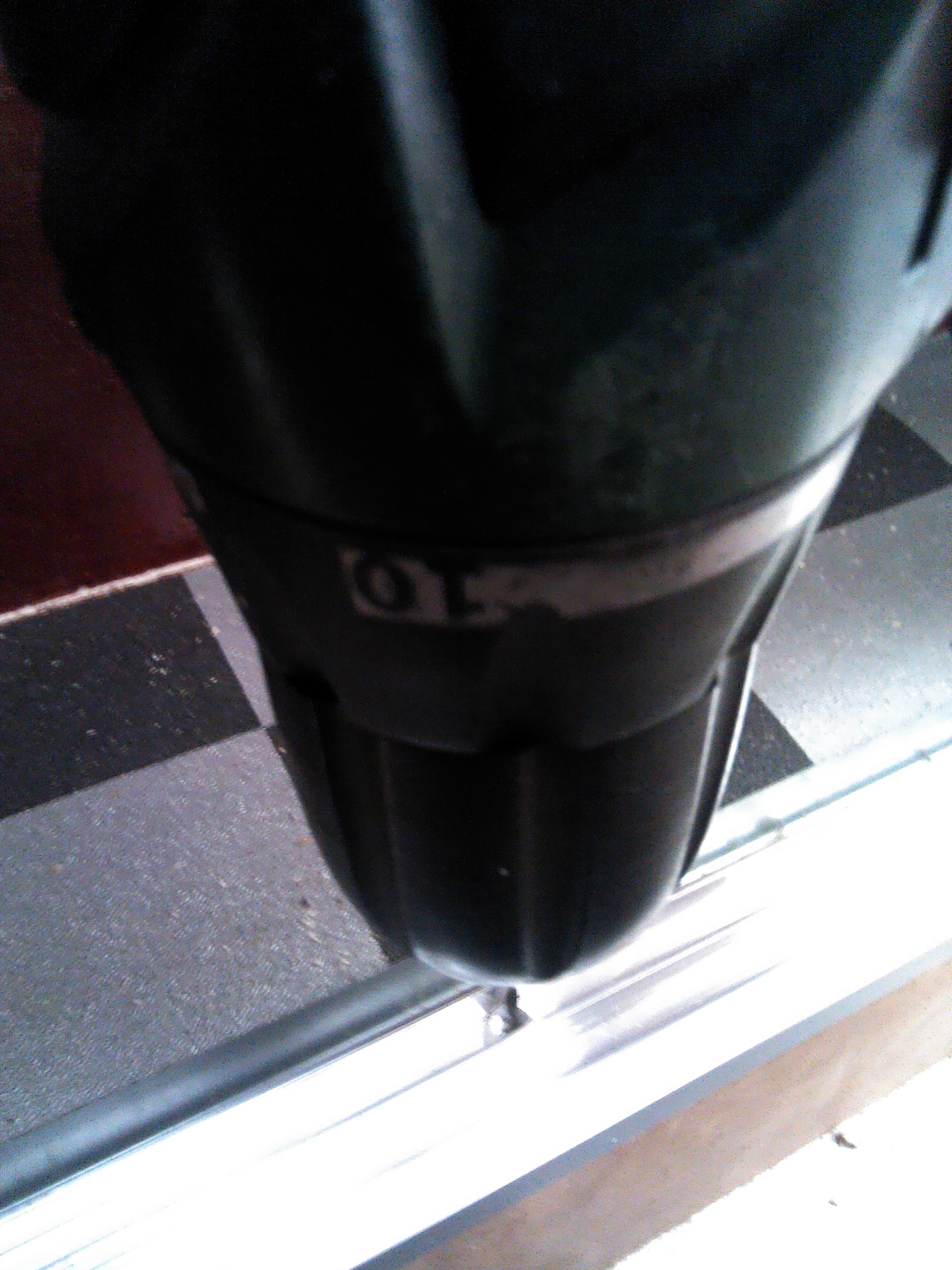

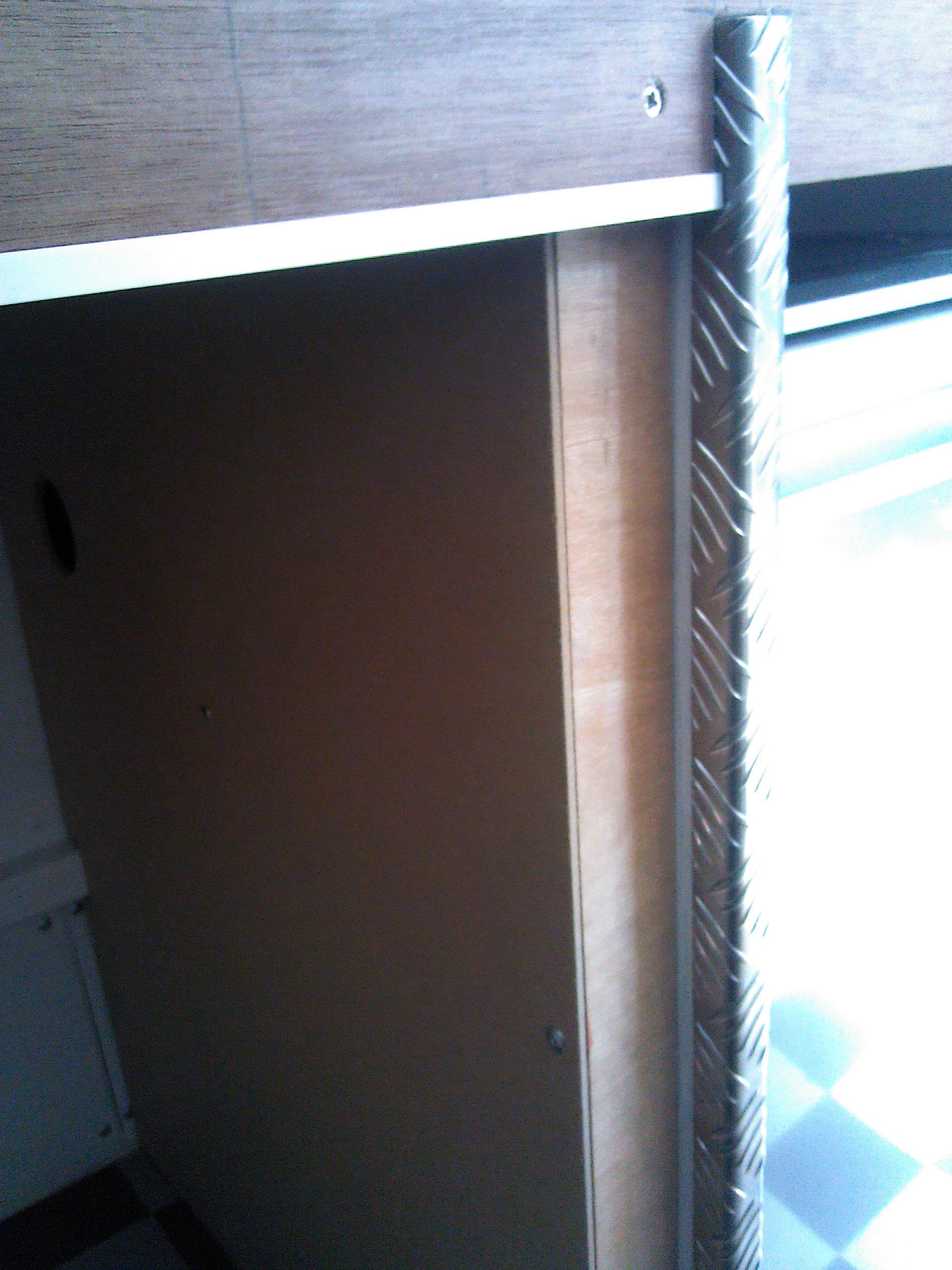

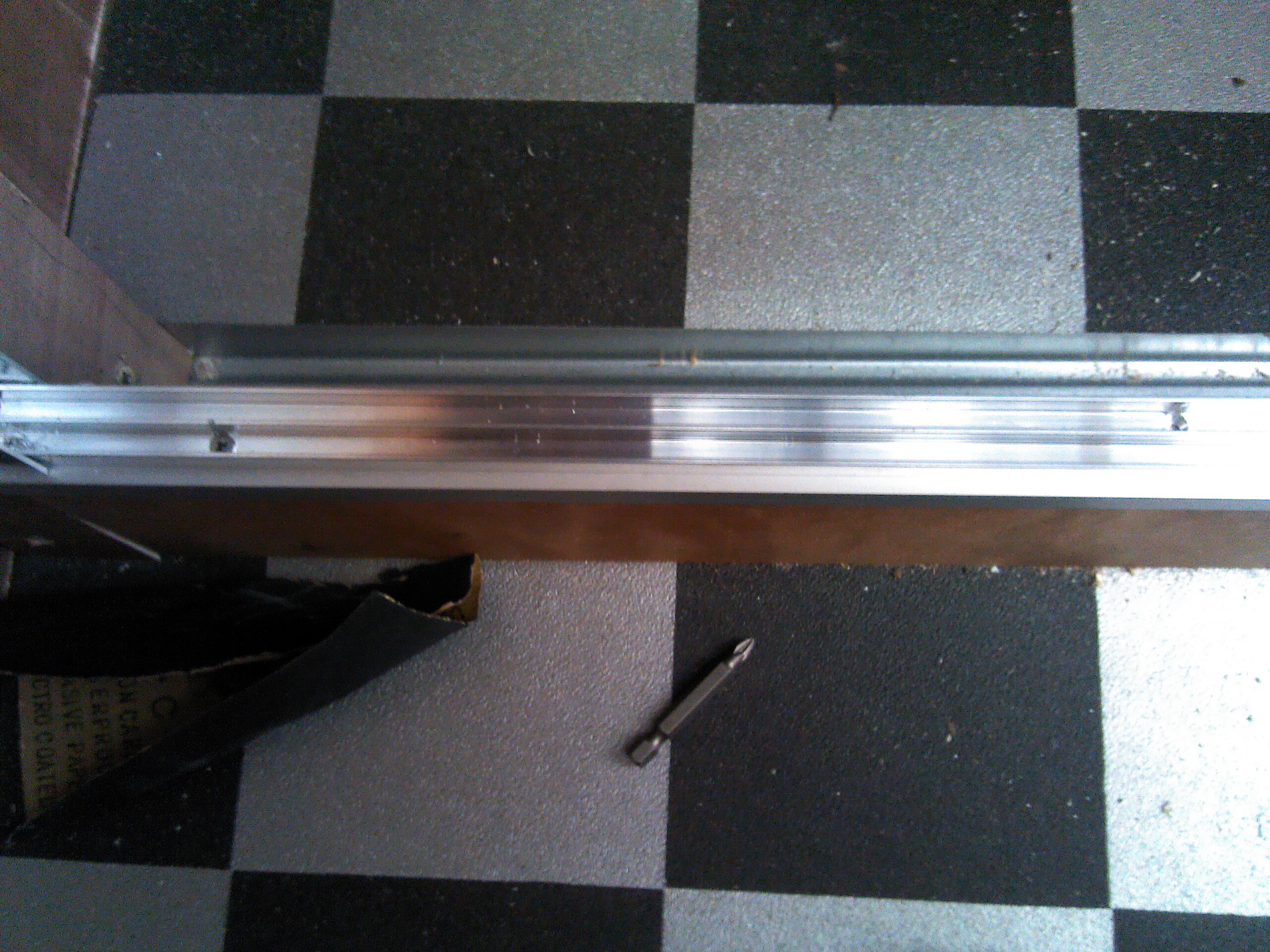

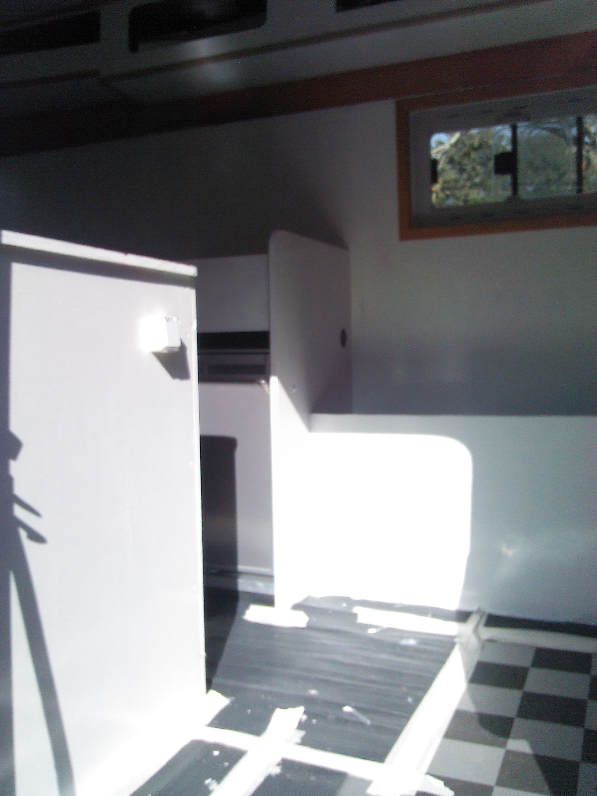

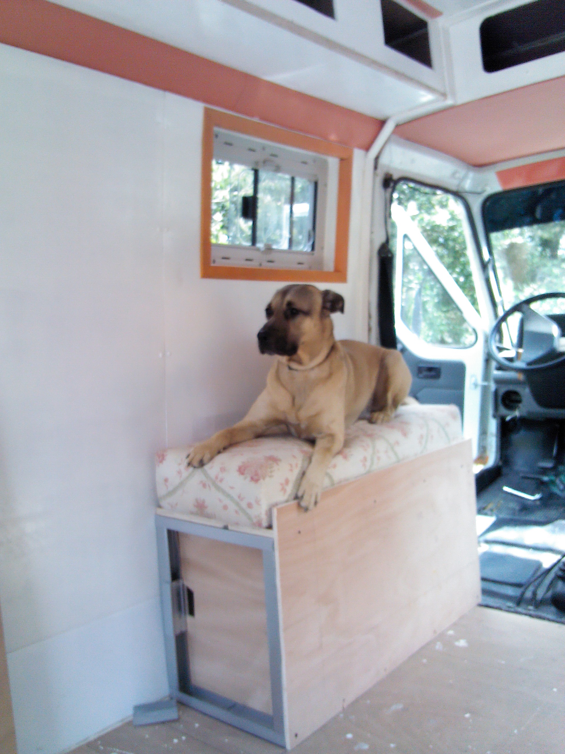

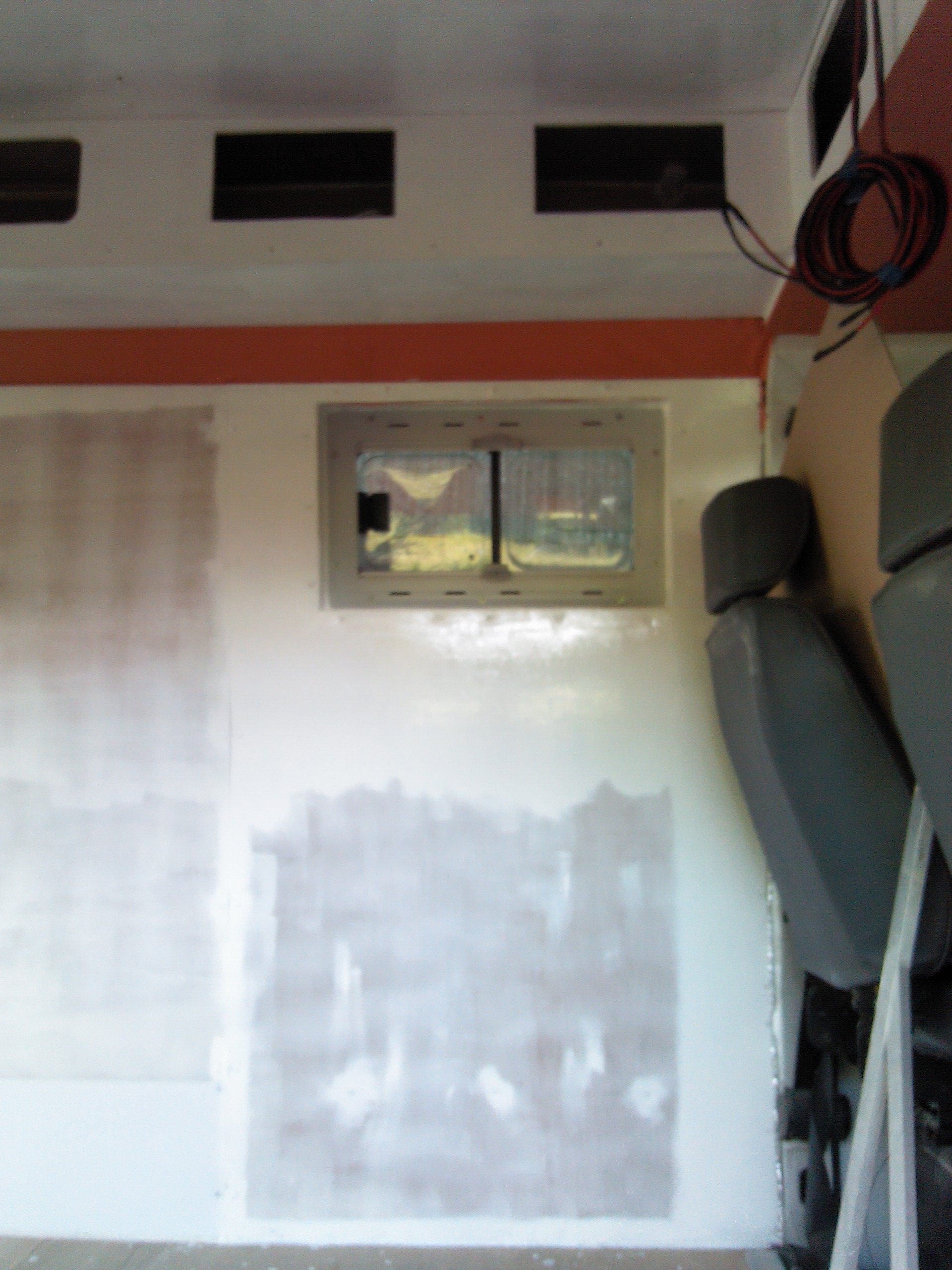

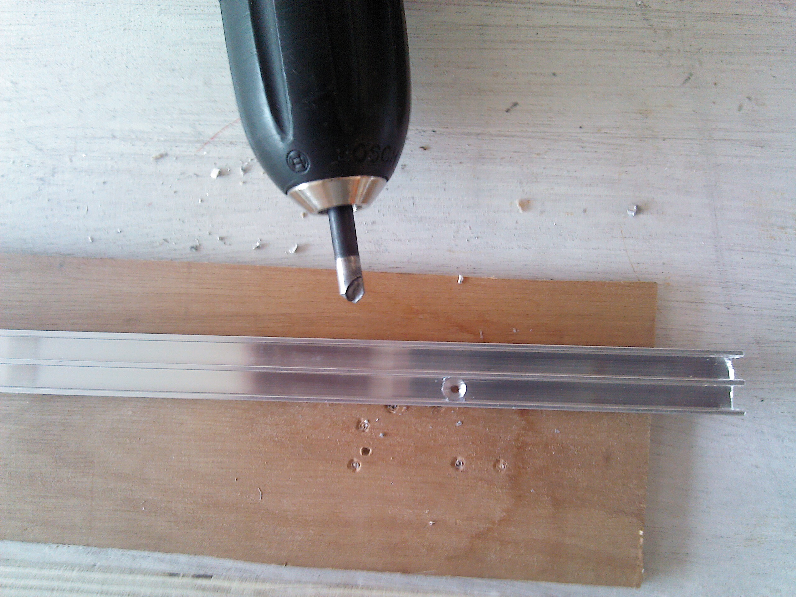

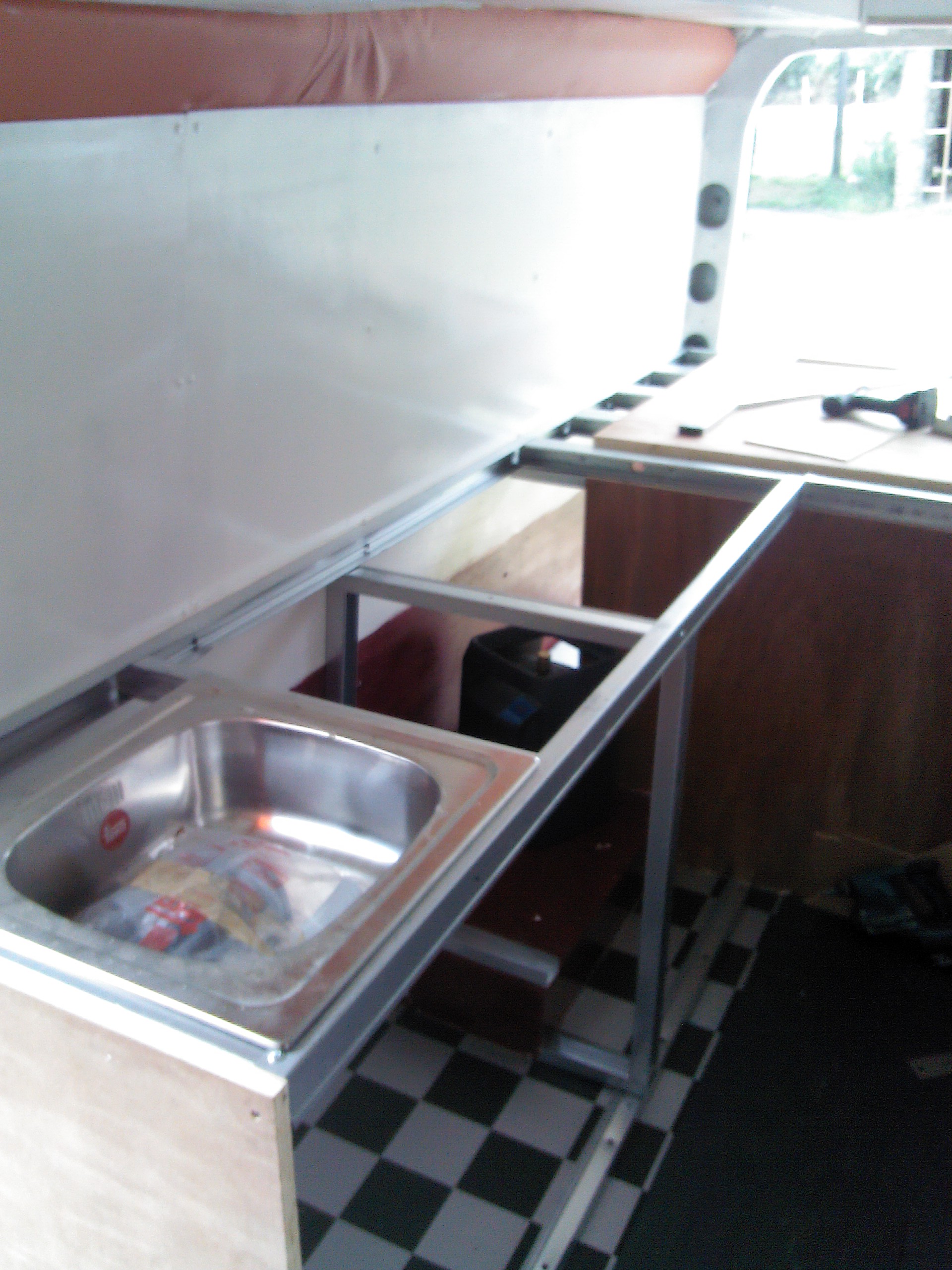

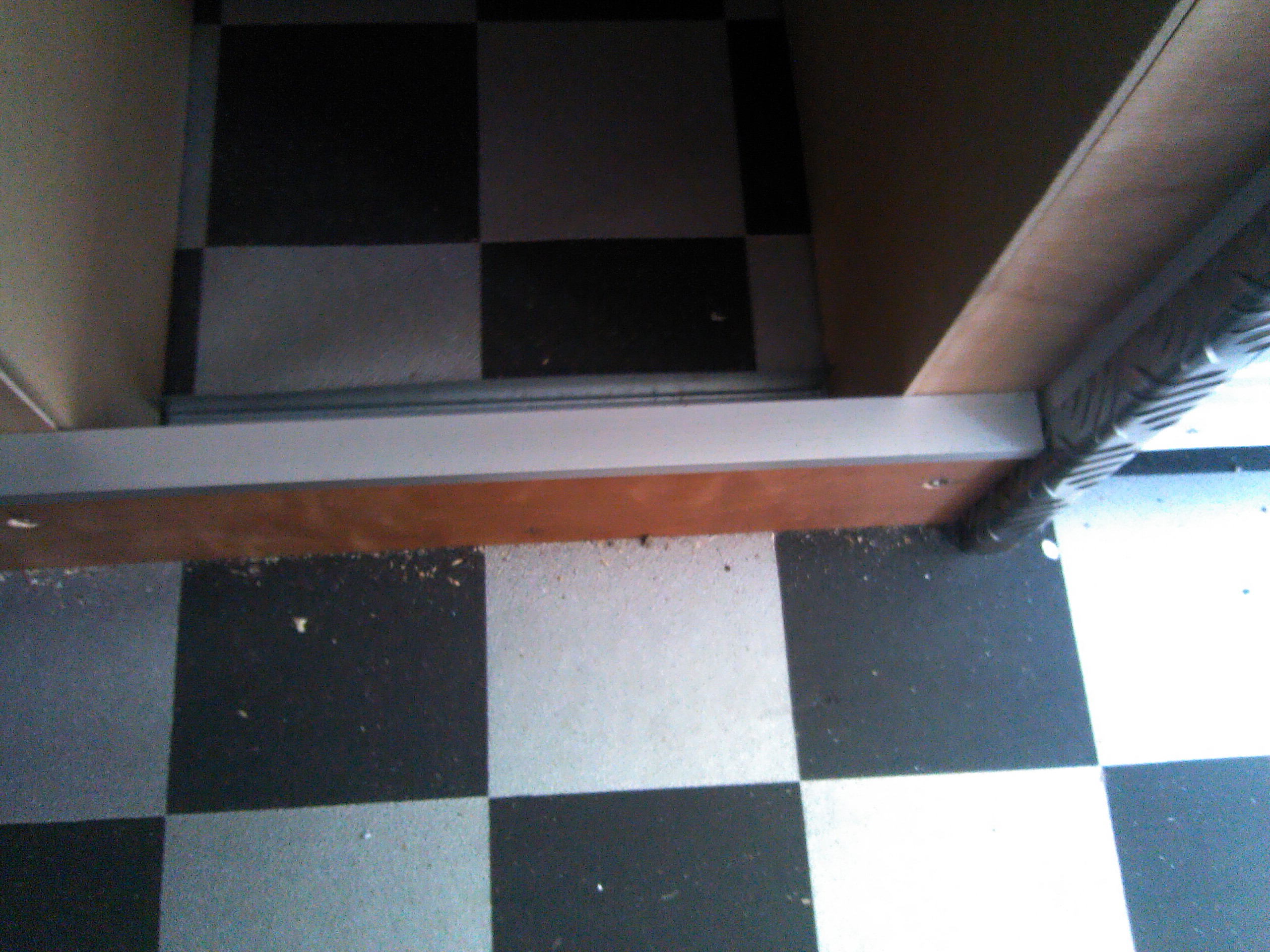

salut à tous soute( avec éclairage leds directionnel) en peinture et cellule. avant de recevoir les plaque aluminium orange qui serons placer dans le coin cuisine ,eau évier et sur la futur table fabrication maison.
fabrication des rail des placards bas pour recevoir mes portes coulissantes en alu composite .
aujourd'hui balade au parc animalière avec mes parents et au retour pose des plaintes fraîchement peinte en orange pour finition des meubles bas.
