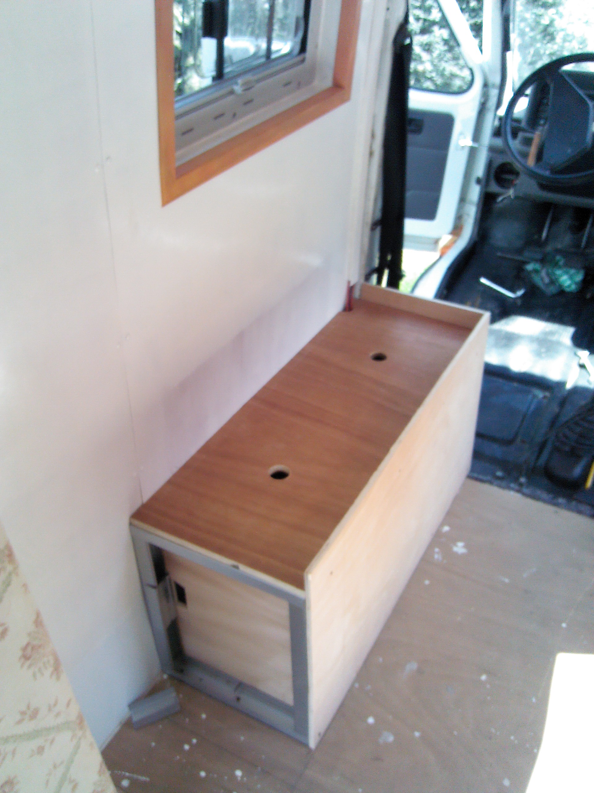

voilà la batterie gel 120 Ah disposer dans un coffre banquette , le montage des meubles bas avec structure en rail et montant de placo , contreplaquer .
un frigo tout neuf CR80 waeco , un évier inox tout complet ( bon coin) sa avance doucement mais sûrement et pose du lino , après le 15 août l'électricité sera faite car mon beau frère électricien viens me donner la main. voici que que photos .....

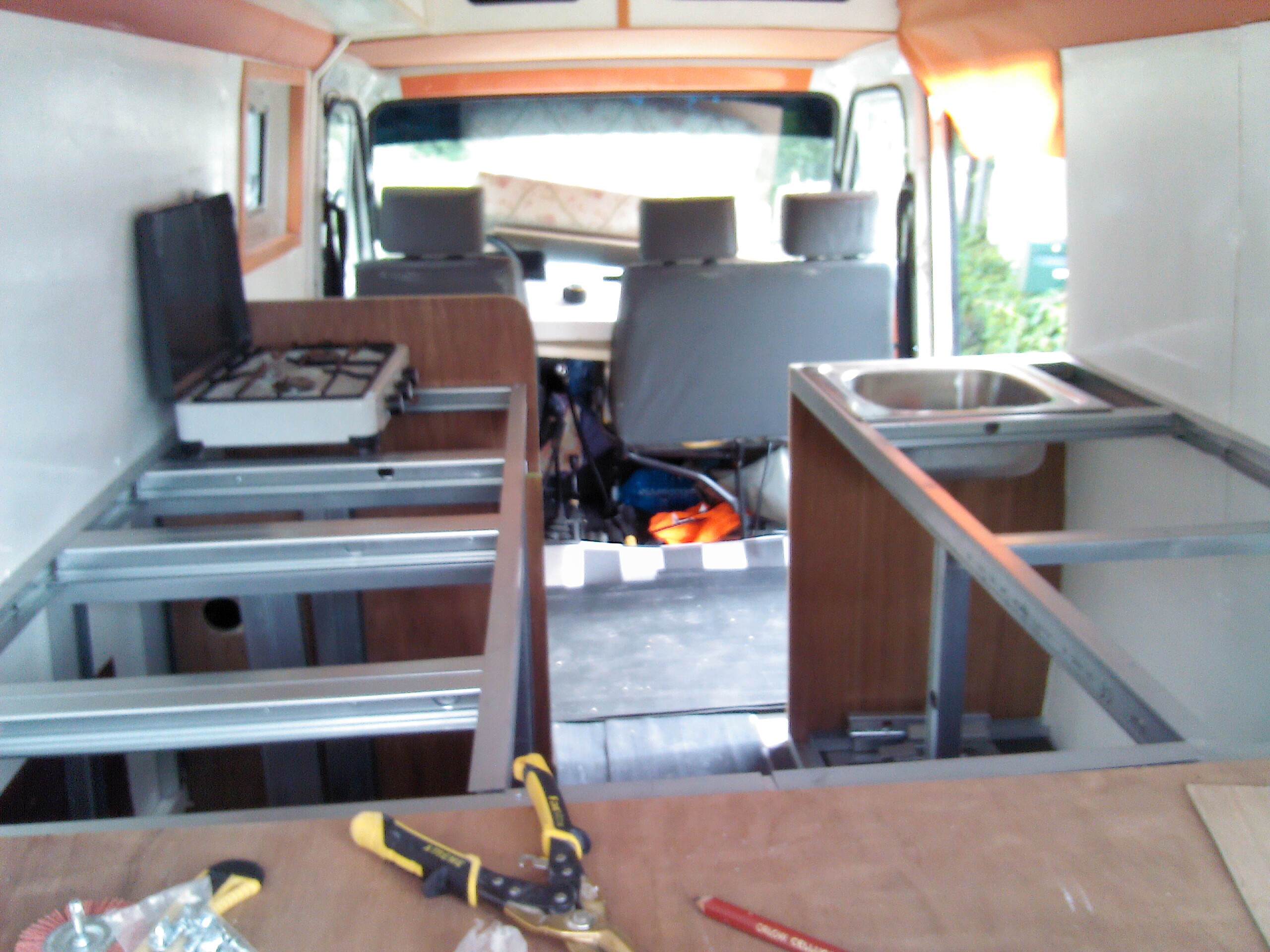

salut à tous soute( avec éclairage leds directionnel) en peinture et cellule. avant de recevoir les plaque aluminium orange qui serons placer dans le coin cuisine ,eau évier et sur la futur table fabrication maison.
fabrication des rail des placards bas pour recevoir mes portes coulissantes en alu composite .
aujourd'hui balade au parc animalière avec mes parents et au retour pose des plaintes fraîchement peinte en orange pour finition des meubles bas.
