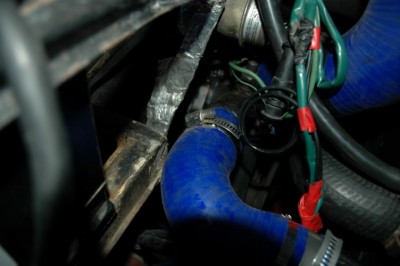

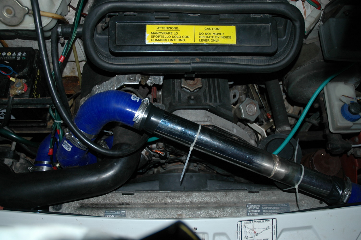

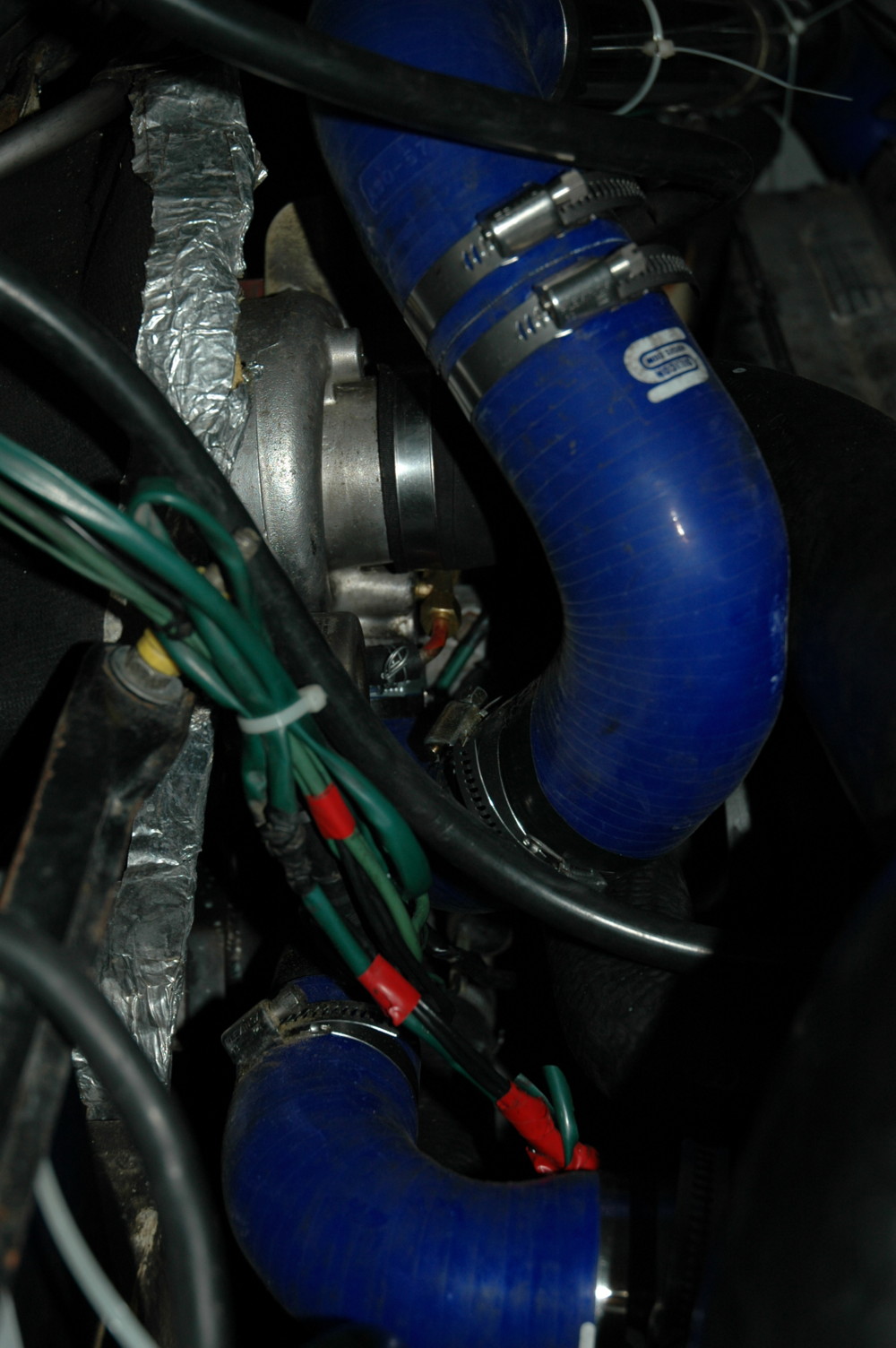

Quelques photos avant de partir.
J'ai monté le pression du turbo à 1 bar.
Il me restera à régler la LDA de la pompe à injection et ca devrais tourner super....

- Messages : 21499
Re: Discussion à propos du montage intercooler moteur 8140 23
merci pour les photos Pascal.
dommage que tu n'en ai pas fait une de la pièce que tu as fait (avant montage) pour dériver la sortie du turbo.

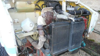

encore un exemple de montage d'intercooler...sur un 2l5 1ère génération cette fois.
Pascal (daily 01) tu nous a pas dit grand chose sur la suite de ton montage...performance? consommation ? comment as tu taré la pompe? changement d'injecteurs? de collecteur d'échappement? (non à priori)
Pascal

bonjour
je viens sur ce post pour des infos pour la pose d'un IC sur mon iveco le moteur et en 2.5l la personne qui avait ce véhicule a acheté cet IC et j'aimerais savoir si on peut le poser sans pb pour le véhicule ou pas
ou s'il faut en acheter un autre
http://translate.google.fr/translate?hl ... FR261FR262
ceci est la page internet de l'IC que j'ai
donc j'attends vos réponses pour savoir si je peux le monter sans pb ou pas
merci d'avance pour vos réponses

- Messages : 3315
A mon avis un peu juste en taille. Je déconseille donc.
