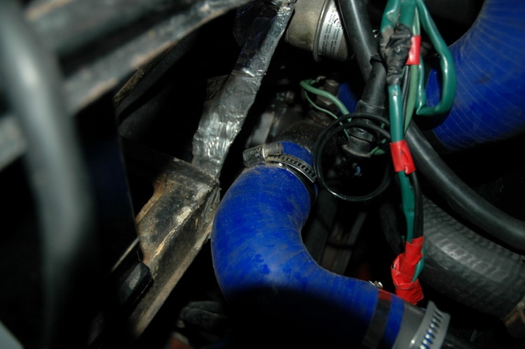

Quelques photos avant de partir.
J'ai monté le pression du turbo à 1 bar.
Il me restera à régler la LDA de la pompe à injection et ca devrais tourner super.... :D
Sprinter 318 4x4 - Toyota HDJ 80

merci pour les photos Pascal.
dommage que tu n'en ai pas fait une de la pièce que tu as fait (avant montage) pour dériver la sortie du turbo.
je remet ici aussi le liens vers un sujet voisin avec plein de remarques de Cedric sur ce qui serait possible ou non sur un 2l5 par rapport au 2l8:
viewtopic.php?f=3&t=453&st=0&sk=t&sd=a&start=20

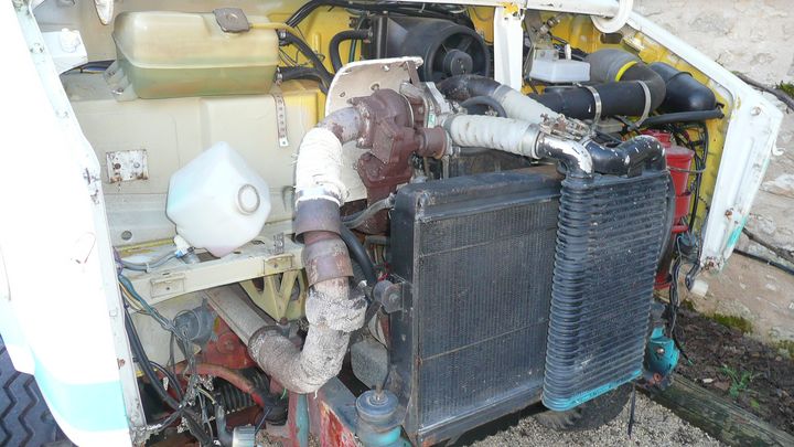

Messages : 21500
Re: Discussion à propos du montage intercooler moteur 8140 23
encore un exemple de montage d'intercooler...sur un 2l5 1ère génération cette fois.
Pascal (daily 01) tu nous a pas dit grand chose sur la suite de ton montage...performance? consommation ? comment as tu taré la pompe? changement d'injecteurs? de collecteur d'échappement? (non à priori)
Pascal
