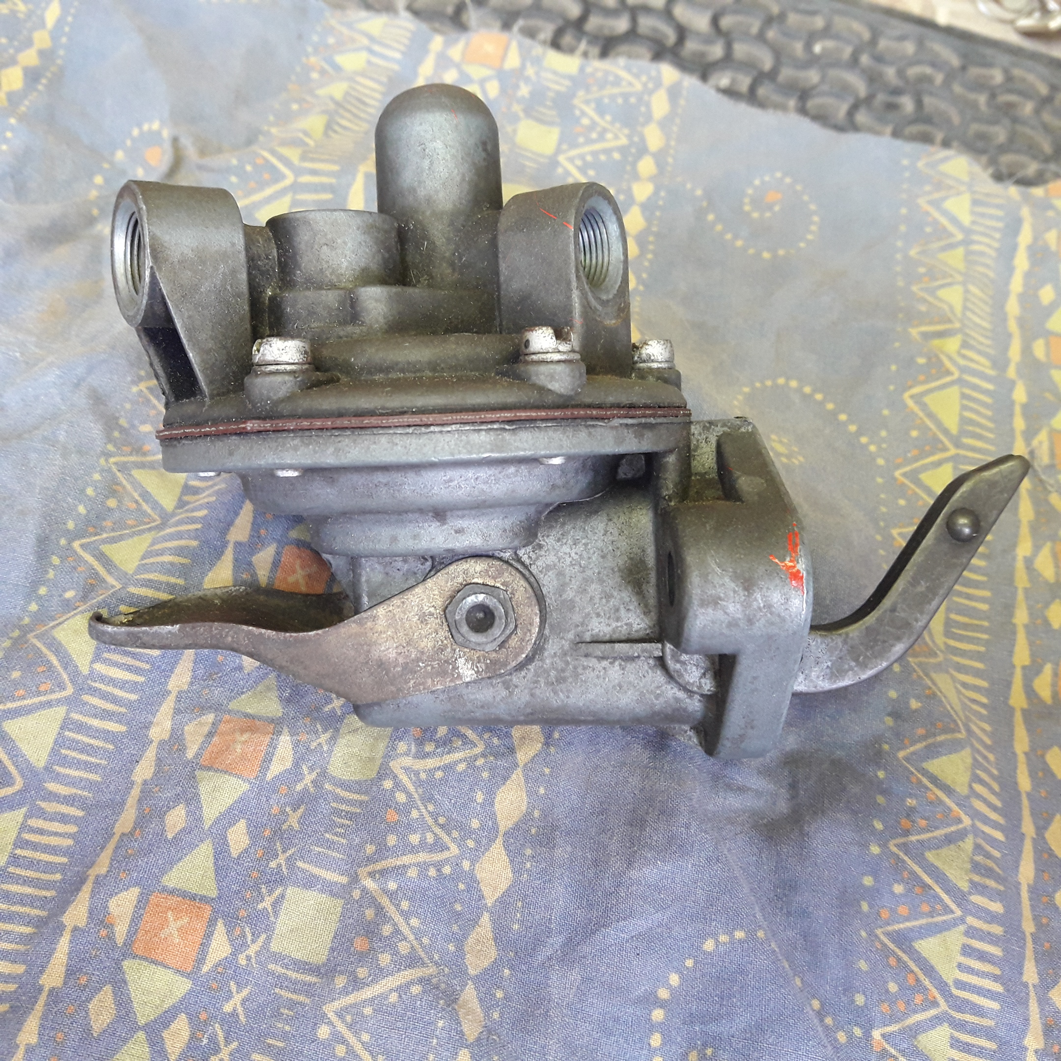

Chatloute laury !! voilà la réf pour la pompe d'amorçage pour SM8,
tiens tiens je n'ai pas vu ta présentation sur le forum :roll:
partage nous tes projets, des idées voyages en vue ..?
catalogue sofabex
catalogue sofabex

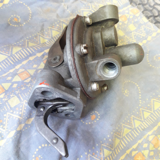

Bon, pour l'instant je n'ai qu'une pompe pour SG2, normalement ce doit être compatible ?
J'arrive pas à le démarrer mais en actionnant la mini pompe du filtre gasoil sortie réservoir, il démarre normalement, faut juste être deux pour actionner la mini pompe en même temps que l'on tire sur le démarreur.
Pas très pratique surtout si on doit partir rapidement... :mrgreen:
Bon, ben va falloir que je change avec celle du SG2 que
j'ai... :lol:

Heu..... juste un pti doute... :roll:
Qui peut nous dire si cette pompe pour SG2 est compatible avec notre SM8....Avant de démonter....la sortie n'est pas au même endroit et il faut faire une petite mofif, le tuyau de gasoil est un peu court.....Donc avant de peter un tuyau, on aimerait être sûr... :mrgreen:
Thks à vous.

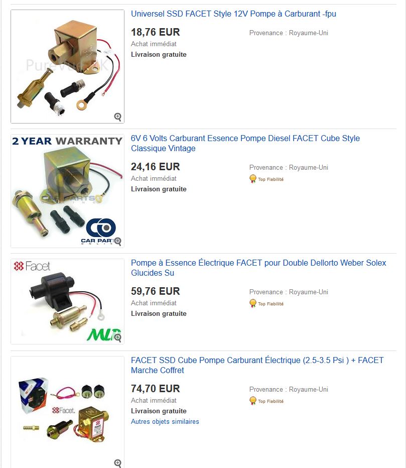

Hello!
Juste une suggestion ...
Pourquoi ne pas monter une pompe électrique style Facet ?
En cas de prise d'air ou de redescente de la colonne de carburant vers le réservoir , une pompe mécanique entrainée par le moteur va faire tourner celui-ci jusqu'a ce que le carburant arrive la pompe a injection ...c'est long!
Une pompe électrique branchée sur le contact va commencer a gaver avant la mise en route du moteur .
Particularités des pompe Facet , elles sont passantes, et même arrêtées elles permettront a la PI d'aspirer son carburant
L'investissement n'est pas très elevé
pompe facet.JPG (98.07 Kio) Vu 8067 fois

Salut à tous
C'est sans doute bien une pompe elec...Mais ici pas certain de trouver une de bonne qualité..... :roll:
Mais sinon....La pompe de SG2 est - elle compatible avec le moteur du SM8 :?: :roll:
Messages : 3865
Re: Panne TRM 4000 (pompe d'amorçage ?)
Salut les crom's,
la pompe de sg2 ne se monte pas.
Comme le suggère Daniel, montez une pompe électrique.
Deux avantages :
1- ça démarre direct.
2- on peut purger le circuit tout seul en tirant un câble du + au +batterie.
Oliv'

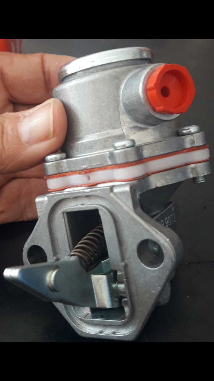

:lol: La Loi des Séries !!

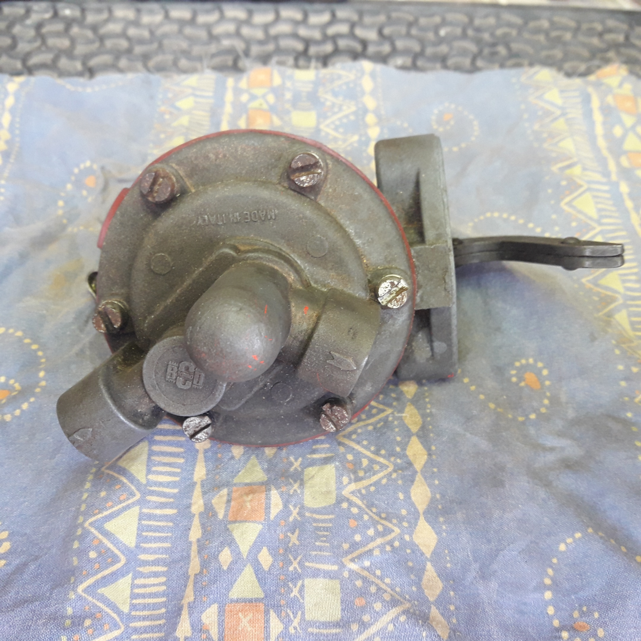

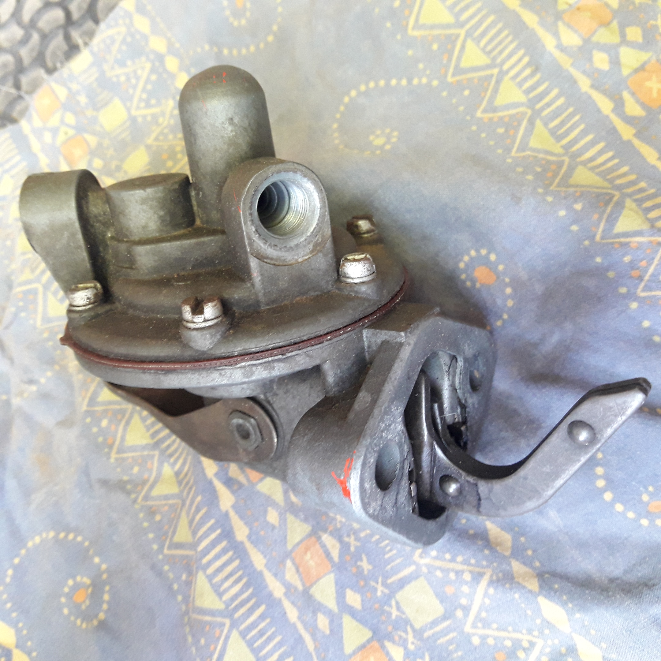

Ce matin je démarre le camion pour le déplacer et gonfler les bouteilles (préparation tests et visite annuelle)
je remarque un goutte à goutte côté gauche du moteur...
Du gasoil... :oops:

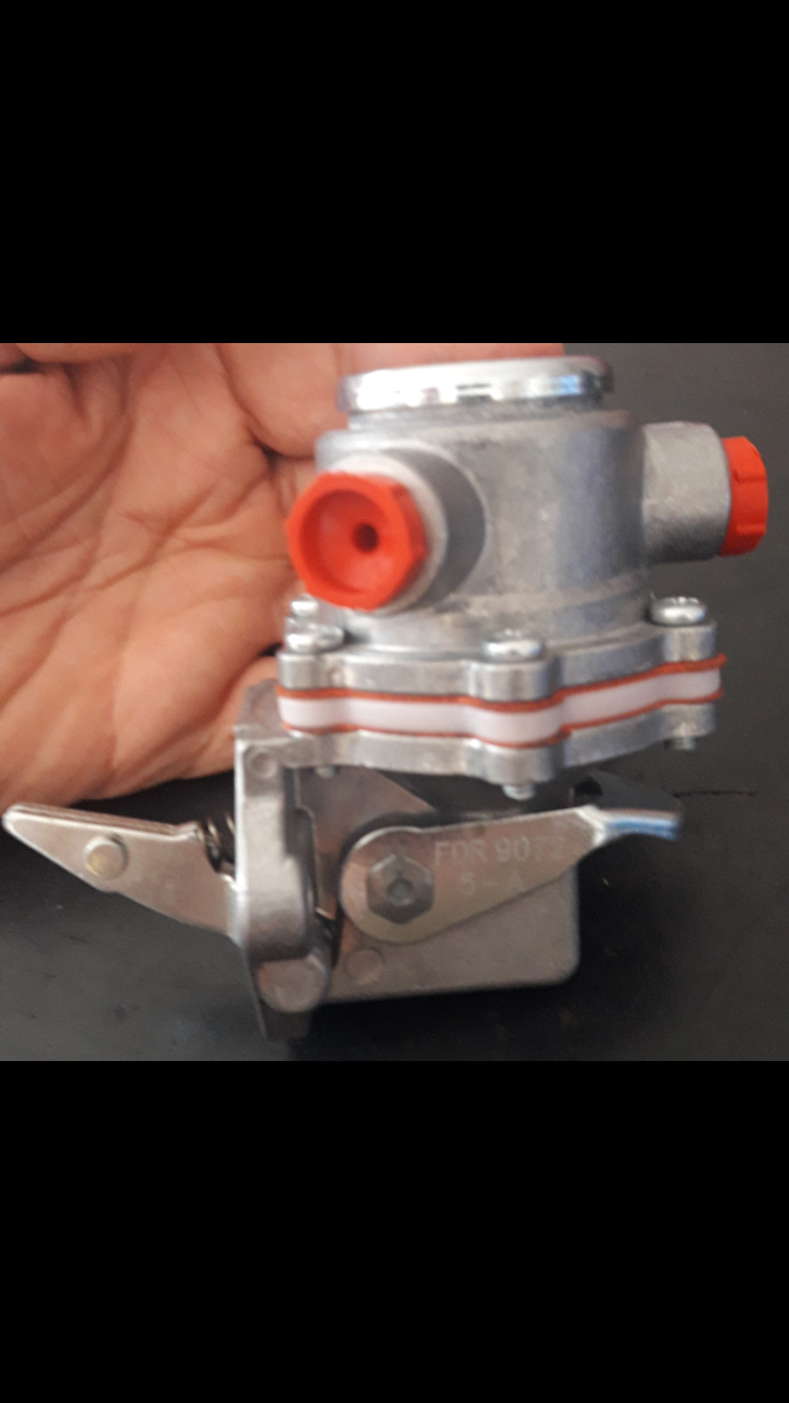

Bref, pompe attelée fuyarde !
Heureusement que j'en avais une de côté... ;)
Donc cet apm, bascule cabine et réparation. 8)
Coût 60€ port compris chez Pieceauto24
Aucun souci, c'est bien du plug and play...

Salut à tous
Ben voilá.....Comme notre jocker était également une pompe de SG2, finalement nous l'avons montée, un pti tour de 50 km pour voir...Et aucun souci.
Donc si si la pompe de SG2 fonctionne très bien sur le moteur 797 du SM8. :drinkingcheers:
