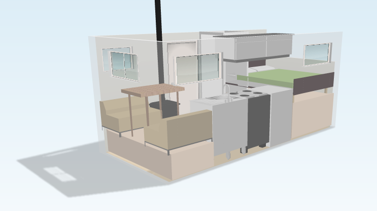

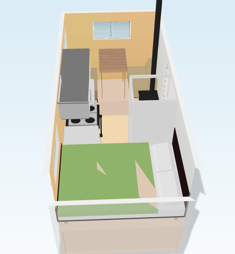

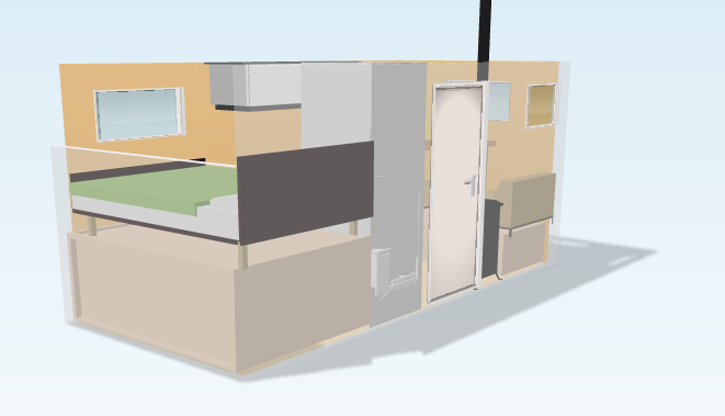

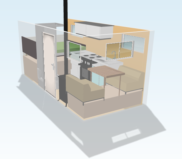

Voila les autres vu 3D...
En attedant d'avoir ma caisse ou de la faire

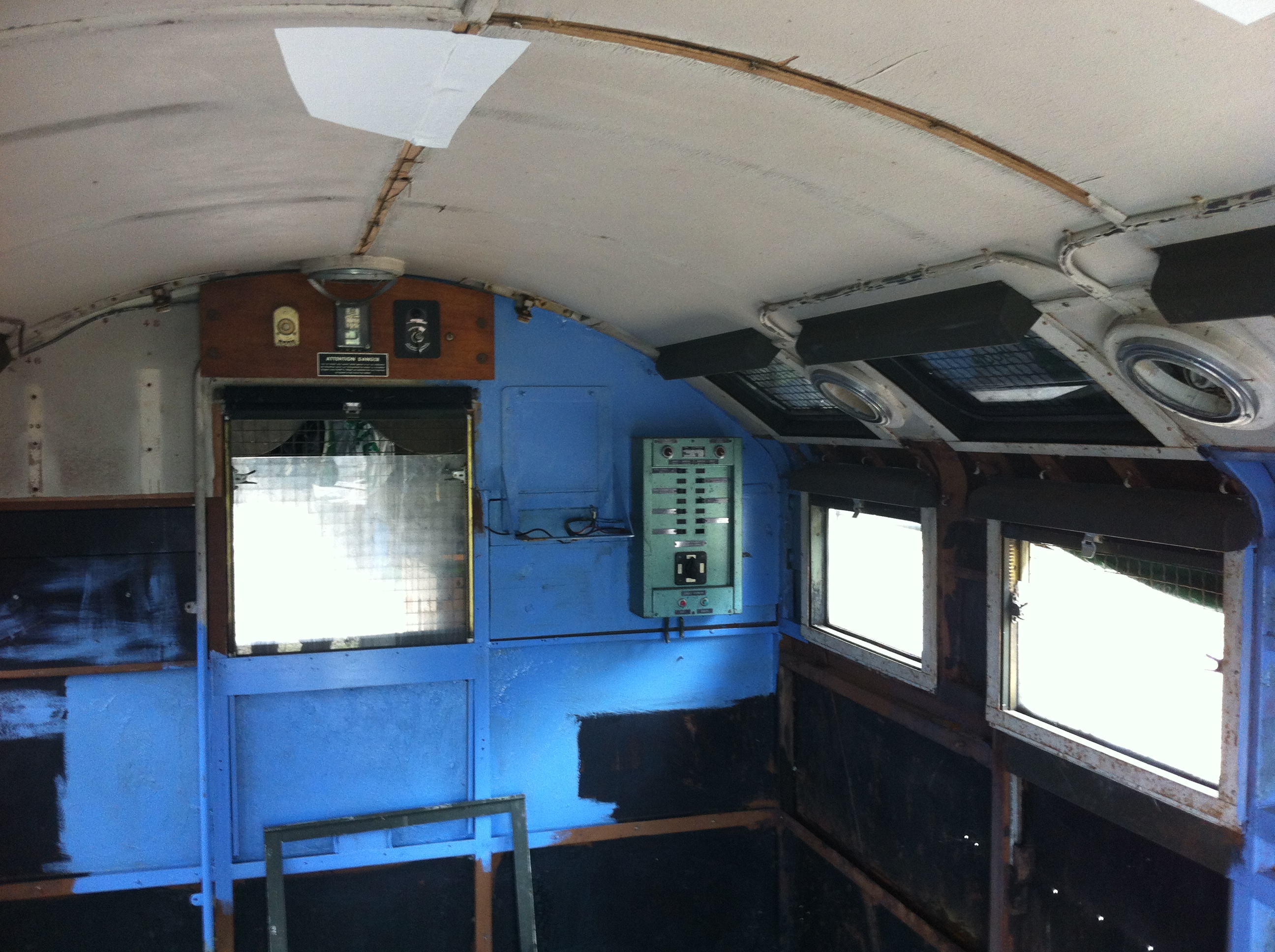

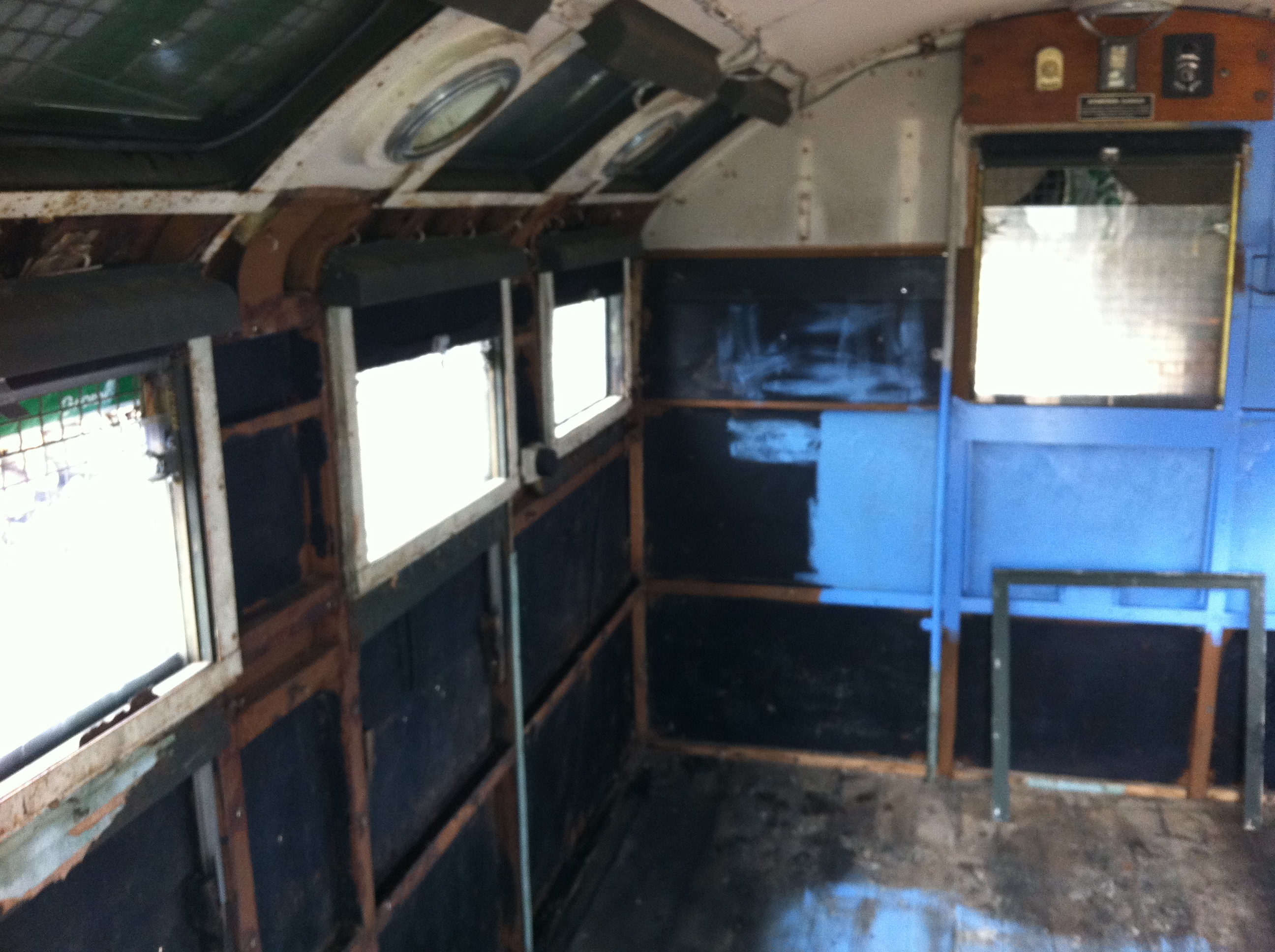

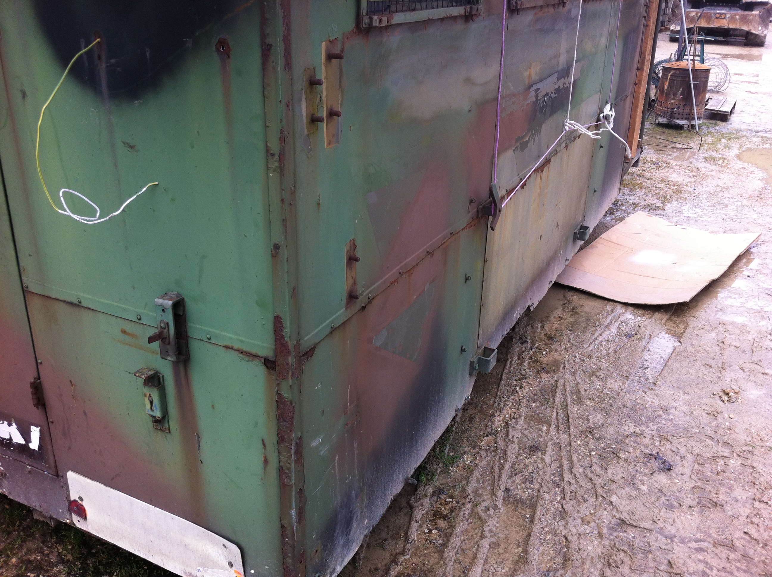

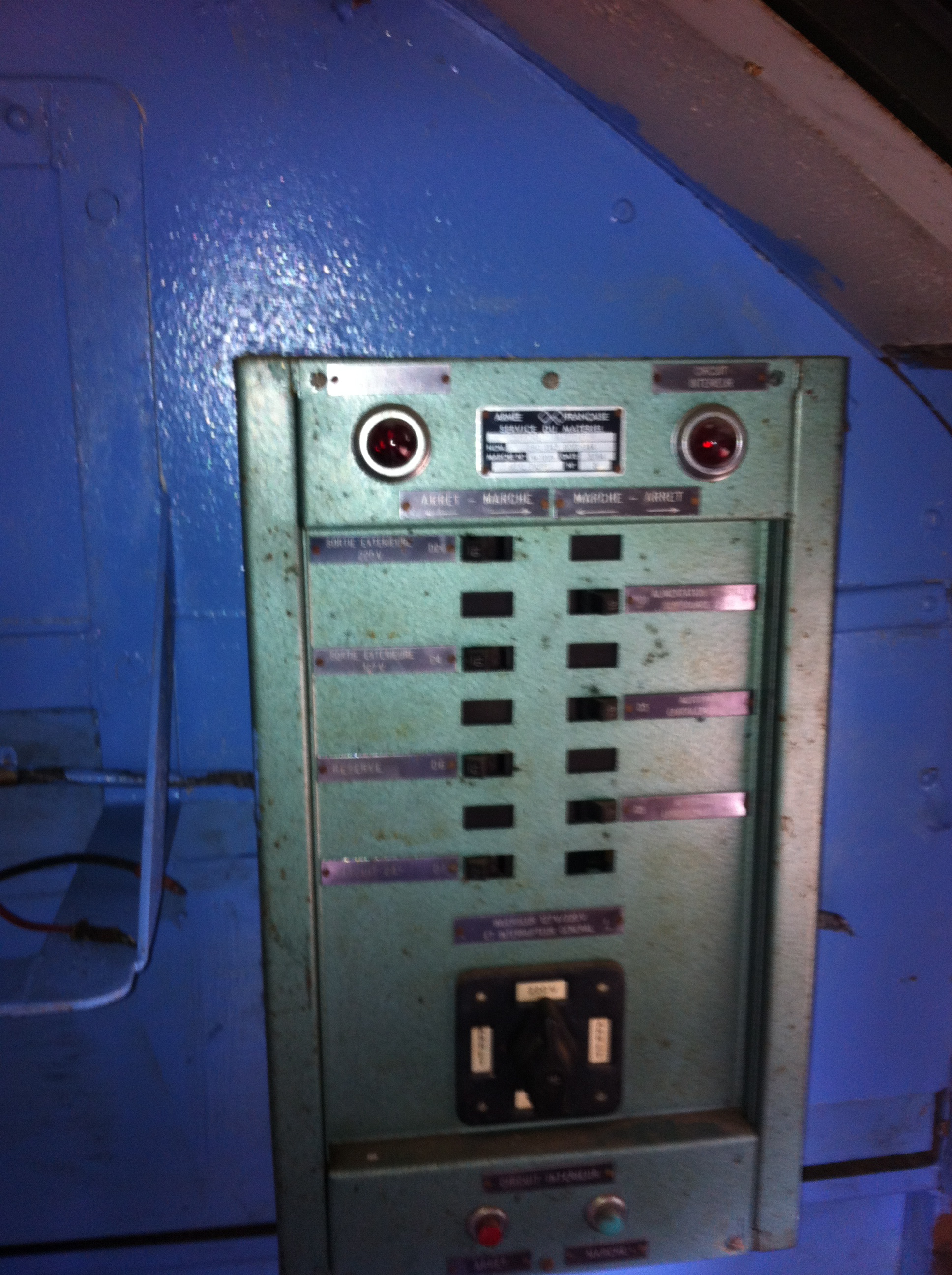

Youpi! Youpi! Youpi!!!! Today is a great day!!!!
Bon Oliv' 1000 mercis! Je te dois une bouteille! Donc, soit au petit gros 2014 (héhé, oui c'est loin avant que je soit prêt à le sortir) ou par la poste mais grâce à toi mon petit Cerbère (c'est le nom de mon TRM) aura une belle cellule M59 sur le dos!
Je suis allé la payer ce matin! Heureusement car le gars avait plusieurs personnes sur la liste d'attente. Alors voici les photos de ma petite cellule, y'a du boulot mais pour le prix ça vaut vraiment le coup! Elle a toujours son châssis d'origine, le bois dans le U est nickel! donc je pense virer mon plateau pour la monter directement dessus. Mais du coup, je sais pas si c'est gênant pour le VASP non spé?
L'intérieur est virer depuis la vente sauf l'électrique.
Voila les photos!
Voila les photos!

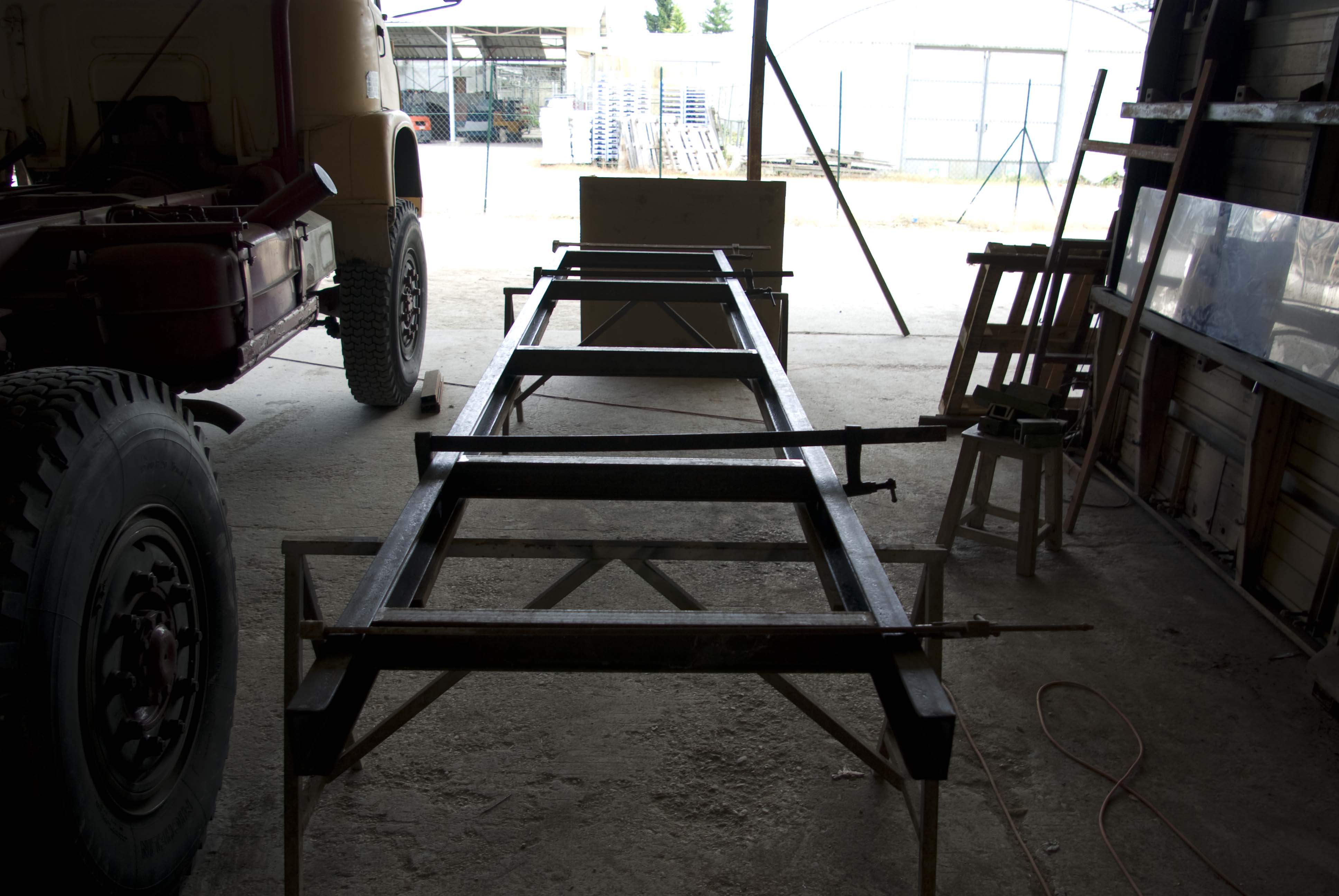

Bonjour tout le monde!!! Comment ça va? j'espère que les vacances se passent bien, et que les différents projets camions aussi!
Moi j'ai enfin commencé à monter ma caisse sur le camion. Alors j'aurais besoin d'avis d'experts sur ce sujet. Je sais que Chips à monter sa caisse la M59 sur son plateau et je crois que Calou a monté la sienne à l'aide d'un faux châssis. Moi j'ai opter pour la deuxième option.
Mais voila comme me l'avais dit Olivier, le châssis de la M59 ne correspondait pas, je l'ai donc enlevé et j'ai commencé à fabriquer un faux châssis avec deux longerons en U de 100 par 50 mm avec 5 traverse de 80 par 40 pour qu'il soit bien rigide.
Mais la question qui se pose est: Est il nécessaire de faire un châssis 3 points voir en diamant pour que la caisse ne vrille pas lors des croisement de pont? Je sais que pour une caisse polyfond c'est obligé car la caisse n'est pas assez rigide, mais dans le cas d'une M59 caisse acier, pensée par les militaire pour aller sur un camion 4x4 (Simca) je me demande s'il fau?
Moi j'avais l'intention de la monter directement sur les U existants en remettants des U sur mes longerons comme le montage du plateau d'origine. Je me dis que si Chips a monté sa caisse directement sur le plateau elle doit donc subir les même contraintes que le plateau lors des croisement de Ponts. Sachant que la caisse était montée elle aussi en direct sans châssis 3 points d'origine sur le Simca est l'aménagement intérieur n'avait pas l'air d'avoir bougé même lors de variation du châssis donc logiquement elle peut être remontée pareille?
Pour Calou, je ne sais pas comment il a fait pour la monter sans le plateau, donc si quelqu'un sait comment il l'a monté ou si la M59 peut être montée sans châssis 3 points, je veux bien quelques explication!!! je mets quelques photos pour explication: 1 du faux châssis et une autre de la caisse en question!

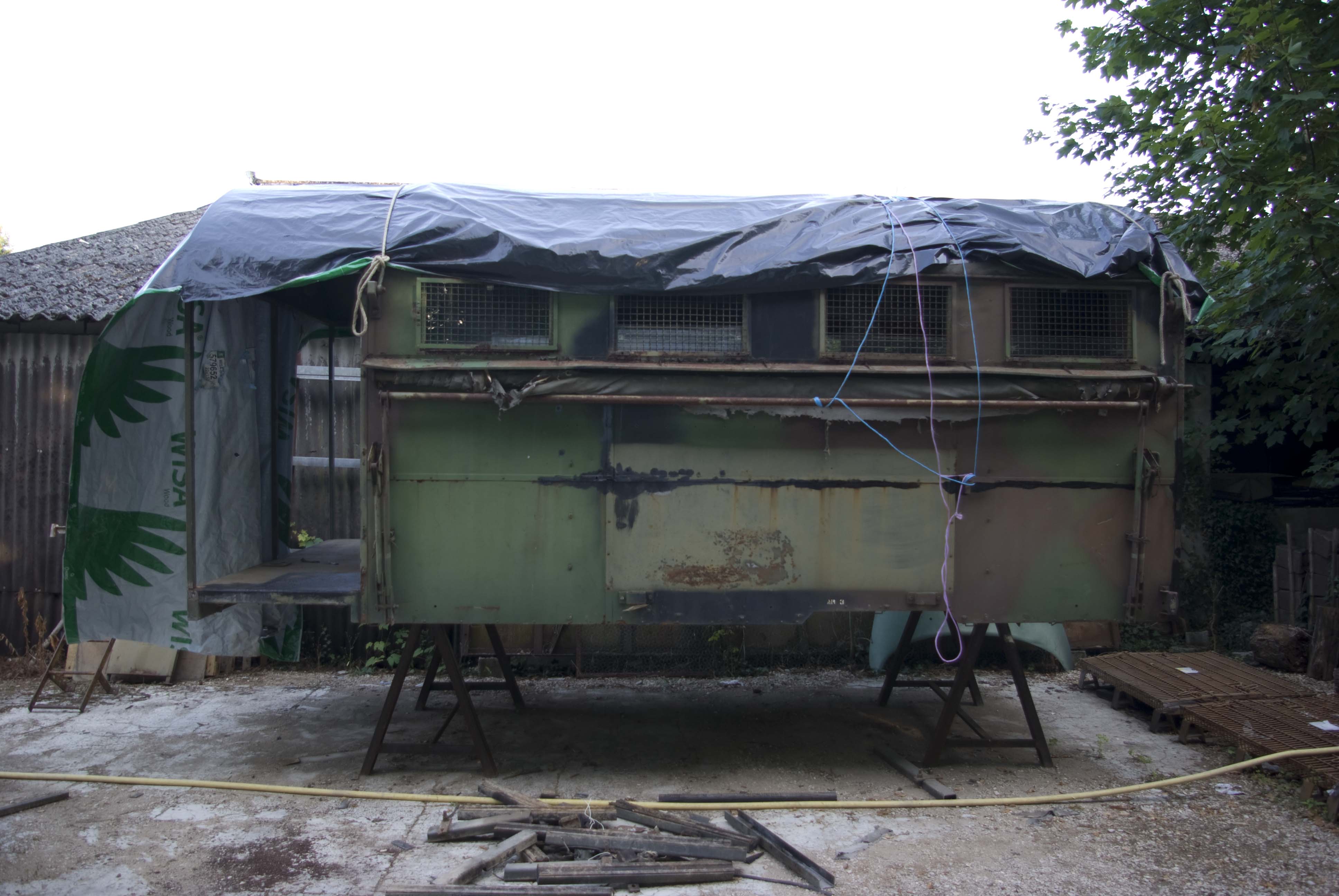

La caisse M59
Le faux châssis

salut a toi si mon avis peu être utile je pense que le châssis du trm est assey rigide pour y monter la caisse en fix ou avec juste des ressors que tu trouvera chez les carrossier pl sur le premier poind de fixation derriere la cabine je pense que ses caisses militaire sont suffisament solide pour ce tipe de montage et surtout que c est une belle caisse pour un trm sinon bon courage pour la suite

Je ne sais plus si la caisse des sm8 en comporte un mais tu peux aussi mettre des longerons en bois entre châssis et faux châssis.
Re: Un pas de plus pour le tour du Monde!
le croisement de pont sur les trm4 est ... comment dire ... très léger
faut chercher les photos de tibo et de jo
en fouillant, trouvé les remarques de pacha, toy et Co
à lire ici
et cela m'a aussi fait penser que sur le 'tonton', le faux châssis est posé sur des petites cales en bois.
à lire ici
