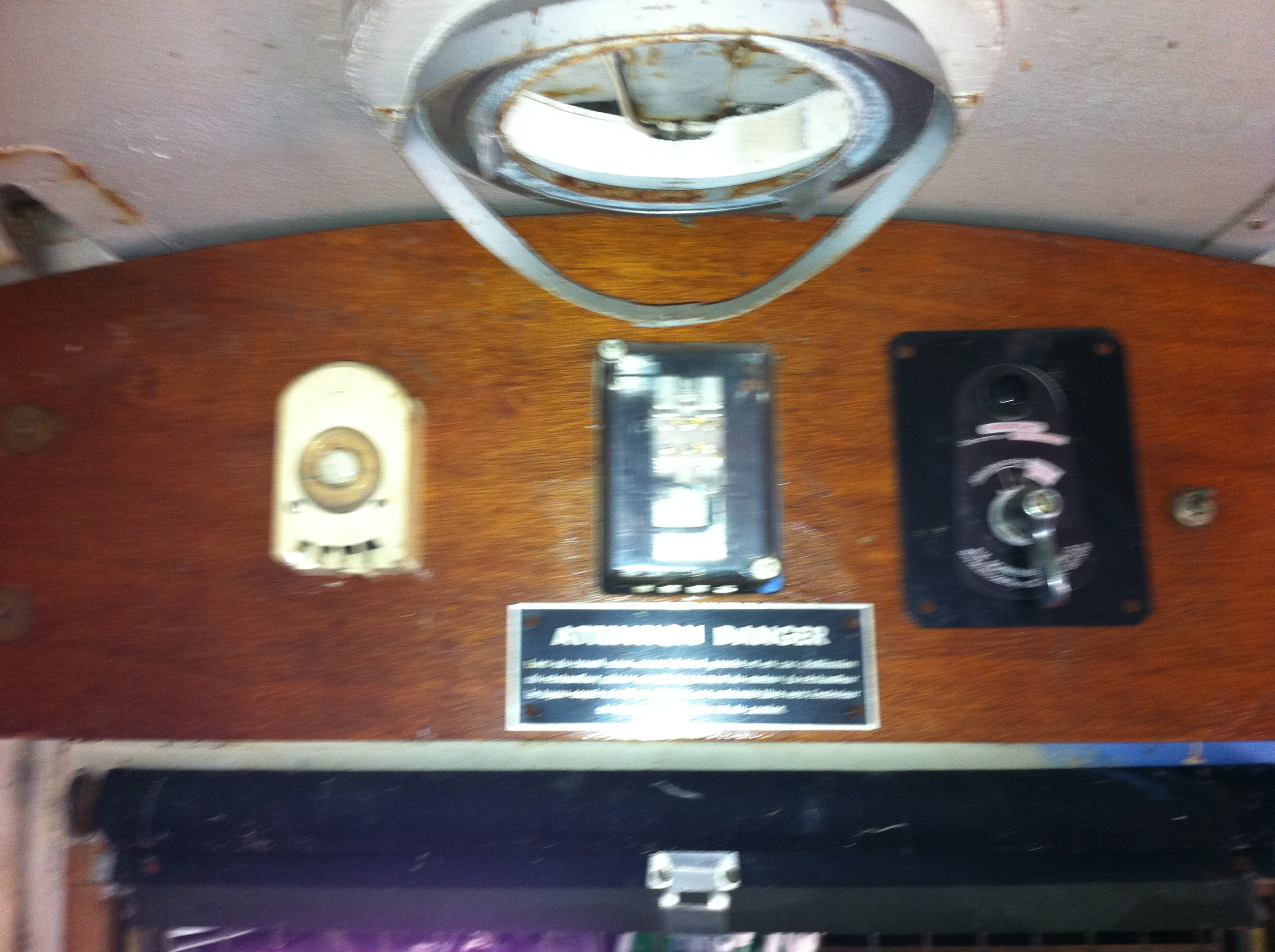

Youpi! Youpi! Youpi!!!! Today is a great day!!!!
Bon Oliv' 1000 mercis! Je te dois une bouteille! Donc, soit au petit gros 2014 (héhé, oui c'est loin avant que je soit prêt à le sortir) ou par la poste mais grâce à toi mon petit Cerbère (c'est le nom de mon TRM) aura une belle cellule M59 sur le dos!
Je suis allé la payer ce matin! Heureusement car le gars avait plusieurs personnes sur la liste d'attente. Alors voici les photos de ma petite cellule, y'a du boulot mais pour le prix ça vaut vraiment le coup! Elle a toujours son châssis d'origine, le bois dans le U est nickel! donc je pense virer mon plateau pour la monter directement dessus. Mais du coup, je sais pas si c'est gênant pour le VASP non spé?
L'intérieur est virer depuis la vente sauf l'électrique.
Voila les photos!
Voila les photos!
