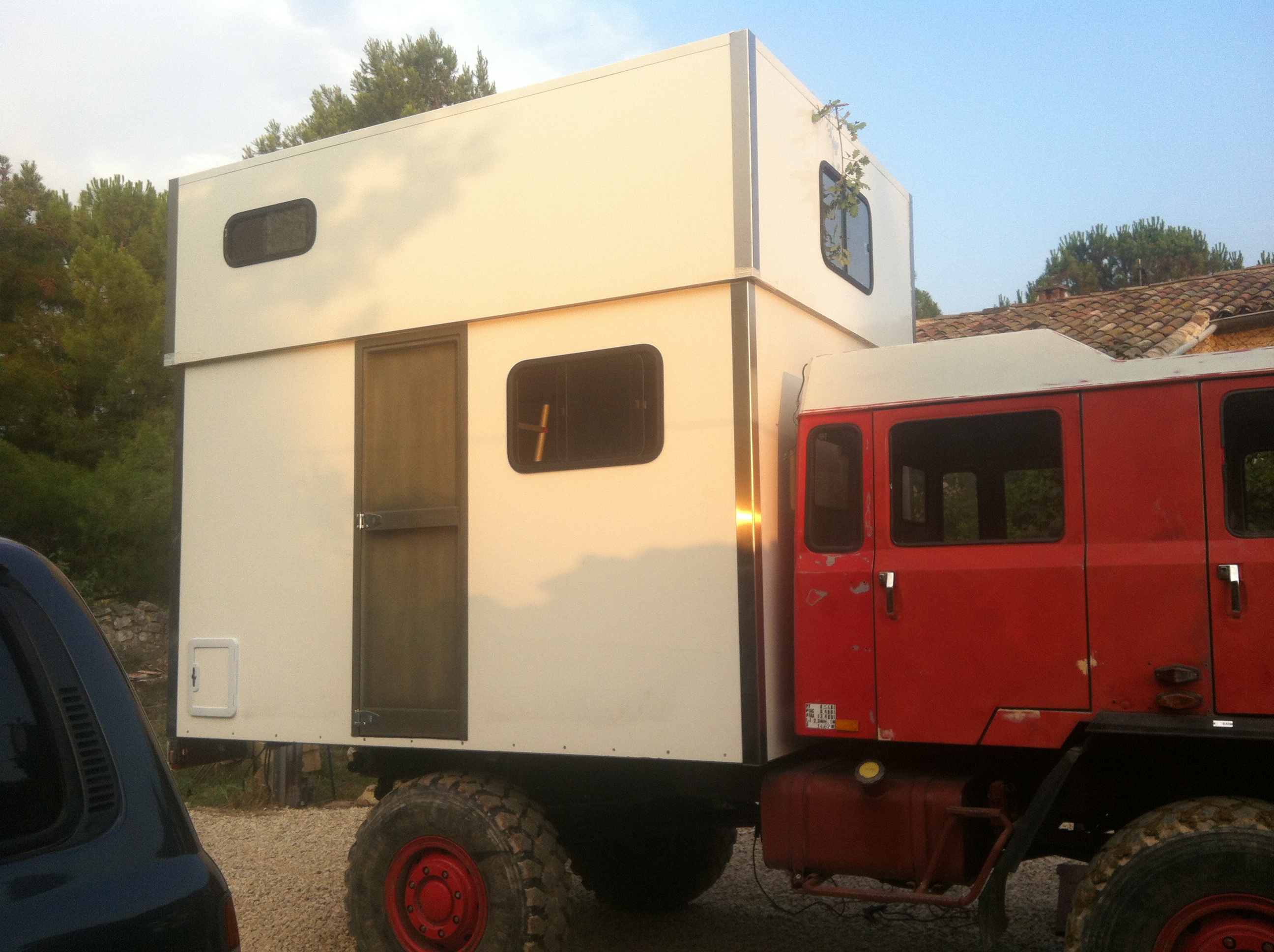

snowy a écrit :Salut
Super sa avance, pas comme moi!
ta structure et ton faux châssis sont d'une pièce? et après les panneaux son poser sur la structure métallique qui reste a l'intérieur ?
C est sa, mais comme il va avoir un toit relevable, il y 4 vérin ( un à chaque angle) qui sont soudés
sur les tubes de la structure.
Et pour les cacher (les vérins ) on fixe des panneaux de bois.
Voili j espère que j ai été assez clair :D

snowy
Re: 80.17 double cab
Message par snowy »
oui tu a été assez clair
je suis intéresser par ton projet de toit ouvrant, et sur tour pour les verrins , et quelle épaisseur tes panneau polyfond?
si tu des plans photo pour cela sa sera avec plaisir, et prix des panneaux, verrin etc, tu eux me répondre en mp si tu veux
Merci A+

snowy a écrit :oui tu a été assez clair
Merci A+
J ai pas de plan :roll:
Ce que je peux te dire, c est que les panneaux ne sont pas en polyfond mais des panneaux qui font
De mémoire environs 8 cm d épaisseur qui sont fait de la peau,contreplaqué, isolant,contreplaqué,peau.
Pour ce qui est des verrins, ce sont des verrins que le carrossier utilise pour lever des toits de semie ou
Pour les camions de cirque et forrins ( il en fait beaucoup)
Le budget de la cellule vide avec le système de toit relevable et le passage en vasp caravane me revient
a un peu plus de 15 000€ ht.
Il faut rajouter l aménagement intérieur avec tout ce que sa comprend : meuble, élec, sanitaire, ....
Voili si tu as d autres questions et pour les photos je te ferais sa dans la semaine

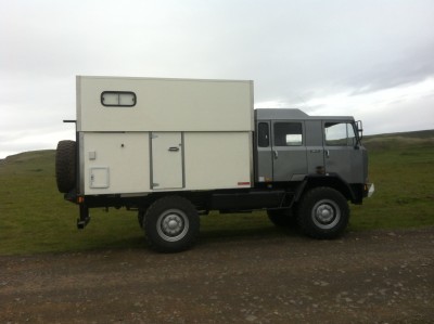

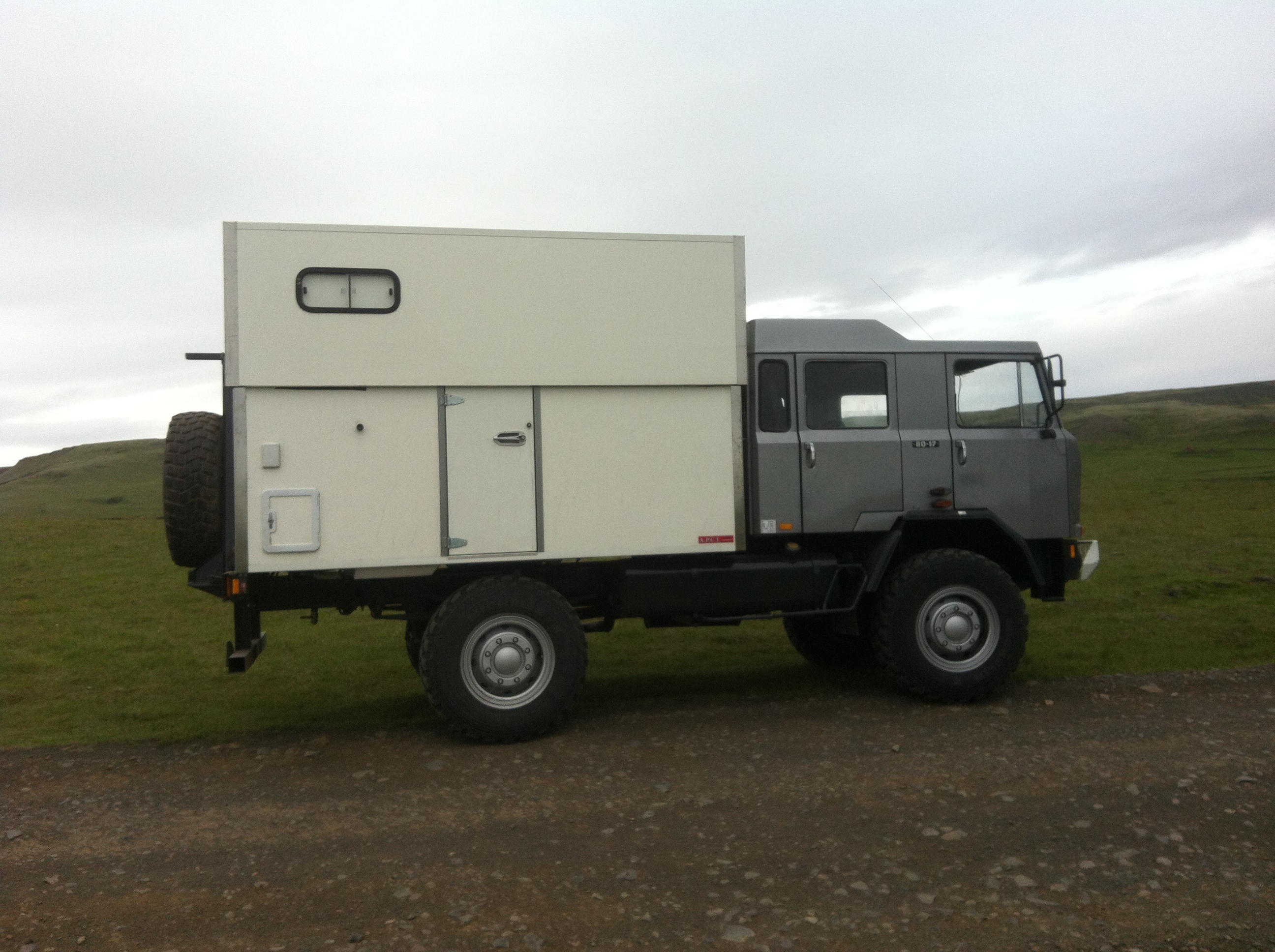

Bon il est fini dans les grandes lignes.
2 ou 3 choses à améliorer mais dans les grandes lignes c' est bon
Je lai terminé la veille du départ pour l Iceland
le plancher
le plancher
