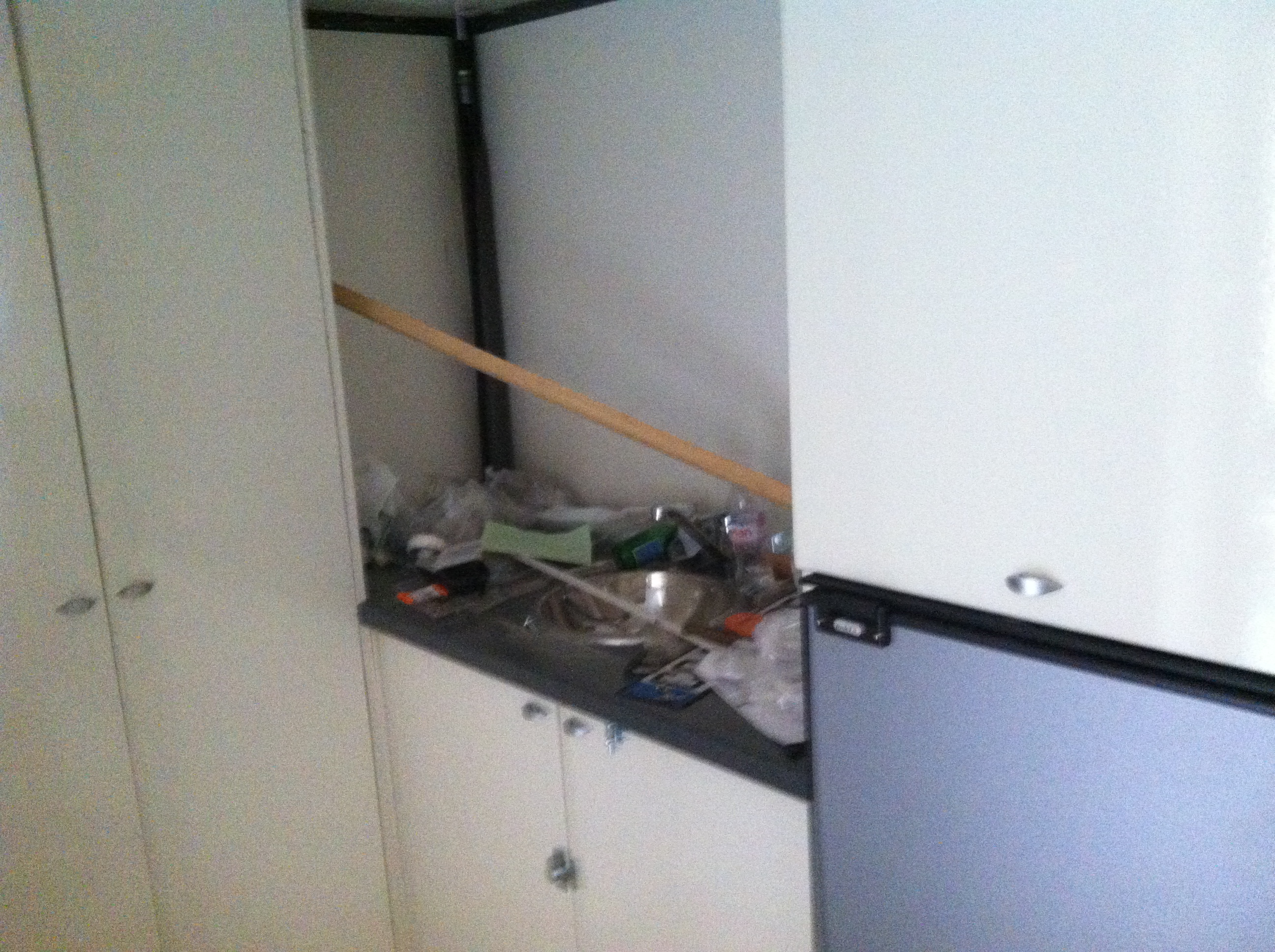

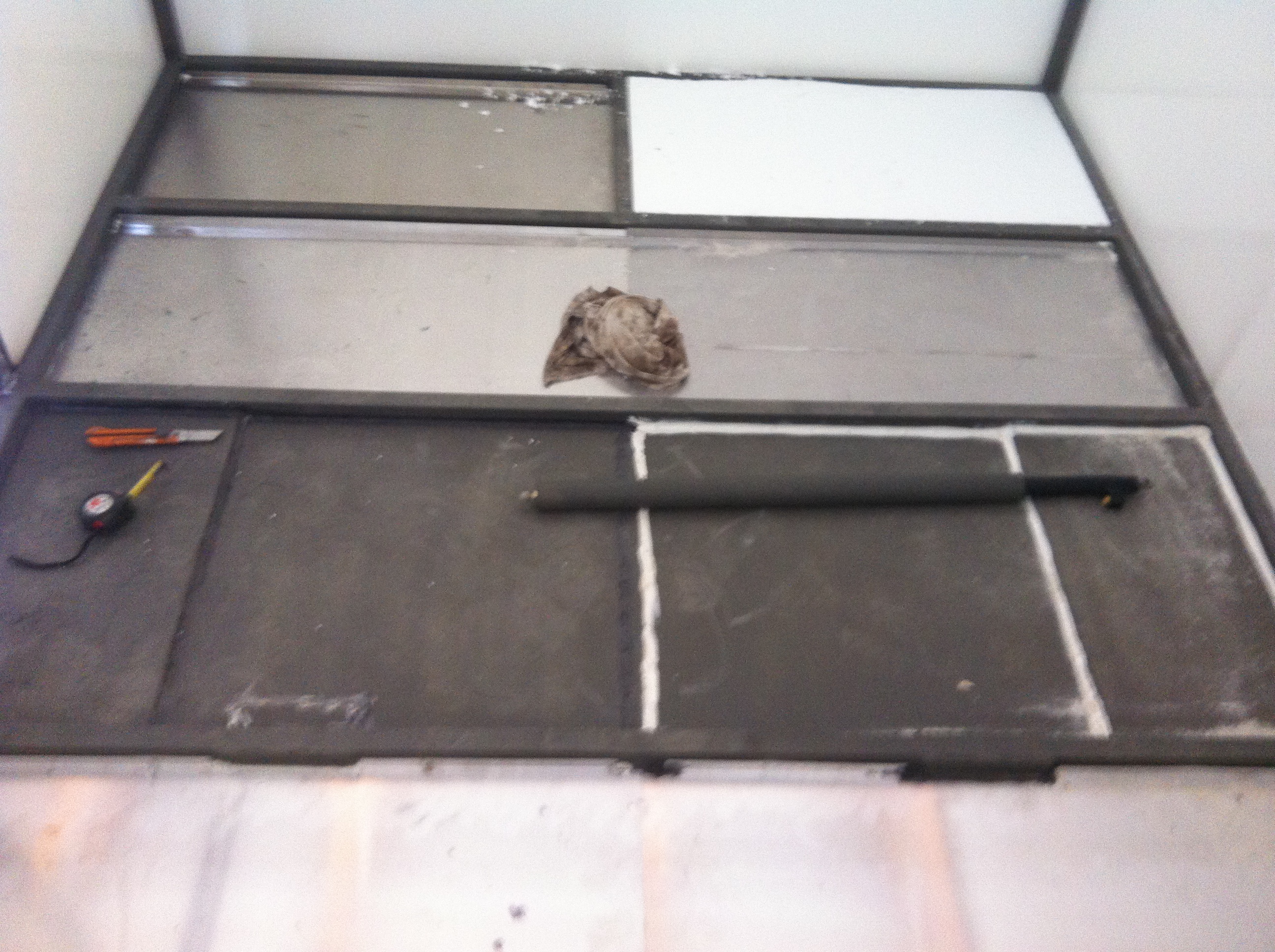

Bon il est fini dans les grandes lignes.
2 ou 3 choses à améliorer mais dans les grandes lignes c' est bon
Je lai terminé la veille du départ pour l Iceland
le plancher
le plancher
