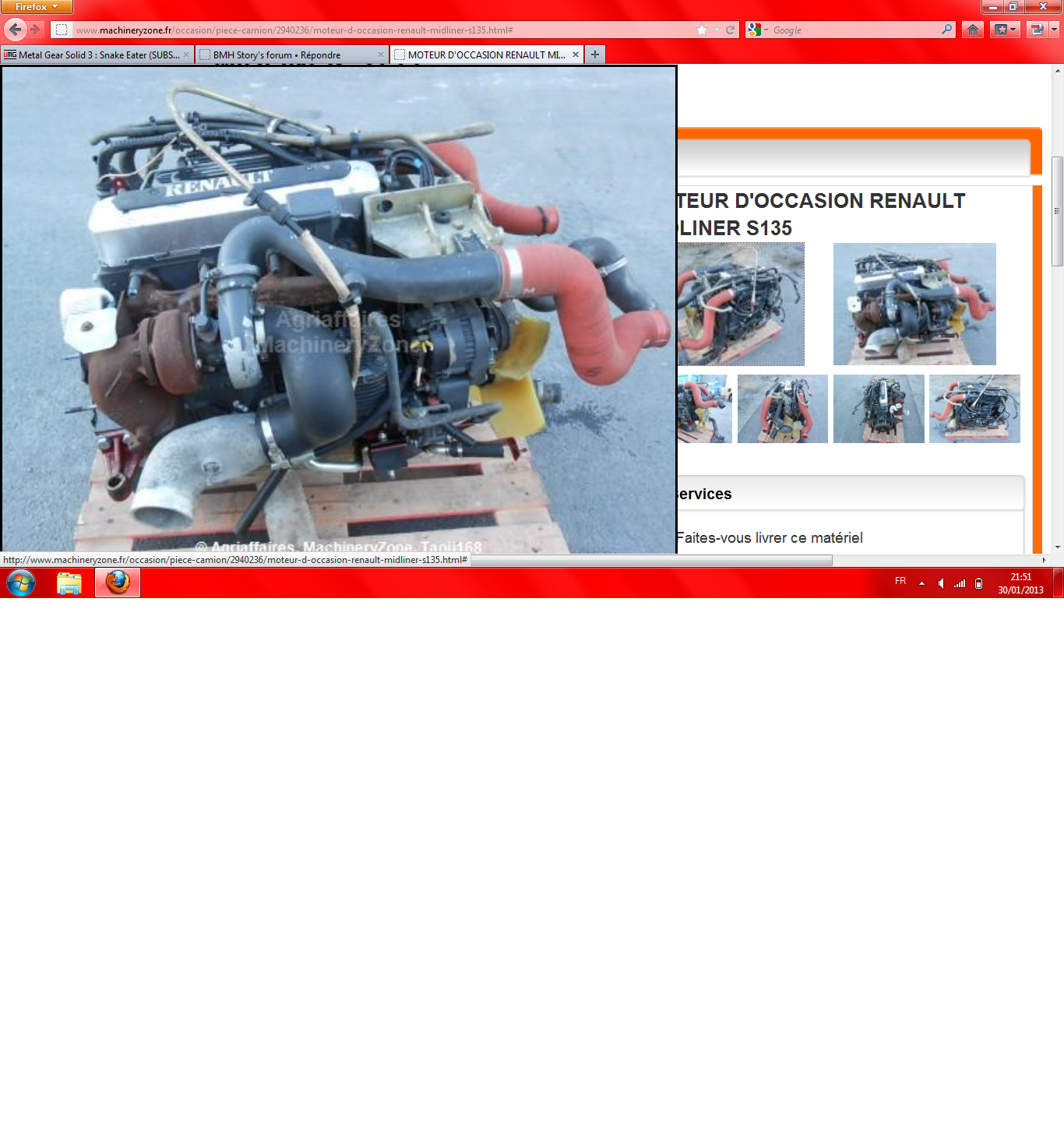

Y'as pas de 4 cyl de ~140cv dans la gamme ?
Messages : 5053
Re: Comment booster un TRM 2000??
si il y a les midliner s135 qui sont en 4 cylindre mais je crois que s'est en fait un perkins......
voila le lien vers l'annonce....pas donné le bordel.... :?
http://www.machineryzone.fr/occasion/pi ... -s135.html

come 09 a écrit :en tout ca s'est sur que le 797 ou 798 passe a l'aise renault a simplement reculer le 720 vers l'arrière,suffit de voir l'espace entre le ventilo et le radiateur (qui est d’ailleurs le même que sur le s130 :mrgreen: )
il n'y a même pas a changer le radiateur avec un mids alors ....
mais j'insiste vraiment sur le fait que je trouve dommage de monter un 798 !hé oui j'en démord pas :mrgreen: :mrgreen: :lol: :lol:
ils sont rare, le prix d'achat sera au dessus d'un moteur de m140 ,fragile (vielle conception base 597 pas 797 !! c'est l’ancêtre du mids) et ils ont moins de couple qu'un mids
de plus un mids est bien plus courant on en trouve partout pour la pièce et reste toujours (et j’insiste bien la dessus) upgradable (de 140 ch a 180ch mini)
pour le perkins oui il sont bien monté sur les midliner il me semble que c'est les s100,s120
( j'ai jamais entendu parler de s135 :shock: )
mais bof bof, ca reste du perkins ...
