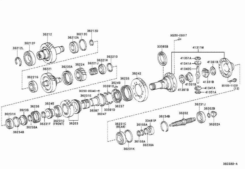

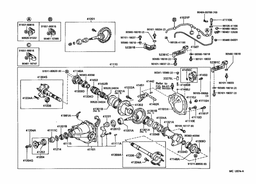

Le blocage des diff comem sur les autre toyota: fourchette et crabo, 41451 et 41453
http://img.partscat.ru/new/auto/L/a3/a3 ... db8faa.png

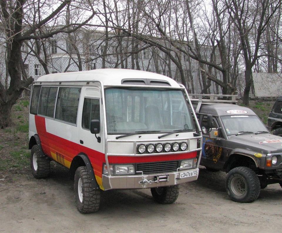

Pour le Dyna/coaster full specs mega cruiser, il y en aurais que 9 de produit??, mais quel bête ca aurai fait pour les fan de petit camion 4x4.
http://www.markerink.org/WJM/HTML/Dyna-4wd_BU297/
Celui si il y en aurai eu en gros 44.
http://www.markerink.org/WJM/HTML/Coast ... o-jp_1.jpg

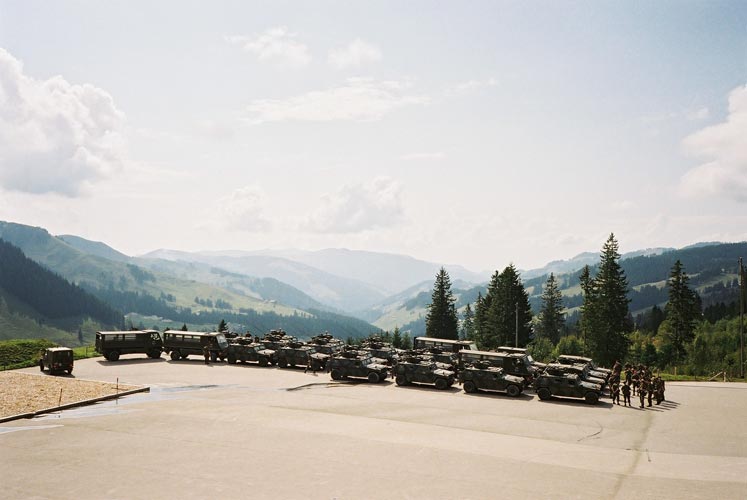

Il y a aussi ce petit camion militaire sur base de megacruiser:
http://forum.ih8mud.com/attachment.php? ... 1291871735
http://forum.ih8mud.com/attachment.php? ... 1291871847

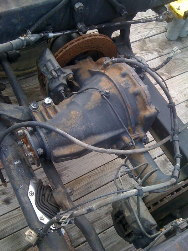

Photo des berceaux de pont qui se boulonnent complètement au châssis donc assez facilement interchangeable
http://forum.ih8mud.com/attachment.php? ... 1307395459

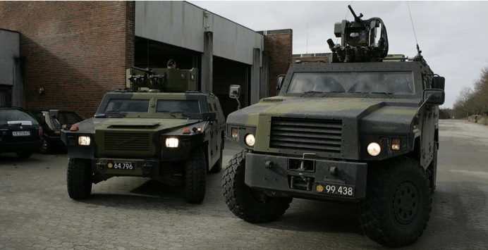

Ok, pour l'histoire de la 205, c'est pas une question de capacité, mais une question de taille. Pour avoir conduit Humvee et Duro à l'armée, je connais bien les gabaris respectifs. Le Duro étant plus grand, 205 n'est pas le terme que j'aurais utilisé!
Eagle (blindé donc plus gros que le humvee) et Duro I bâchés
Tu dois confondre avec un pinz :lol:
Pour l'échelle chère à Hyppo.... Un eagle I (châssis humvee) et Eagle IV (châssis Duro III), là ça fait 205!!! :mrgreen:

Je serais curieux de voir un coaster sur le châssis du cruiser. Je connais pas. Mais l'un étant plus large et court que l'autre plus long... et étroit....
sans parler des roues jumelée etc...
EDIT: joliiii le dyna en châssis mega... làa ça me parle! Mais je vois le le coaster.... celui raccourci?

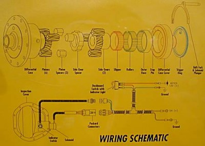

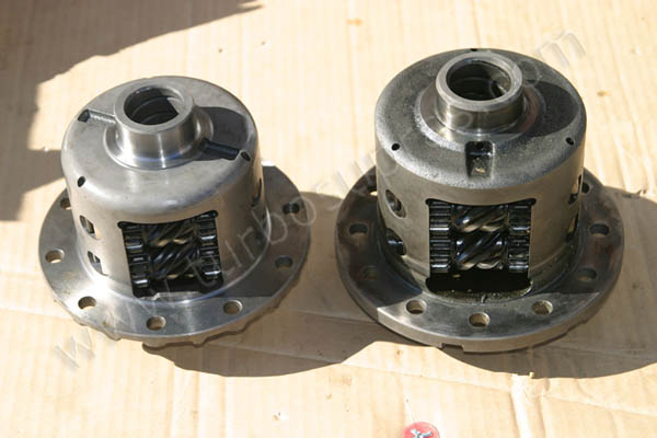

S'il est très clair que le mega à un blocage de diff tout à fait standart dans le transfert, je doute encore pour les ponts. Différentes versions??
Sur l'éclaté du diff central on voit bien les satellites, donc pas torsen.

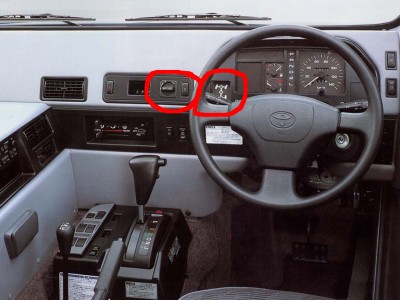

Avec la commande de blocage typique toy..... mais aussi au tableau les témoins pour 3 blocages!
Ok, si on voit bien sur tes photos de pont et sur l'éclaté qu'il y a un blocage, rien ne dit qu'ils s'agissent de Torsen!
Puisque non détaillé.
A ma connaissance il n'y a pas de Torsen + blocage sur crabe (par contrainte technique je crois)
Il y a bien un proto de truetrack (inspiré torsen) avec un blocage à commande électrique...
Mais depuis le rachat de Tracktech par Eaton, plus de trace de la chose...
malheureusement les truetrack sont (était??) limités au 33"

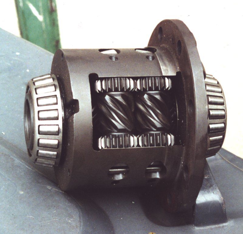

Si je suis convaincu que les diffs type Torsen sont l'armes ultimes sur piste (je ne parle pas d'électronique), en franchissement hard rien ne vaut le bloc.
Tu penses donc que ça m'intéresse!! J'ai un petit proto qui s'en prendrait bien 3!!
Si l'alternative électronique consiste à monter un ESP, ce dernier à quand même des limitations dans des cas particuliers.
Donc oui, plus d'infos sur ces mystérieux diff ferait avancer le schimili buick :wink:

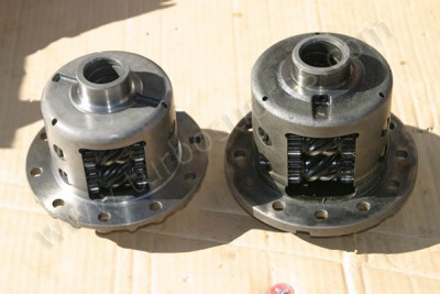

les eclates toy sont assez precis en generale, et tu vois bien la forme du carter de differentiel (grande ouverture pour les pinions et pas de trou pour l'axe de satellite

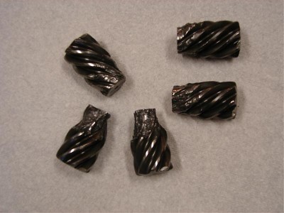

Torsen toyota en 8 pouces 8.4 pouce sur les supra, le 8 pouce est utilisable avec des roulement speciaux sur les carter de pont toy landcruiser en 8 pouces
), c'est bien un torsen, + sur les docs tech il est mentionne torsen. C'est très sûrement la même base de torsen que celui des celica GTfour (torsen arriere en 7.5 pouces).
La boite de transfert a un diff ouvert, peut être un visco coupleur sur les versions civil.
Pour ce qui est des petits camions, je suis pas sur que le fuso soit bien meilleur qu'un iveco ou un sprinter mantra par exemple, Du moins pour une utilisation loisir et grande ballade.
Ca fait aussi un bout que je suis les NPS isuzu et fuso 4x4, beaucoups d'infos et echanges sur le forum expedition portal, et une boite specialisee en australie, allterrainwarrior, rien qu'au niveau des suspension, d'origine c'est la cata. Le dyna4x4 sur base cruiser est un autre monde mais introuvable donc faut faire avec ce qu'on trouve.
On a quoi en europe aujourd'hui dans la categorie, du bremach, du dailly 4x4 (j'aime bien), du krafter 4 motion (idem mantra, j'aime beaucoups sauf le moulin 2l VW et boite meca sur cet engin), du sprinter sauce mercedes avec un petit v6 de 3L et BA 8) , sauce iglhaut, obereigner, achleitner 8) mantra 8) , et quelques US comme Whitefeather et un islandais (ces 2 derniers, homologation on oubli, les autre, :roll: peut être jouable)..quoi d'autre, du dangel :lol: , du transporter 4 motion revu Seikel et quelques rare bête en occas, pas toujours homologable...Duro :cry: :cry:
Pour ce qui est de ton proto, tu cherche des ponts? as tu une idée de ce que tu cherche, rapport de pont, diametre des arbres etc.
J'ai recolte pas mal d'infos sur des pont toyota mais en IRS, comme sur les Hiace par exemple (il y a même une version renforce pour une copy chinoise motorise en 2.8L cummins a gros couple). Sinon il y a l'option Ford 9", c'est très bien, solide et pas cher en pièces us avec tout type de ratio dispo, de diff, de carter plus ou moins renforce et voir de carter inverse et pinion a taille inverse egalement, bref, le 9" est une super base pour proto.

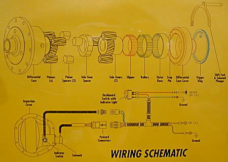

le truetrac a blocage dont tu parle etait commercialise sous le nom de electrac, mais n'a pas perce, les street guy n'ont pas besoin du bloc, et les fan de tt, ne cherchent pas a comprendre le benefice d'un torsen, domage, il n'a été fait que pour les dana 44 et 60 de memoire.
J'ai eu 2 truetrac sur mon precedent toy, un vrais regale, sur tu part sur du pont toy, n'hesite pas, ils sont très bien.
Pour du ford en 9", tu as Wavetrac aux US, la c'est du super haut de gamme tip top le pied en trosen pre-charge :wink: :lol: .
Tu as aussi la famille voiture du peuple :lol: , les ponts arriere de tiguan et autre 4 motion petite taille , tu vire l'haldex et tu as déjà un pinion a rotation inverse aux boite classique, un peu plus solide tu as le pont arriere des transpo T5 4 motion, et en plus dispo avec le bloc. Wavetrac fait un torsen arriere pour les diff arriere de audi A3 et audi TT, iden tiguan et toute la famille VW. Le rapport de pont de ce diff est de 1.6:1 ca peu être bien pour des ponts portique a grosse reduction.
Les ponts arriere de A6 et A8 quatro peuvent aussi être intéressant et wavetrac a aussi quelque chose pour heux :wink:
Leo, si tu as besoin de plus d'info ou de photos de ces ponts, fait moi signe :wink:

Pis y'a déjà des torsen dedans... la discussion aujourd'hui est de monter un ESP comme sur les DuroII.
Mais l'esp perd la boule lorsque les 2 roues en diagonales quittent le sol.... ça vous dis rien?
Mon ingé dudu est fan du tout auto, mais je verrais bien un petit bouton pour les sitations extrêmes.
Le pied gauche sur la pédale de frein marche aussi, mais pas simple a doser.
Je serais donc pas contre un chtit bloc électrique de type Truetracelectrac je dirais pas non par contre!
l'arme ultime à mes yeux!
Mais je modifierais pas les ponts pour ça.... un truc plug and play y'a pas? :lol:

Oui comme j'ai dit plus haut, le mega c'est barre de torsion et torsion + combine a l'arriere. Les barre de torsion quand bien concu ca marche super bien, d'ailleurs pas mal de vehicule militaire y reviennent et certain pros de la suspension les classe dans les produit parmis les plus fiable.
Le coups du frein du pied gauche avec les torsen, c'est un coups a prendre, sur mon toy avec la boite meca c'etait pas le plus simple mais on s'y fait et ca bloc aussi bien qu'un bloc meca, mais c'a n'empeche pas de tourner :wink: , gros plus en trial. Avec la boite auto ca doit pas être bien difficile :idea: , non :?:
Pour le coups de l'esp en croisement de pont, il te faut peut être regarder du cote des petit 4x4. J'ai essaye perso un SUV sangyong il y a 3 semaines ici en chine, le Korando et le vendeur a été cool et m'a l'aisse le prendre en TT, j'ai vraiment été surpris, demarage en cote roue en l'air, il faut une lichette de gaz pour le faire declencher et ca repart, impressionnant. Ca marche encore mieu si tu n'est pas complètement a l'arrêt, j'ai repris le même passage en roulant au pas..(boite CVT bloque en premiere), le système parait encore plus sensible.
Apperement les dernier grand vitara aurrais aussi un système hyper efficasse celon les utilisateurs. De plus selon si l'on des active l'ESP dans le traction contrôle, les gaz ne sont pas coupe, ce qui evite de perdre sont elant comme avec la majoritee des système de traction et qui fait qu'au final on se retrouve plante dans des cituation ou en diff ouvert avec un poils d'elan on serait passe.
Il y a 2 ans j'ai vu en direct un essais de merco GLK sur un terrain prive avec forte rampe et gros croisement de pont (de toute maniere il ne faut pas grand chose pour lever les roues sur ces SUV), dans un rampe a 35++ degree, a l'arrêt il ne repartait pas, mais pris au pas sans s'arrete, il passait grace au traction contrôle ou un truc dans le genre de chez merco. Ils ont tous des noms different mais font la même chose.
mais pour arriver a reintegrer ca dans un autre vehicule...ca risque de ne pas être tout simple car en generale ils sont aussi connecte a l'ECU moteur :evil:

Pour la postérité je mets aussi les images du coaster (raccourci?) avec le châssis du méga....
Y'a pluqu'à étudier une rallonge de châssis....

D'ailleurs à propos du Torsen et du truetrack, j'aimerais juste revenir sur un truc, car si ça ressemble, c'est pas tout à fait la même chose.
Un Torsen (t1), c'est ça:
Si on voit bien deux des "planétaires" hélicoïdaux, on voit aussi bien leurs extrémité en taille droite, qui bloque le diff en utilisation normale.
Un truetrack, c'est fait comme ça:
print_screen 2013-02-16 à 17.40.41.jpg (21.07 Kio) Vu 30574 fois
s'il y a bien le même phénomène qui est utilisé, ce n'est que sur une partie du "planétaire", et il n'y a pas les tailles droites.... donc beaucoup d'efforts sur une partie seulement.... ce qui peut donner ça.

Sur le Mega un truc m'intrigue, sur ta photo du pont, je n'arrive pas à me rendre compte (à cause du blocage) si l'arbre d'arrivée est centré ou pas.
syche
Outilleur
Outilleur
Messages : 41
Enregistré le : 30 juil. 2012 02:43
Re: Toyota Coaster ( bus 4x4)
Message par syche »
Bonjour.
La boite de transfert des 80 auto est a visco. mais les boite visco et sont sont les memes pour ce qui est de la connection entre le transfer et la boite.
C'est la même boite qui est utilise sur les crafter 4 motion de memoire, mais peut être sans le visco.
La majoritee des boite de transfer de 80 monte avec boite auto ont la prise de force, rapport 1:1 par rapport a la boite de vitesse, ca peu être intéressant pour un prise de force hydraulique et un treuil sur ton engin de course.
Les ponts de mega ont un offset a droite comme les 80.
