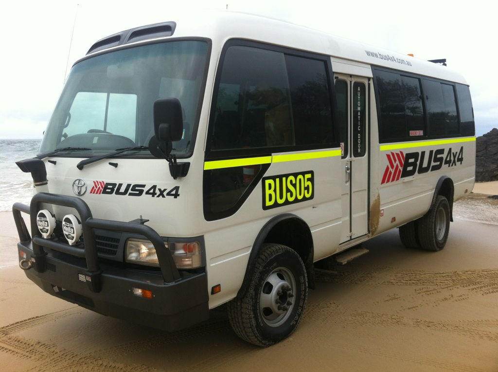

Allez, un petit Google et j'arrive en Australie...
http://www.bus4x4.com.au/toyota-coaster/

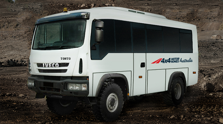

Tant qu'a faire, pourquoi ne pas prendre le Tonto (280 HP - 210 KW) ?
http://www.bus4x4.com.au/4x4-tonto-motorhome/
Bonne cogitation...

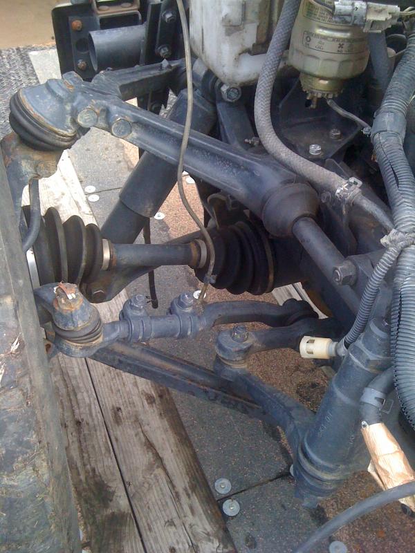

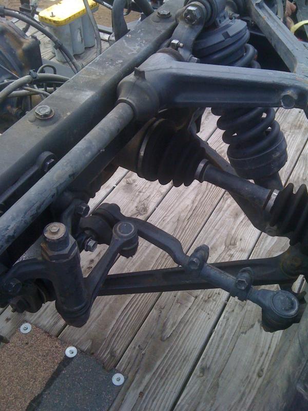

>>>>>>>>> update, je rajoute des photo, sur celle du pont on voit bien le petit moteur electrique sur l'arriere du carter de pont, typique des bloc toyota.
