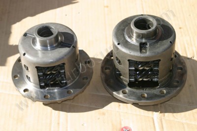

les eclates toy sont assez precis en generale, et tu vois bien la forme du carter de differentiel (grande ouverture pour les pinions et pas de trou pour l'axe de satellite
Torsen toyota en 8 pouces 8.4 pouce sur les supra, le 8 pouce est utilisable avec des roulement speciaux sur les carter de pont toy landcruiser en 8 pouces
), c'est bien un torsen, + sur les docs tech il est mentionne torsen. C'est très sûrement la même base de torsen que celui des celica GTfour (torsen arriere en 7.5 pouces).

le truetrac a blocage dont tu parle etait commercialise sous le nom de electrac, mais n'a pas perce, les street guy n'ont pas besoin du bloc, et les fan de tt, ne cherchent pas a comprendre le benefice d'un torsen, domage, il n'a été fait que pour les dana 44 et 60 de memoire.
J'ai eu 2 truetrac sur mon precedent toy, un vrais regale, sur tu part sur du pont toy, n'hesite pas, ils sont très bien.
Pour du ford en 9", tu as Wavetrac aux US, la c'est du super haut de gamme tip top le pied en trosen pre-charge :wink: :lol: .
Tu as aussi la famille voiture du peuple :lol: , les ponts arriere de tiguan et autre 4 motion petite taille , tu vire l'haldex et tu as déjà un pinion a rotation inverse aux boite classique, un peu plus solide tu as le pont arriere des transpo T5 4 motion, et en plus dispo avec le bloc. Wavetrac fait un torsen arriere pour les diff arriere de audi A3 et audi TT, iden tiguan et toute la famille VW. Le rapport de pont de ce diff est de 1.6:1 ca peu être bien pour des ponts portique a grosse reduction.
Les ponts arriere de A6 et A8 quatro peuvent aussi être intéressant et wavetrac a aussi quelque chose pour heux :wink:

Pis y'a déjà des torsen dedans... la discussion aujourd'hui est de monter un ESP comme sur les DuroII.
Mais l'esp perd la boule lorsque les 2 roues en diagonales quittent le sol.... ça vous dis rien?
Mon ingé dudu est fan du tout auto, mais je verrais bien un petit bouton pour les sitations extrêmes.
Le pied gauche sur la pédale de frein marche aussi, mais pas simple a doser.
Je serais donc pas contre un chtit bloc électrique de type Truetracelectrac je dirais pas non par contre!
l'arme ultime à mes yeux!
Mais je modifierais pas les ponts pour ça.... un truc plug and play y'a pas? :lol:

Oui comme j'ai dit plus haut, le mega c'est barre de torsion et torsion + combine a l'arriere. Les barre de torsion quand bien concu ca marche super bien, d'ailleurs pas mal de vehicule militaire y reviennent et certain pros de la suspension les classe dans les produit parmis les plus fiable.
Le coups du frein du pied gauche avec les torsen, c'est un coups a prendre, sur mon toy avec la boite meca c'etait pas le plus simple mais on s'y fait et ca bloc aussi bien qu'un bloc meca, mais c'a n'empeche pas de tourner :wink: , gros plus en trial. Avec la boite auto ca doit pas être bien difficile :idea: , non :?:
Pour le coups de l'esp en croisement de pont, il te faut peut être regarder du cote des petit 4x4. J'ai essaye perso un SUV sangyong il y a 3 semaines ici en chine, le Korando et le vendeur a été cool et m'a l'aisse le prendre en TT, j'ai vraiment été surpris, demarage en cote roue en l'air, il faut une lichette de gaz pour le faire declencher et ca repart, impressionnant. Ca marche encore mieu si tu n'est pas complètement a l'arrêt, j'ai repris le même passage en roulant au pas..(boite CVT bloque en premiere), le système parait encore plus sensible.

Je suis admiratif, encore une fois, de toyota qui monte des torsen plus des blocage (ils ont tout compris, mais pourquoi pas le central? à cause des 4 roues directrices?).
Ca me fout sur le cul, cette compréhension du "tout mécanique" qui restera toujours un plus vu les marchés de toyota.

syche a écrit :Pour le diff central open au lieu d'un torsen, ca ne me pose pas plus de problème que ca, je pense pas qu'un torsen central apporte un enorme plus en motricitee, en revenche sur les pont oui.
Je ne suis pas d'accord avec toi.
Toutes les voitures un poil performante (d'ailleurs aussi le HDJ80 à un moment) ont des sytèmes de diff central à viscocoupleur, à glissement limité, à.... électronique tout plein.
Justement pour transmettre au mieux la puissance.
C'est un dispositif de sécurité (piste rapide, route glissante) sans commune mesure avec un système à crabo ou diff libre.
Je trouve bien dommage qu'il n'y ait donc pas 3 torsen... vu qu'il y en a déjà 2!

D'ailleurs à propos du Torsen et du truetrack, j'aimerais juste revenir sur un truc, car si ça ressemble, c'est pas tout à fait la même chose.
Un Torsen (t1), c'est ça:
Si on voit bien deux des "planétaires" hélicoïdaux, on voit aussi bien leurs extrémité en taille droite, qui bloque le diff en utilisation normale.
Un truetrack, c'est fait comme ça:
print_screen 2013-02-16 à 17.40.41.jpg (21.07 Kio) Vu 30137 fois
s'il y a bien le même phénomène qui est utilisé, ce n'est que sur une partie du "planétaire", et il n'y a pas les tailles droites.... donc beaucoup d'efforts sur une partie seulement.... ce qui peut donner ça.

Le 15 B est un moteur plus solide que le HD ca c'est sur, c'est pour ca qu'il est monte sur le mega et sur les autres camion toyota. c'est un super moulin.
Concu comme les cummins et isuzu 4bd1T il sont fait pour encaisser et peuvent être booste deraisonblement :lol: . Le 6 cylindre a des possibilitee, sera moins dure pour les trasnmission (plus il y a de cylindre, moins les coups de piston sont dure pour les transmissions 8) , mais les composant interne ne sont pas de la même categorie entre les B et HD les B.
Coaster turbo, peut être en australie, mais je pense pas qu'il y en ai beaucoups, en HZ parcontre oui plein, mais ca doit ramer mechant. Le HZ et HD sont des moteurs assez different, injection indirect sur le hz, pas de librification de dessous de piston (refroidssement) et pleins de petit trucs.
le truetrac fonctionne comme un Torsen T2 avec un repport de couple de 3.5 pour les diff arriere et de l'ordre de 3 pour les diff avant, et ca marche d'enfert. (un T1 est meilleur, ils peuvent avoir un repport de couple jusqu'a 6.5 selon les modeles mais bon, pas dispo pour mon application et a 3.5 ca marchais déjà au dela de mes besoins) Au freinage moi j'ai vraiment senti une grosse difference en stabilitee (bien sensible sur un châssis court et en pneu mud), plus 1 roue d'un train qui bloque toute seule sur un freinage avec delestage, c'est sur que si tu bloque les 4, bloque c'est bloque, mais si tu dose un peu c'est vraiment bien.
T1 comme T2 ou autre, tous cassent, mais c'est rarement la faute du produit. Le truetrac a eu mauvaise pub au debut car ils avait 2 paires d'helicoils, par la suite ils sont passes a 3 paire et plus de problème (et les miens je peu te dire qu'ils on bosse :lol: ). Wavetrac a 4 paires d'helicoils + des disques de glissement limite pour la precharge, (un peu comme le T2R) avec la came centrale pour l'augmentation de la precontrainte des disque en cas de patinage sur couple nulle a une roue.
Un Torsen comme diff central, sur une sportive oui la je suis ok, mais c'est pas vraiment notre cas aussi bien en 4x4 qu'en camion je pense, le mega cruiser c'est pas un engins de course, mais un engin qui dois passer quelque soit le terrain, un peu comme un hummer ou un duro. Le humme ret le duro necessite le pieds gauche sur le frein en extreme, le mega, peu jouer soit avec le pieds gauche soit avec les bloc a 100%, une belle alternative
La ou les torsens sont vraiment rentable, aux prix qu'ils coutent, c'est dans les ponts, sur un 4x4 en TT je les vois beaucoups moins rentable qu'un diff ouvert avec bloc ou visco.
Les 4x4 modernes sont tous en visco ou torsen (les nouveau toy sont aussi en torsen central) car ca evite la casse chez ceux qui ne savent pas quand mettre le bloc central, ca leur evite de chatouiller le bouton quand il n'y en a pas besoin et surtout de ne pas l'oublie après.
Pour des puristes, 3 torsen oui (mais le central a blocage a 100% en plus)
J'ai pas accès a youtube pour vous mettre le lien mais il y a un video d'un mega cruiser blanc russe en action dans la neige en TT avec les roues arriere directrice, le mec envoyais assez fort entre les arbres et ca tournais nickel, ca doit quand même faire drôle a conduire :lol: .
Il y a aussi une belle video avec des audi quatro, torsen centrale, VS autre système qui montre les faiblesse du torsen centrale par rapport a un bloc, un visco ou un 4 motion Haldex, quand les 2 roues d'un même essieu sont sans adherance, c'est pousser le visse mais c'etait bien demonstratif.
