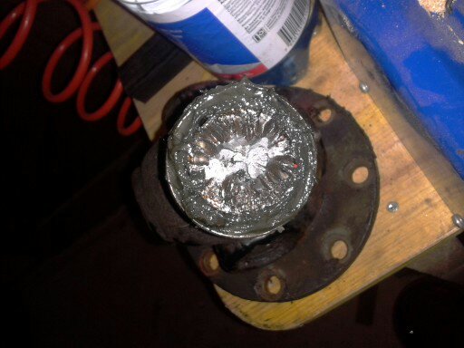

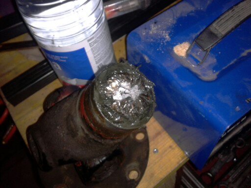

snowy
Re: "Le Roots fait des siennes" Problème de vitesse
Message par snowy »
Bonsoir voila la photo du verdicte arbre entre la BV et la BT il est bien casser :!: :( :roll: :oops: :twisted: :twisted: :twisted:
En image sa donne ça
Prochaine étape démontage des cardans qui relie la BT aux ponts avant et arrière pour contrôler que tout tourne bien dedans et sans bruit et aussi pour le remorquer dans l'atelier, puis vidange de la BT et des ponts puis la BV, quelle huile utiliser pour ces boites et quelle quantiter?
Merci A+
Message par gradateur »
ha ouais quand même... :evil:
c'est pas une petite pièce que tu as cassé!
je ne pense pas que cela soit "normalement" possible avec la force d'un moteur, la section de la barre est bien trop importante!
il devait y avoir une fragilité, c'est carrément étonnant. :shock:
snowy
Message par snowy »
Bonjour à tous
Est il possible que j'ai merdé avec un des blocage?
J'aurais pu le casser comme ça cette arbre?
Bonne journée à tous

Un vieux mécano me dit qu il est possible que ce soit l'embrayage qui soit raid et que c'est pour ça que quand j'ai lâché la pédale il n'a pas caler
il pense que l'embrayage a patiné et recrocher :?:
Modifié en dernier par snowy le 19 oct. 2013 22:36, modifié 2 fois.

Je dirais aussi Reno-cardan...
Le mec est une mine, hyper sympa et débrouillard.
D'où tiens-tu ton tarif?
Ca me parait ma fois pas trop élevé pour la suisse...
Plus prêt de chez toi tu peux aussi essayer le garage gattoni.
http://garage-gattoni.ch/
Mais ça te reviendra certainement pas moins cher.
As tu pensé (regardé la possibilité, on voit mal sur l'image) de ressouder la pièce, voir un petit coup au tour?
Est-ce que les 400.- c'est pour une pièce neuve ou juste la réparation?
Si c'est une réparation je te conseillerais de faire démonter les croisillons, de contrôler les porter et les aiguilles, voir de les changer.
Si tu pars sur une pièce neuve mais que tu attends les finances, je peux toujours essayer de te la ressouder pour bouger ton camion....

Le garage gattoni est pas mal aussi
Pour ce qui est de ton embrayage je pense que tu n'a pas de soucis à te faire
Si il était en bout de course il aurait patiné avant de mordre et il n aurait pas casse ta tansmission
Pour rentrer le cam tu peut toujours faire tourner la boite de transfert à la main
Mais je préfère avoir l idée que. D être obligé de le faire
Courage

Est-ce que les 400.- c'est pour une pièce neuve ou juste la réparation? UN gars qui bricole de l'agricole ma aussi donner l'adresse de reno cardan et ma di que our réparer un cardans qui a casser en 2 sur un tracteur lui a couter environ 400 frs :oops:
As tu pensé (regardé la possibilité, on voit mal sur l'image) de ressouder la pièce, voir un petit coup au tour? Pour du provisoir?
Si tu pars sur une pièce neuve mais que tu attends les finances, je peux toujours essayer de te la ressouder pour bouger ton camion....Si je prend du neuf avec grand plaisir sa sera l’occasion de se voir
