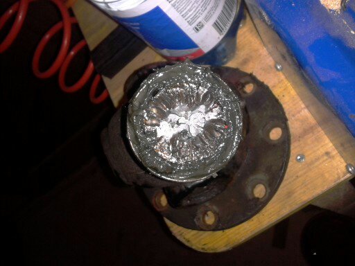

Bonsoir voila la photo du verdicte arbre entre la BV et la BT il est bien casser :!: :( :roll: :oops: :twisted: :twisted: :twisted:
En image sa donne ça
Prochaine étape démontage des cardans qui relie la BT aux ponts avant et arrière pour contrôler que tout tourne bien dedans et sans bruit et aussi pour le remorquer dans l'atelier, puis vidange de la BT et des ponts puis la BV, quelle huile utiliser pour ces boites et quelle quantiter?
Merci A+

ha ouais quand même... :evil:
c'est pas une petite pièce que tu as cassé!
je ne pense pas que cela soit "normalement" possible avec la force d'un moteur, la section de la barre est bien trop importante!
il devait y avoir une fragilité, c'est carrément étonnant. :shock:

Est il possible que j'ai merdé avec un des blocage?
J'aurais pu le casser comme ça cette arbre?

Un vieux mécano me dit qu il est possible que ce soit l'embrayage qui soit raid et que c'est pour ça que quand j'ai lâché la pédale il n'a pas caler
il pense que l'embrayage a patiné et recrocher :?:

As tu pensé (regardé la possibilité, on voit mal sur l'image) de ressouder la pièce, voir un petit coup au tour?
Est-ce que les 400.- c'est pour une pièce neuve ou juste la réparation?
Si c'est une réparation je te conseillerais de faire démonter les croisillons, de contrôler les porter et les aiguilles, voir de les changer.
Si tu pars sur une pièce neuve mais que tu attends les finances, je peux toujours essayer de te la ressouder pour bouger ton camion....

Pour ce qui est de ton embrayage je pense que tu n'a pas de soucis à te faire
Si il était en bout de course il aurait patiné avant de mordre et il n aurait pas casse ta tansmission
Pour rentrer le cam tu peut toujours faire tourner la boite de transfert à la main
